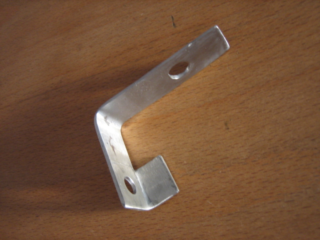

Das ist ein Winkelmaterial 50x25x2. Die Bohrungen sind mittig zur freien Fläche, also vom Schenkel aus gesehen in 13,5mm Abstand. Die Länge ist unkritisch, nur das Mass für die Aussparung weiss ich nicht mehr. Ist aber auch nicht arg wichtig weil die Schenkel in erster Linie als Verdrehsicherung wirken. Siehst Du spätestens wenn Du das Horn hast. Die Skizze war nur alls Idee gedacht.

Montage-Vorschlag Stebel Nautilus an 1150er
Hallo Leute,
nachdem ich selbst nicht die Möglichkeit und das Werkzeug habe, mir selbst eine Halterung für die Hupe zu basteln, war ich in einer Schlosserei und habe mir einen Edelstahl-Winkel anfertigen lassen. Die kleine Nase liegt an der Stebel an und verhindert ein Verdrehen. Die Bohrung am langen Schenkel habe ich mittig zum Kompressor anbringen lassen. Das ganze wird nun an der Original-Aufnahme der bisherigen Hupe befestigt (deshalb muss der obere Schenkel auch ca. 17 mm über dem Kompressor liegen, damit das Gewinde der Originalbefestigung Platz hat). Ich habe die Hupe so montiert, dass das Horn nach hinten und der Kompressor nach vorne zeigt. Lenkeinschlag kein Problem, auch die Feder kommt der Hupe nicht zu nahe. Über die Kosten möchte ich lieber Stillschweigen bewahren (die Hupe war billiger!), aber Hauptsache, es funzt!
