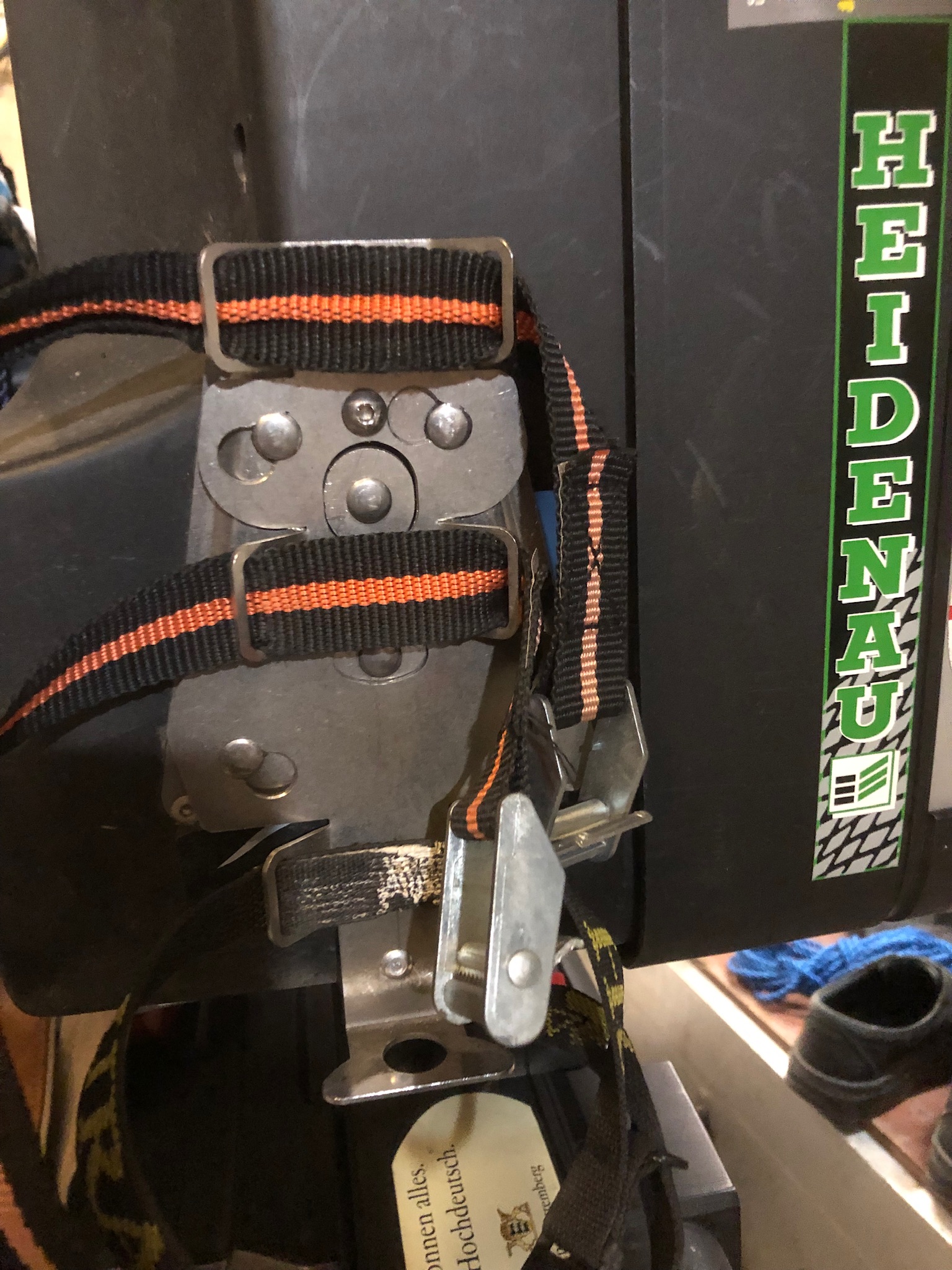

Ich plane dieses Jahr eine etwas größere Tour. Dafür will ich unbedingt meinen 2 ltr. Reservekanister mitnehmen.
Dieser ist in der Touratech-Halterung mit diesen beiden kleinen Querriemen befestigt.
Diese Halterung kommt normalerweise an Alu-Koffer, ähnlich Zega, oder die Originalen von der ADV.
Ich habe aber die Plastikkoffer von BMW für meine normale GS LC. Diese Vario-Koffer lassen sich ja durch Umlegen
des Bügels nach außen vergrößern, dafür ist der äußere,schwarzes Plastik, Rahmen mit dem Verschlussdeckel verschieb-
bar.
Auf dem schwarzen Kunststoffrahmen, der sich nach außen bewegt,könnte man doch diesen Kanisterhalter dranschrauben ?
Geht das ? Und geht das so das der Ausziehmechanismus nicht behindert oder blockiert wird ? Kann man das ver-
schrauben wenn gebohrt wurde, (nur in dem verschiebbaren Teil gebohrt, nicht unter dem festen Teil) oder muss das vernietet werden, weil auf der Rückseite vielleicht kein Platz für
selbstsichernde Muttern wäre ? Bekommt man diese Verschraubung, bzw. Vernietung mit Silikon oder Ähnlichem wieder
dicht, also das die 99 %tige Wasserdichtigkeit gewährleistet bleibt ?
Ich hoffe Ihr versteht mein technisches Problem und könnt es Euch vorstellen, bzw. Ihr könnt Euch eine Lösung
vorstellen.
Ziel ist es das der Kanisterhalter mit montiertem Kanister an der Rückseite des Koffers montiert ist und je nach Bedarf
beim Umlegen der Erweiterung mit dem "halben" Koffer mitwandert in die ausgezogene Stellung.
Bin mal gespannt auf das große Schwarmwissen hier, da gibts doch Schrauber-Korifeen oder ? Danke für die leienhafte
Darstellung und Problembehandlung für mich Technik-Chaot . Fragen nach "Warum willst das machen" führen am Vorhaben vorbei. Ich will´s halt so machen, außer man sagt mir das es technisch nicht geht.

juekl
juekl
01.09.2007
12.150
Essen NRW
mir wäre das zu viel Masse, welches bei Schlaglöchern die Koffermechanik maltretiert.
so ein Koffer wiegt 8 kg leer, jetzt noch mal 8 kg Gepäck rein sind 16 kg
die 2 kg mehr machen den Helmut auch nicht fett

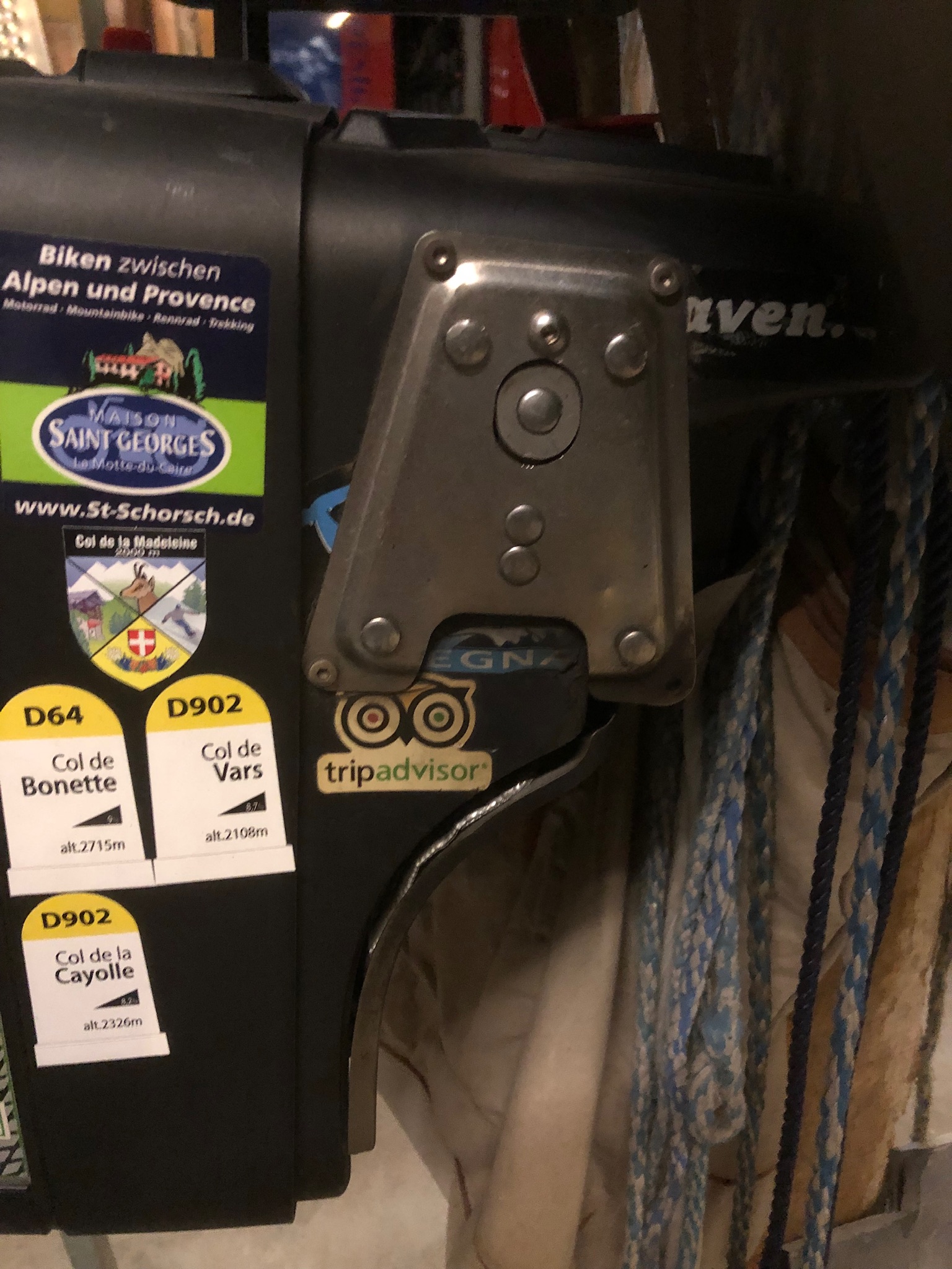

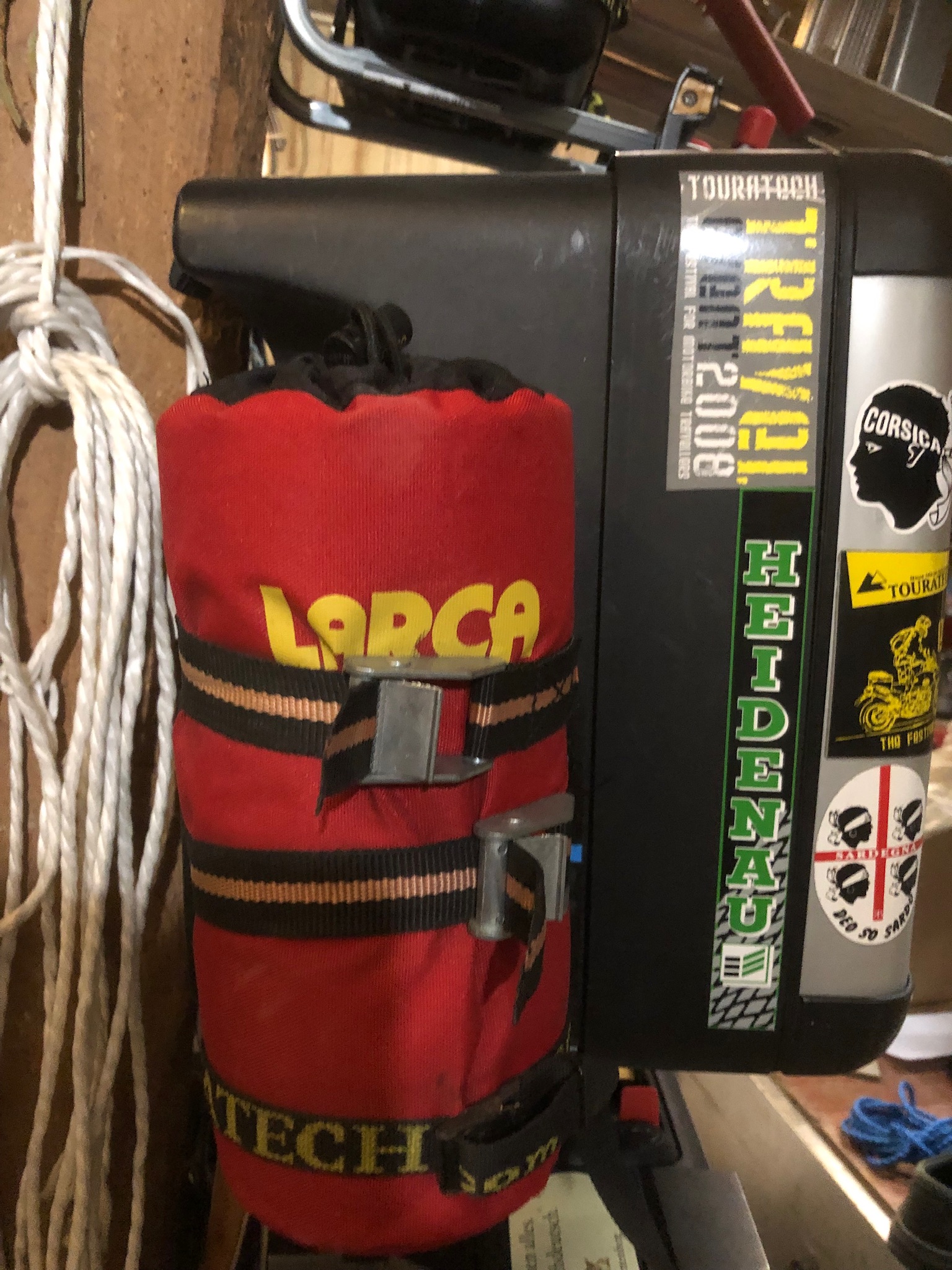

Hallo Brummel,
gute Idee, die Grundplatte von TT an einem Variokoffer zu verwenden. Hättest du für uns weitere Inspirationen, an welchen Positionen einer GS so eine Grundplatte plus Träger angebracht werden könnten?
Gruß - Pendeline
Gast 11529
@brummel........das sieht garnicht schlecht aus, wenn auch auf dem "festen" Teil des Koffers. Vielleicht muss ich ja umdenken.
Noch was zu der Flasche und deren rote Thermo-Hülle ? Kannst du mir da weiterhelfen, auch touratech ? Müsste ich ja dann in Deren
Katalog finden ?
....Flasche hab ich gefunden, Thermo-Hülle nicht.....hmm
