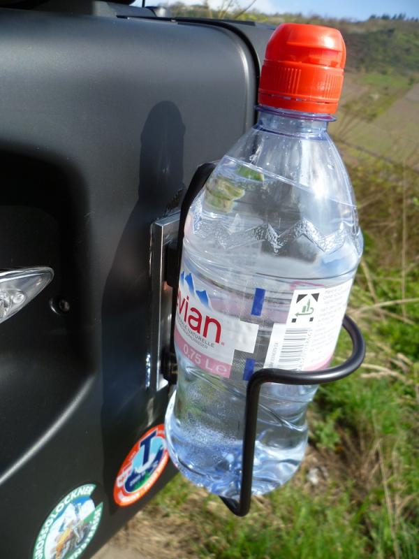

ich habe vor 6 Jahren und über 80 tkm diese Lösung bei mir angebracht.
Ein AL - Flach 6 x 20 x 80 mm habe ich mit 2K - Kleber an den Koffer geklebt.
In dem AL - Flach habe ich 2 x M5 Gewinde geschnitten ( vor dem Kleben )
In deinem Fall würde ich eine etwas größere AL - Platte nehmen.

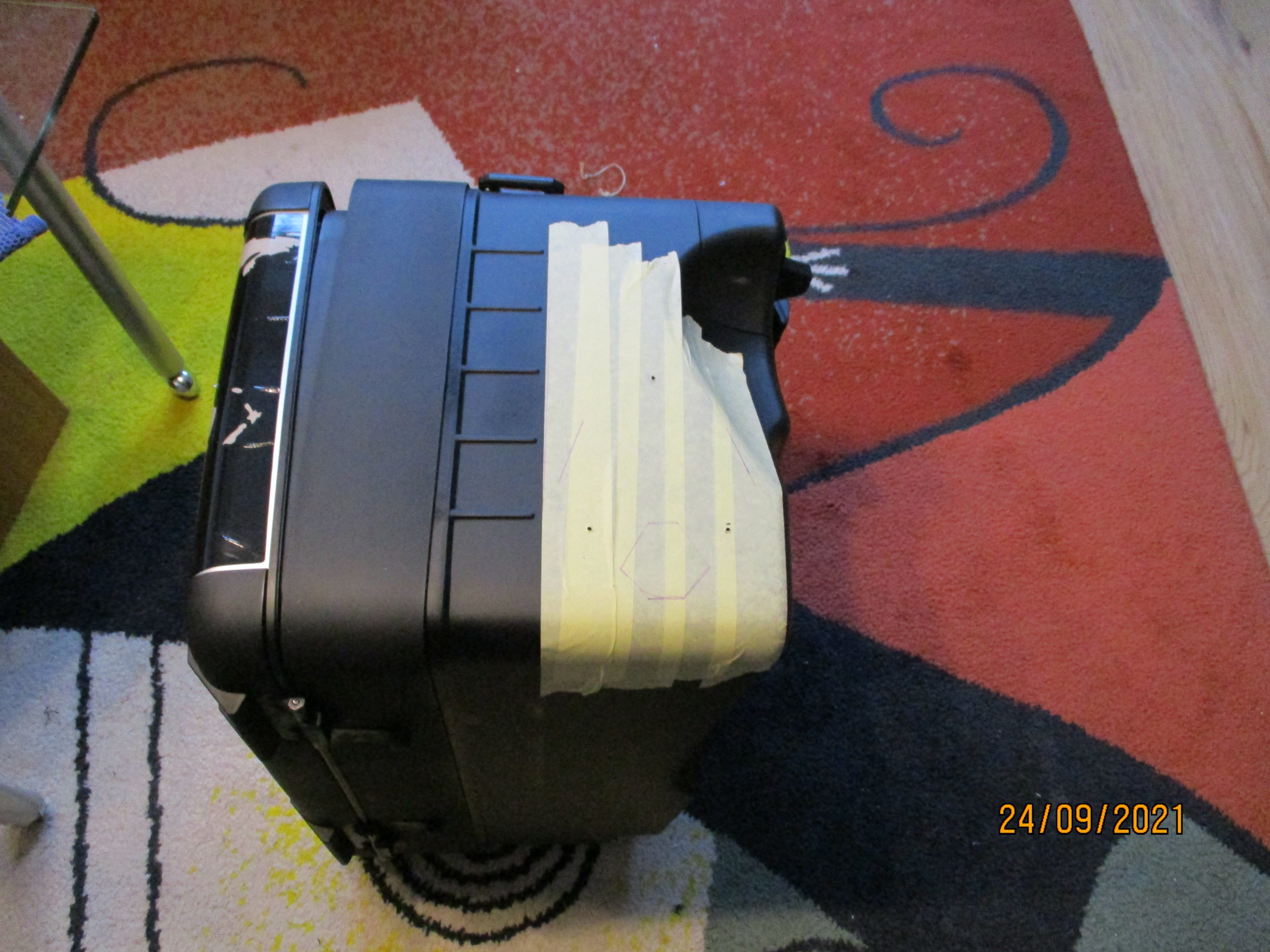

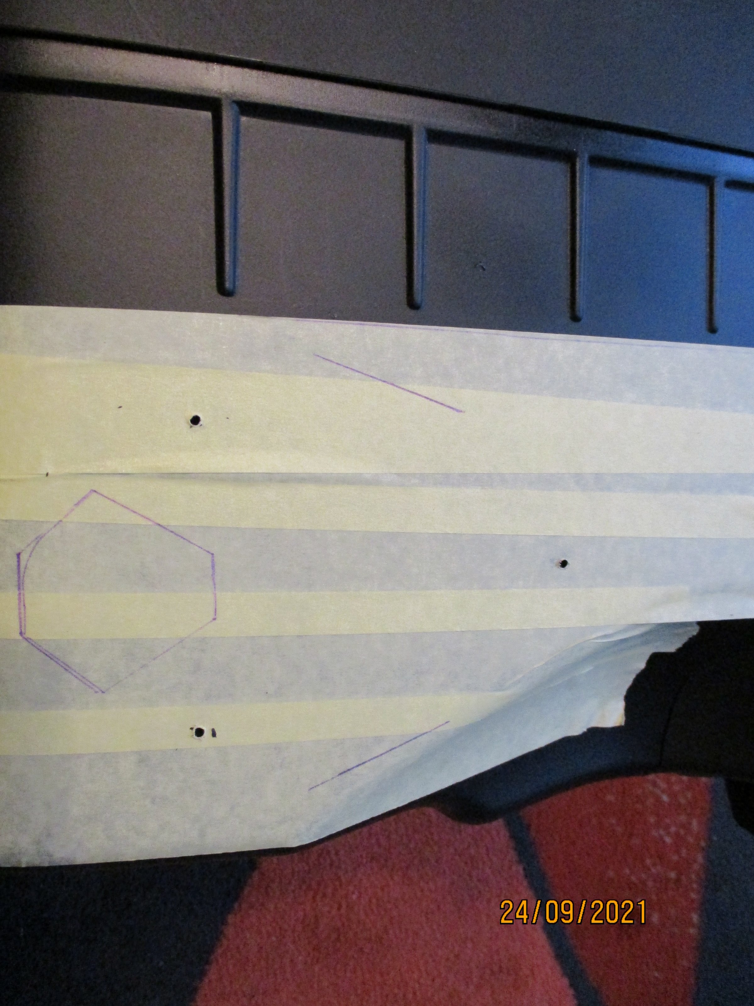

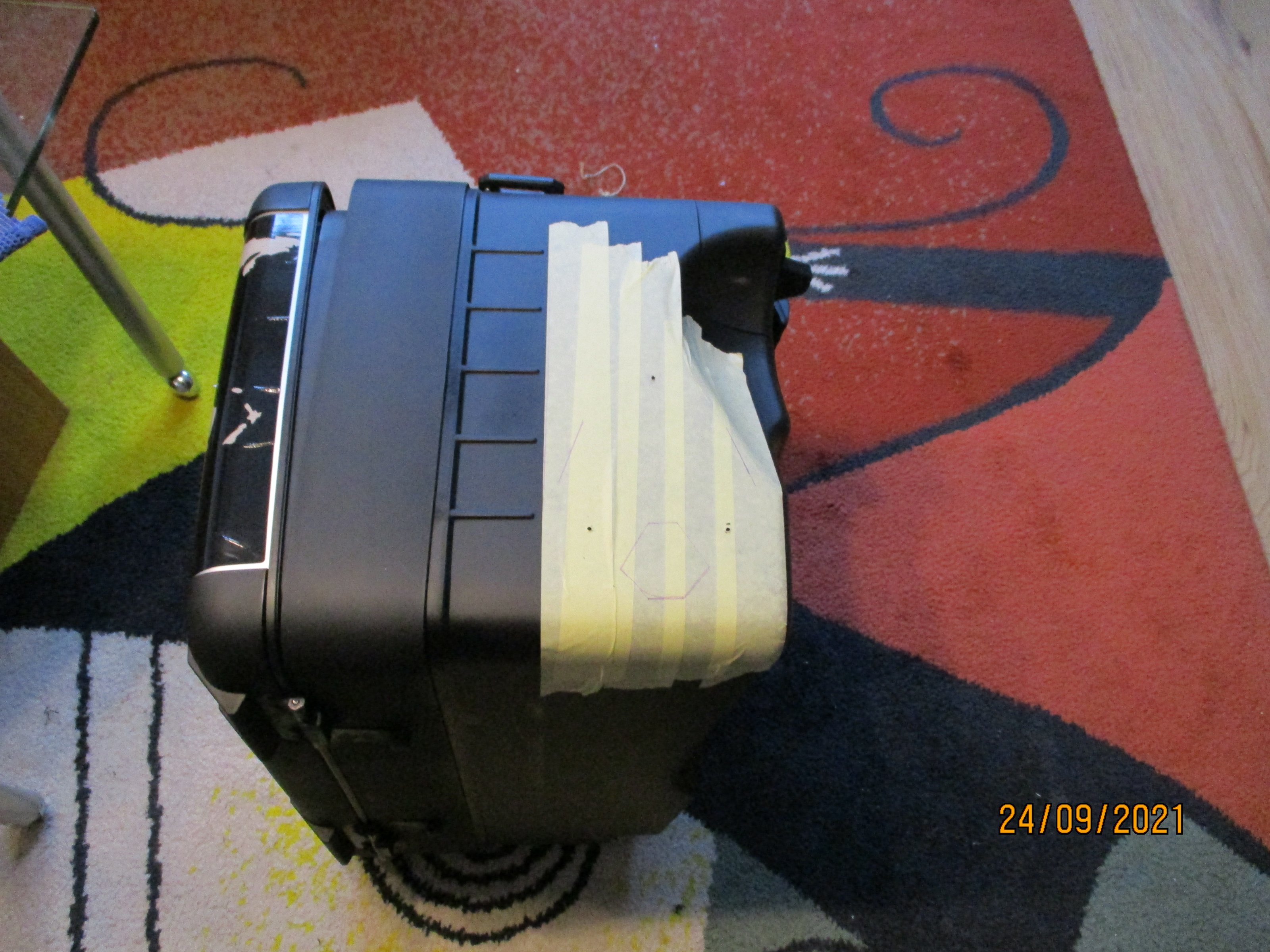

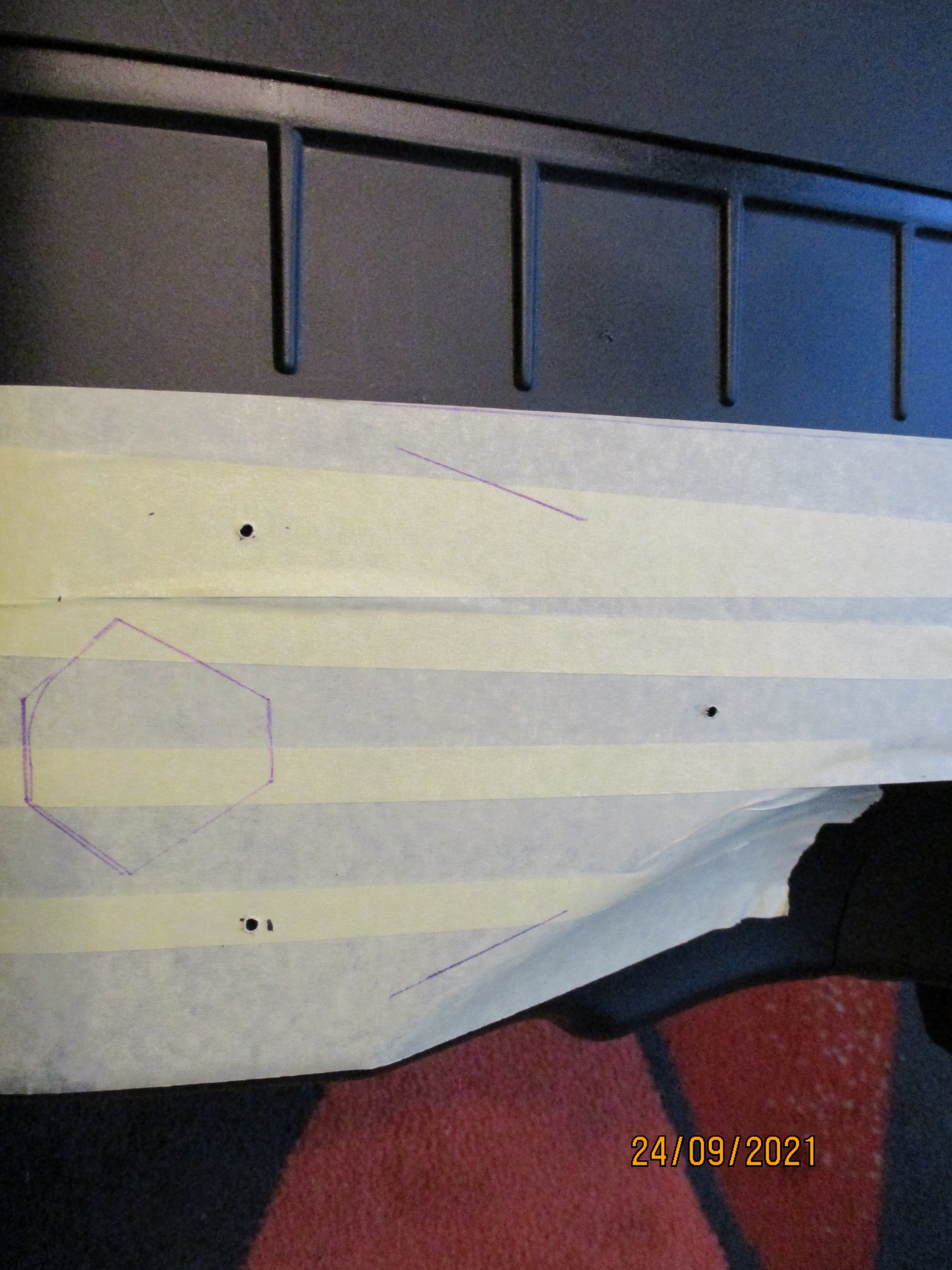

So erste Arbeiten sind gemacht, nun muß ich Edeslstahlschrauben und selbstsichernde Mutter , die kleinen Löcher größe Bohren und Unterlegescheiben aus Gummi besorgen . Dann dürfte es passen:D:D
