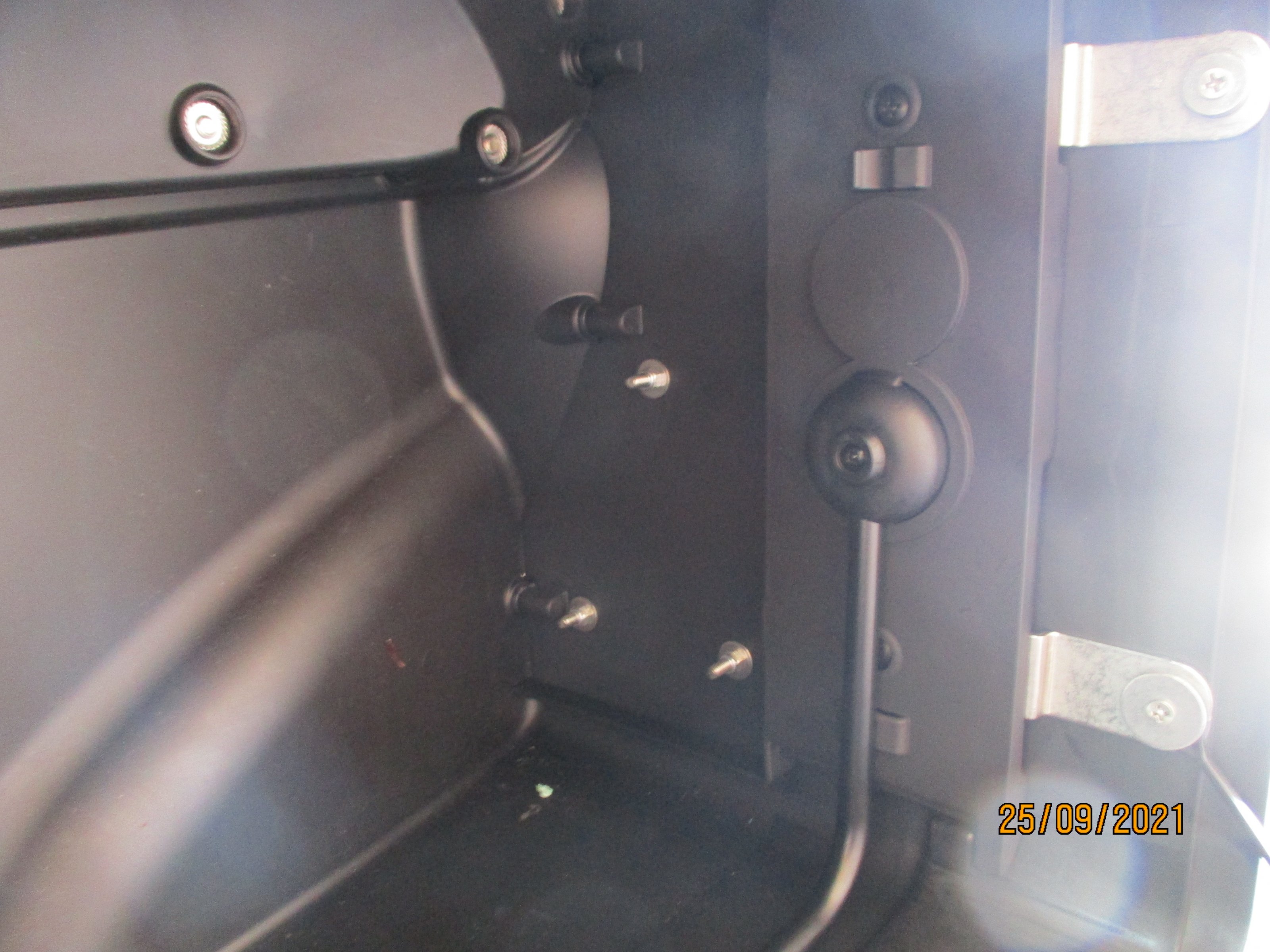

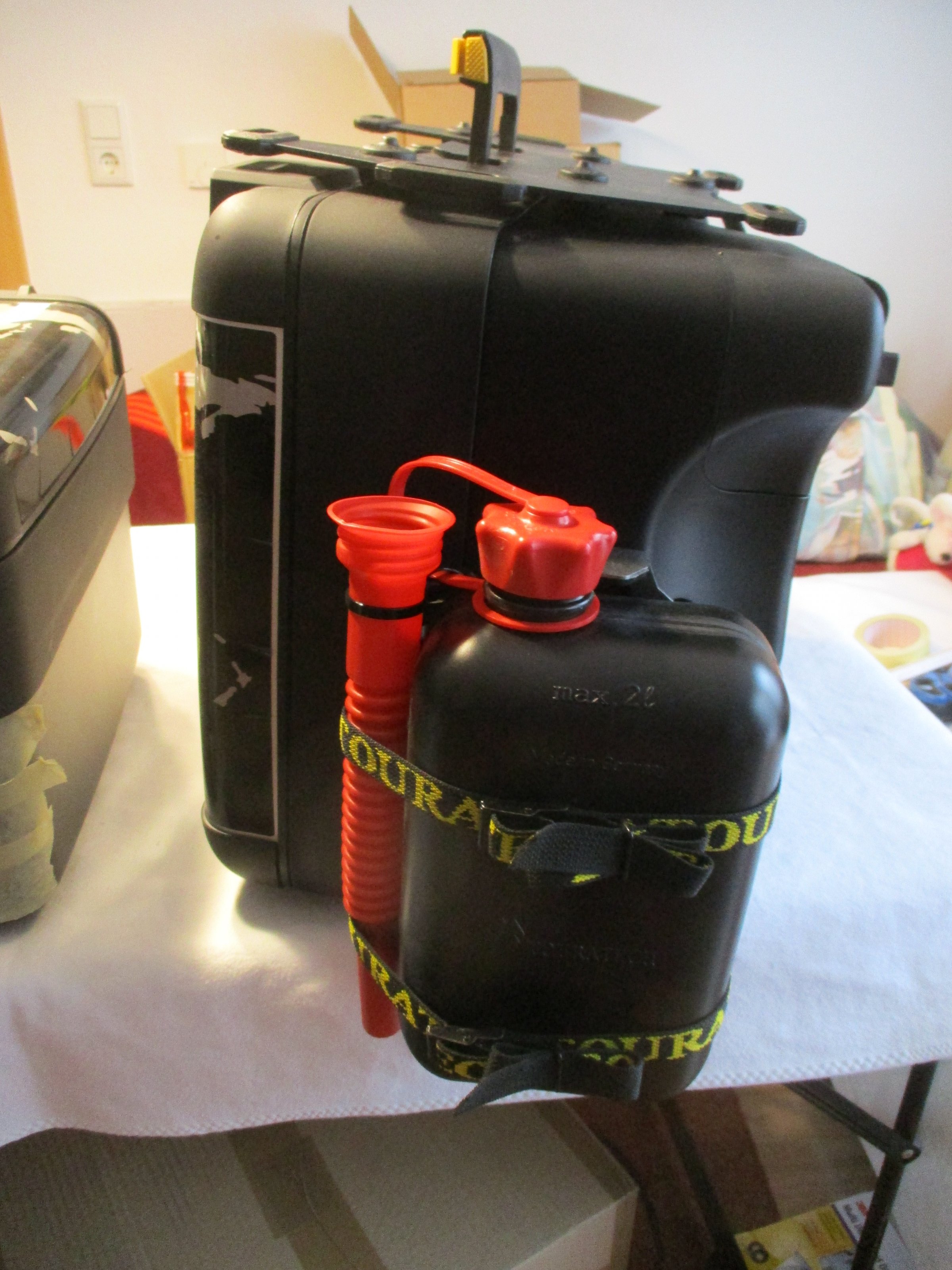

Ich habe noch schwarzes Silikon in die Bohrungen gemacht, von beiden Seiten bevor die selbstsichernde Mutter aufgeschraubt wurde. Wäre blöd wenn sich durch die Verschraubung Feutigkeit den Weg ins Innere sucht. Bis jetzt waren meine Koffer dicht, trotz Regen.

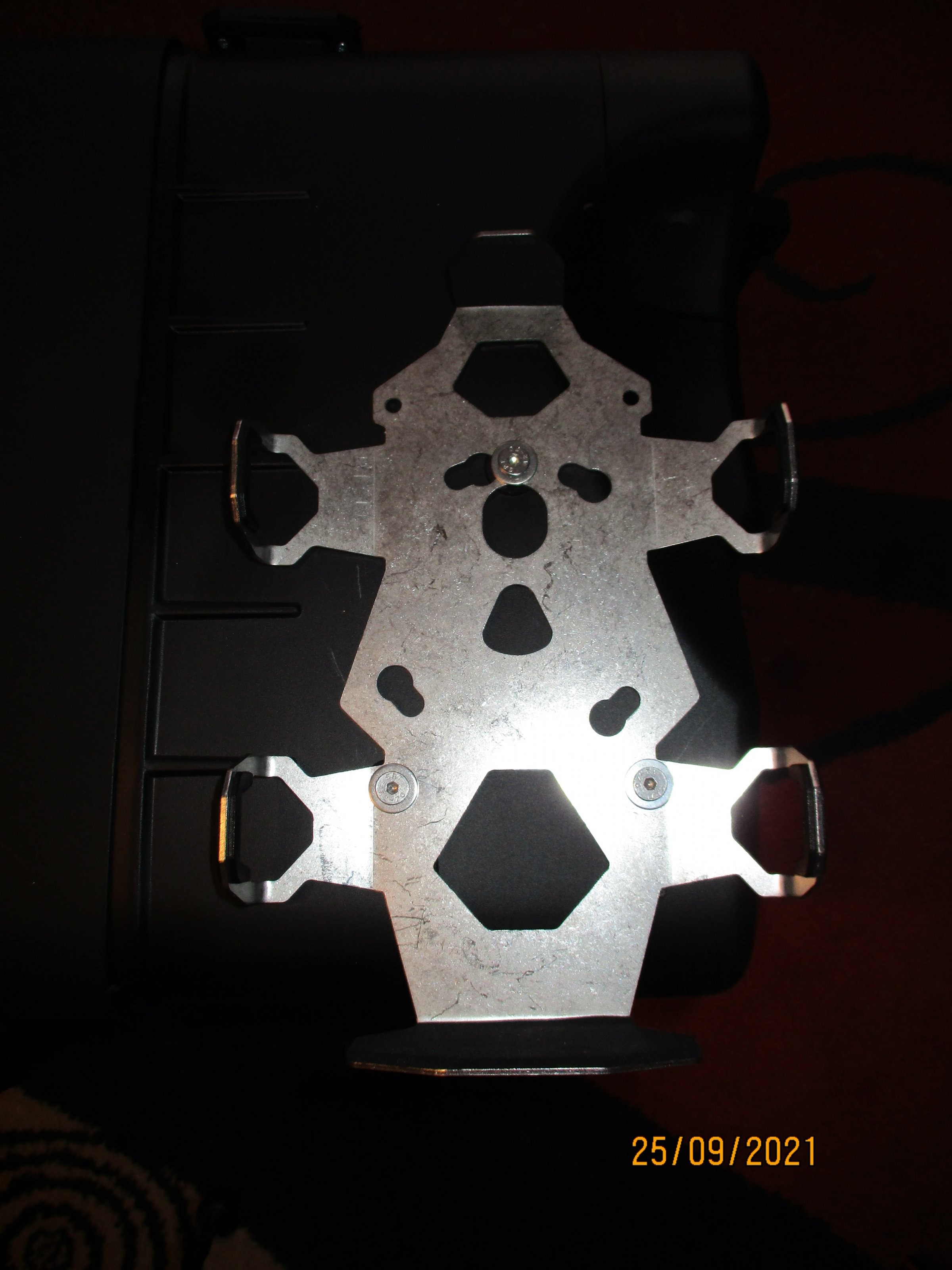

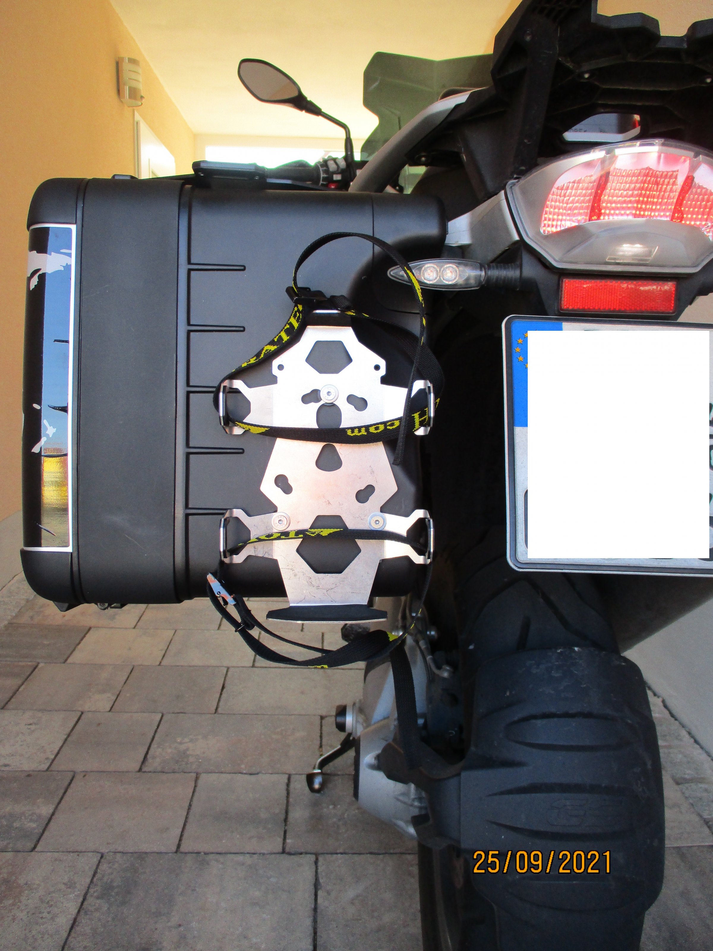

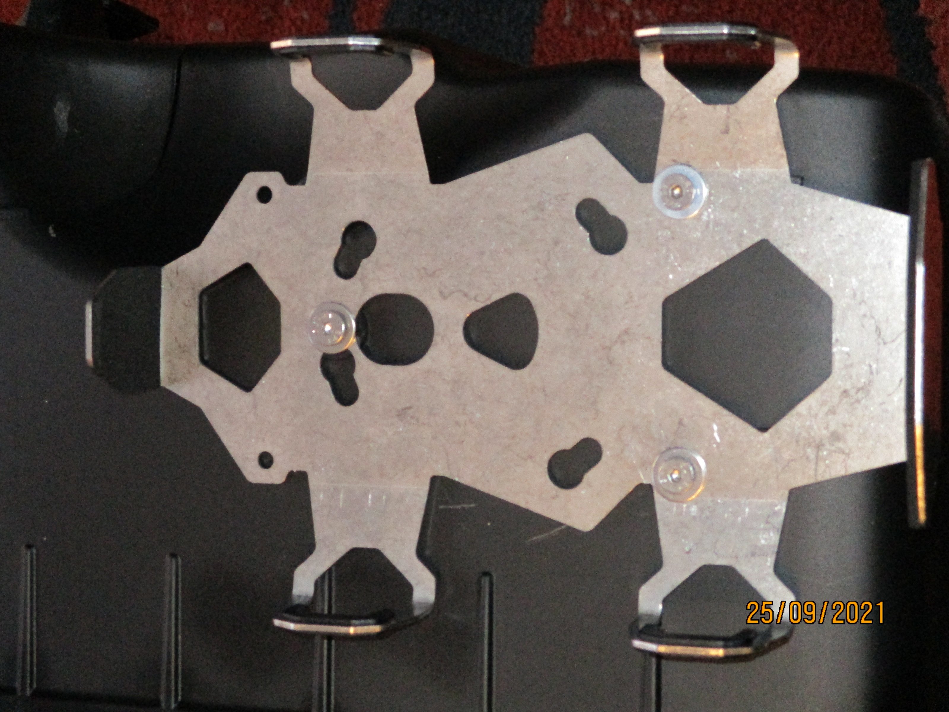

So fertig
Bastel-/Bauanleitung
Mann nehme Kreppband und klebt ab wo der Halter hin soll
3 Löcher vorbohren, dann auf M 5 aufbohren
(siehe Beitrag 40)
Teileliste:
3 x M 5 x 30 Senk-,Imbus-. Flachkopf Schrauben Edelstahl. Ich habe Senkkopf genommen
6 x M 5 Unterlegscheiben Edelstahl
3 x M 5 Selbstsichernde Mutter, muß nicht Edelstahl sein da innenliegend
3 Gummi Dichtungsscheiben aus dem Sanitärbereich
Mit ist gerade noch was dummes eingefallen, wer es ganz extrem will, kann das gleiche auch beim Vario Topcase machen. Da würden sogar zwei hinpassen:p:p

Sieht gut und stabil aus. An die zu langen Schrauben würde ich aber nochmal rangehen. Da bleibt man sonst gern mal hängen.
Gruß Brauny
Gast 11529
Prima. Lange Schrauben im Innenraum sind suboptimal. (in der Praxis rausgefunden.....) :wink:

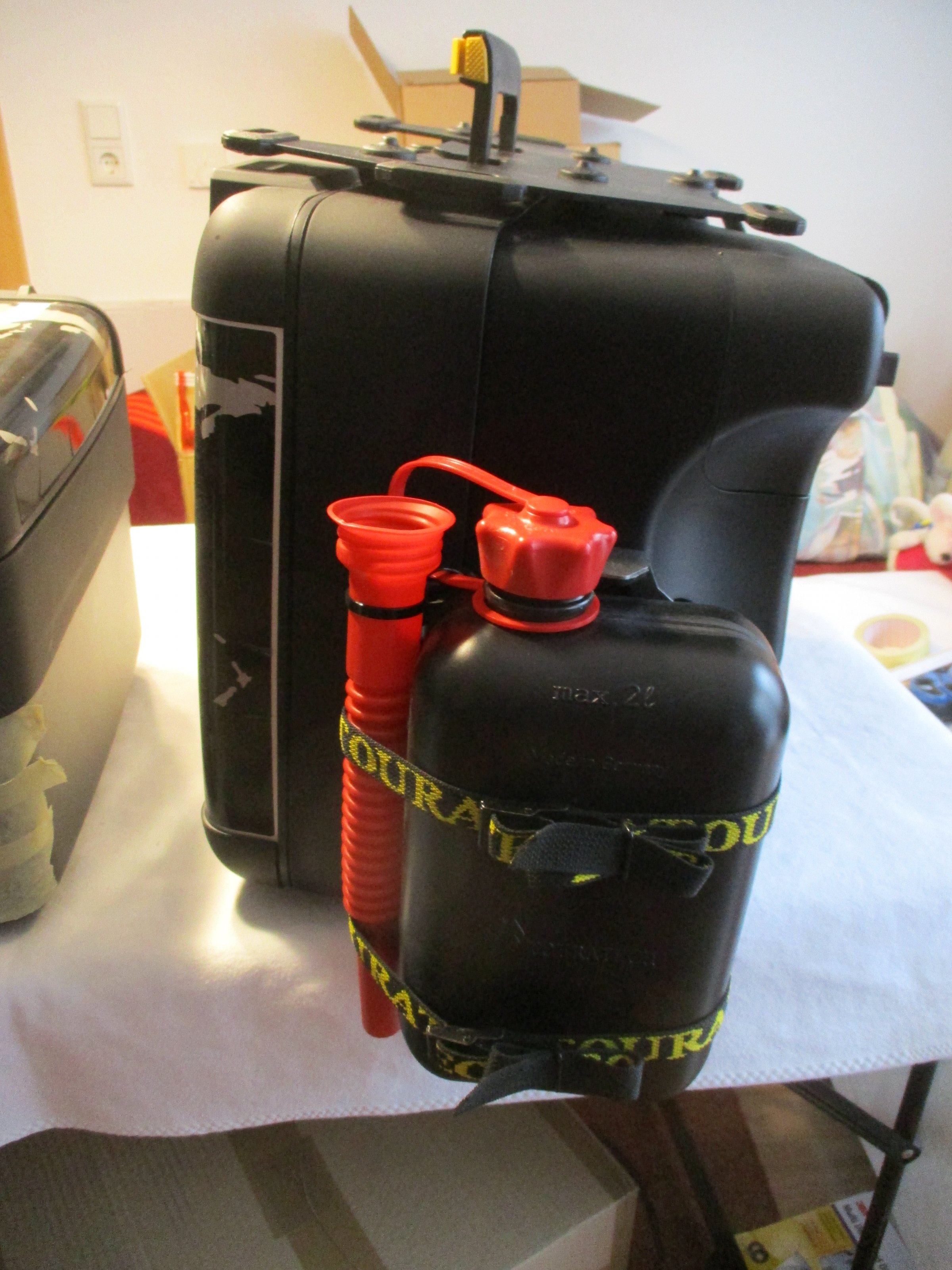

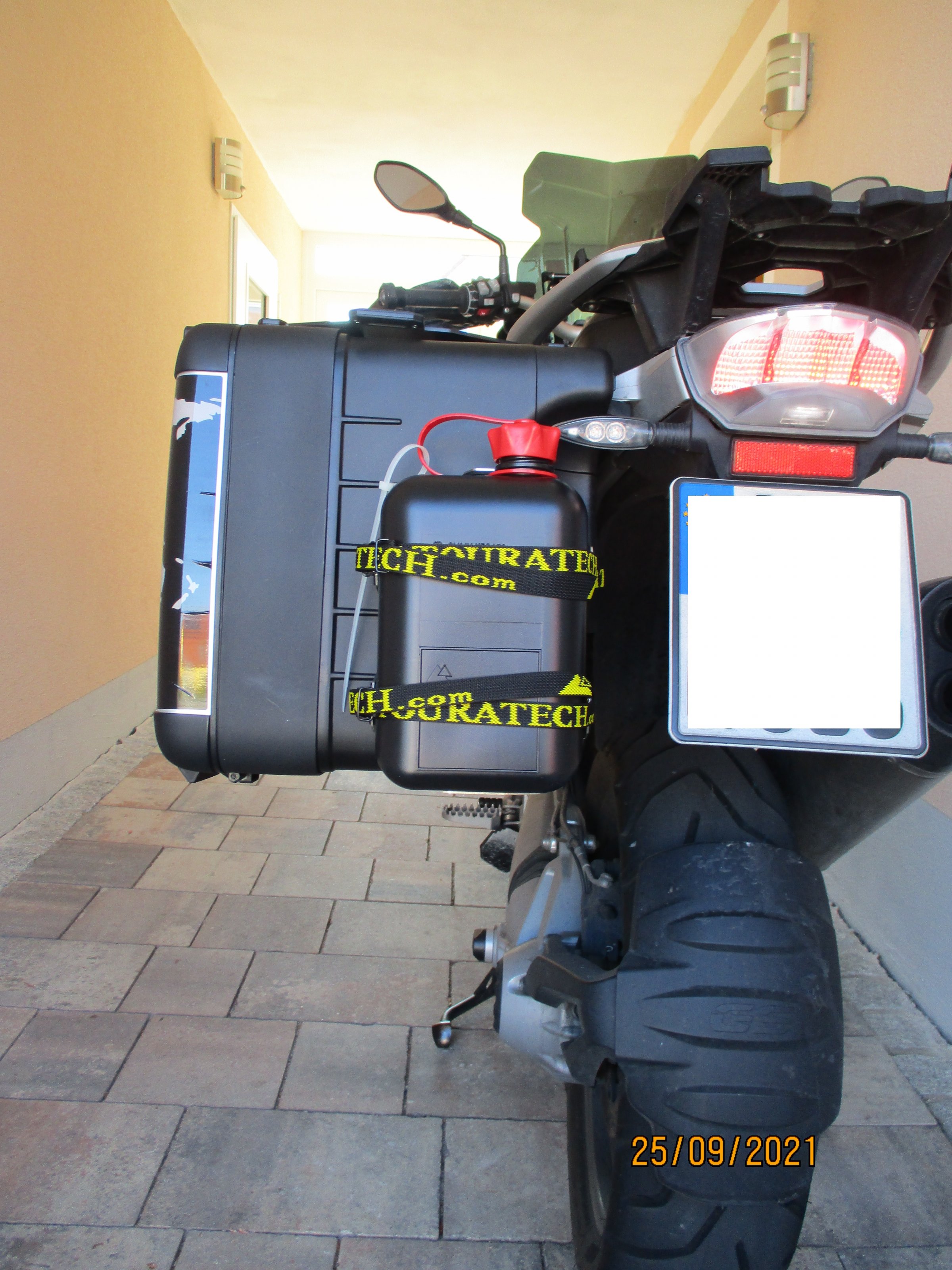

Hab noch eine Ergänzung. Ich habe mir auf den Halter dünne Moosgummiplatten passend zugeschnitten aufgeklebt mit Teppichklebeband. Auch an den seitlichen Winkeln. Dadurch sitzt der Plastikbehälter spielfrei
und etwas stramm eingeklemmt. Nix kann scheuern oder klappern. Hab ich jetzt schon viele Jahre so. Passt.

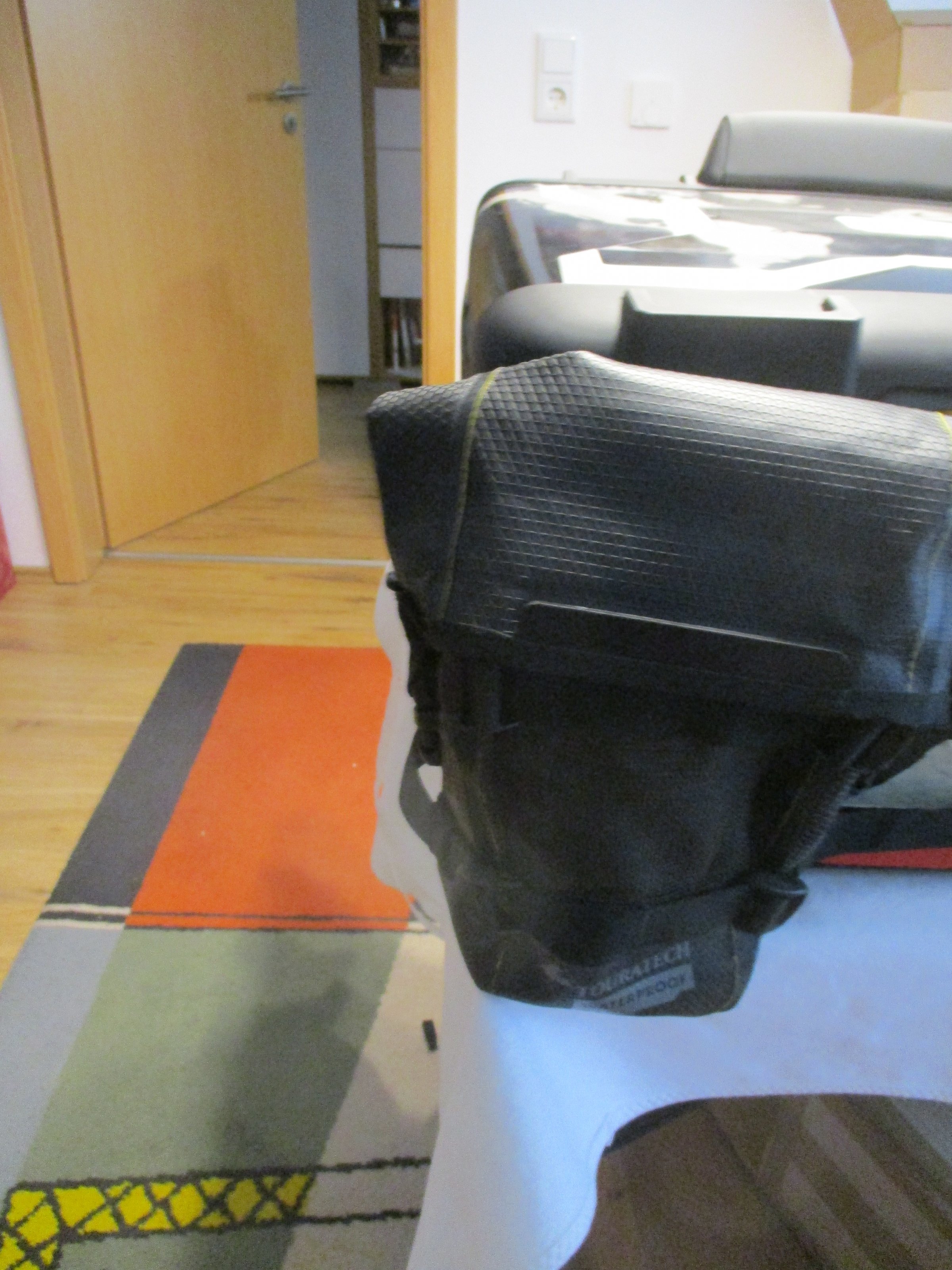

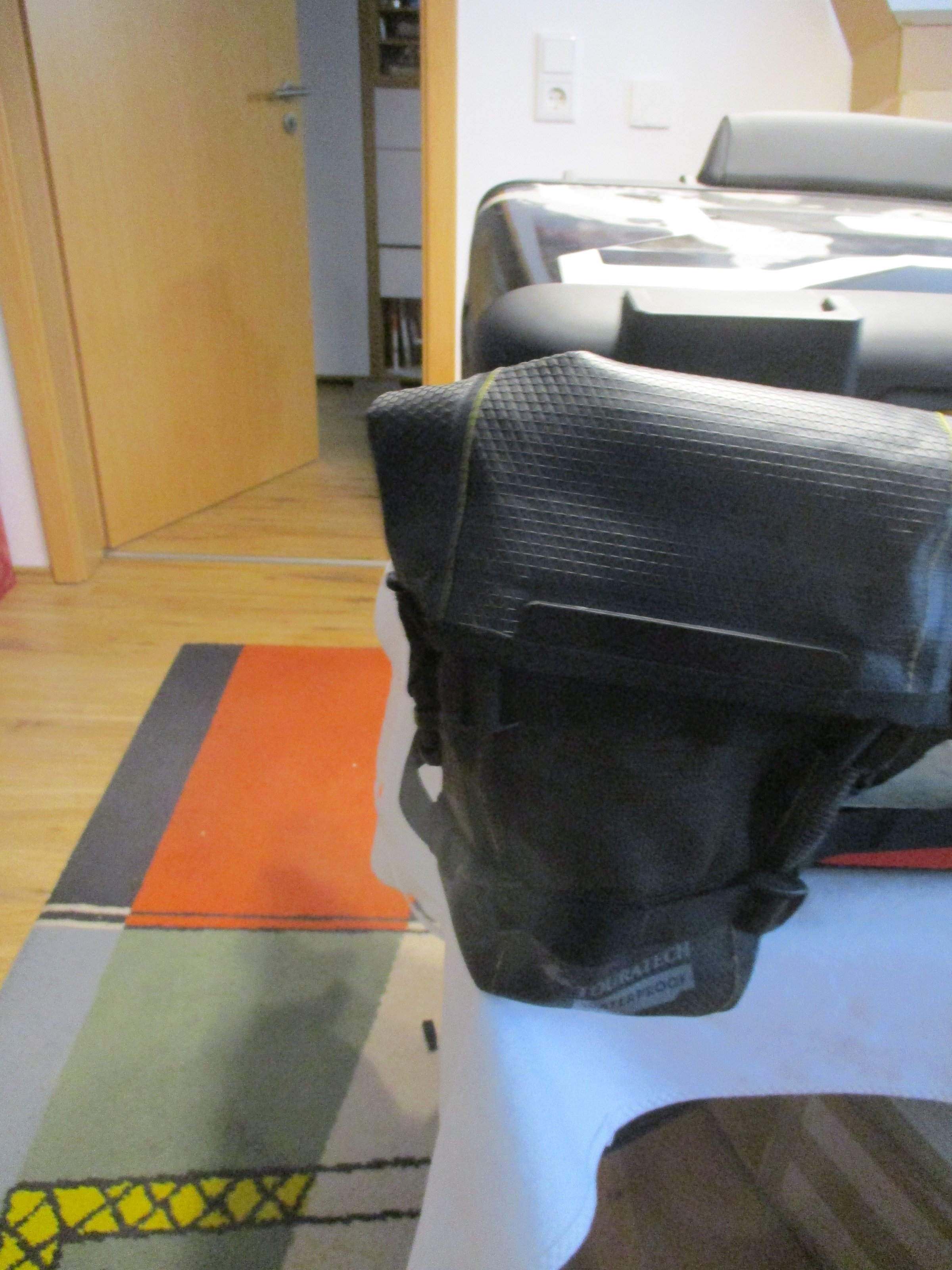

Habe wieder mein VarioTobcase um eine wasserdichte Ausentasche erweitert, die Zweite kommt noch.
Wie schon mal den Koffer irgendwann 09/21. Die Variofunktion bleibt erhalten
Guckst du Foto;)
Montage gleich wie beim Kanister
