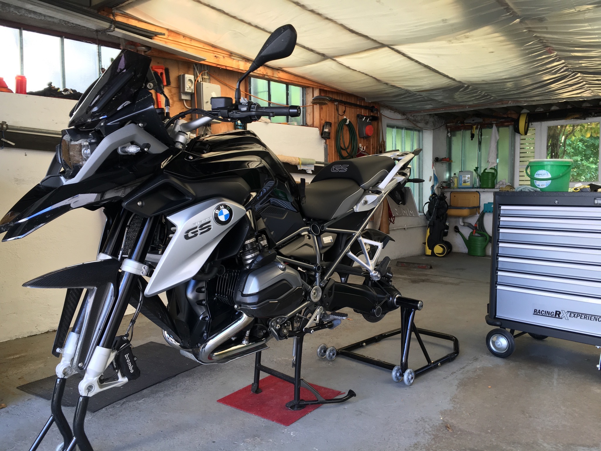

Das hier sind ConStand vorne und hinten bei Motea bestellt. Bin zufrieden. View attachment 208094
So werde ich es jetzt auch machen, nur das der Montageständer für vorne ein etwas anderer ist (der aus der o.g. Auktion, aber in schwarz).
Vielen Dank an alle für Eure Tips!!

also meine 12 er steht auf dem Hauptständer das hintere Rad ist frei und nicht auf dem Boden, das Vordere hat 4 cm2 Kontakt zum Boden und steht fest und keiner macht sich eine Woche lang Gedanken.
Nun baue ich das hintere Rad aus, (das vorher schon keinen Kontakt hatte,) baue auch das Vordere aus und setze die Gabel sogar an 2 Punkten auf, so dass sich die Lenkung nicht bewegen lässt, spanne noch zusätzlich den Hauptständer nach vorne gegens Einklappen ab und dann soll es plötzlich wackeliger sein?
Zu den Bremszangen: ich dachte weil auf dem Bild beide Zangen fest dran sind, (obwohl beide Räder ausgebaut sind) dass die auch dranbleiben können, aber es ist wohl richtig, bei meiner Alten müssen die auch weg, sonst sind sie an der Felge hinderlich. Also anders abspannen: ich sehe es ein.

Wahrscheinlich hat der Kollege die Zangen wieder angeschraubt. Wegen Belastung Bremsschläuche. Mach' ich Vorne auch immer, das ich die Zangen wieder mit den Schrauben befestige. Kann manchmal wg meinem Job 'ne zeitlang dauern, bis das Rad wieder drin ist. . .

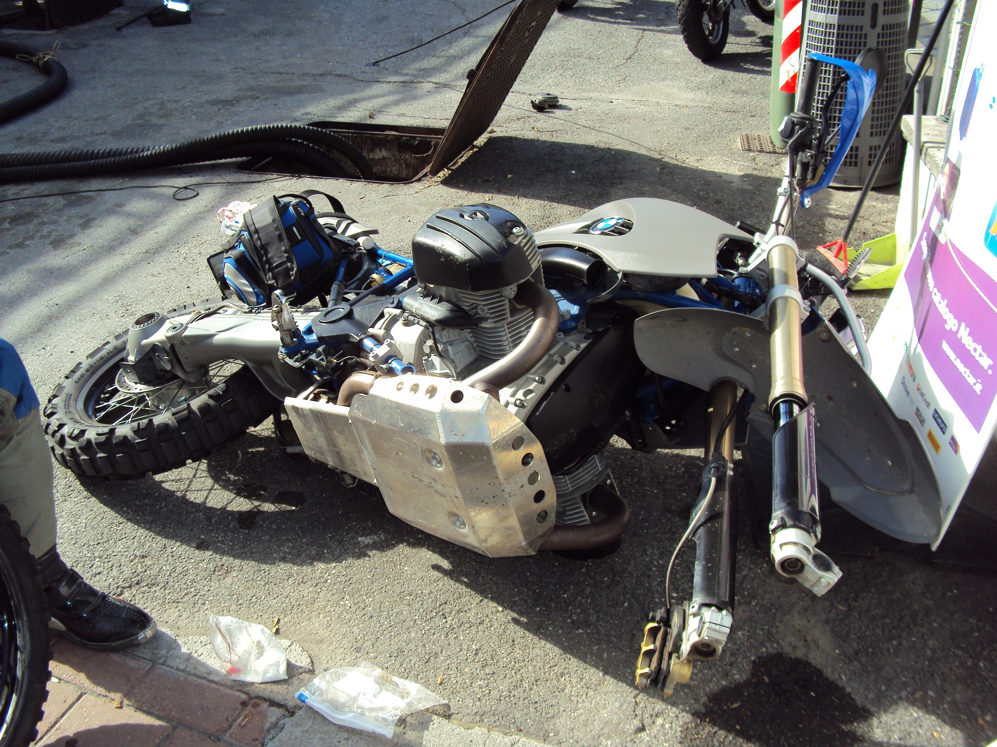

Meine Lösung ist für manchen vermutlich ein bisschen brachial. Für unterwegs ist ein Plattfuss nicht geplant und so muss man halt ein wenig tolerant sein. Wer das seiner GS nicht zu traut, der kann ein Polster zB. Fussmatte oder so unterlegen, damit der Ventildeckel weiterhin "jungfräulich" bleibt. Eines sei dir garantiert: umfallen kann sie nicht! Für zuhause habe ich natürlich einen gepolsterten Hydraulikheber.

Haben se dir 'n Hauptständer geklaut?

Ich grabe das hier mal aus.
Wie genau funktioniert die Aufnahme für die Gabel? Das sieht extrem instabil aus auf den Bildern. Ich kenne das normalerweise so, dass zwei Gummiaufnehmer die Gabel vorne fixieren.
Suche nämlich auch einen Heber für vorne.
