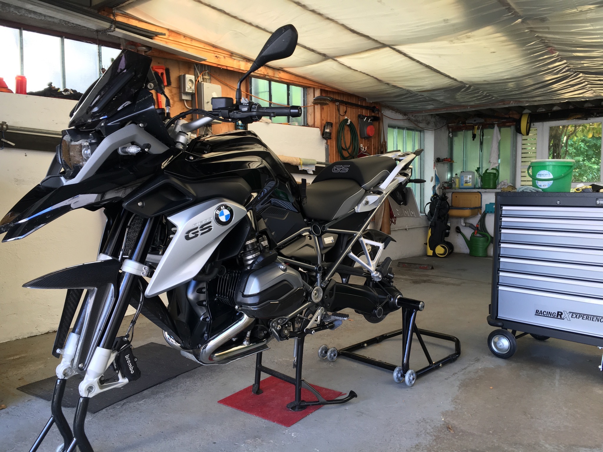

Das hier sind ConStand vorne und hinten bei Motea bestellt. Bin zufrieden. image.jpeg
