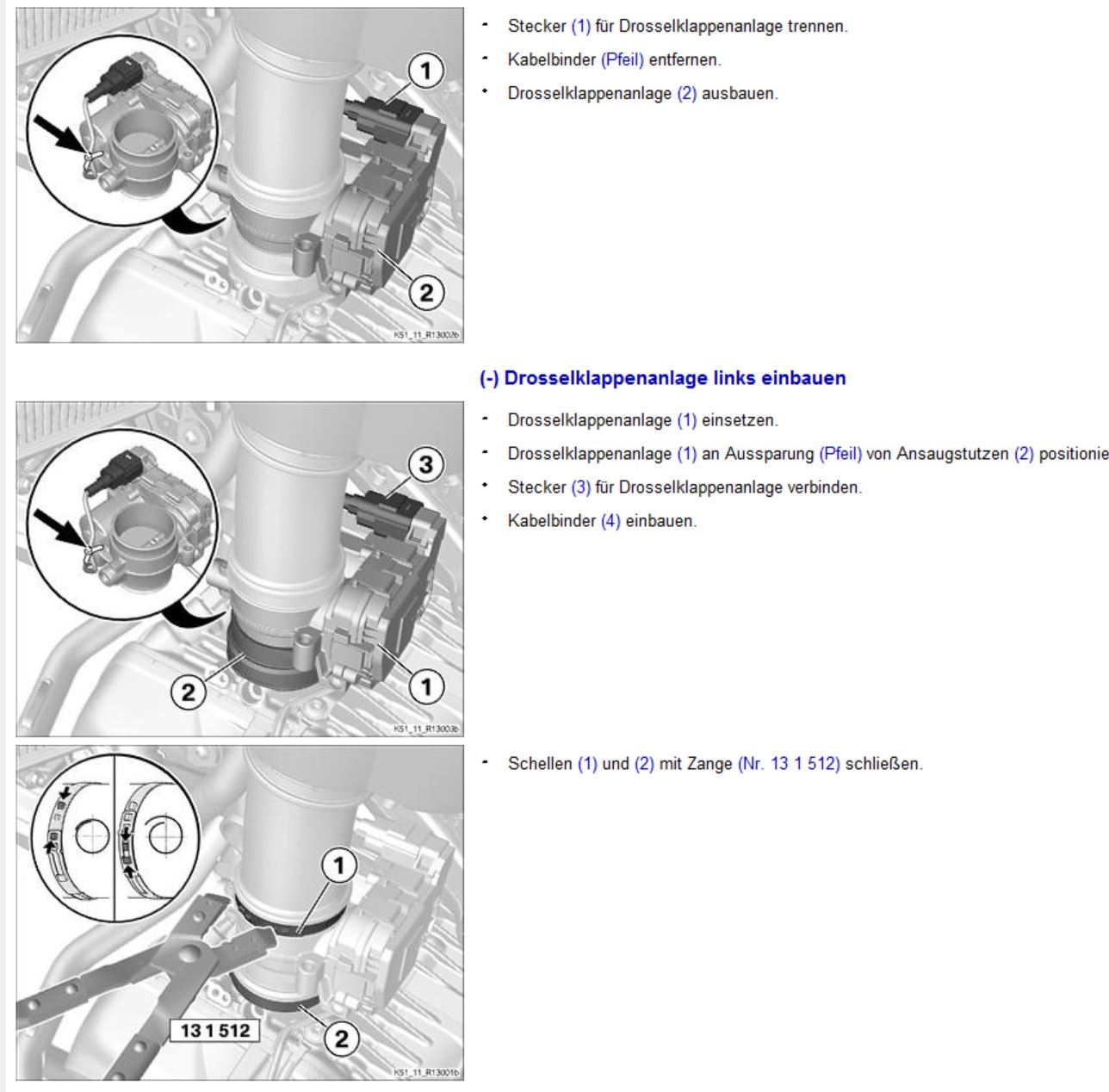

Ich habe gestern den BMW Motorradhändler aufgesucht um mir ein Bild zu machen, inwieweit die Drosselklappengehäuse in ihrer Ausrichtung unterschiedlich eingebaut sind. Am besten ist dies ersichtlich an dem Roadster, da liegt alles schön offen.
An der GS kann man es auch noch gut sehen, an der RT und GS Adventure kann man es nur ahnen.
Bei den zehn bis 20 Motorrädern des Händlers waren die Drosselklappengehäuse alle so eingebaut, das das schwarze Teil, die Verstellerbox mit der Rückwand im rechten Winkel zur Fahrzeugachse steht und die Drosselklappenwelle gerade zur Fahrzeugachse steht. Dabei sieht man kleine Abweichungen, manche Gehäuse sind streng zur Motorradachse ausgerichtet, andere haben kleine Abweichungen von wenigen Grad.
Basierend darauf habe ich bei meiner GS die Gehäuse dann verdreht auf die 15 Grad Winkel zur Rechtwinkelposition, wie im amerikanischen Forum beschrieben. Ein Werkstattwinkelmesser hilft dabei, denn schätzen kann man es nur schwierig. Viel mehr geht auch nicht, sonst schlägt das Verstellergehäuse gegen den Längstträger der Vorderachse auf der linken Seite und gegen einen Sensor am Motorblock auf der rechten Seite.
Das Verstellen ist aber bei weitem nicht so einfach wie von amerikanischen RT-Fahrer beschrieben, denn es gibt sehr wohl Anschläge, die eine Verstellung verhindern.
Der untere Gummistutzen zwischen Zylinderkopf und Drosselklappe hat rückseitig unten eine Nase, die für eine feste Montageposition sorgt.
Der gleiche Stutzen hat oben einen Bund mit Aussparung, in den der Stellantrieb des Drosselklappenkörpers reinpasst.
Will man den Drosselklappenköper verdrehen (dies geht nur bei gelösten Schellen ) stößt er schon bei wenig Verdrehung gegen diesen Bund.
Wer den Bund für eine größere Verdrehung der Drosselklappe nicht abschneiden möchte, kann als nur den unteren Gummistutzen mit verdrehen, dann sitze er nicht mehr mit der Gumminase in der Führung am Zylinder, sondern ist dann neben der Führung frei drehbar.
So habe ich meine Drosselklappen dann auch montiert. Zurückblickend ist das keine Arbeit, die man ohne Zeit, Sorgfalt und Ruhe machen kann. Alleine die Remontage von Tank und der Verkleidung erfordert bei einer Adventure deutlich mehr als die vom amerikanischen RT-'Fahrer veranschlagten 20 Minuten.

Um die Frage der Einbausituation der Drosselklappen zu beantworten.
Lauf WHB müssen sie nur auf einem Pfeil ausgerichtet werden. Es gibt keine meachnische Arretierung in einer bestimmten Position.
Allerdings braucht man eine spezielle Zange für diese Schellen.

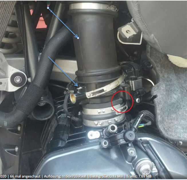

Und weil ich ja nun auch Hilfe bekommen habe (neben den "speziellen " Kommentaren) , gebe ich damit auch gerne eine bebilderten Hinweis, wo da der entsprechende Bund/Anschlag am Ansuagstutzen ist, der ein üppiges Verdrehen des Drosselklappenköpers mit seinem Klappenantrieb in diesem Stutzen verhindert.
Dieser Knubbel im Bild ist das eine Ende des Saugstutzenbunds, auf der gegenüberliegenden Seite sieht es genau so aus, dazwischen ist der Bund ausgespart und der Antrieb der Drosselklappen passt genau da rein ( + - 5 ° vielleicht).
Wenn man die Drosselklappe mehr verdrehen will, muss man den untereren Stutzen mit der Drosselklappe verdrehen, nicht die Drosselklappe im unteren Stutzen. Somit kann die obere Schelle des unteren Stutzen geschlossen bleiben, gelöst werden muss die untere Schelle und die Schelle oben am Drosselklappenkörper.

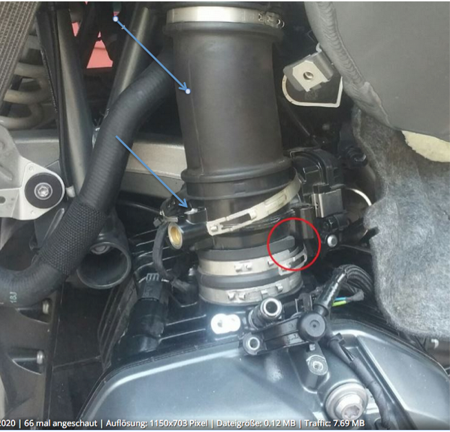

Wenn ich das richtig sehe,
ist die Naht vom Ansaugstutzen in der gleichen Linie Achse Drosselklappe?
Sollte die Naht genau die Mitte des leicht gekrümmten Ansaugstutzen sein,
macht es vielleicht Sinn, das die Drosselklappe mittig sitzt und gleichmäßig von der Luft umströmt wird?
