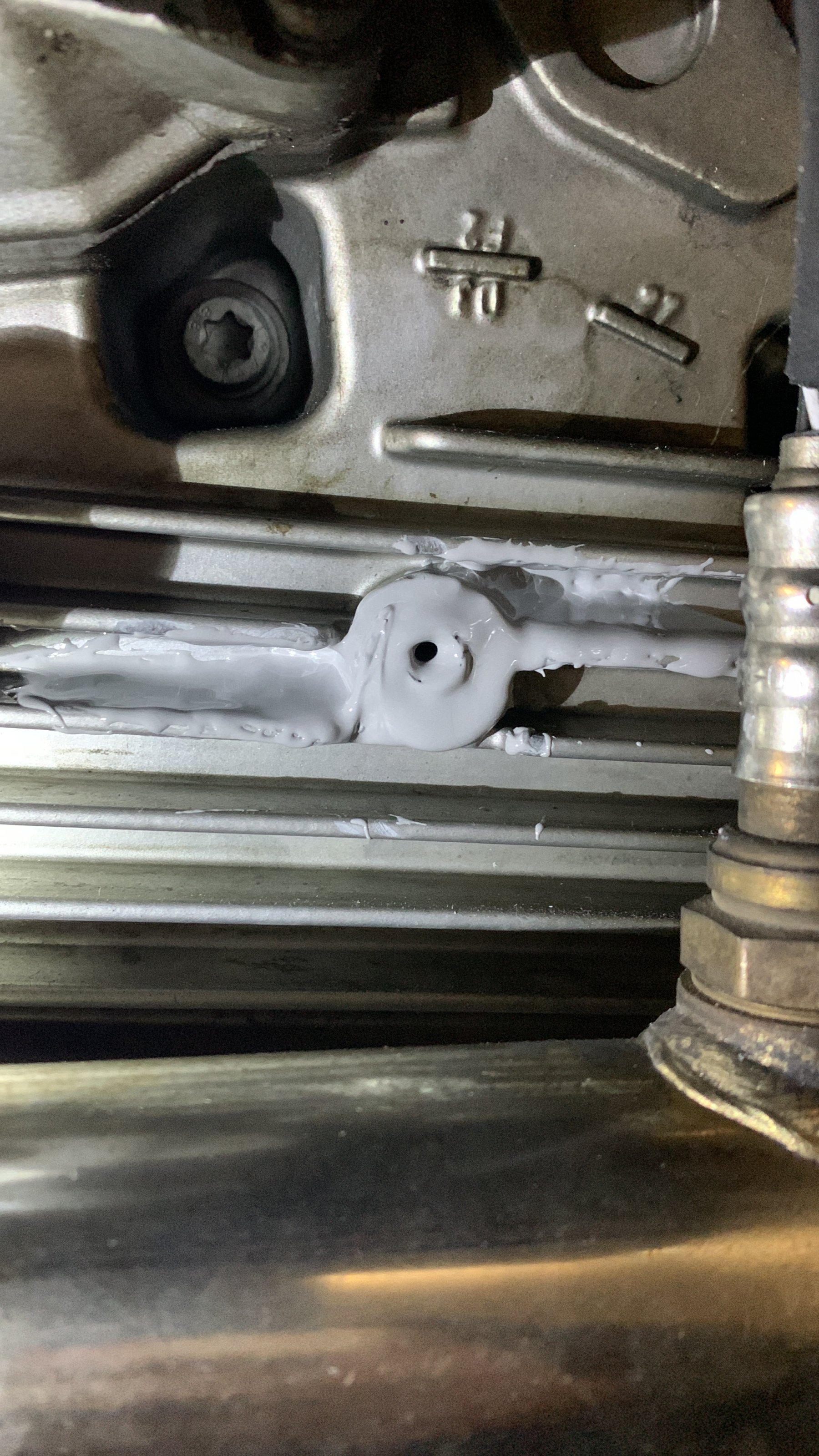

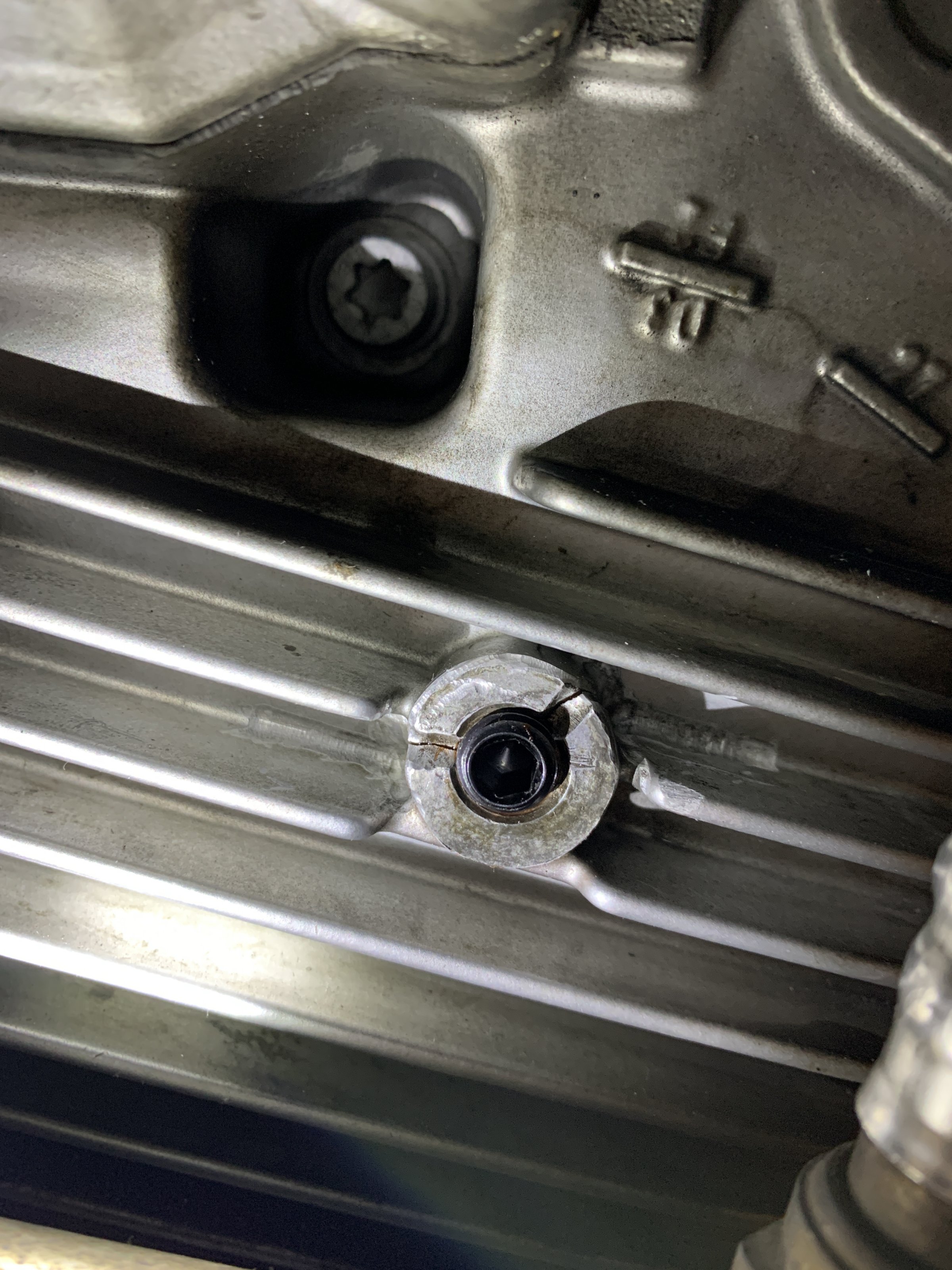

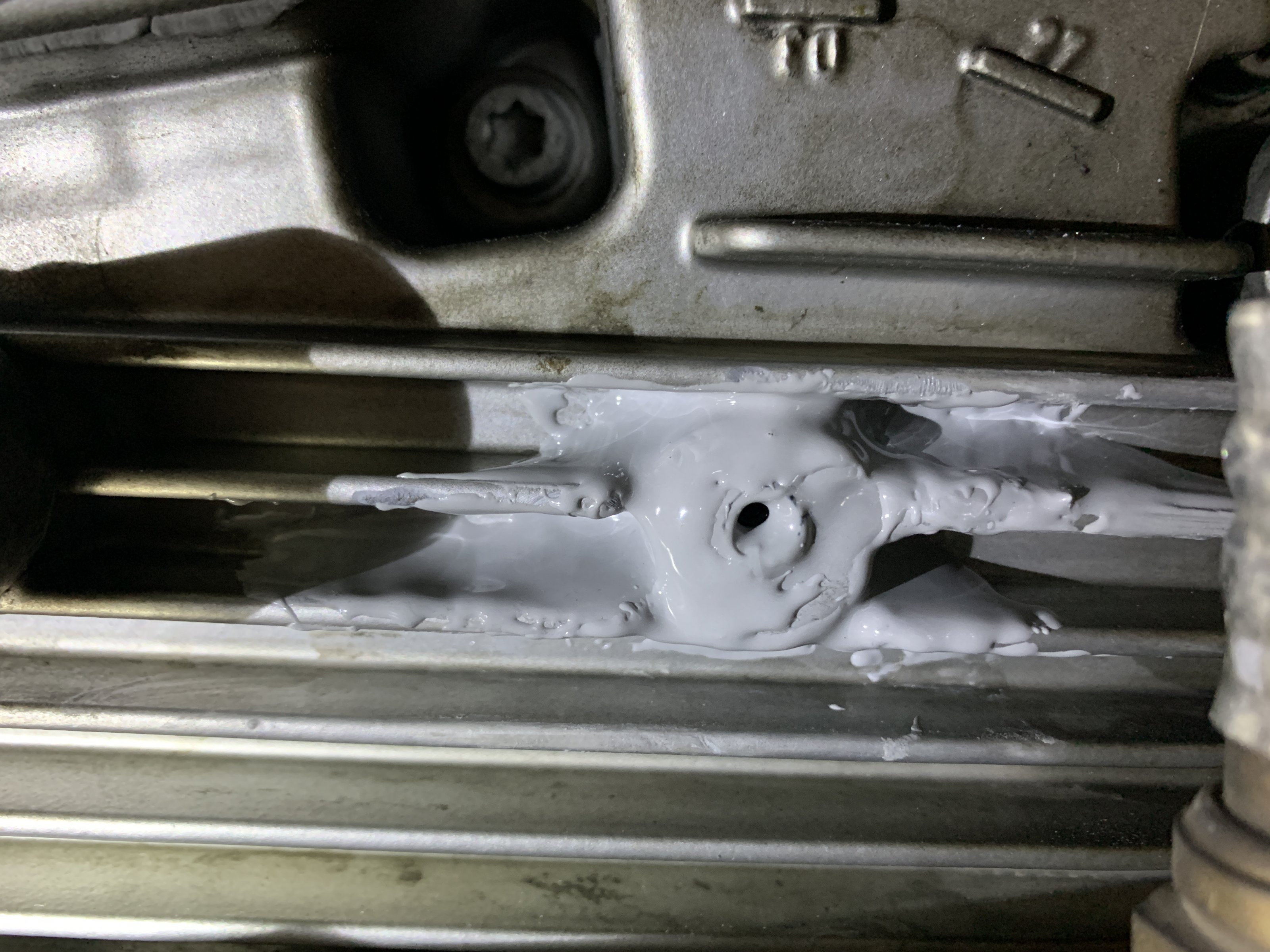

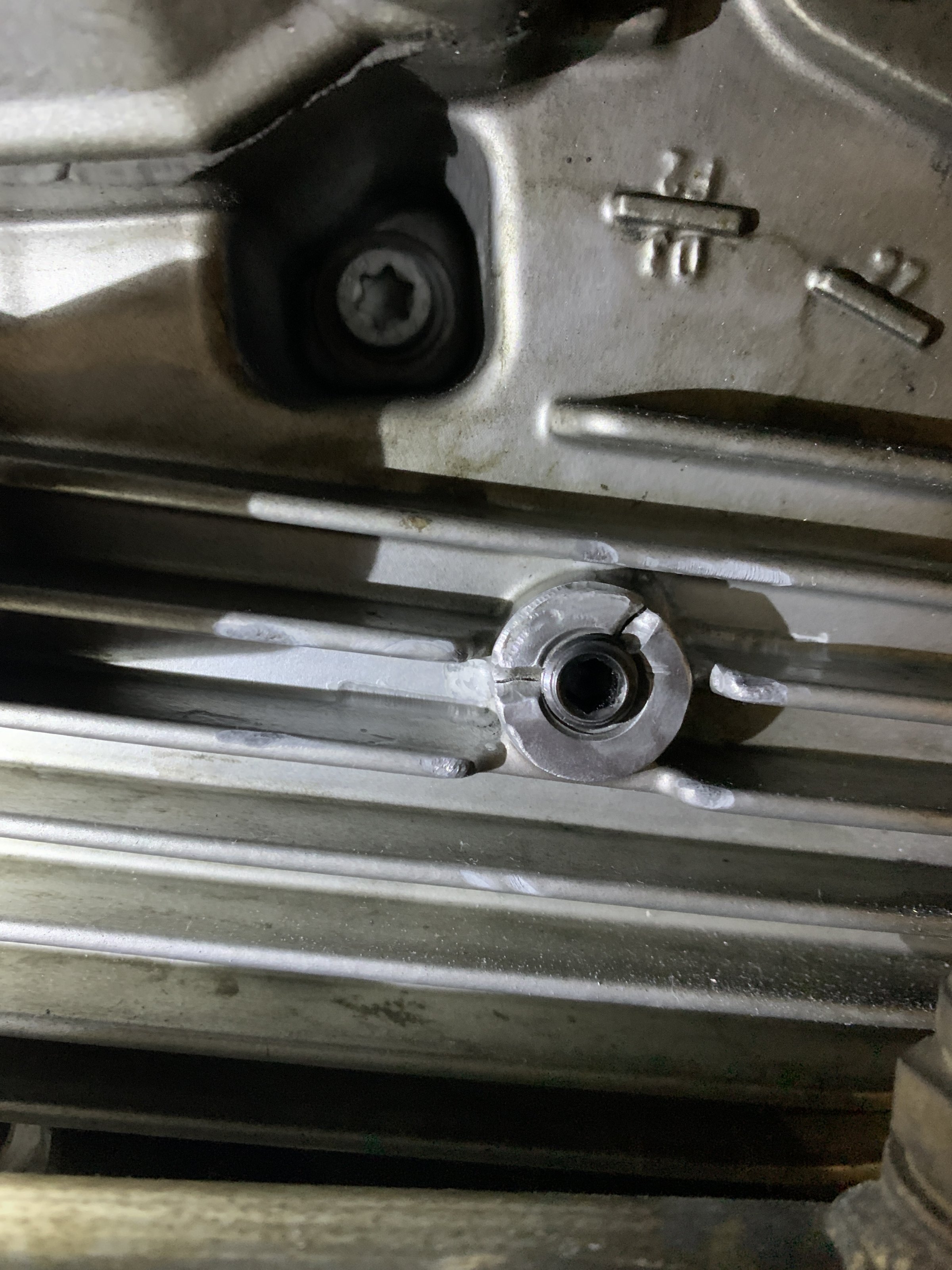

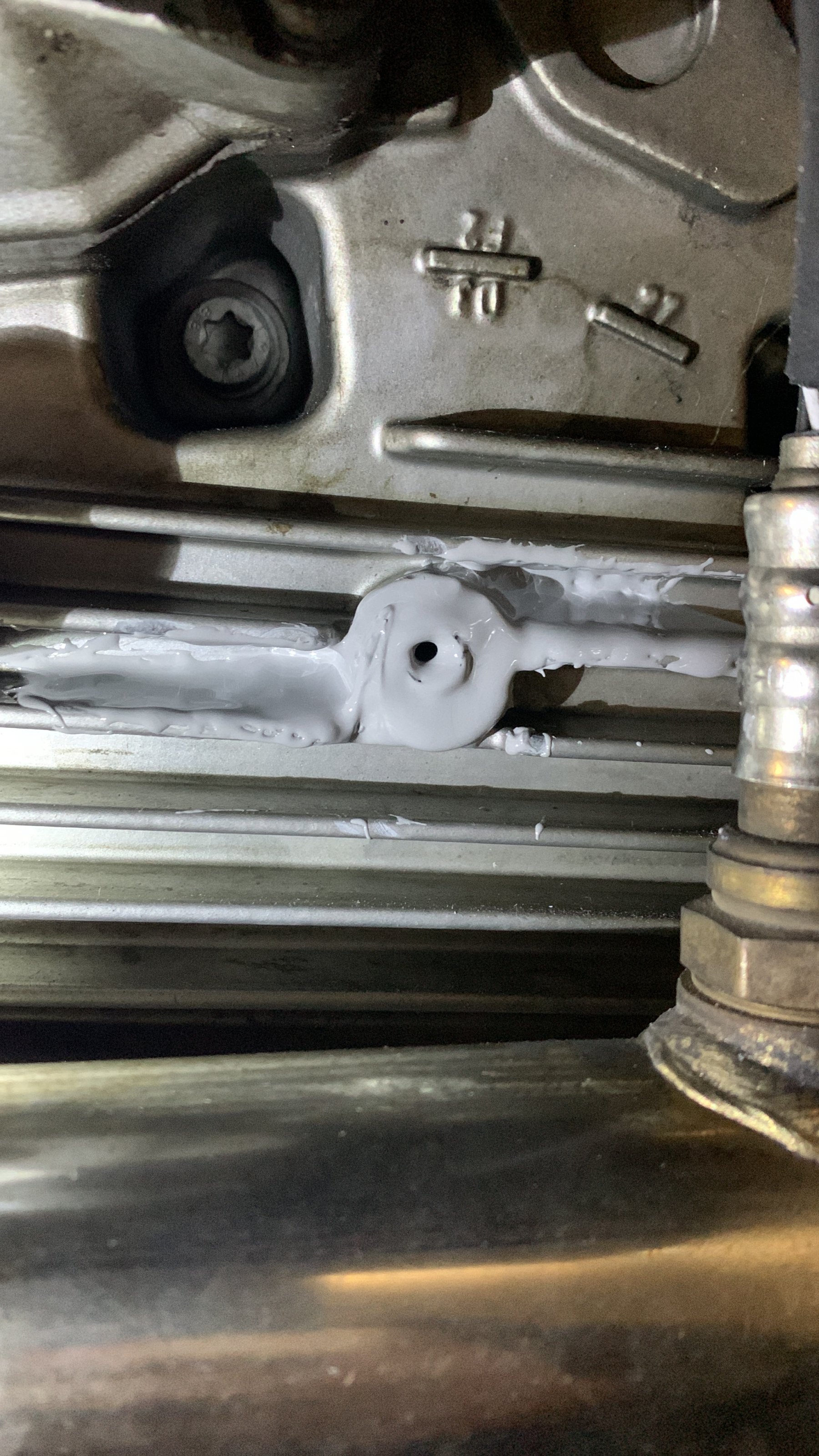

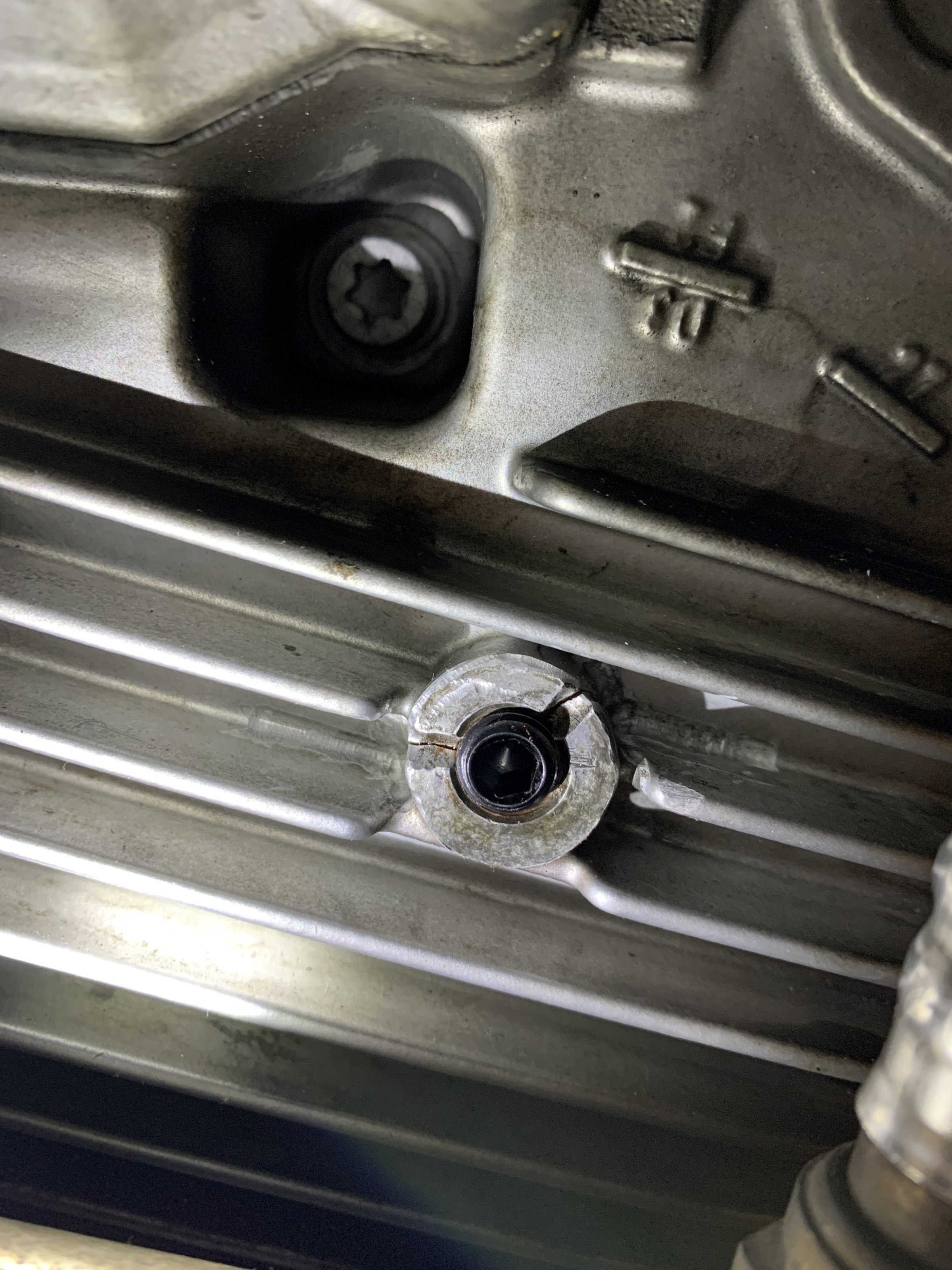

Moin in die Runde,
mal ein kleines Statusupdate von mir und meiner GS :)
Mein Plan zur Reparatur (Bohrung nicht mehr nutzbar) geht wie folgt voran:
Die Bohrung an sich wurde intensiv mit Bremsenreiniger und Isopropanol gereinigt um die Risse nahezu Ölfrei zu bekommen. Ich habe mich dazu entschieden die Bohrung nicht mehr zu nutzen und habe recherchiert mit welcher Gewindedichtung ich arbeiten kann. Nach intensiver Recherche und Telefonaten mit verschiedenen Herstellern habe ich mir für Loctite 542 entschieden. Eigentlich für Feingewinde aber der Techniker meinte nach Sichtung meiner Bilder, dass es am besten mit in den Riss kriechen würde.
Die Vorbereitung erfolgte mit einem Dremel (schaffen einer leichten Kehle im Bereich der Risse). Anschließend wurde ein Gewindestift mit etwas Überstand mit der Gewindedichtung "eingeklebt"

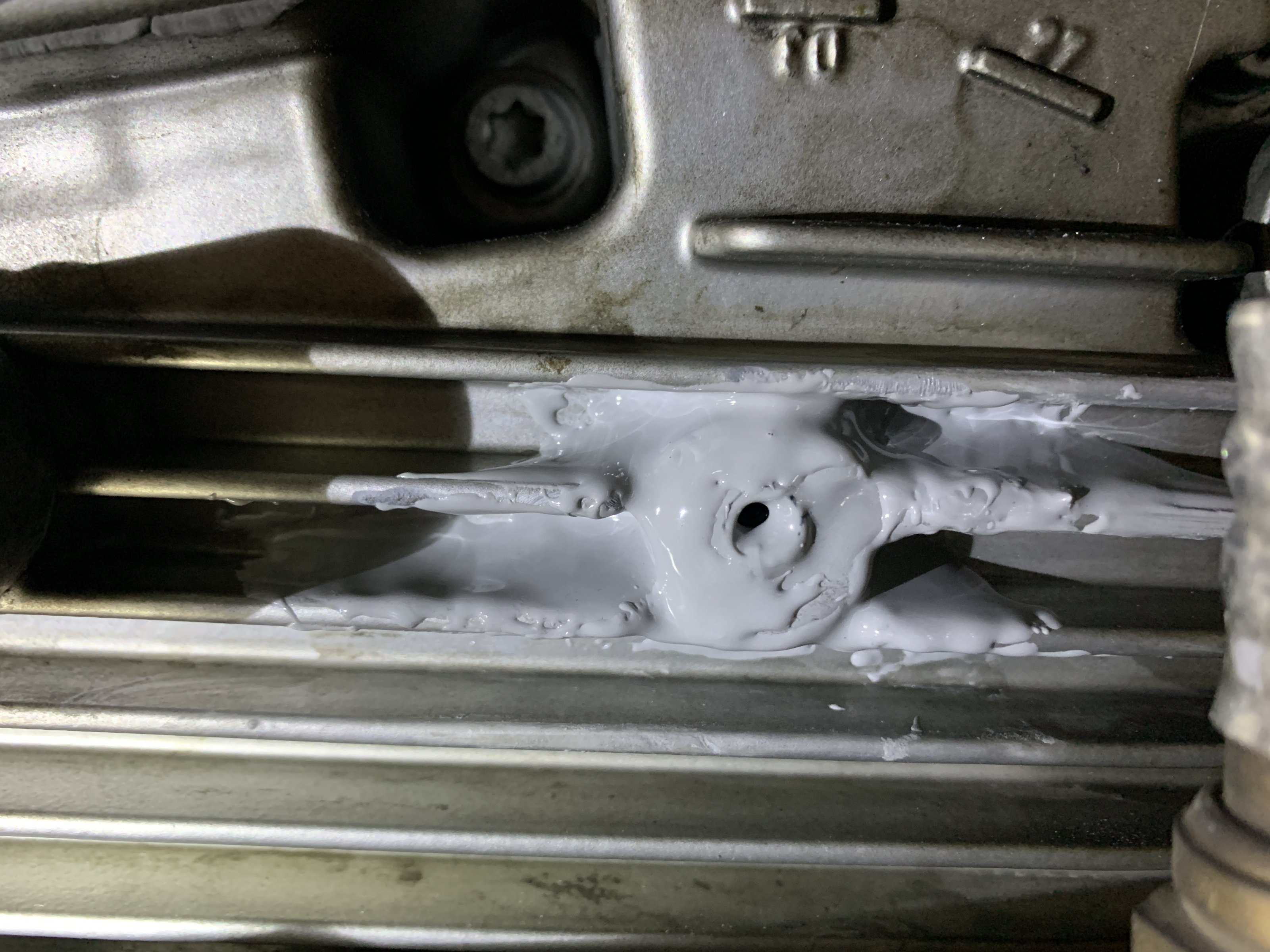

Im nächsten Schritt (am nächsten Tag) wurden die Reste des Loctide Sauber entfernt und mit dem Dremel die Bereiche angeraut, die mit Flüssigmetall abgedeckt werden sollen:
Nach dem Reinigen mit Isopropanol wurden dann die Risse großzügig mit Petec Flüssigmetall überdeckt. Auch hier habe ich mit dem Hersteller telefoniert und der Techniker beriet mich top. Petec ist es geworden weil deren Flüssigmetall etwas flexibel bleibt um die unterschiedlichen Wärmeausdehnungen zu kompensieren und weil es Ölfest ist. Nach dem Auftrag der ersten Schicht sieht es wie folgt aus:
Es folgt noch eine dünne zweite Schicht, dann wird alles halbwegs sauber verschliffen und ein Klarlack wird aufgetragen.
Dann kommt der spannendste Punkt die Probefahrt :D und ein Ölwechsel, da ich nicht weis wie viel Bremsenreiniger und Isopropanol durch den Riss ins Öl gelangte.
Ich halte Euch weiter auf dem laufenden :)
Schönes Wochenende!
Jau, schick mal ein Bild nach der zehnten Ausfahrt. Es faellt mir echt schwer
zu glauben das Epoxy bei den Temperaturbedingungen alt wird. Aber man
kann ja auch mal was neues lernen.
Olaf
DerDodo
DerDodo
10.03.2023
151
Ulm
R 1200 GS 2006
Olaf
Ich bin auch wirklich gespannt, der Techniker meinte jedoch das es kein Problem sei. Dauerhafte 120 grad seien absolut kein Thema. Und das wird sie ölwanne außen nicht haben. Ich gebe Bescheid :)

Nochmal Moin,
bin Euch noch die 2. Schicht Flüssigmetall schuldig.
Eben war ich 100km Probefahren und bin mit echt miesem Bauchgefühl losgefahren.
Das wurde von der 100% Dichtheit und dem Fahrtwind aber ganz schnell weggeblasen 🥰
Das Flüssigmetall wird nicht weich oder ähnliches. Sitzt an Ort und Stelle und dichtete sauber ab. Man merkt das es wie Hartgummi im Warmen Zustand ist, also es kann die Wärmeausdehnung aufnehmen :)
Bin gespannt ob es so bleibt aber stand heute freue ich mich wahnsinnig :)
nun folgen ne neue Bremsscheibe hinten und ein tankrucksack und dann gehts im Mai 1 Woche nach Slowenien 🥰
Euch allen eine angenehme und unfallfrei Saison und herzlichen Dank für die ganzen Rückmeldungen und Unterstützung hier 💝

...Das wurde von der 100% Dichtheit und dem Fahrtwind aber ganz schnell weggeblasen 🥰...
Genial. Sieht gut aus, du wirst dein Malheur wohl bald vergessen. Das hält bestimmt ein Mopedleben lang. Verrätst du noch, was genau du genommen hast? (Für den nächsten Umfaller mit Riss in der Deckelhaube :wink: )
