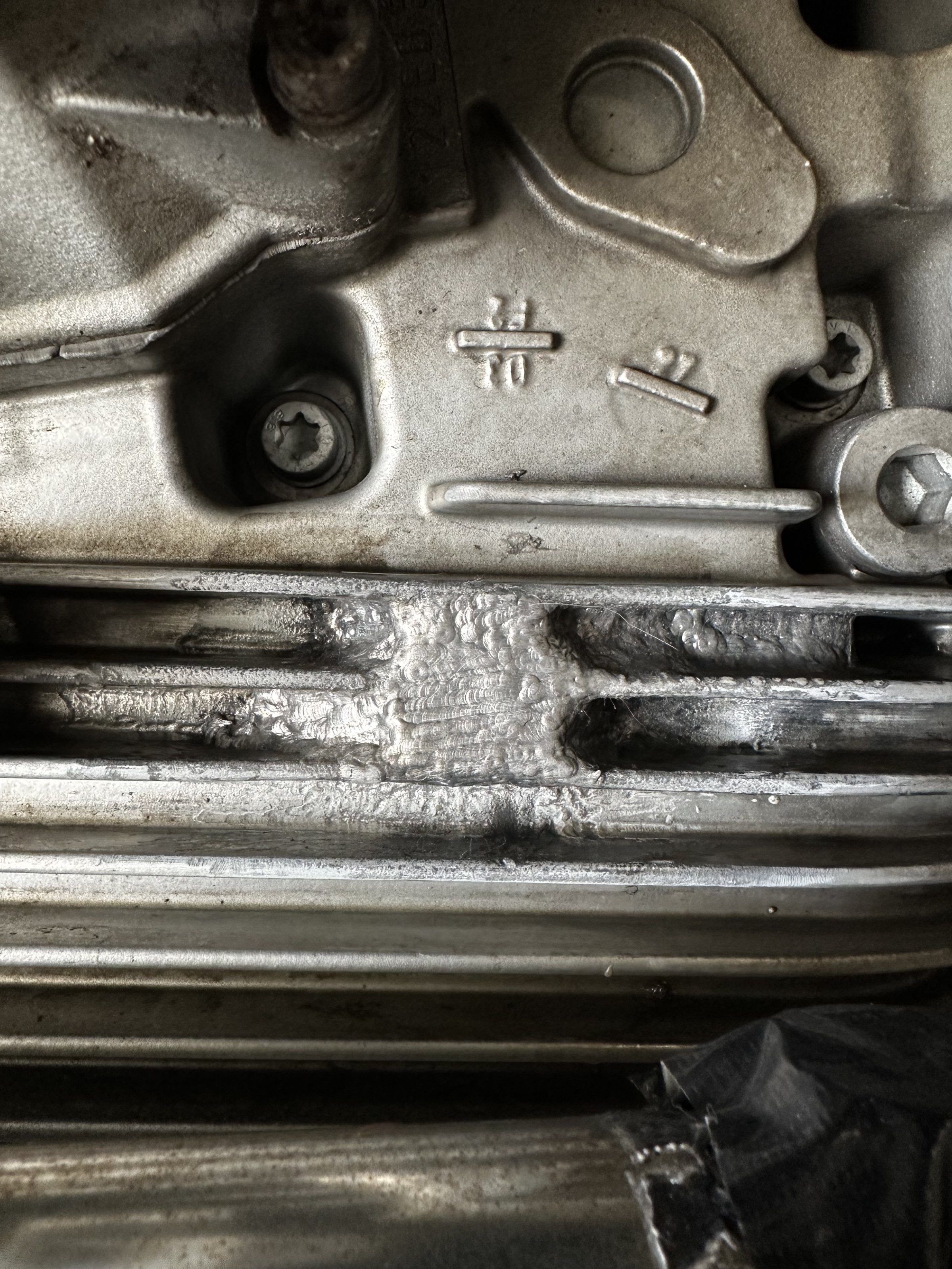

.......... es ist schon sehr ärgerlich wenn Mitbürger nicht Verantwortung übernehmen. Lesen >> # 30

Ganz feine Schweiß-Raupen die da zu sehen sind, sieht nicht nach Handarbeit aus. Und mal nachgeforscht.
Das Teil lässt mich eher an einen Marsroboter denken ist aber eigentlich ein fahrbarer, hochpräziser 3D-Drucker.
120,-€ scheint mir sehr günstig

Genial, dass man mit Laser- Auftragsverfahren die verölten Risse einfach zubraten kann! Ohne elektrisch das Steuergerät zu riskieren. Das geht mit Wig nicht.

Zurück zum Thema. Ich hätte nicht gedacht, dass sich der Riss für kleines Geld so professionell schließen lässt. Es ist gut zu wissen, was da alles geht, wenn man den Richtigen findet. :daumen-hoch:
Darkover
23.05.2022
818
Die Laser sind erst seit kurzen so preiswert das es sich nun wohl auch in Kleinbetrieben
verbreitet. Ich glaube in der Firma haben wir sowas seit >10Jahren aber damals duerfte
das noch so in der 100k Gegend gewesen sein.
Und mit dem schliessen waere ich auch vorsichtig. Wenn du da einfach nur schnell
rueber gehst ist das Material danach zwar dicht aber es haelt halt keine Kraefte.
Wenn du eine ordentliche Schweissnaht bis zur Wurzel brauchst dann muesstest
du mit dem Laser vermutlich solange schweissen das du es nicht bezahlen willst,
und dann ist WIG wieder das Mass der Dinge. Der Vorteil des Laser ist
das er nur sehr wenig Hitze einbringt und nur sehr wenig Material erwaermt/verfluessigt.
Aber natuerlich ist das gleichzeitig auch ein Nachteil damit wird damit eine dicke
Schweissnaht sehr langsam/aufwendig.
Aber klar fuer ganz bestimmte Situationen ist natuerlich so ein Laser eine
dramatisch coole Loesung.

Für den Zweck ist die Reparaturmethode perfekt, wenn man da jetzt noch mechanische Stabilität hätte haben wollen, weil man da wieder eine Bohrung und Gewinde und Sturzbügel, müsste man da eine kräftige Nut reinmachen, dann hält das vermutlich auch.
Aber dann nicht mehr für den kleinen Kurs zu bekommen vermute ich.
Auf Youtube finden sich einige Videos mit entsprechenden Reparaturen und wenn mal Preise genannt werden geht es im mittleren dreistelligen Bereich los.

Schaut mal hier:
Video ab 10:20 kucken.
Da lasert Subi am eingebauten Motor mit Oel in der Schweissstelle und es wird super.
Haette ich ehrlich gesagt so nicht gedacht!
Aber erstaunlich was man bei Aprilia dem Kunden so alles verkauft...

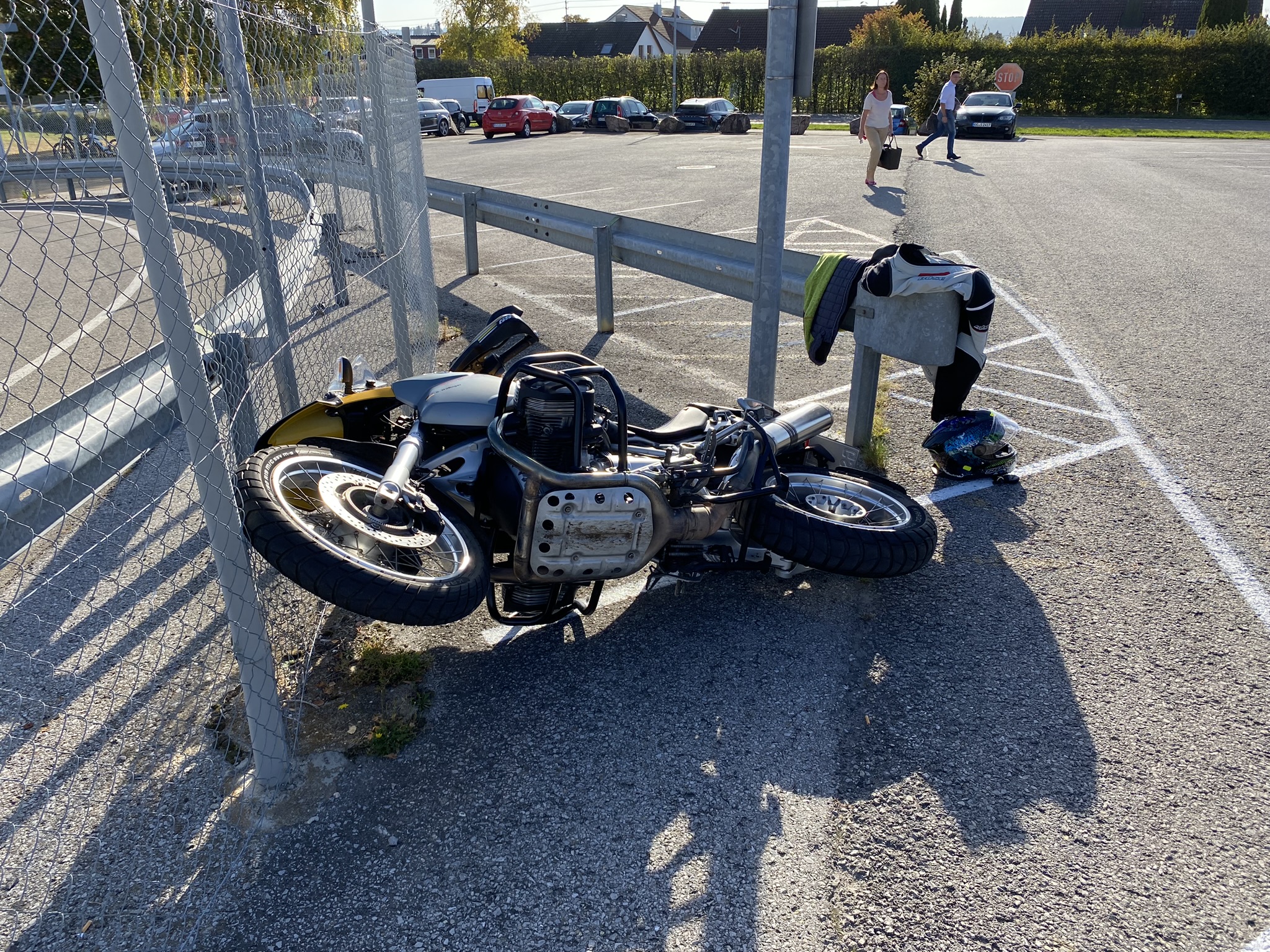

leider muss ich Euch nun bzgl. einem unschönen Thema um Rat fragen...
Mir wurde heute meine GS mit Fahrerflucht auf dem Parkplatz umgefahren. Sie fiel auf die rechte Seite auf den Sturzbügel...

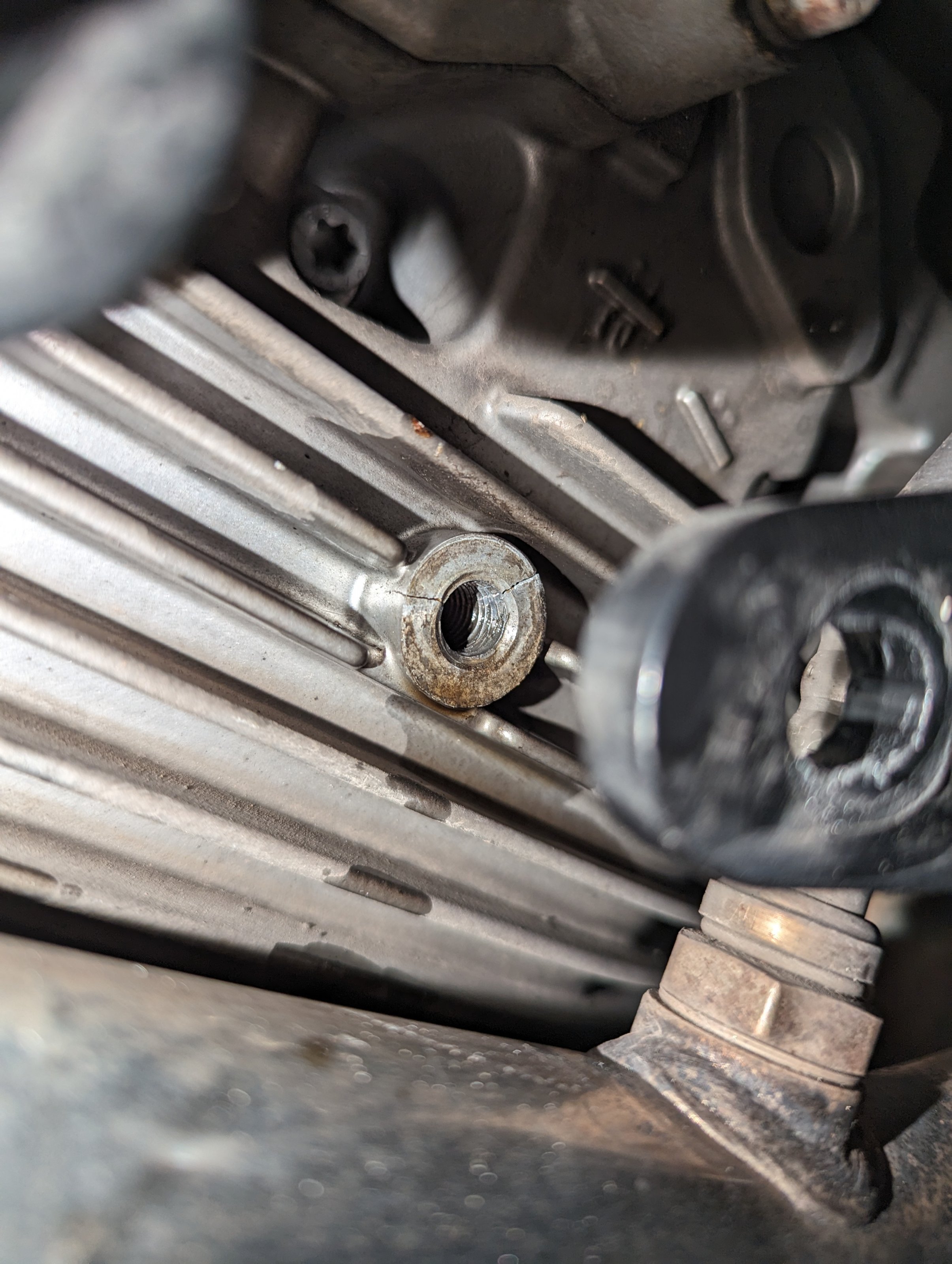

In erster Instanz war nur der Bügel verzogen und verkratzt und das Blinkergehäuse gebrochen. Moped aufgestellt, gewartet, dass das Öl wieder in die Wanne läuft, gestartet und läuft wie zuvor.
Zuhause wollte ich den Sturzbügel wieder in Position bringen, da habe ich gesehen, das es ein Riss um das Gewinde der vorderen Verschraubung (in Fahrtrichtung rechts) gibt.
Was da raus kriecht riecht ganz klar nach Öl...
In der Facebook K25er Gruppe meinten einige man könnte das Schweißen (ggf. unter Wegfall des Gewindes) oder ausbuchsen, damit das Gewinde wieder existent ist.
Was denkt ihr dazu? Kann man da was retten?
Kennt ihr vllt jemanden der das kann?
BMW in meiner nähe sagt, sie können das nicht...
Danke euch

Das ist sehr schlimm und die Tatsache der Unfallflucht macht es noch schlimmer.
Ich würde versuchen den Riss irgendwie dicht zu bekommen und das Gewinde nicht mehr "belasten", keinen Sturzbügel mehr montieren! Dieses unsägliche Wasserleitungsrohrgewusel richtet, ganz besonders seit Motor/Getriebe wesentliche tragende Teile sind, oft mehr Schaden an als es nutzt.

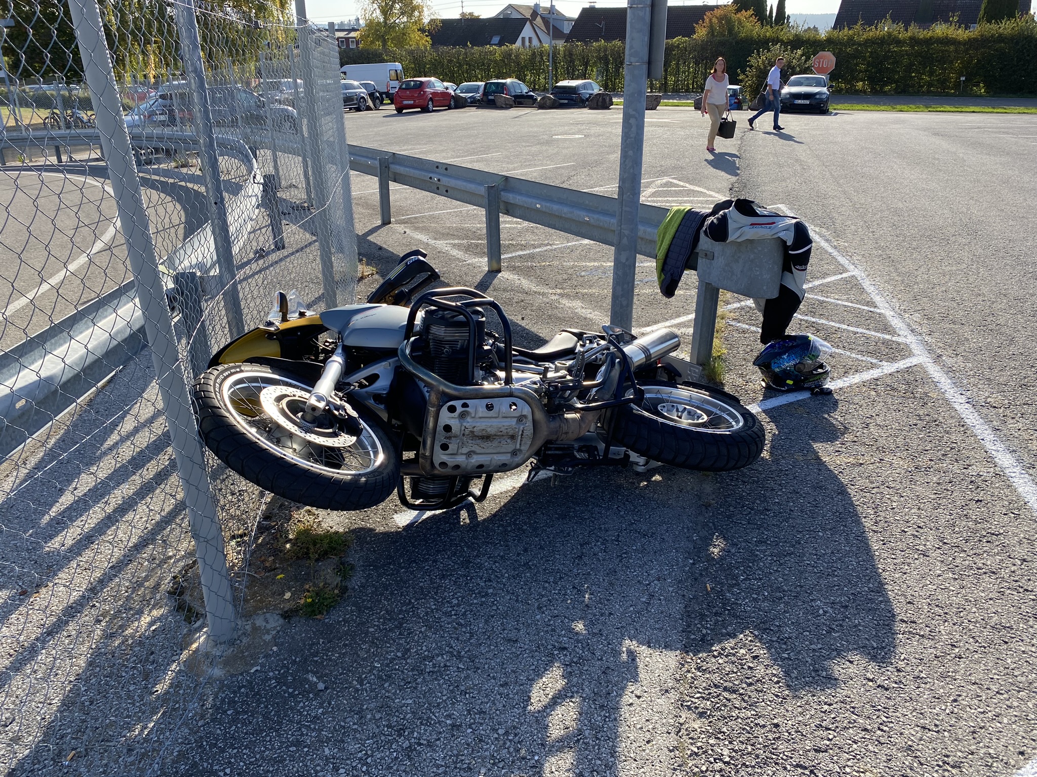

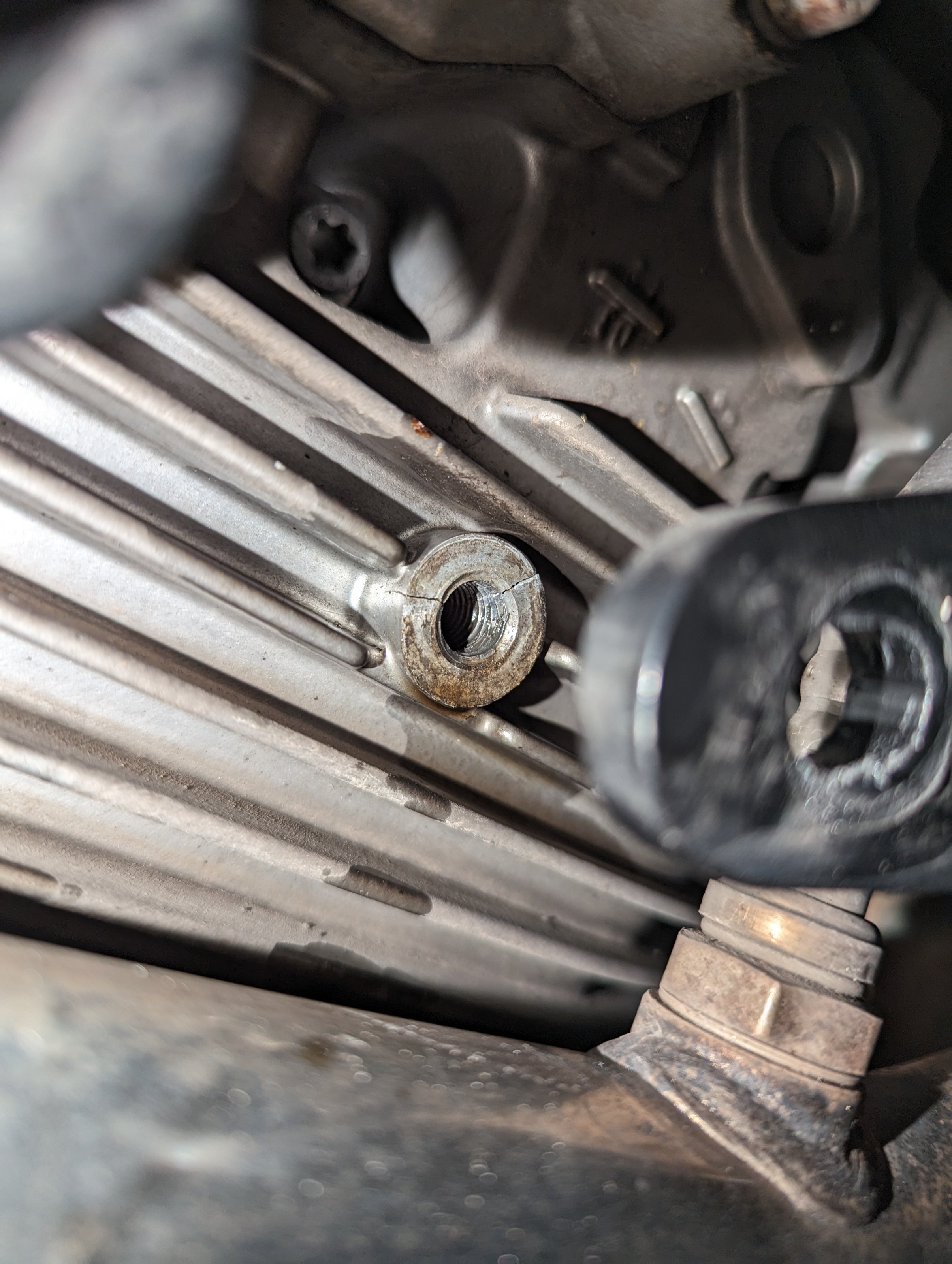

Danke euch
Gruß,
Dominik

Hallo, kein bmw Händler macht solche Sachen.
Grundsätzlich ist es in diesem Fall ein Material Einriss durch gewalteinwirkung.
Vorsicht der Riss kann weiter aufmachen.
Bitte nicht weiter fahren!
Das machen schweisserfirmen die auch Aludruckguss können?
Im Normalfall muss das Material am Ende des risses angebohrt werden. Warum anbohren! (Damit der riss nicht weiter wandert. )Aufschleiffen ausschweissen hält.
Das Gewinde ist dann auch reproduzierbar.
Achtung, es ist Aluminiumdruckguss somit ist das schweissen Tricky.
