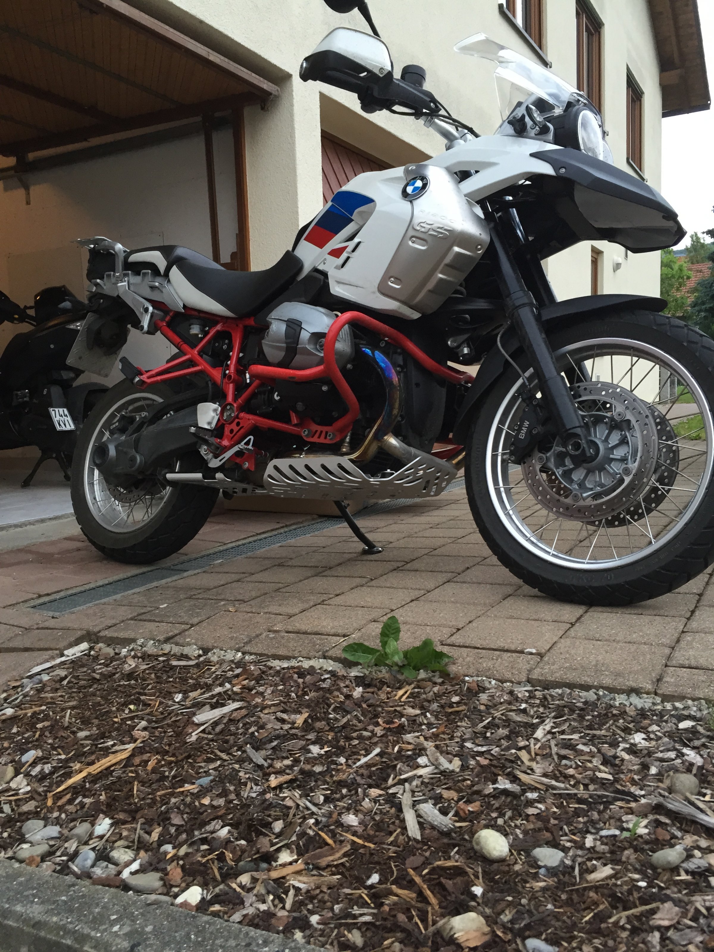

Interessant wäre es zu wissen, welcher Schaden am Moped entstanden wäre, wenn keine Sturzbügel montiert gewesen wären. Ich überlege ernsthaft, ob ich meine Bügel durch Zylinderschutz Cover ersetzen soll?
Ich hab vor ein paar Jahren meine 9T (fast derselbe Motor) umgeworfen, weil ich idiotisch den Seitenständer beim Vorschieben ein Stück eingeklappt hatte, ohne es zu merken. Da sind nur die schwarzen Plastik-BH Schutzkörbchen dran, die haben ein paar Kratzer. Der Kopfdeckel hatte gar nix und war und ist weiterhin dicht.
Ein Sturzbügel, der sich an der dünnen Ölwannenwand aus Aluguss abstützt, ist wirklich Blödsinn.

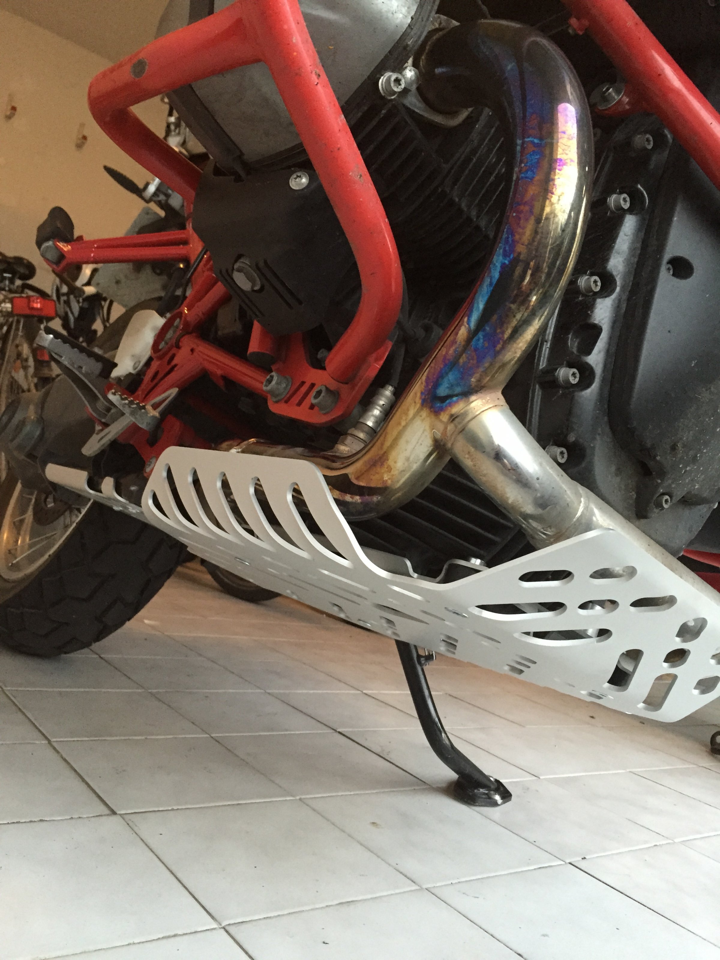

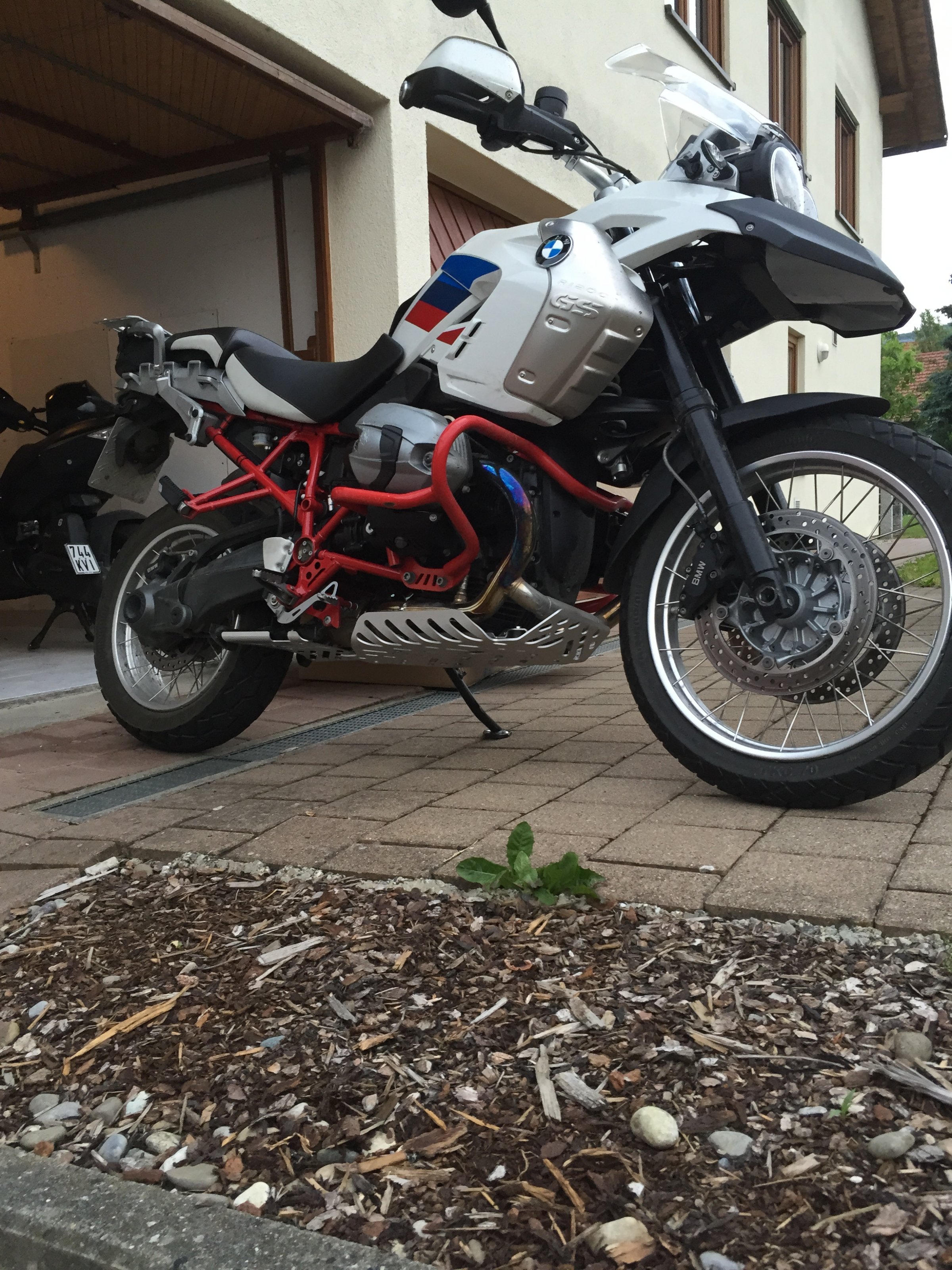

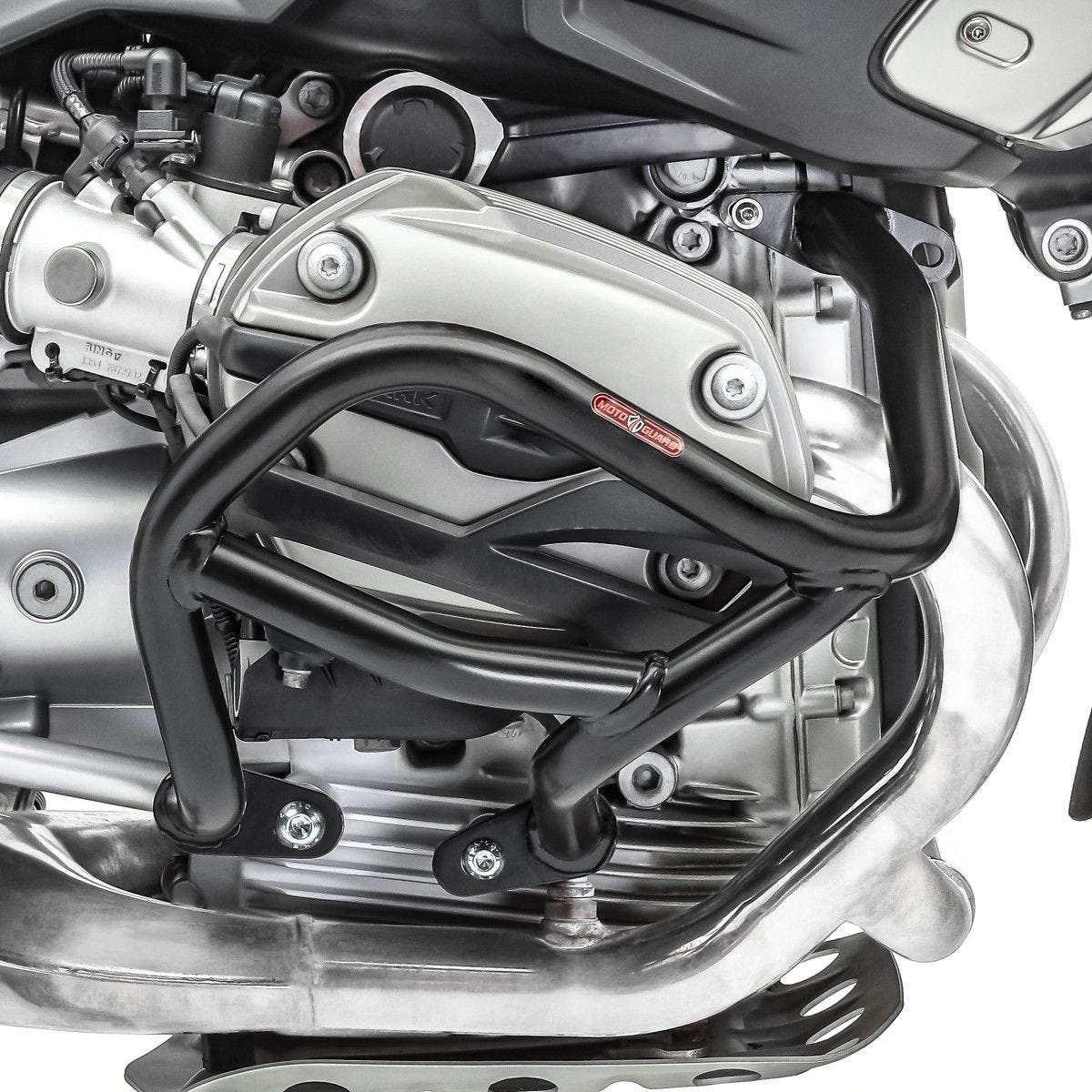

Welchen Sturzbügel hattest du montiert und wie wird der an deiner GS verschraubt.
Ich habe meine schon einigem male mit Schwung (stehend, fahrend, auf Stein, Wiese und Asphalt) auf die Bügel gelegt.
Bisher haben diese sich immer nur verspannt und sind nach Lösen aller Schrauben wieder in die ursprünglichen Positionen zurückgesprungen (mehr oder weniger starkes streicheln mit einem Hammer war auch mal nötig).
Bisher sind alle Anschlagpunkte i.O.
Ich habe den von Wunderlich ( Hepco&Becker ) montiert.
Der stützt sich am Motorblock und dem Hauptrahmen ab.
Das waren die von motea, die hat der Vorbesitzer ran gemacht. Naja, das Mädel ist mit Volllast beim ausparken dagegen und hat sie auf die Seite geschlagen.

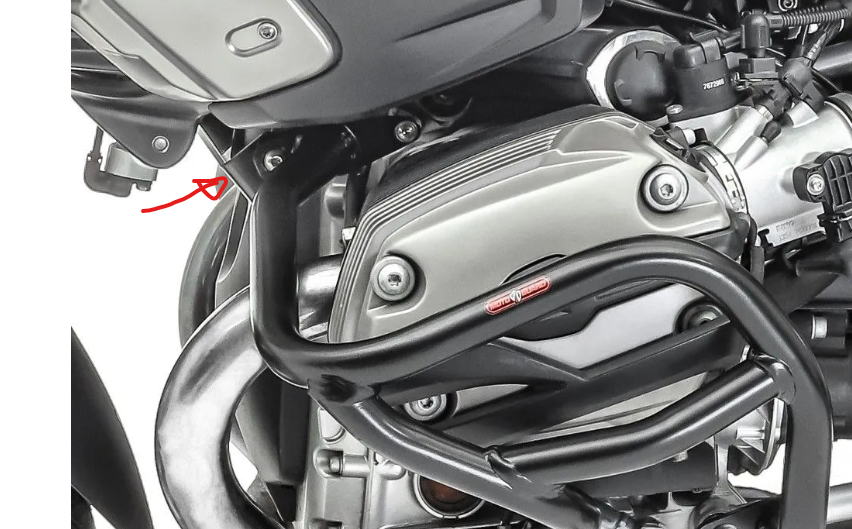

verschraubt waren sie an drei Punkten (dem gebrochenen vorne an der ölwanne, am Rahmen und vorne auf der Höhe des oberen Ende des Keilriehmendeckels. Zusätzlich war eine strebe vorne um den Deckel rum verbaut und hat die beiden Seiten verbunden. Der Riss bei mir war an dem Aufnahmepunkt hinter der Lambdasonde.
Darkover
23.05.2022
793
Also ich halte das was ich das sehe fuer SEHR schlecht weil alle Kraefte in die
drei Gewinde eingeleitet werden. Bei meinem Teil gibt es eine Verbindung
zwischen rechter und linker Seite. Das macht sowas erheblich besser weil
die Kraft auf beiden Seiten wirkt.

Hatte ich ja geschrieben, das hat der Sturzbügel auch, auf dem Bild allerdings nicht sichtbar.

Da siehst du die Verbindung der beiden Schrauben mit der Stahlplatte, ist ca 6mm dick
Die Hintere ist gleichzeitig noch mit dem Hauptrahmen verschraubt.

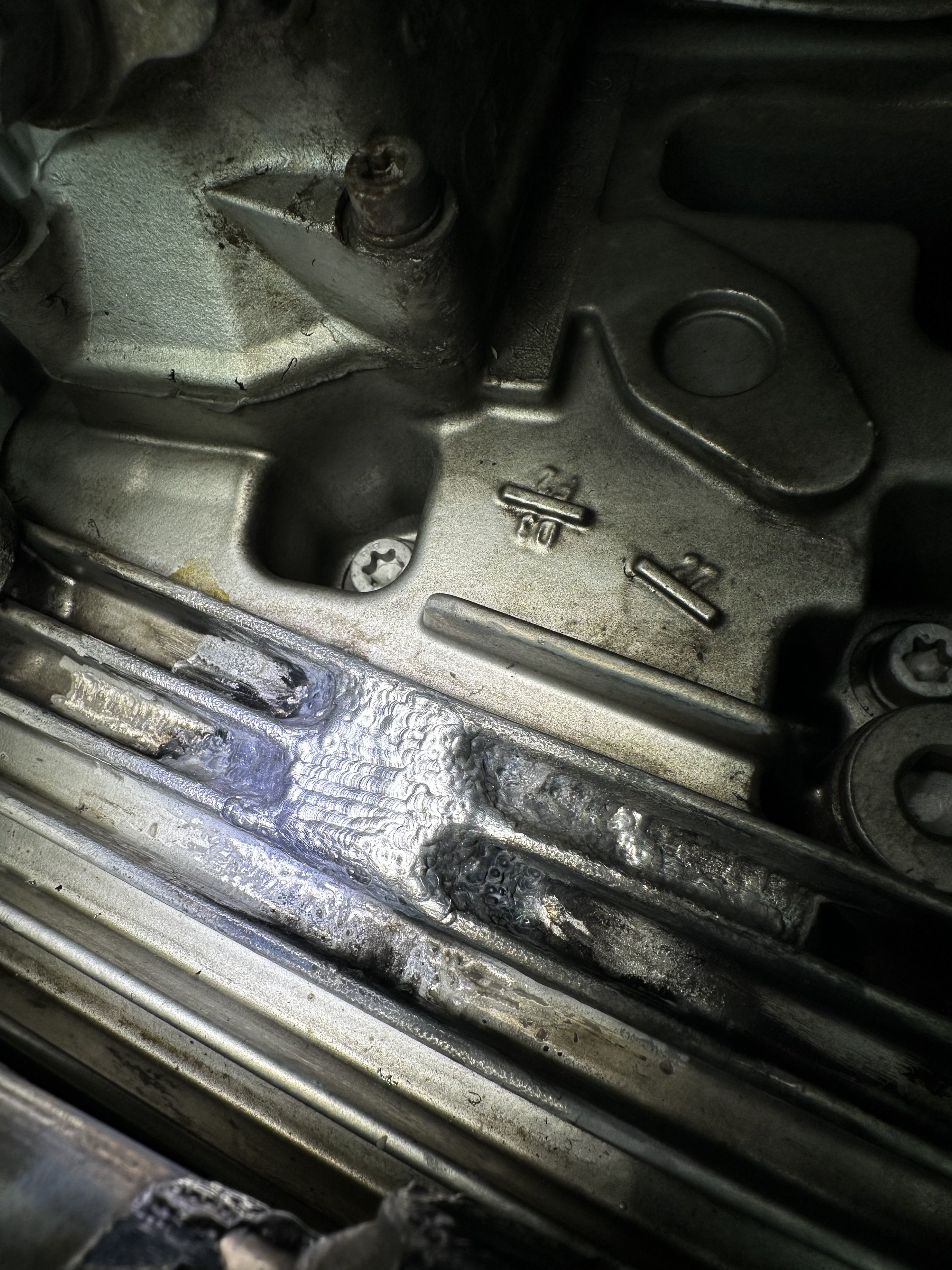

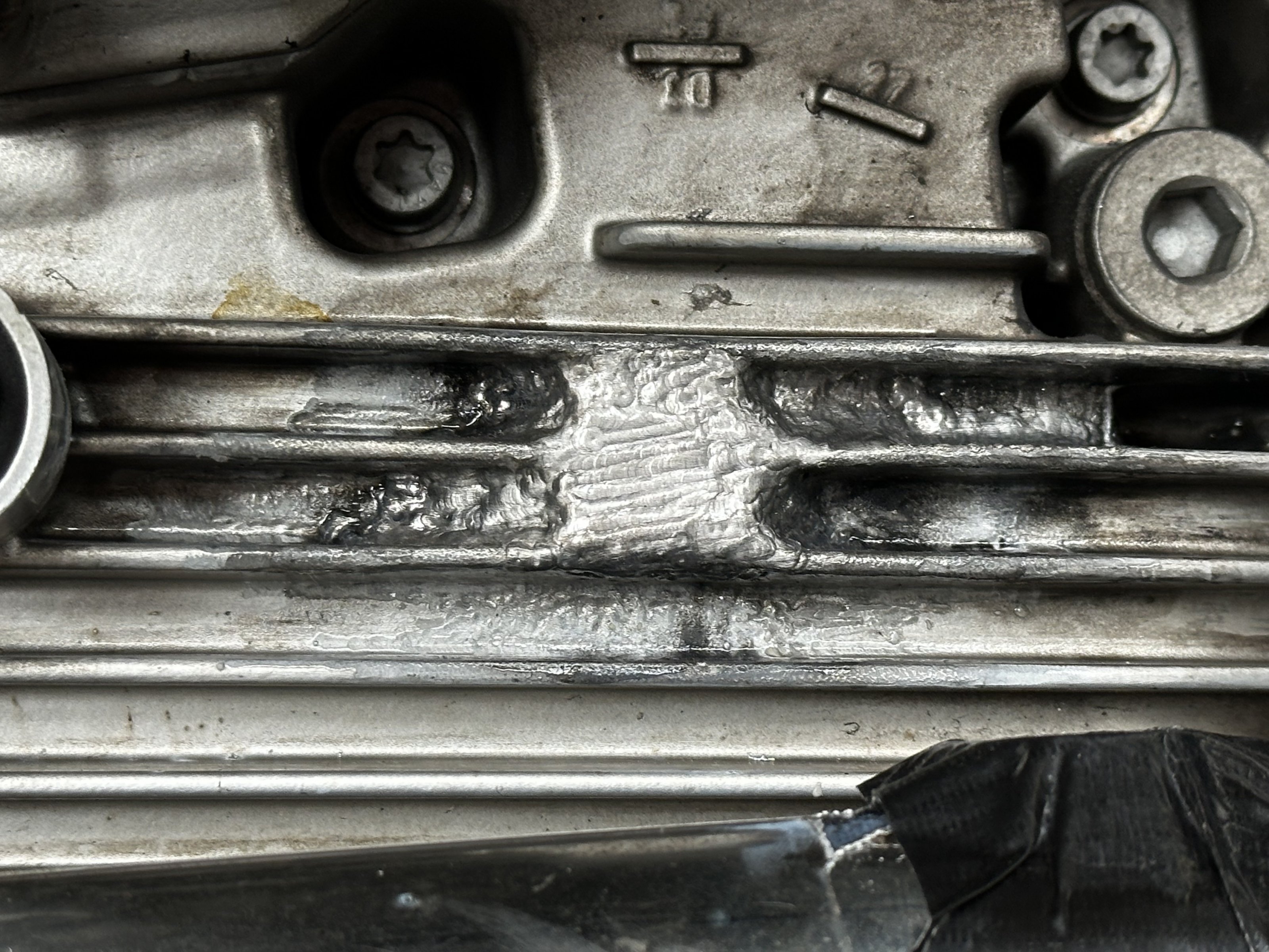

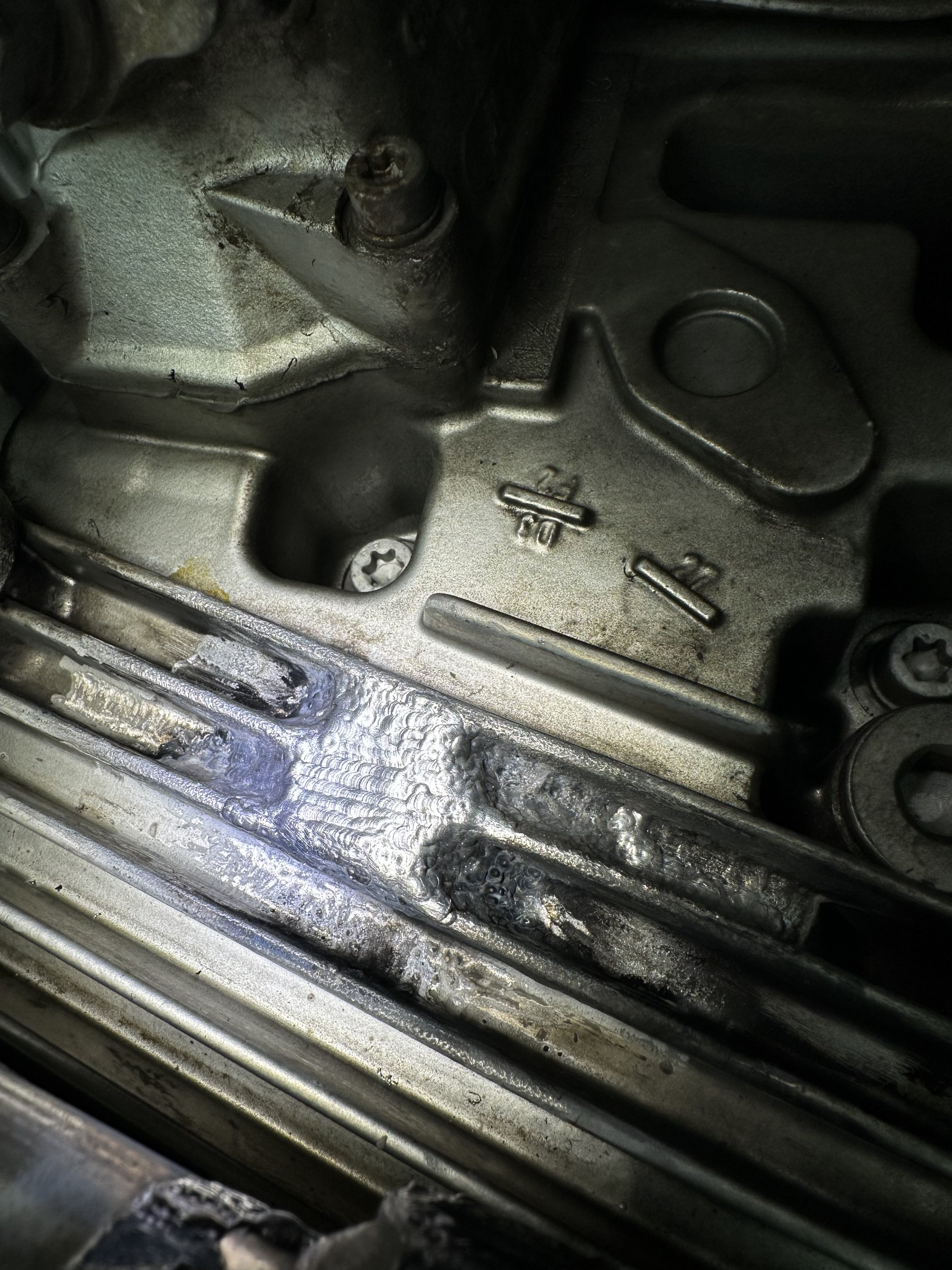

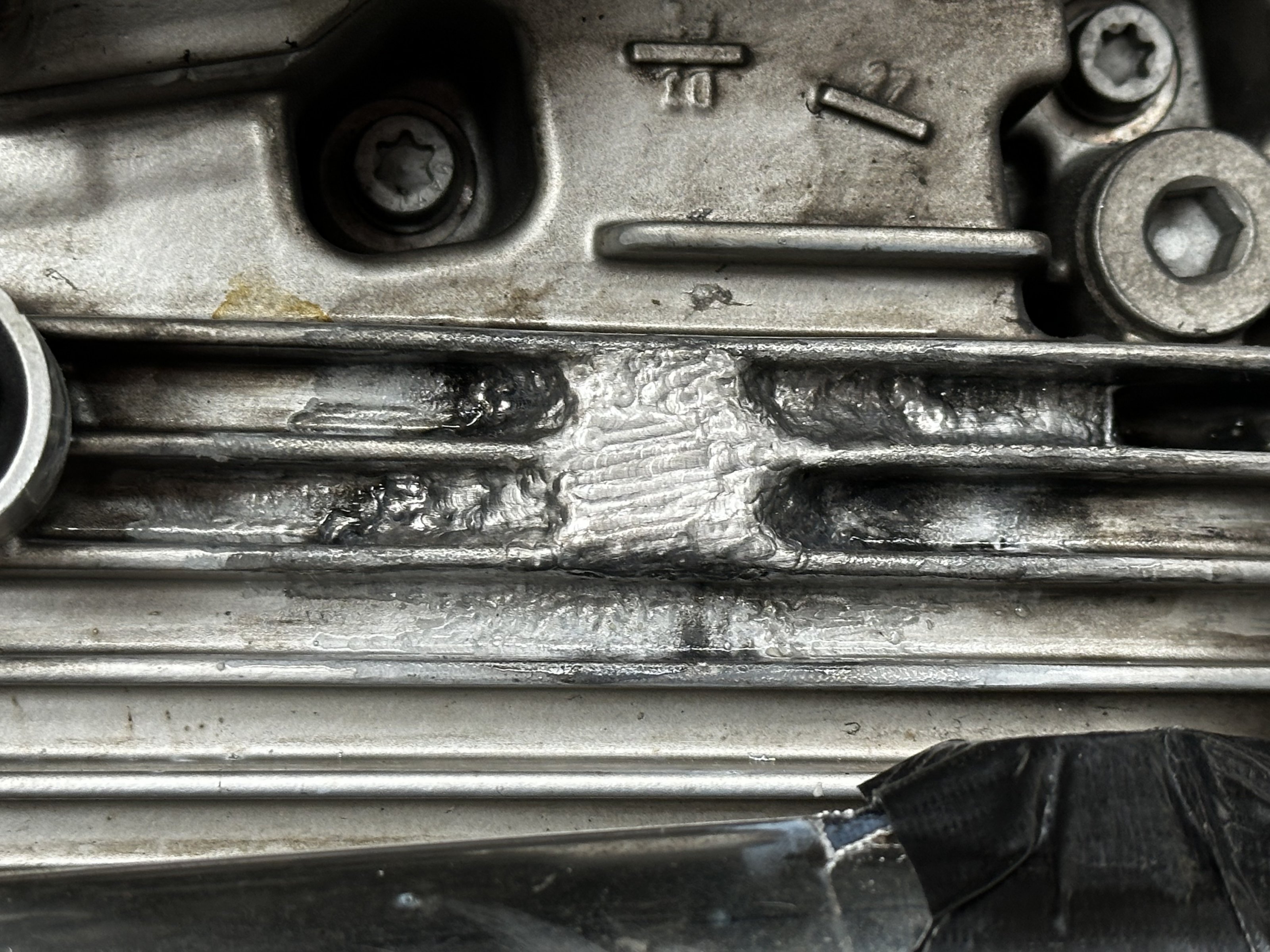

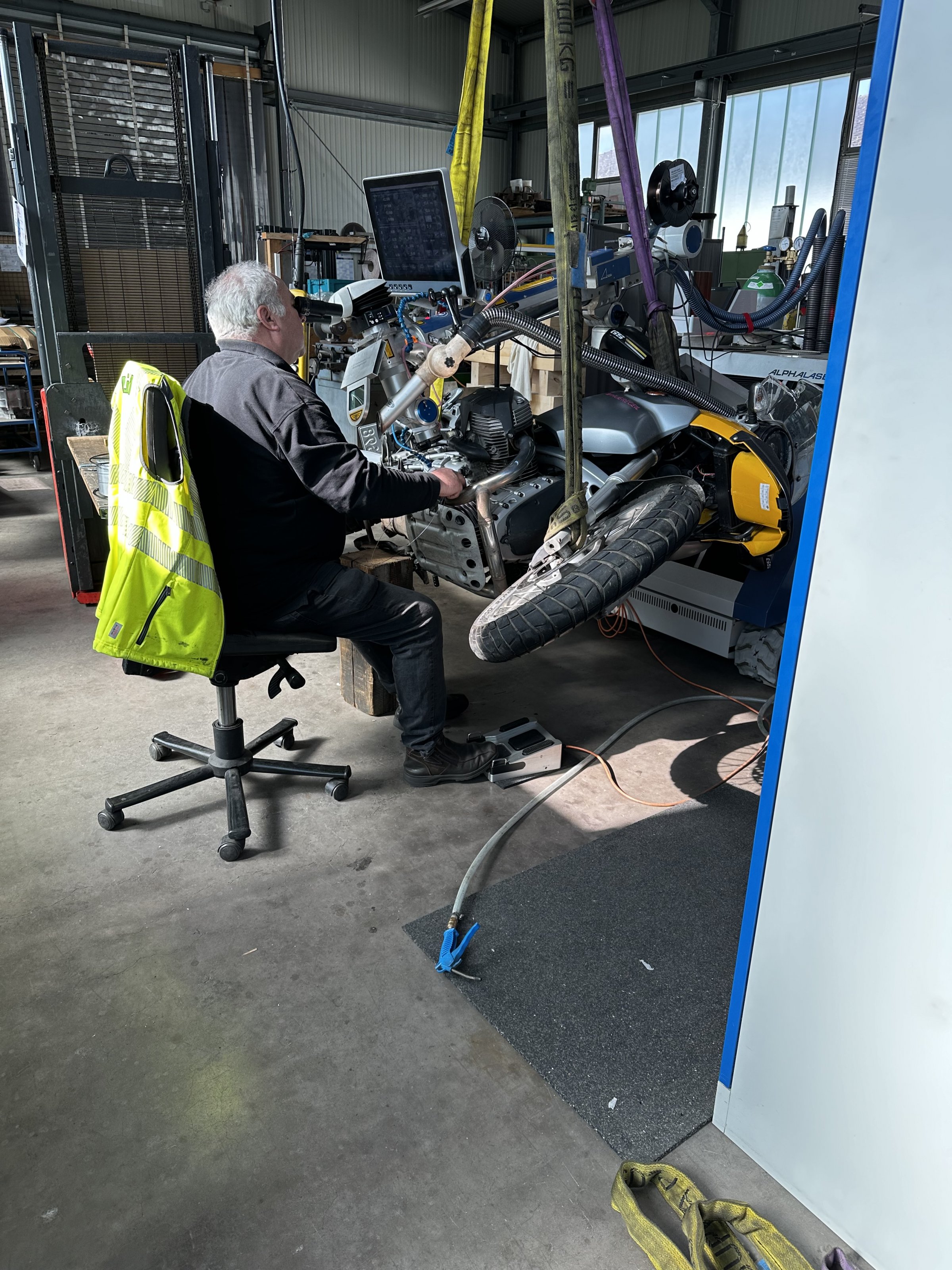

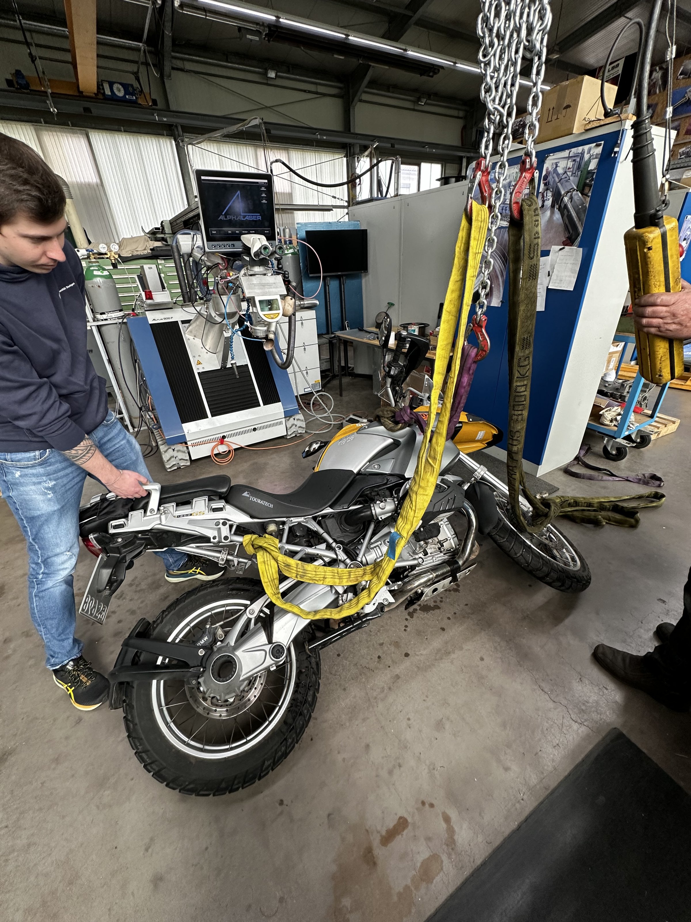

Es gibt noch ein erfreuliches Update.
Aber zuerst: mit dem Petec war der Bock super dicht.

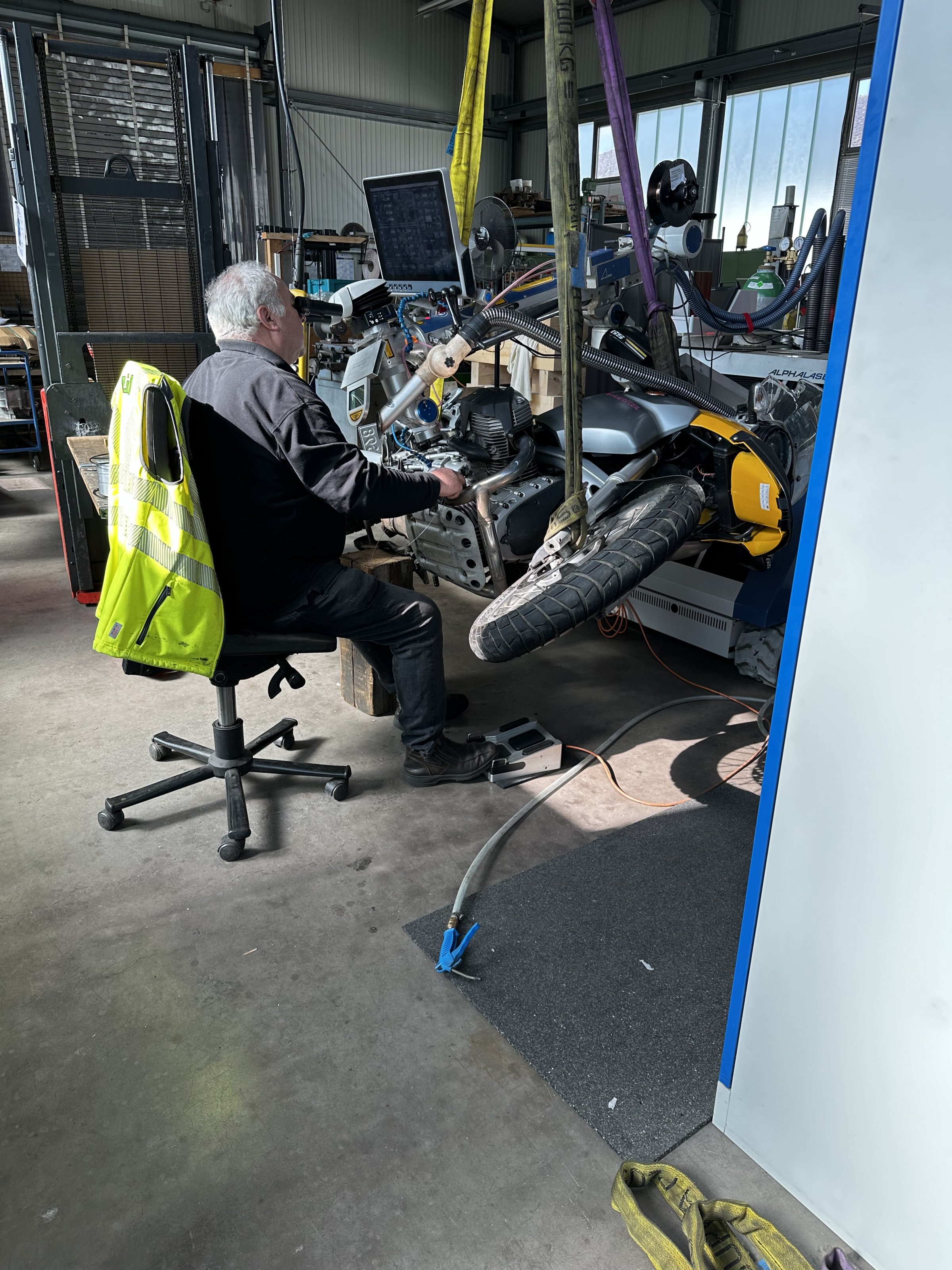

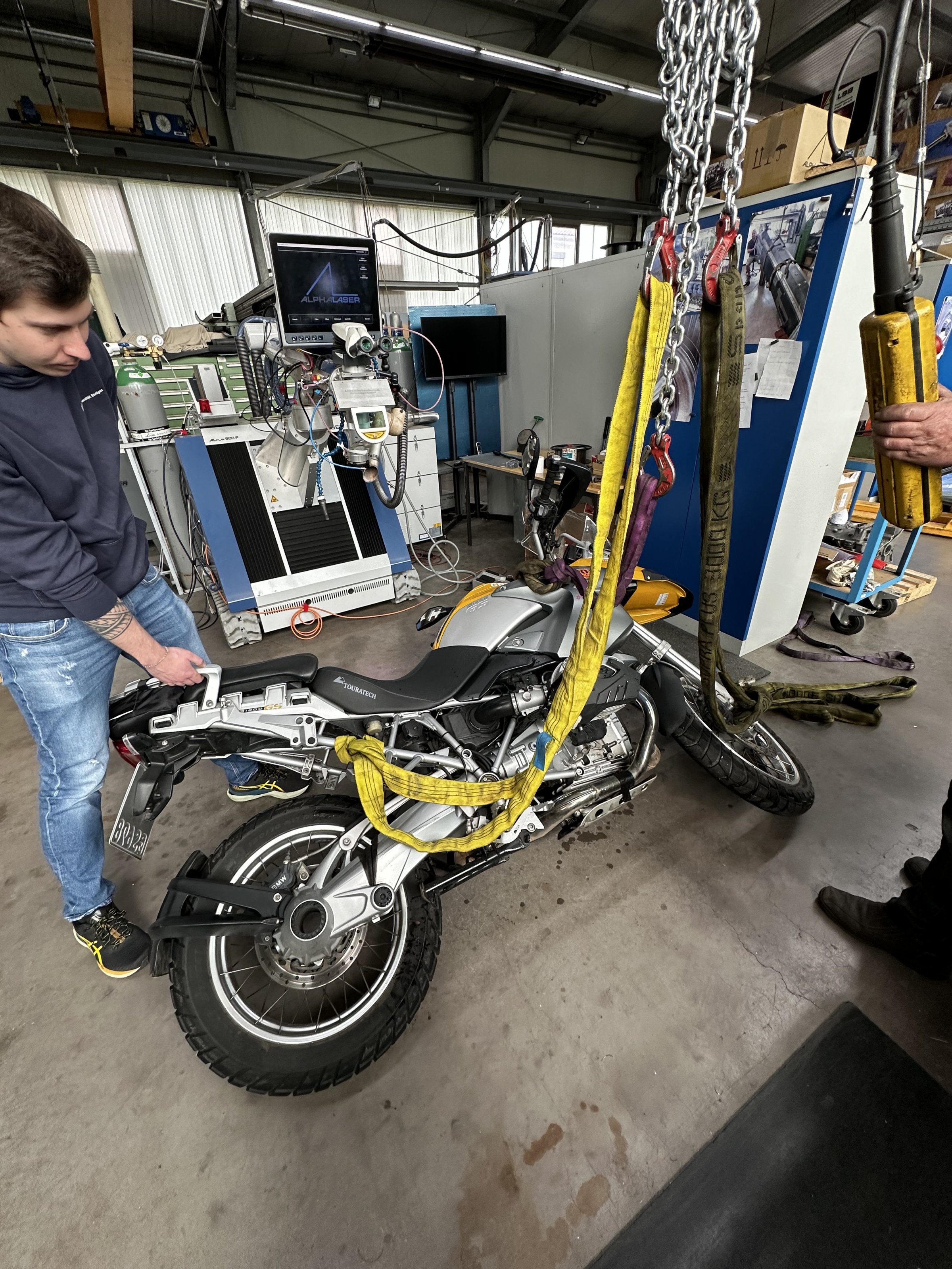

nun bin ich durch Zufall auf ein Motoren Instandsetzer getroffen, welcher mich an einen Laserschweisbetrieb empfohlen hat. Also vorbei gefahren und gesprochen und er meinte klar, das machen wir. Ergo alles Petec wieder runter und heute auf dem Hänger zum Schweiser gefahren :) und was soll ich sagen :) schaut die Bilder an :)
Meine GS konnte sogar fliegen :)
Ich bin absolut begeistert und das ganze hat mich 2h Arbeit und 120€ gekostet.
props gehen raus an LSB Bertschinger: https://maps.app.goo.gl/qe2DdDsJ1h7WTSA28?g_st=ic
Eine 1000% Empfehlung, wenn ihr mal was schweißen müsst!
