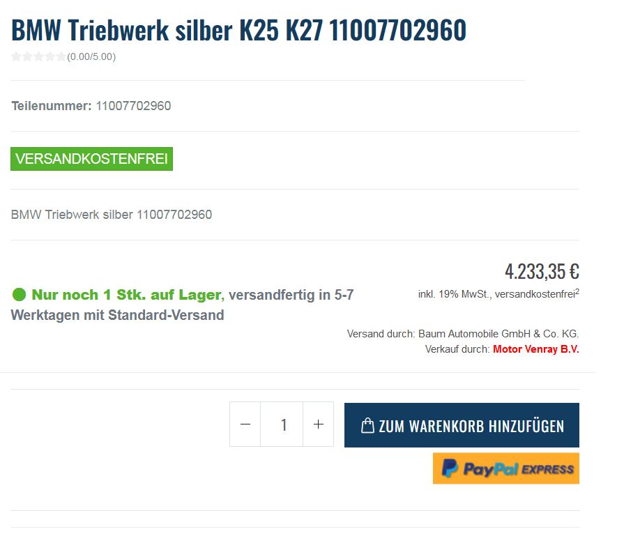

Gutachter hat eben angerufen und den Totalschaden bestätigt. Seitens BMW gibt es keine vorgesehene Reparatur, nur den Triebwerkstausch und der liegt bei +-6.000€.
Wiederbeschaffung abzgl. Restwert wird +- 3.000€ ergeben.
Bisher alles wie (leider) erwartet.
Der Gutachter hat schon den Restwert über eine Börse ermittelt?
Wenn nein, könnte da noch eine üble Überraschung warten - das musst Du noch abwarten, dann weisst Du erst was Du an Kohle bekommst wenn Du Moped behälst reparierst und über Gutachten abrechnest.
Das läuft aktuell und noch bis morgen Mittag. Der genannte Wert ist eine Schätzung von ihm auf Basis der bisherigen Angebote. Finales Gutachten bekomme ich Morgen Nachmittag

bei dem Baujahr sollte sich doch so ein Motorblock gebraucht auftreiben lassen.
Ist halt etwas Schrauberarbeit...

Glückwunsch, hast wohl den allerletzten erhältlichen gefunden, der irgendwo im obersten Regal rumoxydierte. Dazu noch 1000,- teurer. 😜
... als?
Reicht einer nicht? Und ist einer nicht mehr als Dein "keiner"?
(Abwertend) G'schwätzt is immer schnell, und die Hauptsache bleibt doch, daß Du Recht behältst ("rumoxydierte"), oder?
Solange der ETK diese Teile nicht als nicht mehr lieferbar ausweist, sind sie vielleicht nicht sofort erhältlich, aber bestell- und mit Wartezeit lieferbar. Das weißt Du sicher besser als der ETK. Und bestimmt weiß Du auch, daß man bei BMW in der Logisitk viel zu blöd ist so ein Triebwerk geeignet zu lagern. Sie brauchen dort Deine Hilfe, Kradmelder24! Dringend!
