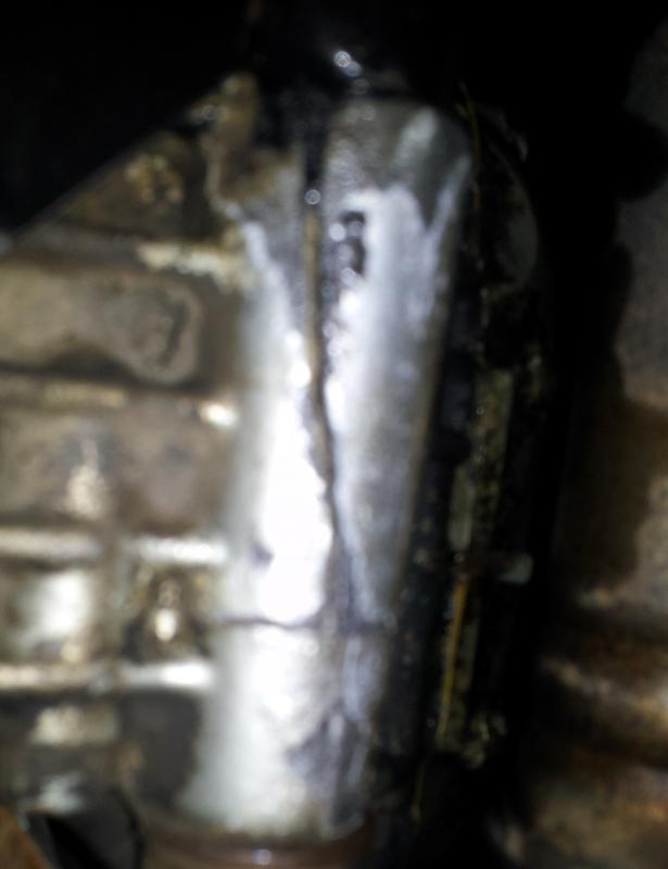

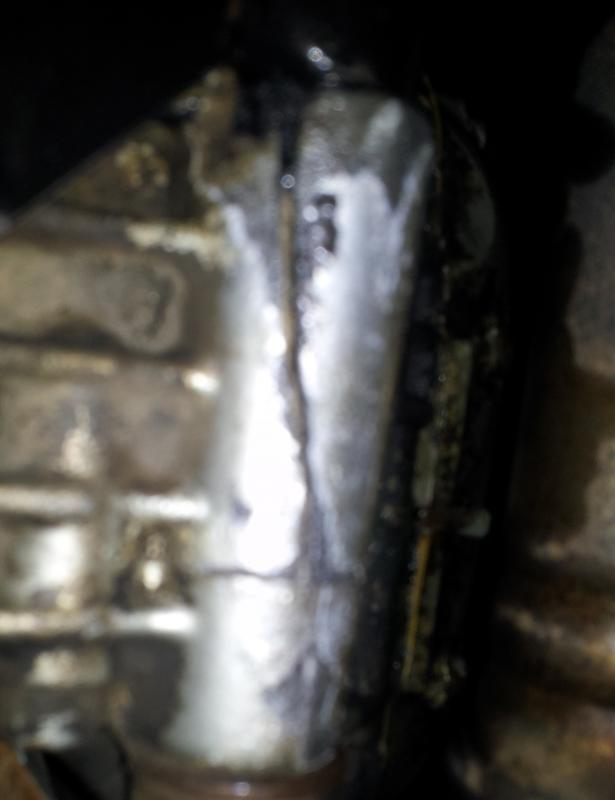

Habe dank Euch interessante Tipps bekommen und meine "to do Liste" erstellt. Hier ein Bild vom Problem, das zweite Bild zeigt genau um welche Stelle es sich handelt. Allen ein schönes WE

Scheiss Stelle! Zwar gut versteckt ( da guckt nie ein Prüfer hin) aber diese Hülse wieder stabil kriegen... Versuchen würde ich es aber.

Das Material lässt sich schweissen, haben wir schon gemacht.
Nachdem die Fotos nix taugen: Falls da Öl durchsaut(e) kann man es gleich vergessen. Wir haben mit "Tod und Zeug" gereinigt aber der Riss hat immer "gesagt": Ätsch, ich hab' noch Öl in mir und mag nicht geschweisst werden!

Ohne nach dem Reinigen was abzuschleifen würde ich es auch nicht versuchen zu schweißen. Verunreinigungen sitzten als tief in der Oberfläche. Ein Ventildeckel von einer Honda habe ich nach dementsprechender Vorbereitung ohne Probleme schweißen lassen. Mit WIG.

Mit reinigen kommt man da nicht weiter.. Den Riss auffräßen (notfalls mit der Flex) dann sauber halten und mit dem richtigen Zusatzmaterial wieder verschliessen. Danach die Passung neu bohren und mit der passenden Reibahle auf Maß bringen. Ohne Klemmvorrichtung / Maschinen wird das nix!

Das ist keine Motorhaterung sondern höchstens ein Halter am Motor - für Unterfahrschutz, Sturzbügel und Co.
Das Teil trägt niGS, keinen Telelever, keinen Hilfsrahmen, keine Stüze.... und ist sogar noch gut zugänglich.
Es sieht nicht so aus als würde Öl austreten, die Stelle ist staubtrocken (zumindest lassen die unscharfen Fotos dies vermuten).
Such dir einen Schweißer der probiert die Risse zu füllen. Sollte er durchschweißen dann fährst du danach mit einem Bohrer durch und gut ist's.
Wegen so etwas würde ich keinen anderen Motor bzw. gar ein Tauschgehäuse einbauen.
Frage mich nur gerade wie es zu dem Schaden kam!? Bist du ohne Unterfahrschutz ins Gelände und gegen einen Felsbrocken gescheppert?
Sieht aus als wäre der Einschlag von vorn bzw. schräg unten gekommen...
Zudem scheint die Beschädigung nicht erst seit gestern zu bestehen, so oxidiert wie die Stelle ist...
