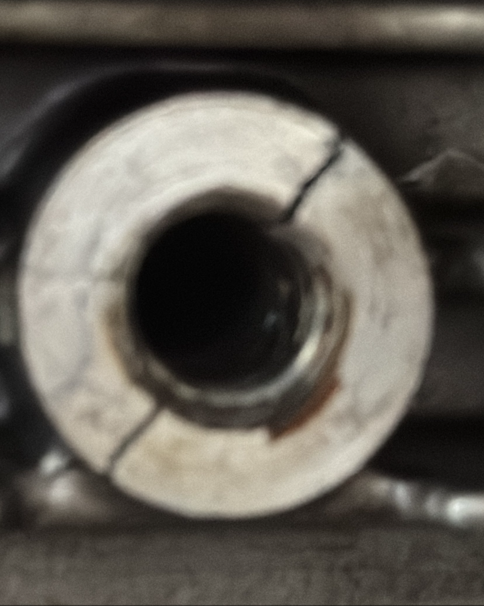

Motorbügel verursacht Haarrisse im Innengewinde des Motorblock
Diskutiere Motorbügel verursacht Haarrisse im Innengewinde des Motorblock im R 1200 GS und R 1200 GS Adventure Forum im Bereich Motorrad Modelle; Ich denke nicht. Ich kann gerade von Sardinien. Passiert ist es in Limburg an der Lahn. Ich habe es tatsächlich erst nach Tagen in meiner Garage...

Denn klar ist, der Flansch vom Bügel hat auf den Motorblock gedrückt. Die Lastübertragung erfolgte nicht über die Schraube!
Sei froh wenn Du das dauerhaft dicht bekommst und der Riss nicht wandert.
Das Rohrgewürm gib auf den Wertstoffschrott - da kann es kein weiteres Unheil mehr anrichten...

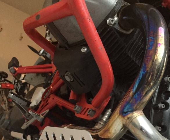

Es ist ja wie immer: 5 Leute - 6 bis 7 Meinungen... :D

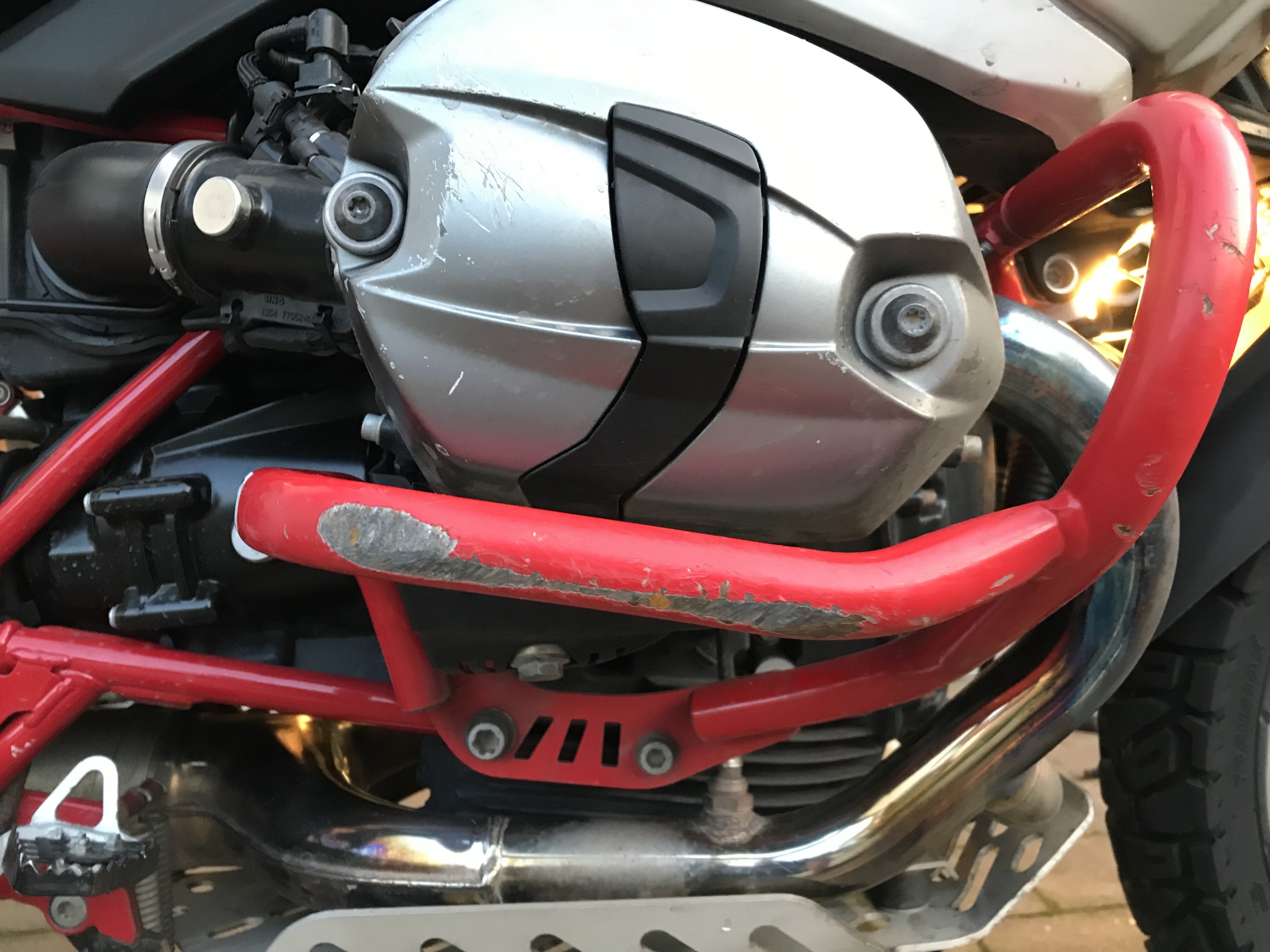

Also ich teste die Bügel ja gerne mal an und habe die auch schon 2-3 mal aufgrund der Kalttverformung ausgetauscht. Und ich kann Eure Meinungen nicht uneingeschrankt teilen.
Ich bin schon dahingehend bei Euch, dass Schutzbügel, welche im Motorgehäuse enden, mit absoluter Vorsicht zu genießen sind, doch finde ich das ab der 1200er Lufti eigentlich nicht allzu schlecht seitens BMW gelöst. Anbei ein aktuller Fall: Kurzer Ableger offroad auf steinhartem Untergrund, Bügel für 160,- verbogen und einfach mit 2 Schrauben auszutauschen. Keine weiteren Schäden. Das Mototgehäuse ist an allen Befestigungspunkten beidseitig einwandfrei.
Evtl. wirken (und verteilen sich) die Kräfte entlang der roten Striche und somit auch wieder teilweise n den Rahmen?
Speziell der Bereich um den rundlichen Strich scheint mir schon so konstruiert, dass da ganz ordentlich Enrgie absorbiert werden kann, bevor sie sich ins Gehäuse überträgt?
Kurvenkratzer1200

Der Bügel von hepco und Becker / wunderlich stützt sich auch an beiden Schrauben ab.
Verbunden durch eine Platte. Die Hauptlast geht zudem auf den Rohrrahmen.
Viele Male lag meine auf den Bügeln .
Diese wurden mehrfach wieder gerichtet. Risse im Bereich der Gewinde habe ich bisher nicht.

Das ist kein Haarriss sondern eine kapitaler Riss durch Überlastung entstanden.
Haarrisse zeigen sich primär an der Oberfläche entstehen durch Schwingungen oder Eigenspannungen und sind durch PT, Magnetpulver oder Wirbelstromprüfung nachweisbar.
Hier kann man auch nichts kleben sondern muss großzügig erweitern durch z.B. Fingerfräser und Reparaturschweißen. Ggf. neu Bohren und neues Gewinde schneiden.
Das Problem ist der Schweiß- Zusatzwerkstoff, ohne Kenntnisse des Grundwerkstoffes schwer zu bestimmen.

Laserschweißen lassen. Schau hier: Motorblock gerissen - Unfall Fahrerflucht - R1200 GS Bj.2005
Geht im Ggs. zum WIG-Schweißen trotz Öl im Riss und ohne Demontieren.
Und auf keinen Fall diese Bügel wieder anbringen. Das ist nicht der Motorblock. Das ist die dünne, verrippte Seitenwand der Ölwanne aus Aluguss. Die Stelle ist absolut ungeeignet um Lasten einzubringen.
