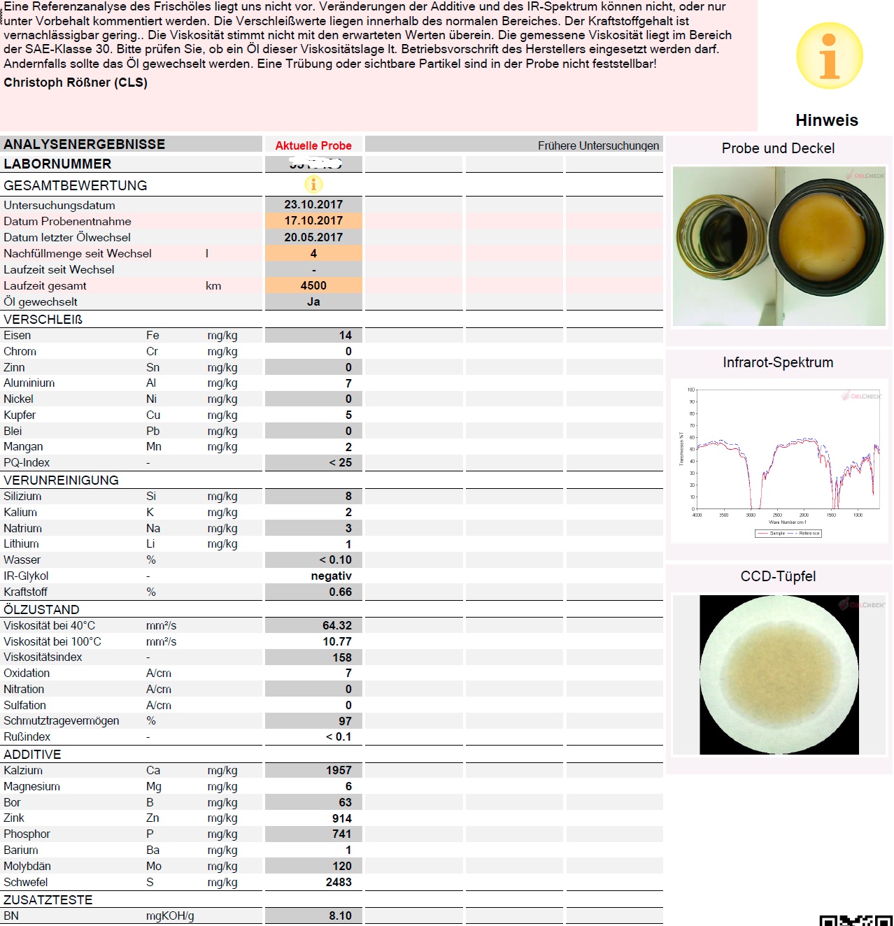

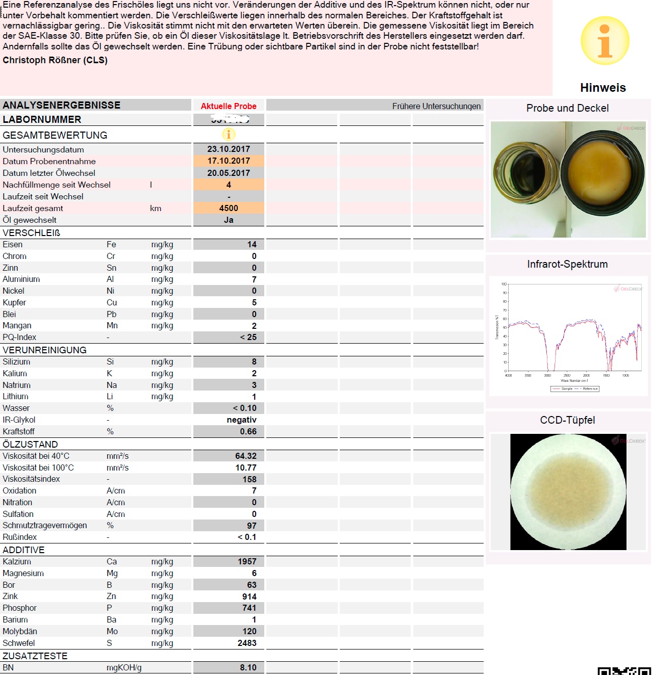

Heute kam der Prüfbericht :)

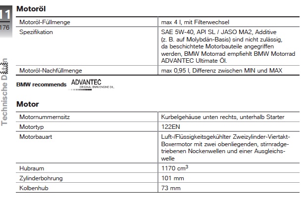

Interessant, dass da offenbar ein 30er Öl eingefüllt war. Klar ist auch, dass das Öl durch den heissen Sommer mit vielen Pässfahrten zu zweit und vollbeladen durchaus sehr oft sehr heiss wurde (die Kühlwassertemp. war immer sehr rasch bei 100°.
Aber ansonsten scheint das Öl i.O. gewesen zu sein, also kein bzw. wenig Russ. Vermutlich sind die schwarzen, sichtbaren Punkte irgend ein Zusatz? Gemäss Handbuch sind Additive wie Molybdän nicht zulässig - das Öl enthält jedoch relativ viel davon.
Gewartet wurde die Maschine durch BMW Schweiz in Dielsdorf.
Die Ölanalyse erfolgte durch Oelcheck.de.

Das ist ja n Ding.
Ich hoffe, Du hältst denen mal die Analyse unter die Nase.
Gast14416
Wozu? Wie will er beweisen, dass es das vom Händler eingefüllte Öl und nichts aus der Altölsammelstelle war?
Zumindest ist es nun amtlich, dass das Öl schwarz war.

Komisch, in meiner Betriebsanleitung steht SAE 5W-40, API SL / JASO MA2 am liebsten von Castrol
