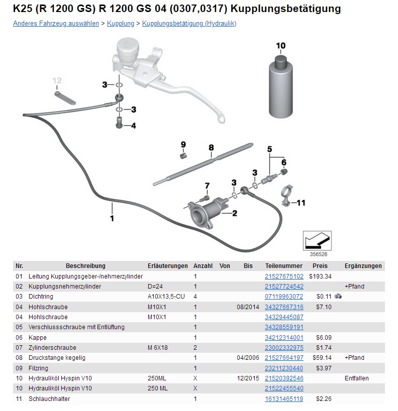

Bei Meiner war es das Bauteil #8, welches im Stand Geräusche machte. Beim Ziehen der Kupplung war es natürlich weg, da dann kein Spiel mehr vorhanden war. Den Filzring #9 erneuert und Ruhe!

Ich hatte die „Ruhe“ auch nur bei gezogenem Kupplungshebel. Bin ewig damit gefahren, bis ich die Kupplung gewechselt habe.
Den Filzring an der Druckstange kann ich bestätigen. Der alte war so gut, wie nicht mehr vorhanden. Einmal neu und gut.

Ich würde empfehlen:
1. sofort den Mechaniker wechseln
2. unbedingt die Ursache herausfinden und bis dahin keine "Meilen" mehr machen!
3. Tip: Kupplung ganz leicht betätigen - nur so dass die Kuplungsdruckstange ein ganz wenig Druck bekommt; die Kupplung soll noch nicht trennen!
Ist das Geräusch weg, rappelt nur die Druckstange - das ist tatsächlich eher "kosmetisch", ist das Geräusch aber erst weg wenn nach weiterem Ziehen die Kupplung das Getriebe vom Motor trennt, dann wird die Ursache das Getriebe und damit ernsterer Natur sein.
Wenn die Angelegenheit am/im Getriebe ihre Ursache hat und während der Fahrt blockiert - ich habe so etwas erlebt - kann das böse ausgehen!

Kann man den Filzring nicht einfach wechseln wenn man den Geberzylinder abbaut?
Ich hab das bisher aber auch nur mal einmal an meiner 75/7 gemacht. Haette nicht gedacht das in unseren modernen Hochleistungsmotoraedern noch Filzringe drin sind. :biggrin:
