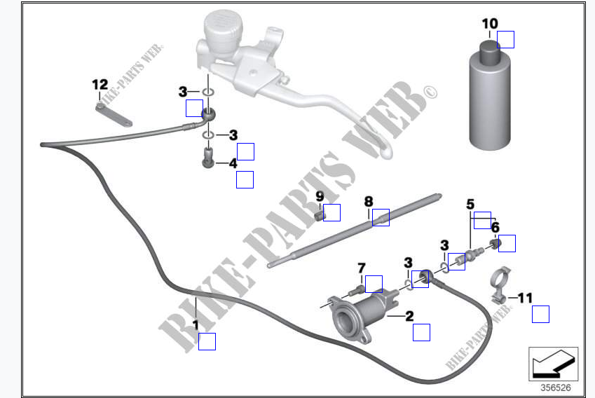

Die Kupplungsdruckstange läuft auf ihrem Weg vom Ausrücklager hin zur Kupplung durch die hohle Getriebeeingangswelle (Hohlwelle).
Um u.a. zu verhindern dass sie, vor allem wenn sie nicht exakt gerade ist, jemals diese Welle innen berührt und damit u. U. Geräusche verursacht, hat sie in dem Abschnitt innerhalb dieser Hohlwelle eine Filzmanschette, die etwas größer im Umfang ist.

Nummer 9 auf der Zeichnung. Die werde ich dann auch gleich mit wechseln. Danke für den nachvollziehbaren und guten Tip. Kostet zwar unverschämte 6,74 €, aber wird dennoch gleich mit gewechselt.

Aber auch von mir hierzu eine Frage:
hat die schon mal jemand gewechselt? Wird die nur herausgezogen und die neue wieder rein? Oder rastet die vorne irgendwie ein und besteht gar die Gefahr, dass man die nicht ordnungsgemäß eingebaut (eingerastet) bekommt und dann alle auseinanderbauen darf. Die alte Druckstange ist dann raus und die neue geht nicht rein? Kann jemand von Euch hierzu eine klare Aussage aus eigener Erfahrung tätigen?

Die liegt da nur lose drin, stößt hinten am Nehmerkolben und vorne an der Tellerfeder an. Aber ich wollte vor Monaten mal den Nehmerzylinder kontrollieren und den Zustand des Filzringes überprüfen und eventuell nachschmieren. Hat nicht geklappt, weil ich zwar den Nehmerzylinder abgebaut bekam und dort auch alles gut aussah, aber die Druckstange länger war als der benötigte Freiraum sie in ganzer Länge herauszuziehen. Nach etwa gut der Hälfte war Anschlag (K25, aber keine GS, irgendetwas war massiv im Weg, eventuell ein Rahmenquerrohr oder die Schwinge?) und somit leider Ende der Vorstellung.
Also versuch's, passieren wird im schlechtesten Fall nicht mehr als bei mir auch und dann schiebst Du die Stange halt grantig wieder zurück, schaust, daß sonst am hinteren Ende Richtung Kupplungsnehmer alles proper ist und fertig. Vielleicht läßt sich das ja auch schon vor dem Abbau des Kupplungsnehmers ein wenig eingrenzen, ob man vorbeikommt oder nicht?
