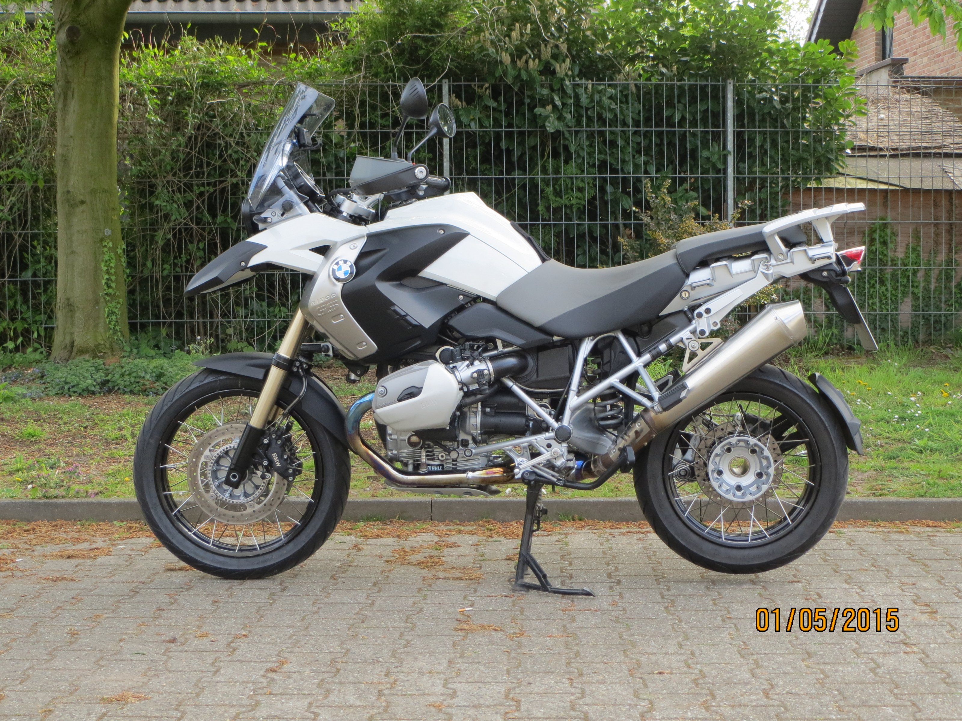

Danke für Deinen Post. Das beruhigt. Im übrigen tolle GS. Wie ich finde, die schönste die es gibt. :wink:An alle anderen :sorry:
