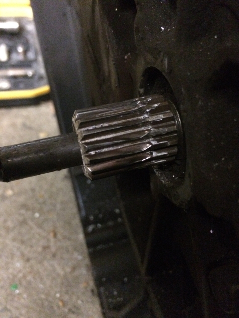

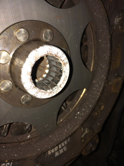

Hatte das selbe verhalten. Bei mir sieht das aktuell so aus:
und das bei 53000km. Schraub mal den Anlasser weg. Nun dreh am Hinterrad und schau ob die Getriebeeinganswelle dreht.
Wenn die Kupplungsscheibe nicht mitdreht wird's bei dir in etwa so aussehen wie bei mir.
Gruss Beat

Hallo Beat
Das sieht wirklich nicht gut aus. Ist der Schaden schon beseitigt?
Wurde das Getriebe repariert, oder ist ein anderes Getriebe eingebaut worden?
Wie hoch waren die veranschlagten Reparaturkosten? Selber repariert oder machen lassen?
Danke und Gruß Edgar

Nein, ich bin gerade dabei. Neue Kupplung, Nehmerzylinder. Das Getriebe lass ich im Allgäu reparieren. Den Rest mach ich selber.
Kosten für die Getriebe Reparatur, wird sich zeigen was noch zum vorschein kommt.

Ist schon 2 bis 3 Jahre her, aber so sah meine Antriebswelle auch mal aus. Habe runter geschaltet zum überholen und beim einkuppeln war der Vortrieb weg.
BMW wollte mir ein neues Betrieb verkaufen. Bin dann zu einem kleinen Schrauberladen und habe denen mein Betrieb auf den Tisch gelegt. Rund 500€ später war alles wieder gerichtet. Den Aus- und Einbau des Getriebes habe ich selber gemacht. Ich war auch erst der irrigen Annahme, ich kann die Welle selber tauschen. Pfft, ich habe nicht mal das Getriebe auf bekommen.
