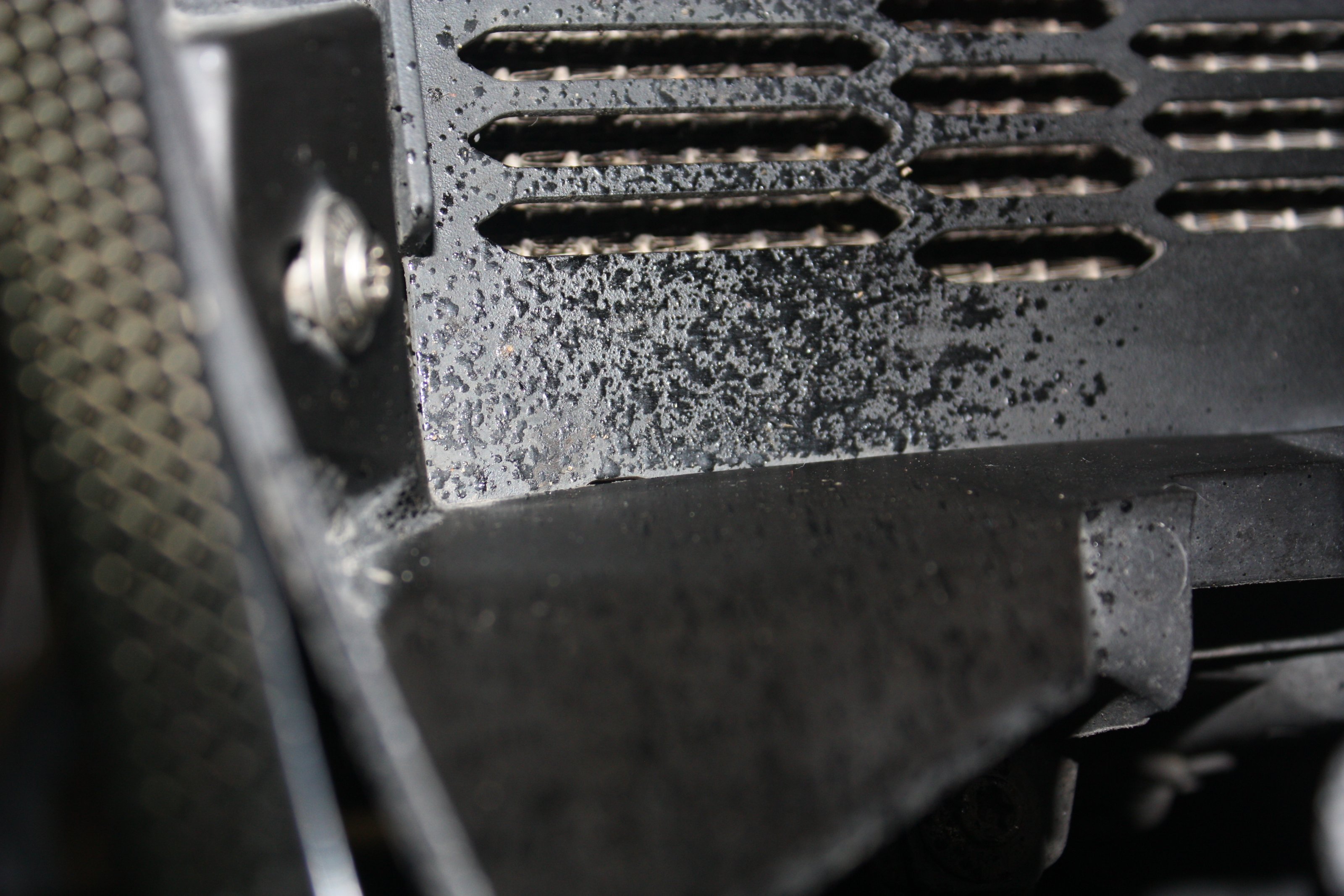

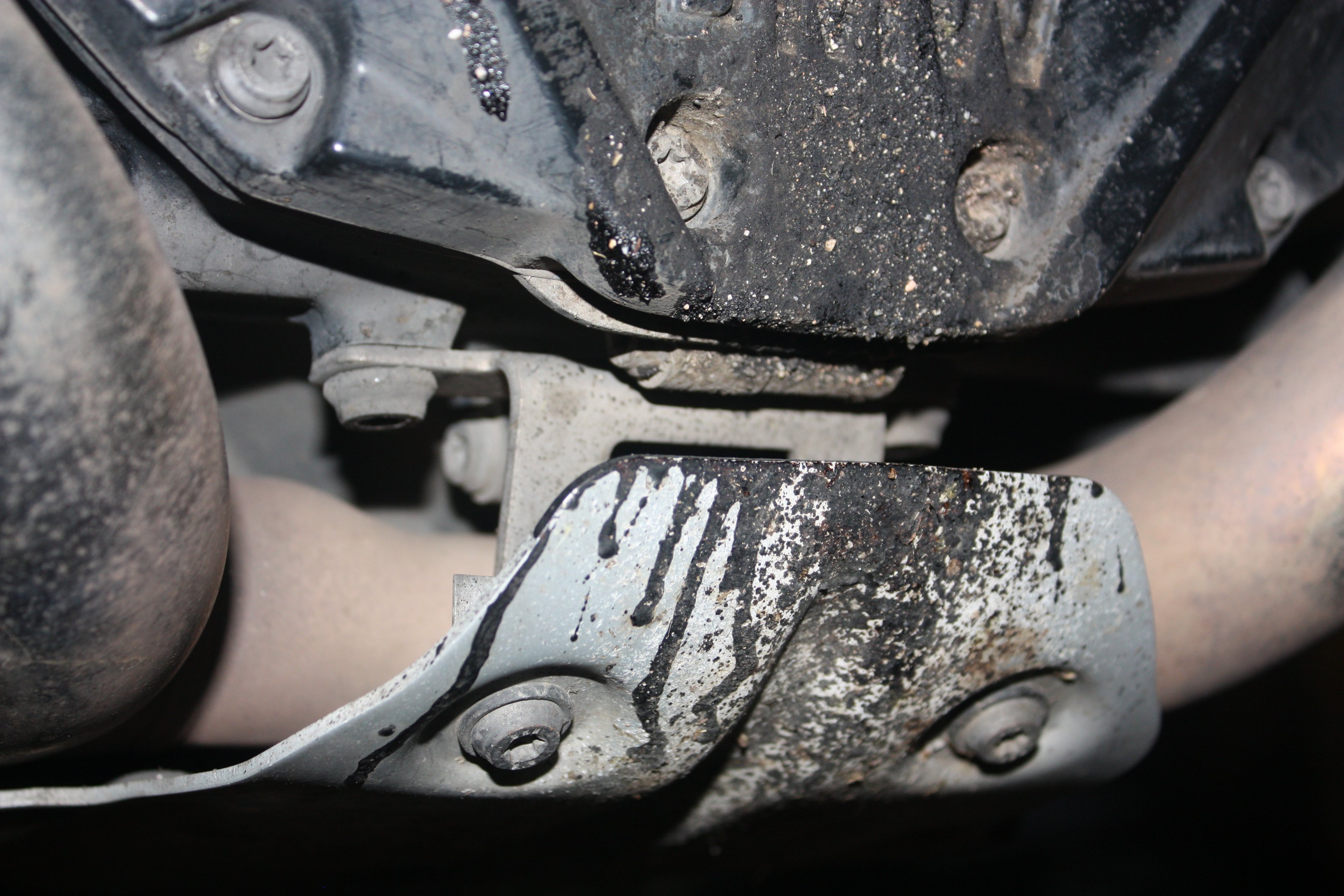

Schnelltest:
Auf den glatten, gut zugänglichen Stellen ist es kein Problem die Teerspritzer zu entfernen. Ich habe Haushaltstücher mit WD40 getränkt und z. B. auf die Gabelrohre und seitliche Vorderradabdeckung gelegt. Diese saugen sich etwas an und können zusätzlich mit Tape befestigt werden.
Nach rund zehn Minuten entfernt und direkt mit den Haushaltstüchern die Teerspritzer locker weggewischt (unten habe ich absichtlich Reste belassen).
Vorne, am Motor, ist dieses Vorgehen kaum möglich. Dort können z. B. Haushaltstücher nicht haften und fixiert werden, die fallen sofort runter. Zusätzlich ist an einige Stellen nicht ranzukommen. Reinsprühen mag noch klappen/klappt noch, aber danach?
U. a. den Motorschutz werde ich demontieren um diesen leichter reinigen zu können.
Vor allem weitere Tipps, wie ich die schwerzugänglichen Stellen, dort sitzen neben den 1-2 Zentimeter dicken Teerplacken natürlich auch etliche Spritzer, behandeln kann, nehme ich gerne.

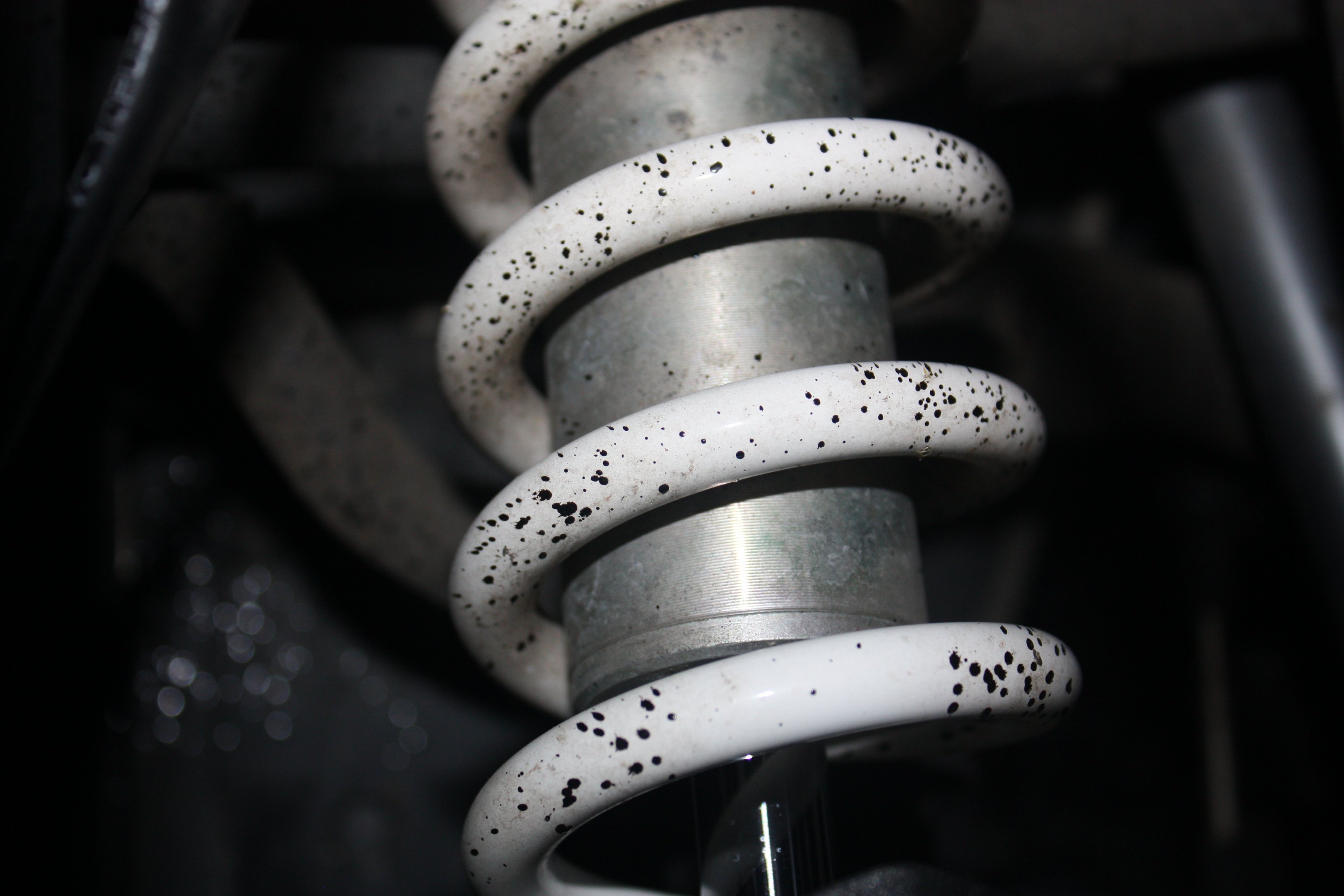

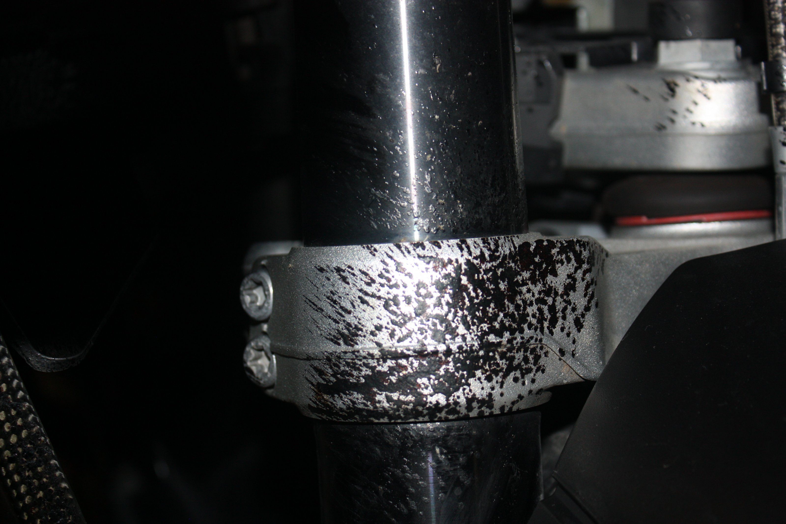

Überall dort wo mit einem Lappen auf relativ glattener Fläche gewischt werden kann, reicht das WD40 Multifunktionsspray Smart Straw allemal.
Der Nigrin Teerentferner scheint noch etwas besser zu funktionieren.
Wie mehrfach erwähnt ist das Problem die Ecken und Kanten in die kaum/nicht mit einem Lappen ranzukommen ist.
Gabelholme, Stoßdämpferfedern, wie auf den Bildern von QPi zu sehen sind nicht schwierig zu reinigen. Der Motorschutz kann demontiert werden und vorne an den Motor ist ebenfalls ranzukommen und die Flächen sind relativ glatt.
