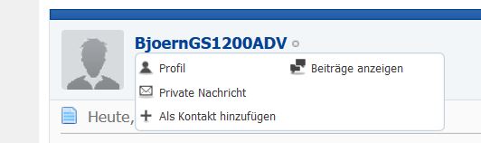

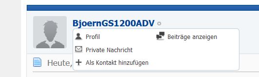

Pn würde ich gerne machen stehe aber bissl aufm Kriegsfuss mit dem System...keine Ahnung wo ich da klicken muss...
DeisterGSA
DeisterGSA
24.02.2017
24
am Deister
R1200GS ADV
Mit der Maus auf den Namen klicken und dann klappt das auch mit einer PN
