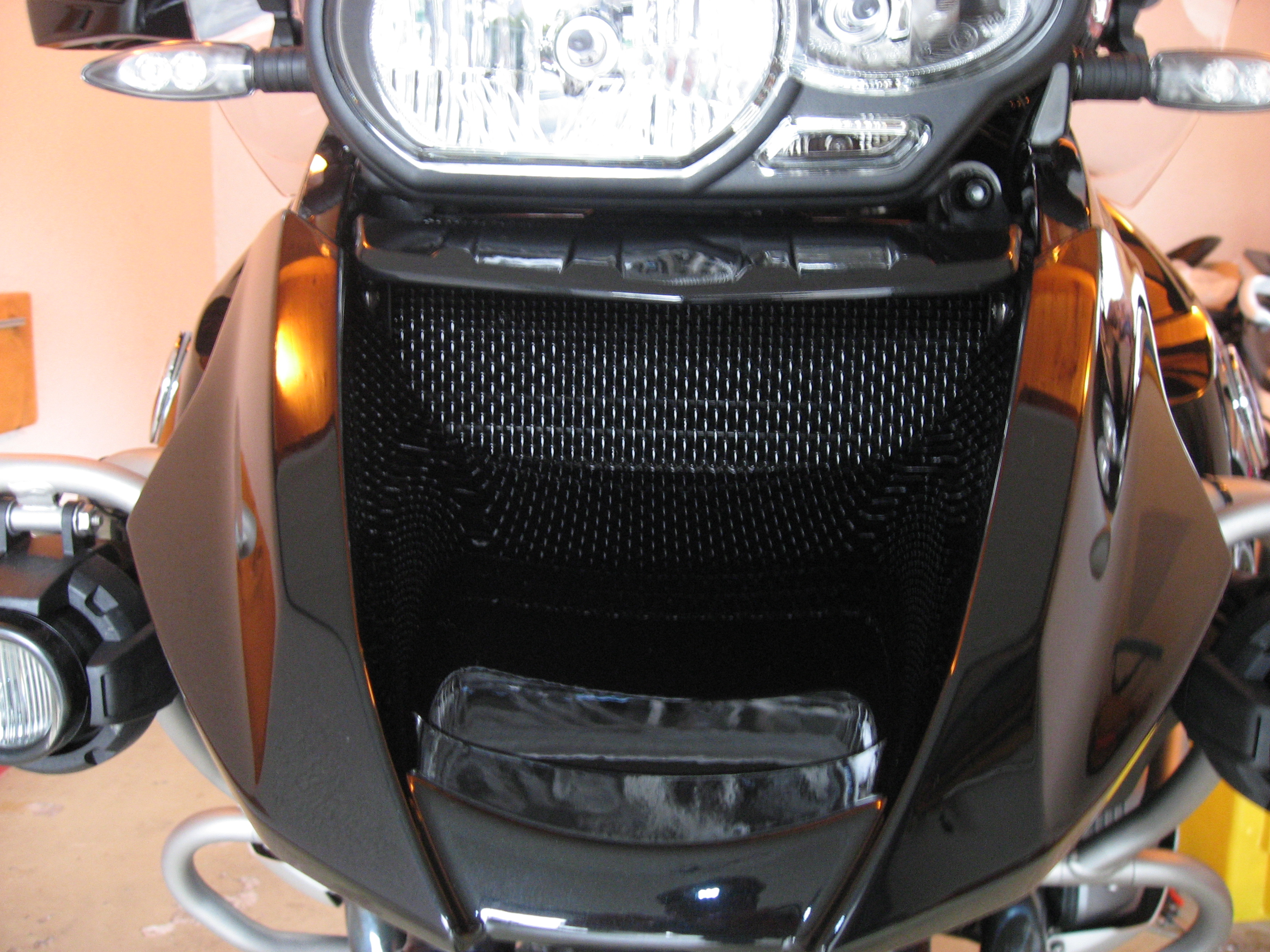

Habe von Anfang an den Wunderlich Ölkühlerschutz montiert und zusätzlich innen am Wunderlich Gitter einen Engmaschigen Drahtnetz angebracht. Für mein Gefühl ist das Gitter vom Wunderlich Teil zu Grobmaschig um Inskten wirkungsvoll vom Ölkühler fern zu halten.
Meine Erfahrungen sehen so aus : Absolut keine Insekten und Sonstiges in den Ölkühler Lamellen.
Temperatur bis auf 2 Ausnahmen immer bei 4 Balken.
1. Ausnahme, im Hochsommer ( heisser Tag und Trocken ) ca. 3 km vor der Stelvio Passhöhe ( Südtiroler Seite) mit Sozia und Gepäck, 5 Balken.
2. Ausnahme, im Hochsommer ( 35 ° C ) in einem längerem Autobahnstau, 5 Balken.
Bei der regulären Kuhreinigung die Pampe am Gitter einweichen und seitlich abspritzen, oder zwischendurch mit dem
Staubsauger die Leichen wegsaugen.
Fazit : Null Problemo, würde es wieder so machen.
