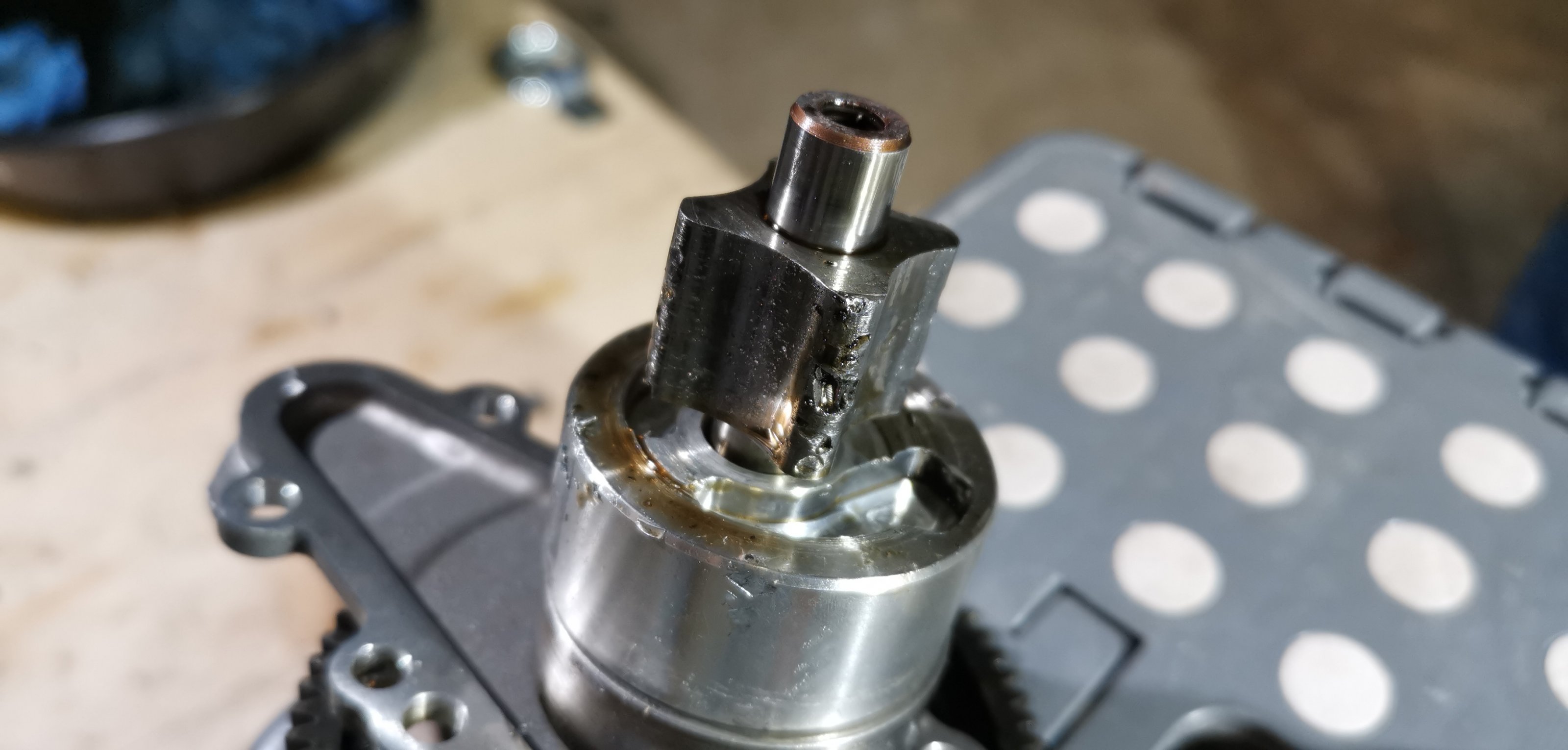

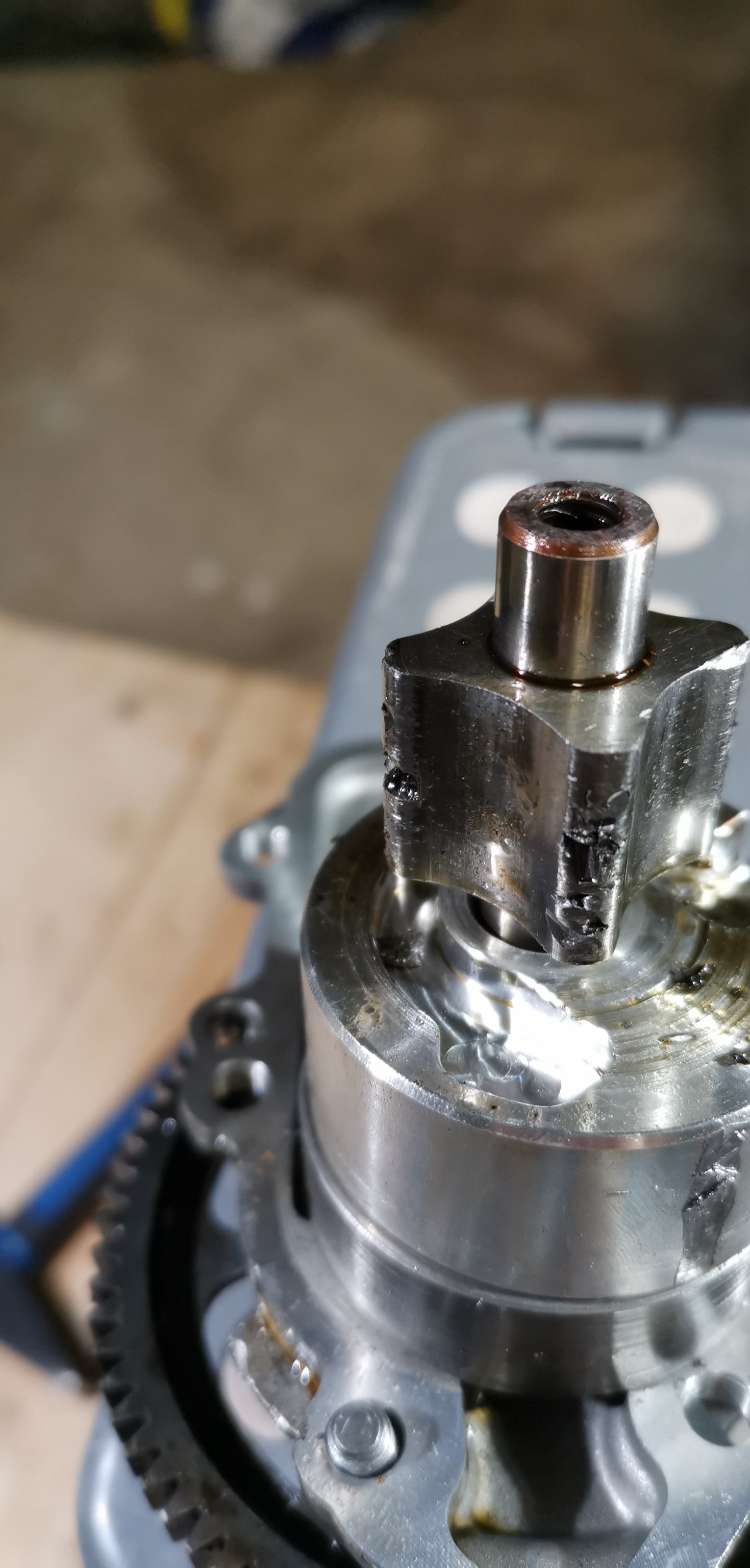

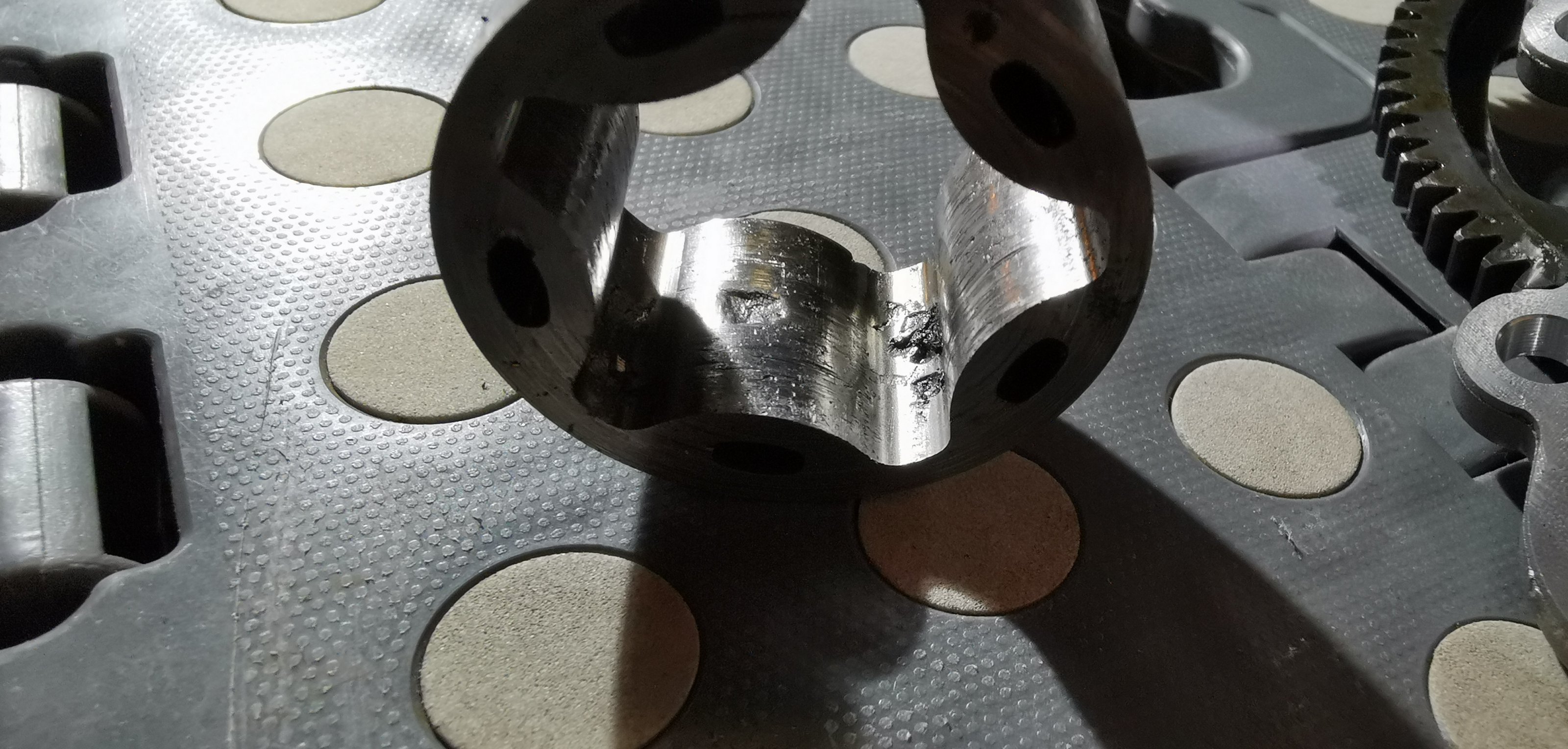

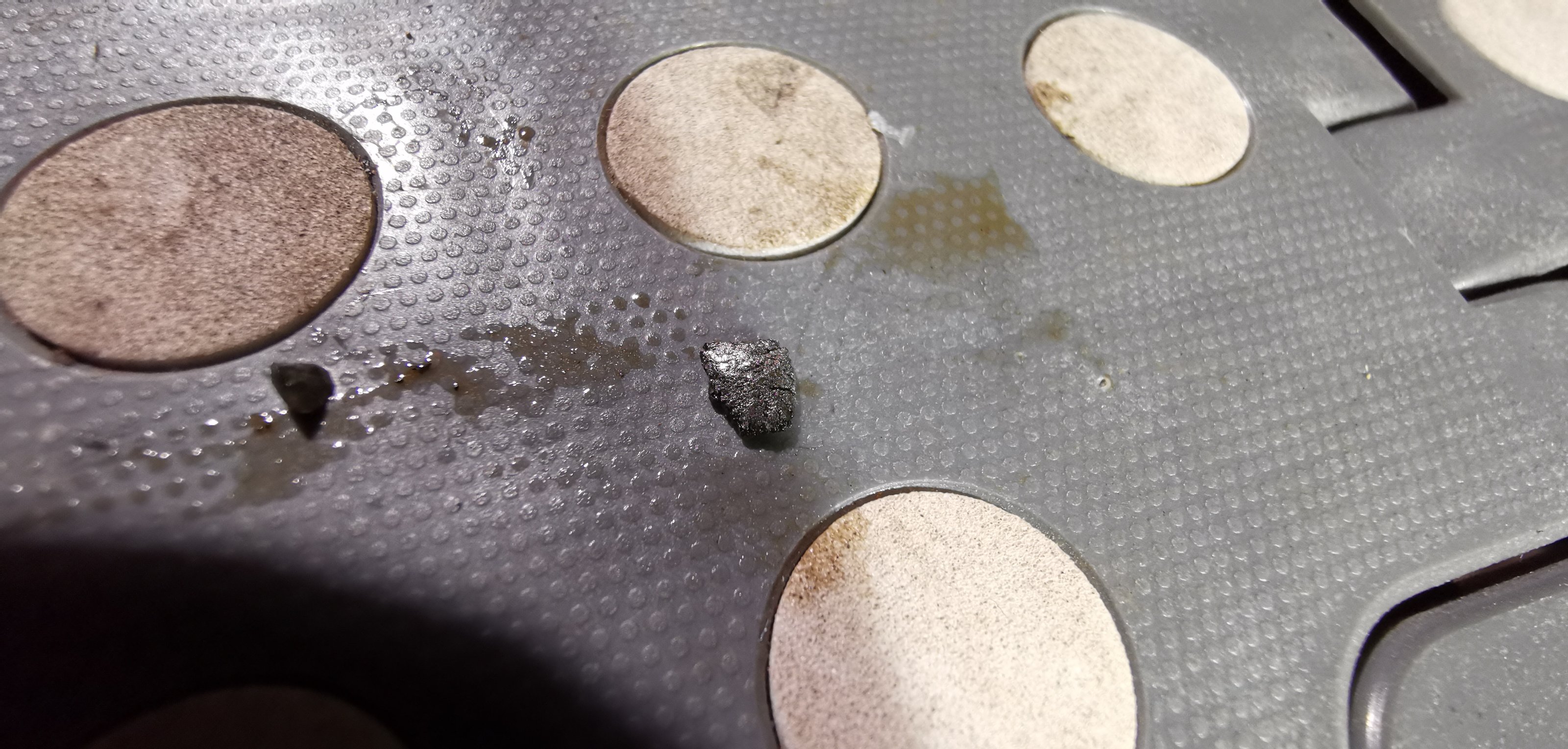

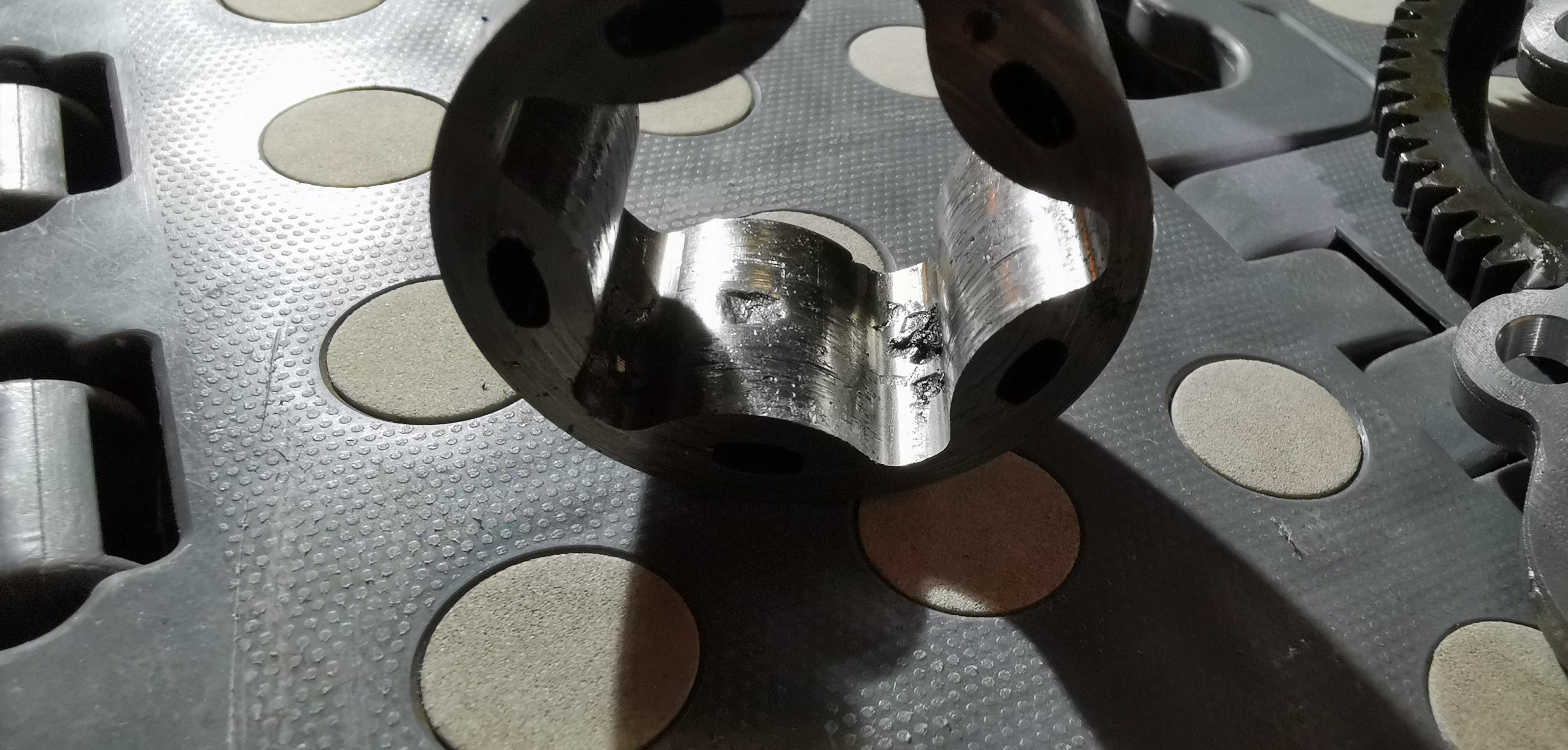

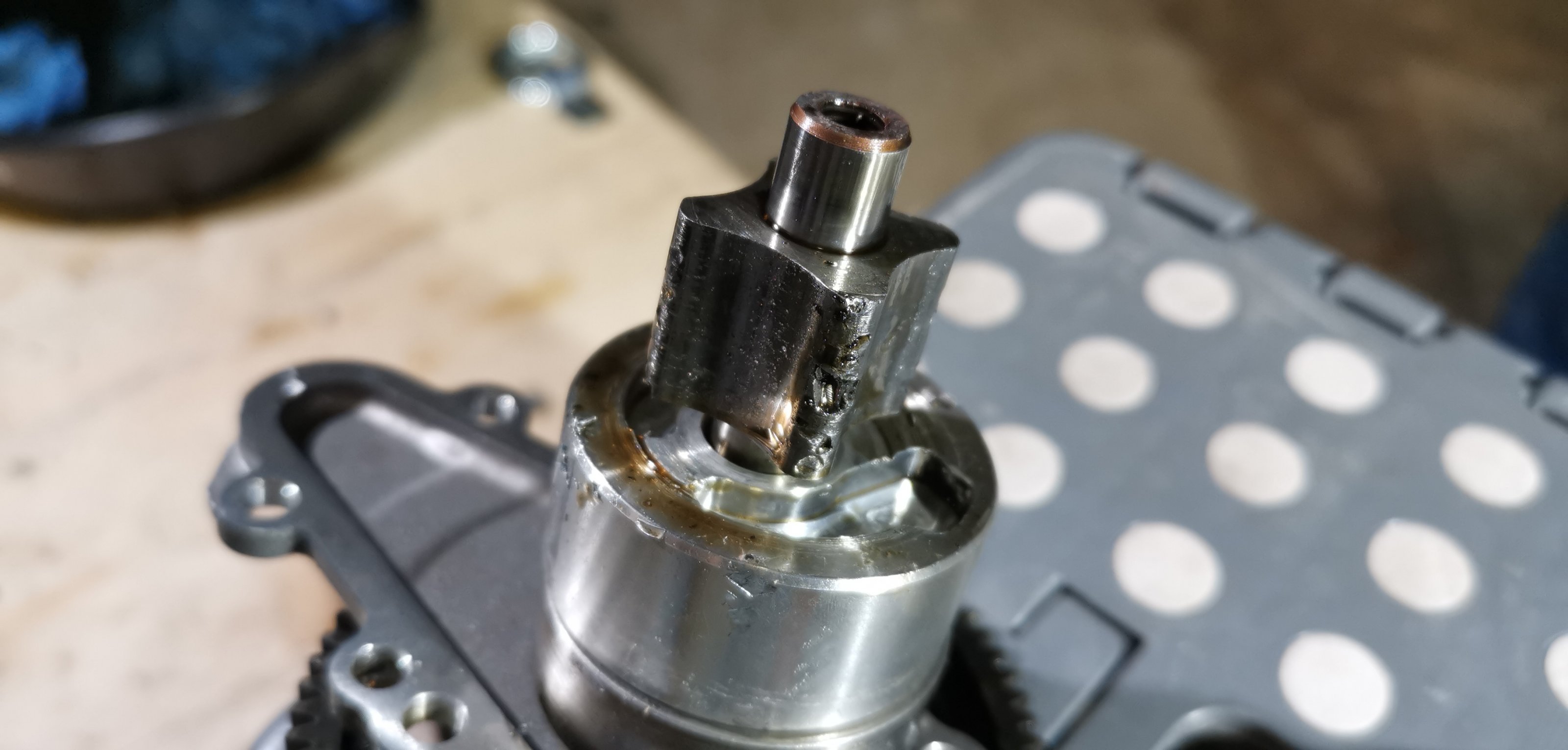

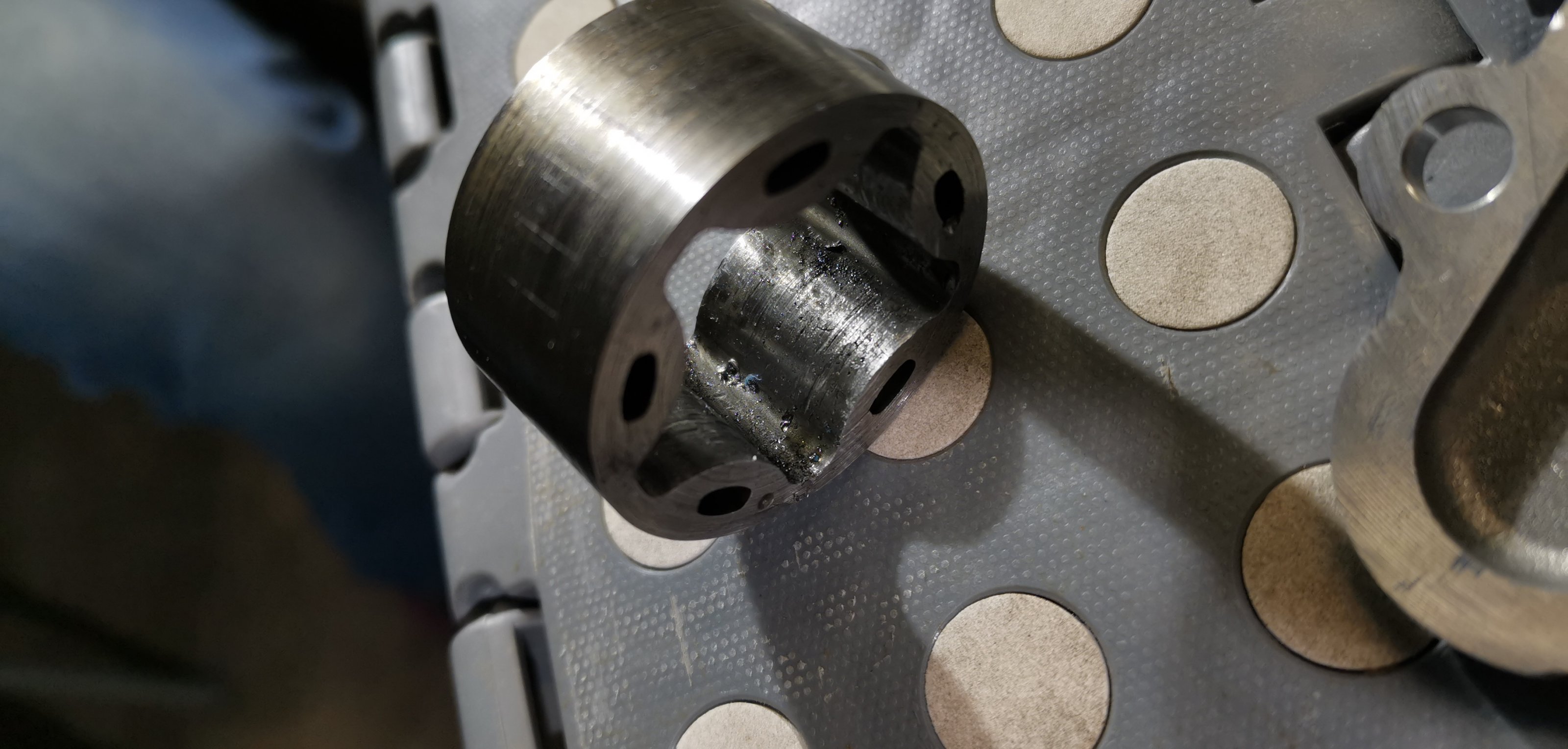

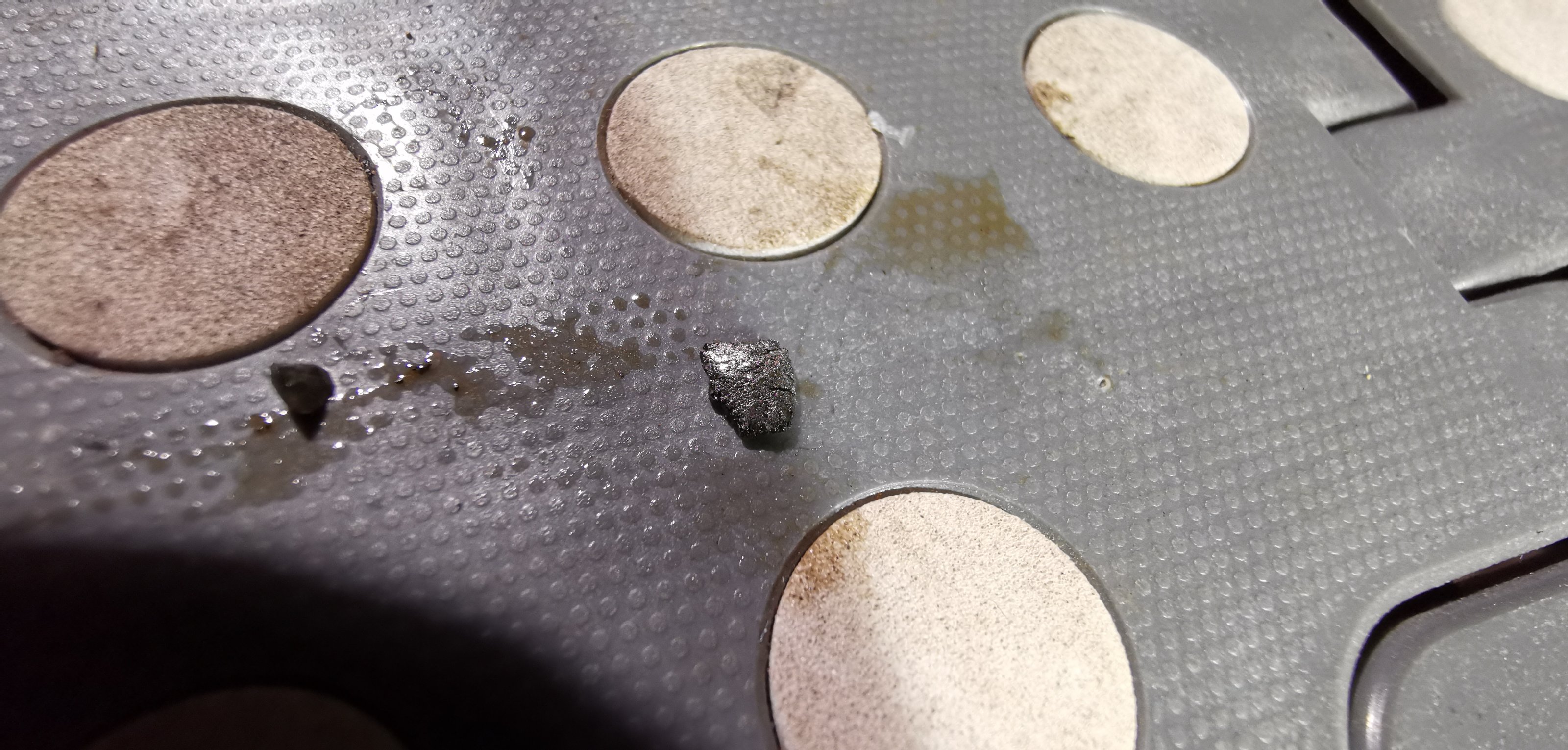

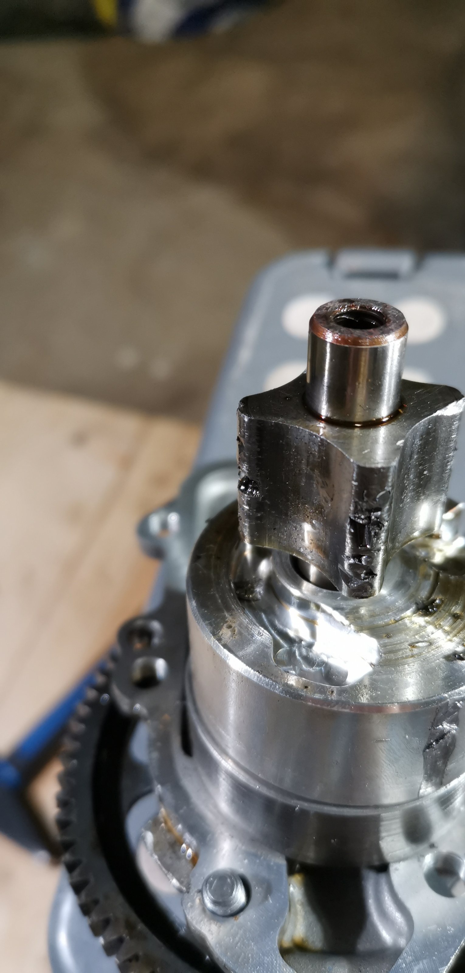

Anbei nun die Ergebnisse, die dank eines freundlichen und beherzt agierenden Unterstützers zutage getreten sind....Den Zustand dieser Ölpumpe muss man eigentlicht kommentieren, der spricht für sich. Wir hatten es zudem geschafft, den Motor ein wenig zu bewegen, so dass die Zylinderinnenwände nun bis zum Umkehrpunkt des Zylinders frei liegen. Keinerlei Spuren von Ölmangel, alles Glatt wie nur möglich. Dazu scheint mir auf zwei Bildern, dass die Schramme in der Ölpumpe in der Innenwand in ihrer Form und Größe merkwürdig genau zu dem Stahlkrümel passt, den wir in der Pumpe gefunden haben. Ich kann mir gar nicht vorstellen, dass die Pumpe das Teil so in die Wand gepresst hat, dass dieser Abdruck - mit dieser Tiefe - dabei entstanden ist...fast meine ich, das Teil stammt von genau dort und hat sich dort abgelöst....aber man kann es nicht sicher sagen....aber seht selbst :-O
Letztendlich ist die Überlegung (und JA ich weiß was ich da zuhören bekomme, trotzdem...) einfach eine gebrauchte Ölpumpe zu schießen (40 eur), einbauen, Öl rein, anlassen und schauen was passiert....

... einfach eine gebrauchte Ölpumpe zu schießen (40 eur), einbauen, Öl rein, anlassen und schauen was passiert....
Genau die richtige Vorgehensweise. Was hast Du zu verlieren?
Nen neuen (gebrauchten) Motor kannst immer noch einbauen... :wink:

was ich absolut nicht begreife: WENN das Metallteil (ca 5mm eher sogar mehr) aus dem Motorraum kommt...wie zum H.... ist es bis in die Ölpumpe gelangt? Wenn das Sieb für die Ölpumpe SO grobkörnig ist, dass 5-8 mm große Teile da durchgehen... sorry... dann gehört den Konstrukteuren dieses Motors die Kravatte gerichtet
teileklaus
teileklaus
13.07.2010
10.301
74847 Obrigheim Neckar
R1252 R Mod 2012
das würde ich erst mal prüfen wie ist der Weg zum Sieb bzw Ölansaugstelle.
kann ein Fremdkörper durch den Ölansaug da reinkommen, wie ZB ein Shim der reingefallen ist oder sonst ein mini Eisenteil?
987mike
987mike
29.10.2020
334
Plausibel scheint es mir nicht, dass das Teil vom Rotor der Pumpe stammt. Durch was soll/kann das denn abbrechen? Die Pumpe hätte sich somit selbst zerstört,- eher unwahrscheinlich behaupte ich. Zumal du mittlerweile so viele Späne durch den Motor gepumpt hast, dass das mit an Sicherheit grenzender Wahrscheinlichkeit zum kapitalen Motorschaden führt.
Ich denke da ist mehr im Argen... Ich würde es nicht mit einer neuen, gebrauchten Pumpe versuchen.
Ich drücke dennoch die Daumen und hoffe mich zu irren.
