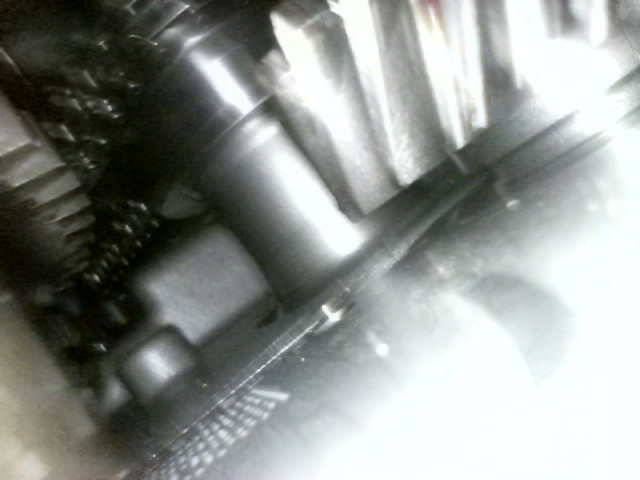

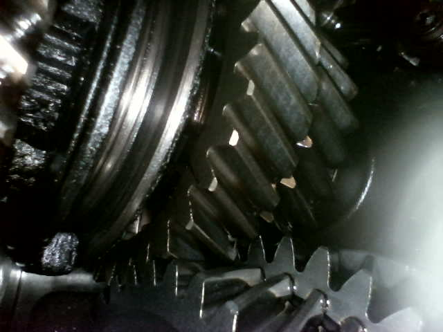

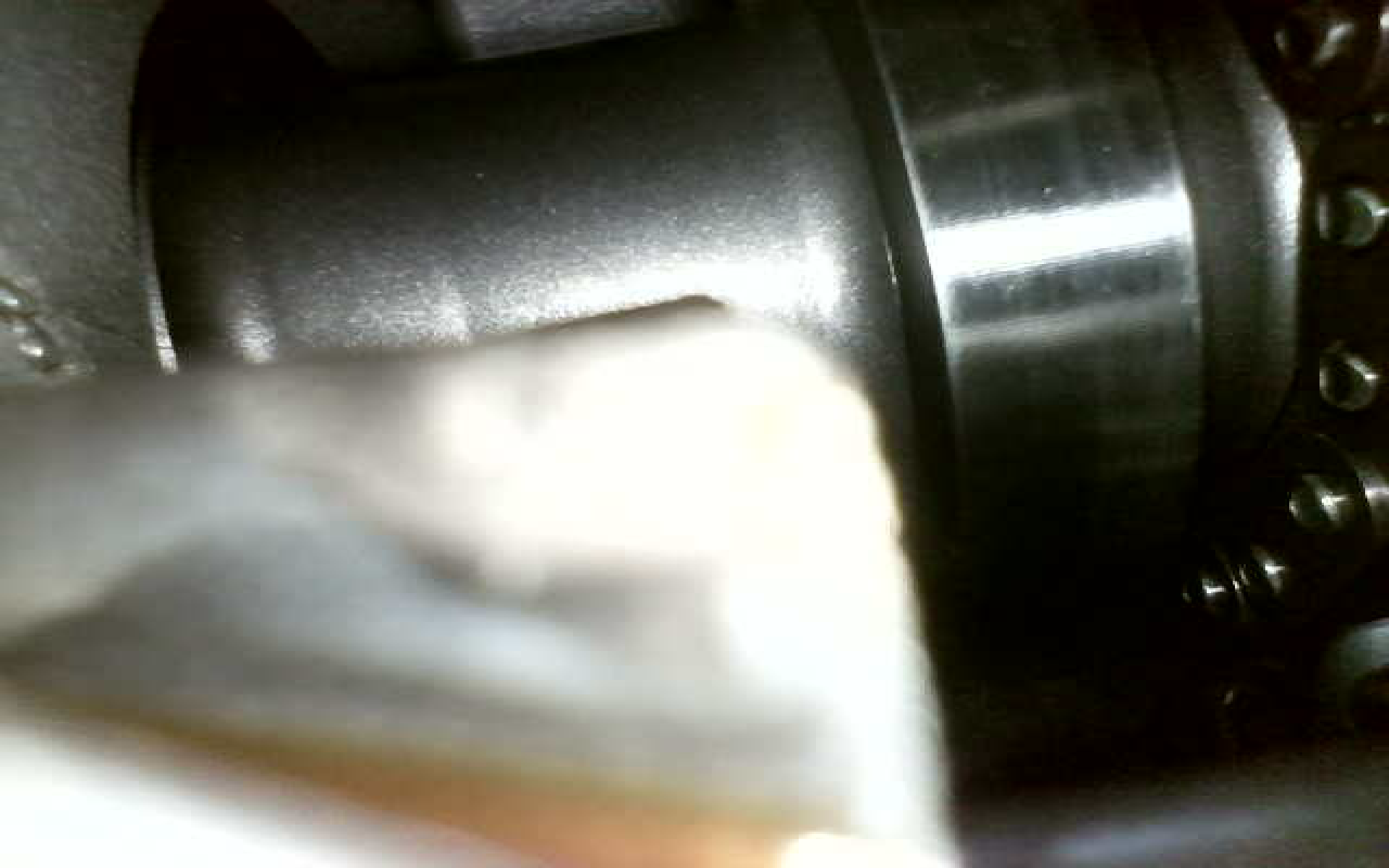

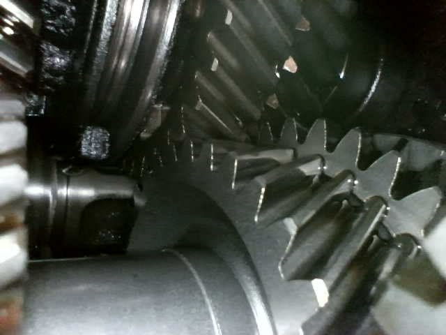

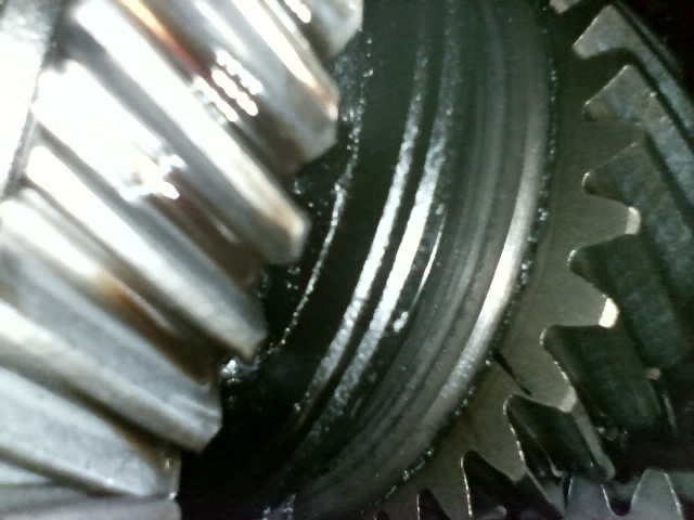

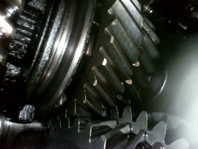

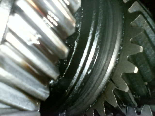

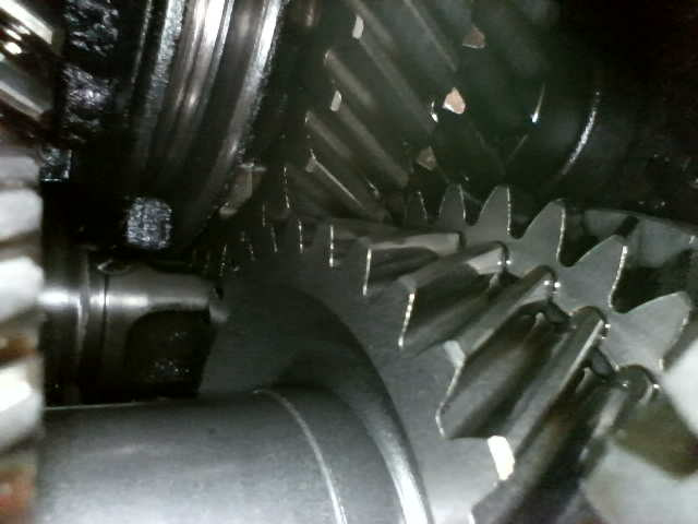

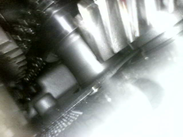

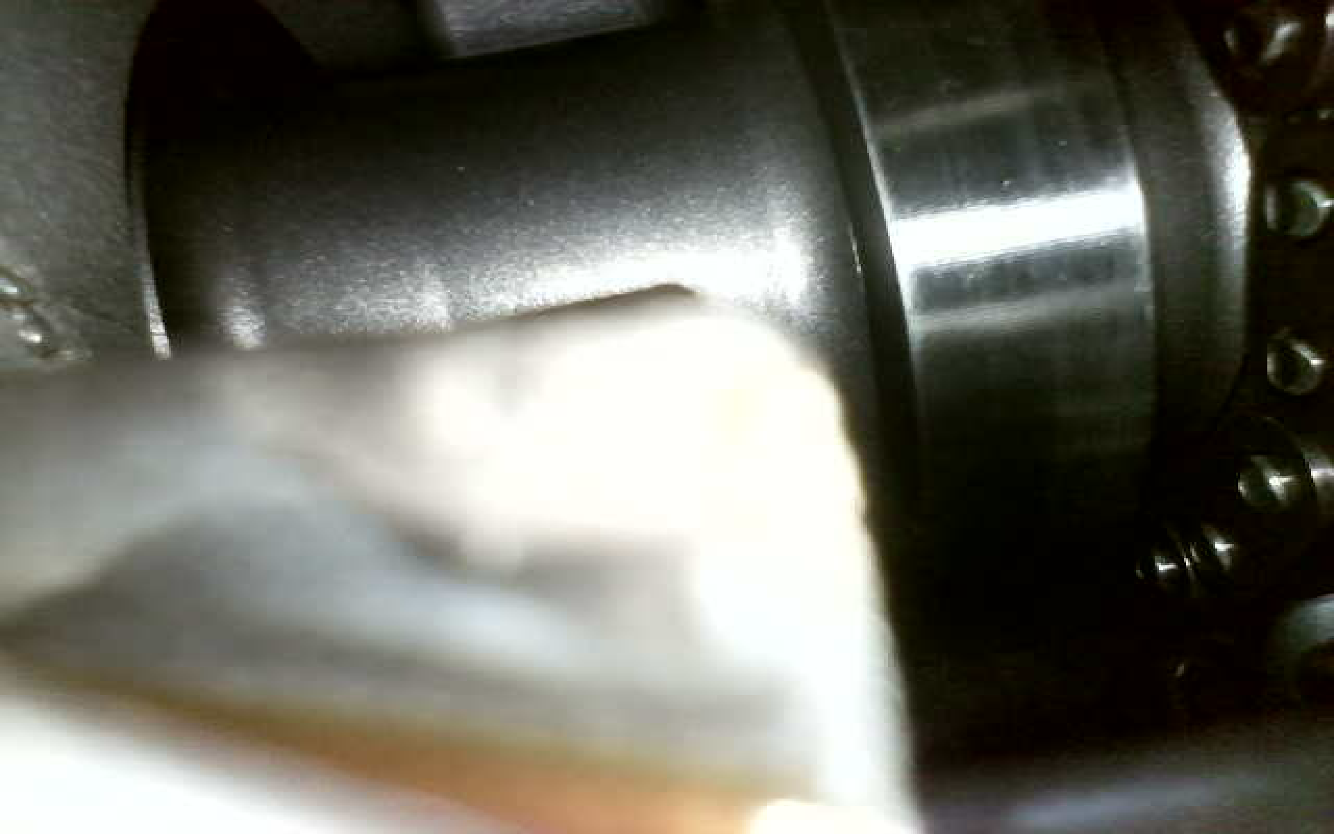

Soderle :-) es gibt wieder Neuigkeiten, aber nur bedingt ergiebige, wie ich zugeben muss. Ich habe mir nämlich "beilm Chilnelseln einel Camelal bestellt mit del maln in deln Moltol guckeln kann" :-) Im Anhang die Bilder...und ja....der Informationsgehehalt ist überschaubar.
Ergänzen kann ich aber, dass ich bis zum Boden schauen konnte (hab nur blöderweise vergessen, genau davon Bilder zu machen). Dort sieht man einen schwarzen "Schlamm" also eine dünne Schicht Ölschlamm oder so. Das, was halt beim Ölablassen nicht mit raus geht. Wie auch immer, Metallspäne waren nirgends zu sehen, nicht an Getriebeteilen, nicht am Boden.
Die Bilder sind dadurch entstanden, dass die Kamera am linken Zylinder bei der Steuerkette eingeführt wurde, da ist ja der Deckel ab und die Ventilsteuerung etc.
Naja.. Vielleicht kann ja irgendwer doch was erkennen...

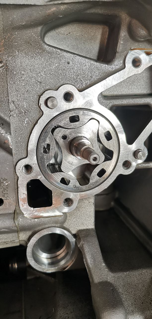

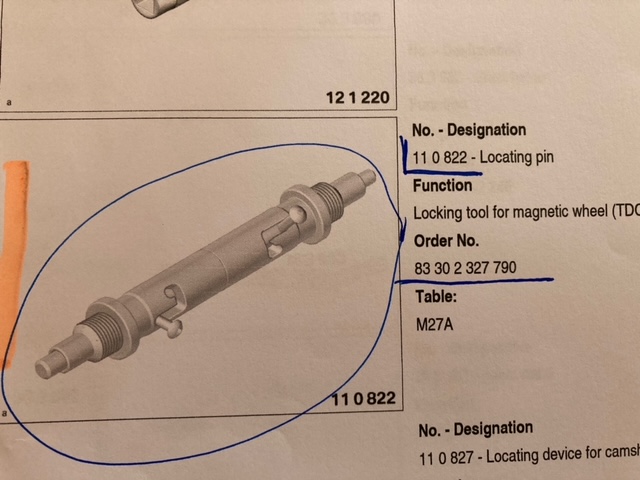

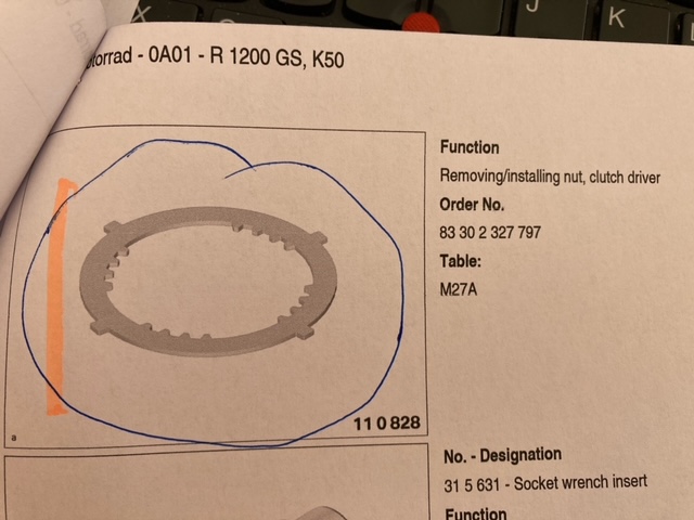

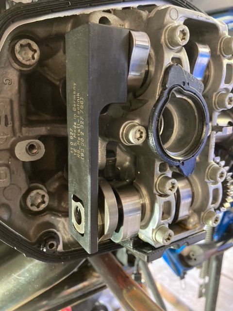

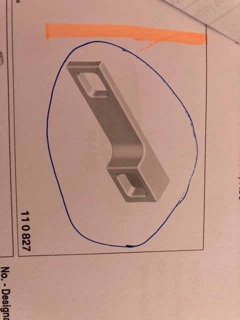

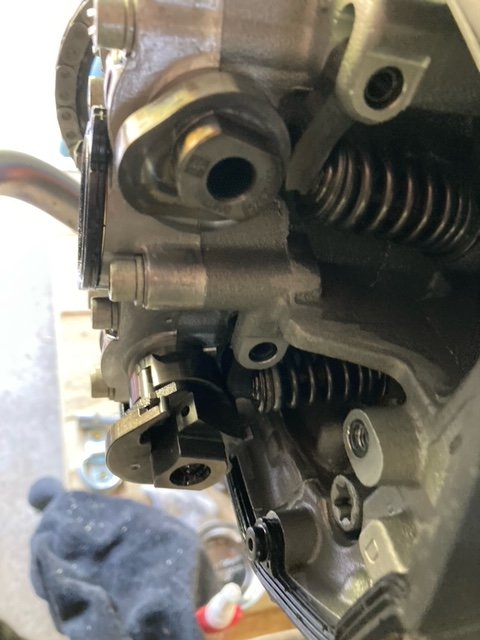

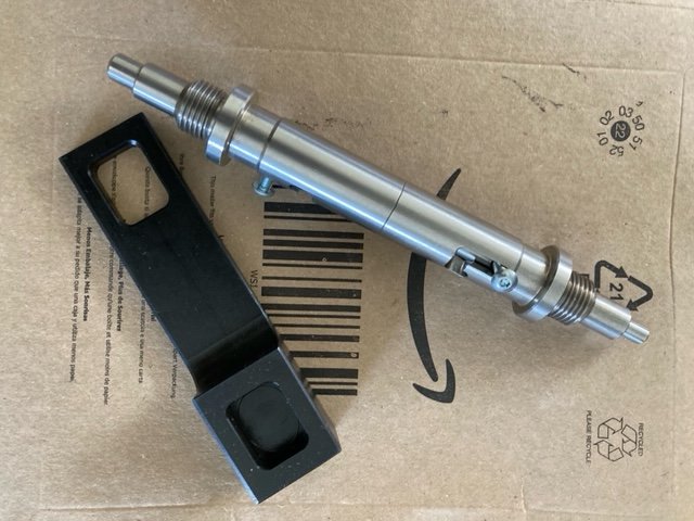

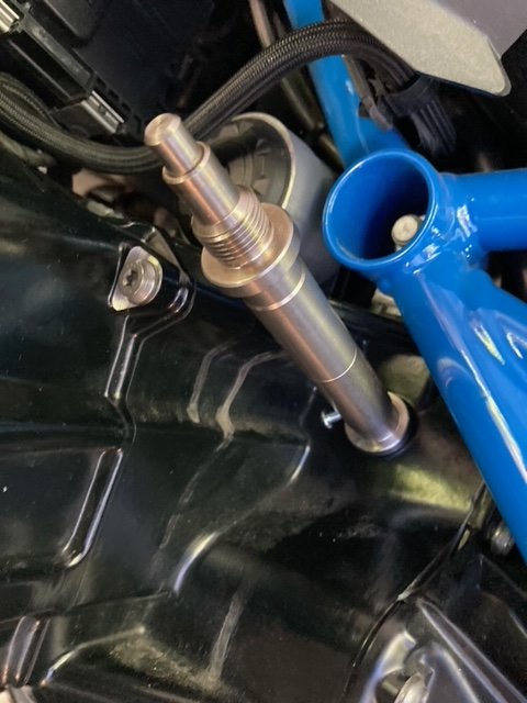

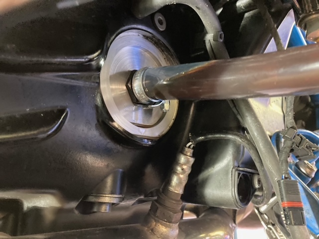

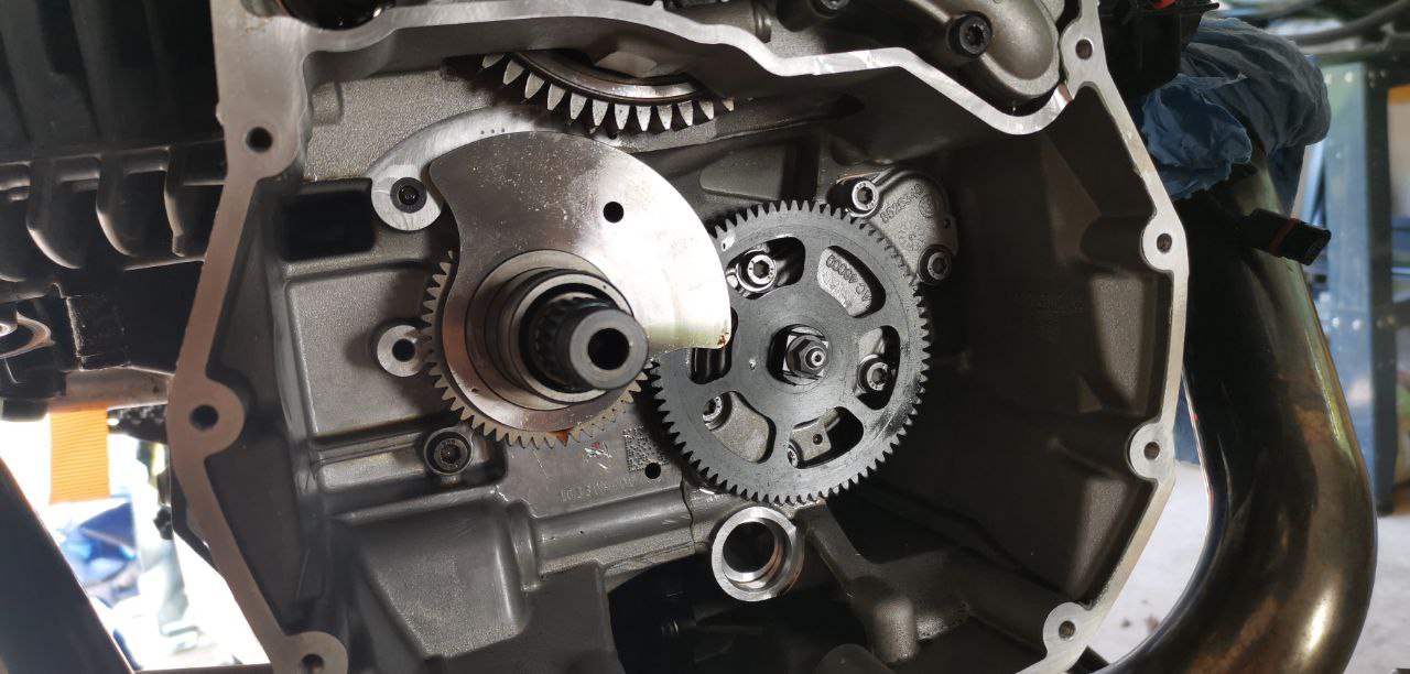

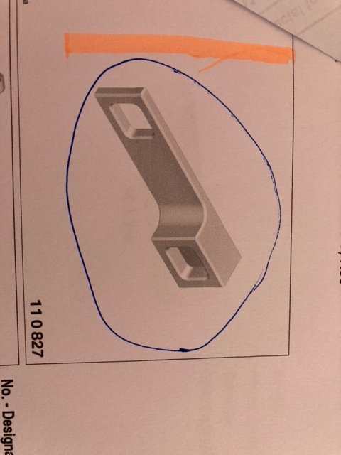

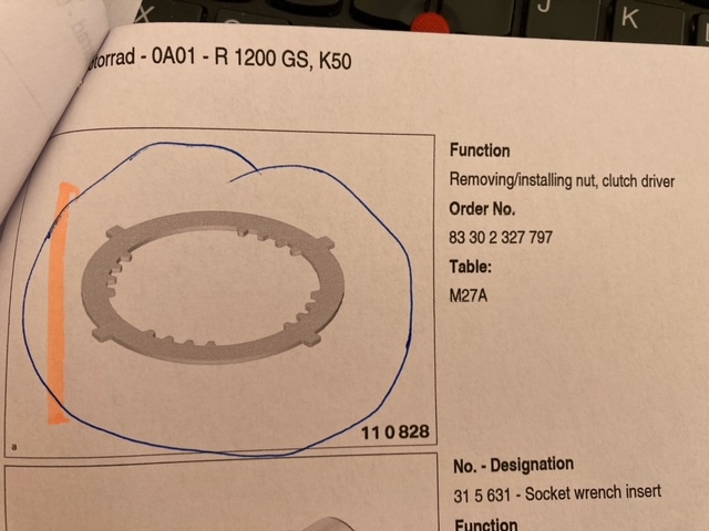

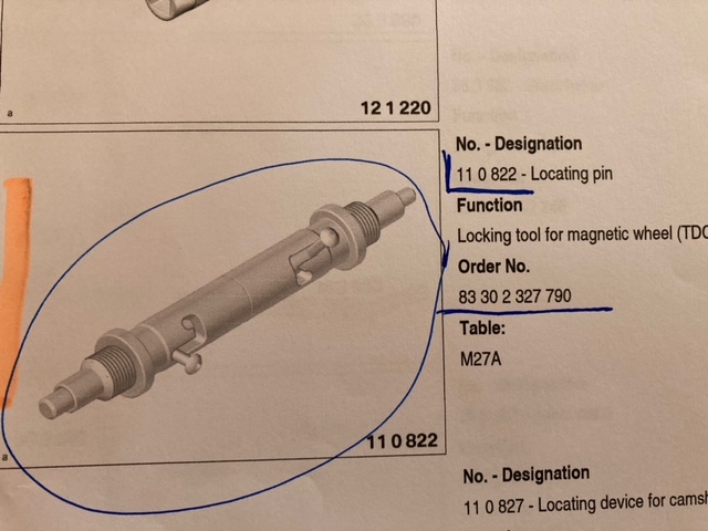

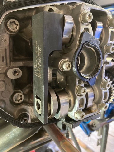

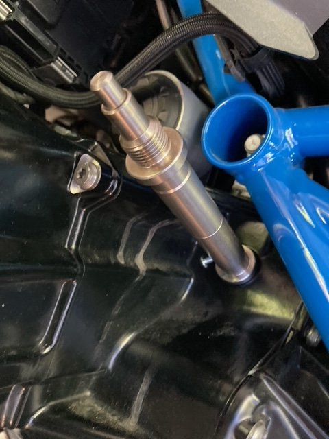

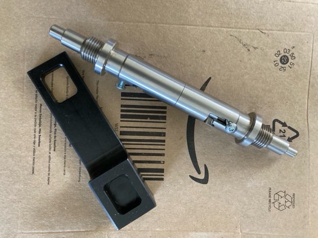

Hallo, langsam und stetig geht es vorwärts. Da ich nun meine Ersatzölpumpe habe, kann der Zusammenbau stattfinden. Leider war ja der eine Zylinder abgebaut, was zur Folge hat, dass die Ventilsteuerung ganz neu eingestellt werden muss. Nun hat ein Bekannter sich das mal angesehen und spezifiziert, was es an Werkzeug braucht, das nicht so ohne Weiteres durch allgemeinere Werkzeuge ersetzt werden kann.
Im Anhang Bilder der drei Werkzeuge. Nunja....es ist eine verwegene Frage aber...FALLLLLLS jemand also zufällig sowas hat und es mir mal ausleihen könnte (oder jemanden kennt) oder weiß, wo man das preiswert auftreiben kann....lasse er es mich wissen :-)
Vielleicht habe ich ja Glück :-)
Andi#87
Andi#87
07.11.2010
20.984
42781
R 1250 GSA 2019
Bild 1 scheint eine Arretiervorrichtung für die Kupplung zu sein. In deinem Fall irrelevant.
Bild 2 gibt es unter der Bestellnummer von Bild 3 bei Leebmann für knapp 40€ (Arretierung der Nockenwelle.)
Bild 3 ist der Arretierstift für die Nockenwellen (Absteckdorn). Den kann man benutzen, muss man aber nicht. Wie die Nockenwellen stehen beim Einstellen, sieht man auch ohne dieses Werkzeug. Irgendwo hier im Forum steht auch beschrieben, wie man das relativ simpel selbst nachbauen kann. Original von BMW nicht mehr lieferbar.
wieso? ich hatte ja die Ölpumpe ausgebaut. Dazu musste die Kupplung runter und die hatten wir ohne Arretierung runtergeschraubt indem - darf man gar nicht sagen - wir was in die Zahnräder gesteckt hatten, so dass sich das Getriebe nicht mitdreht...das müsste ich dann beim zudrehen wieder machen ....
Oki, das war mir entfallen. Die Kupplungsarrteirungen gibt es in der Bucht für kleine(re)s Geld. Mal bisschen suchen (oder eben BMW reich machen) 🤷‍♂️

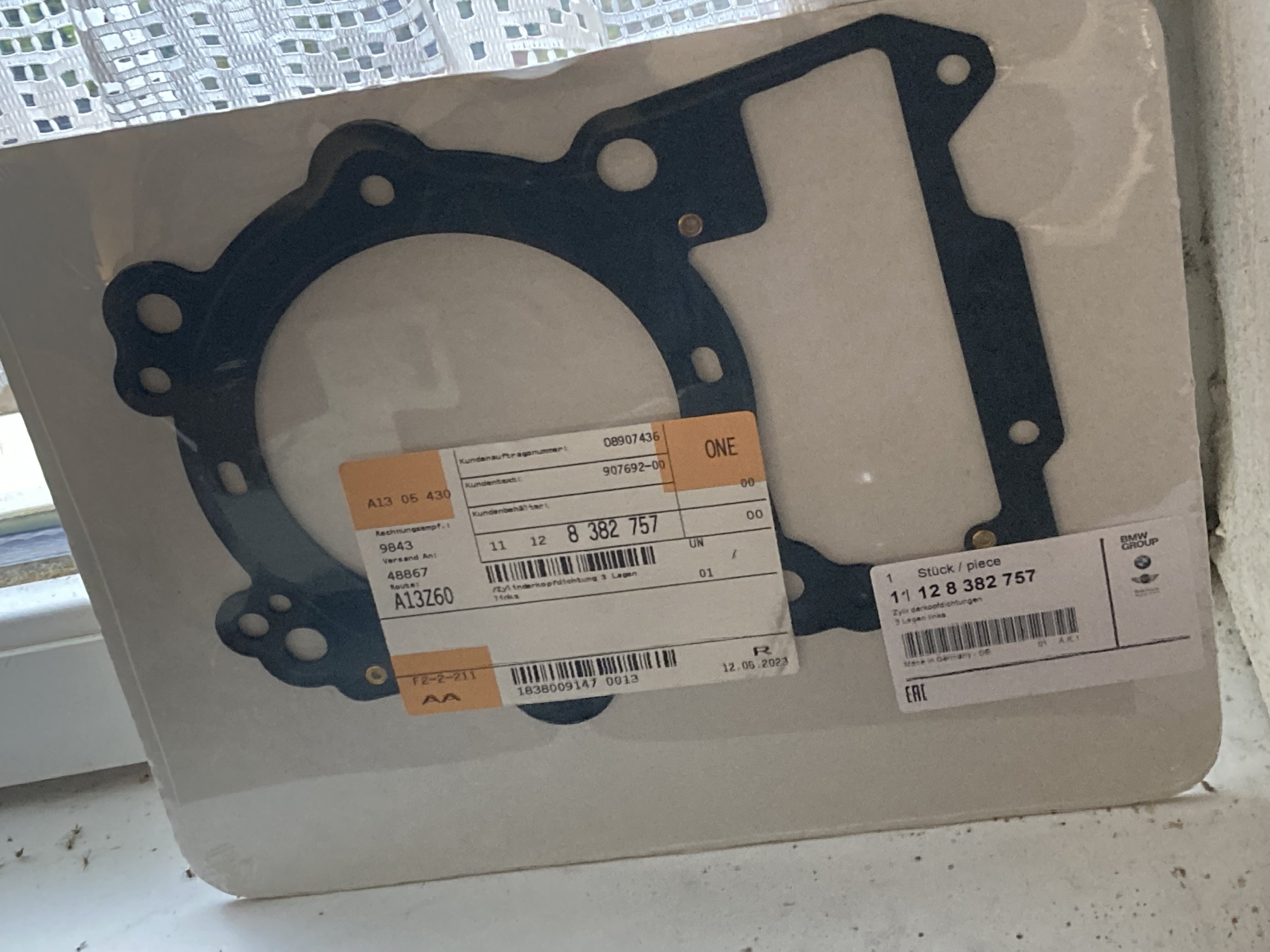

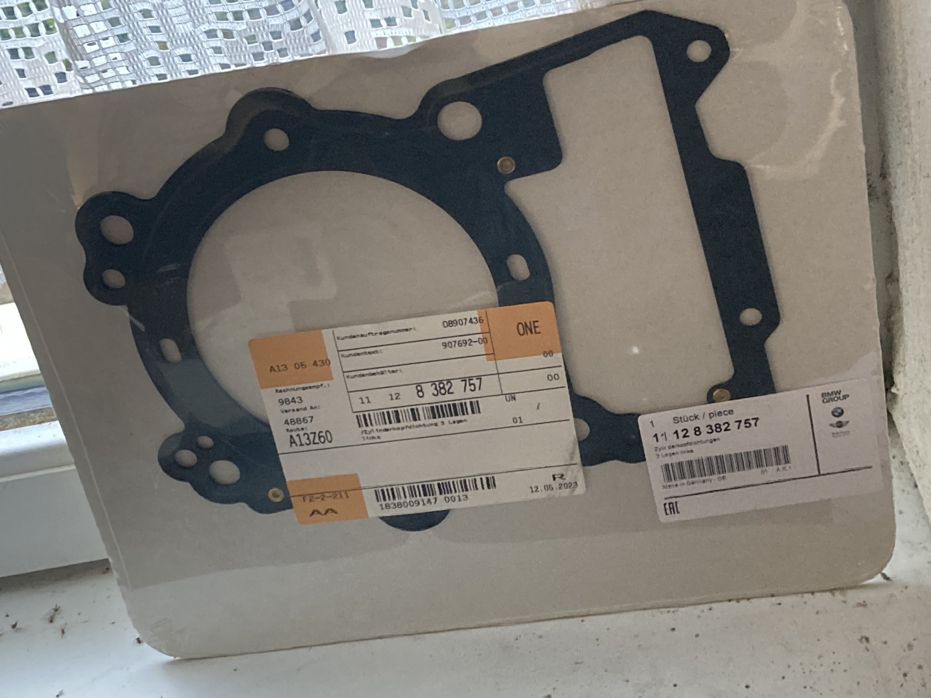

Hallo, die Geschichte geht natürlich weiter, Ölpumpe ist wieder eingebaut, Zylinderkopfdichtung auch. Jetzt braucht es das Spezialwerkzeug - siehe Klaus - und dann kann der Motor fertig zusammengebaut werden. Wird in den nächsten 2-3 Wochen passieren, Werkzeug ist - in Kürze un von Klaus - auf dem Weg zu mir.
Dann werden wir sehen....

die NW Kulisse und as Absteckwerkzeug ist unterwegs, den Hilfsspanner für die Kettenspannung beim Einstellen habe ich nicht. Da kann man sich wohl anders behelfen..

Also das linke Teil ist zum arretieren der Nockenwellen und das rechte meine ich ein Dorn zum arretieren der Kurbelwelle. Beides eigentlich nicht notwendig um die Nockenwellen wieder richtig einzubauen.
Aufpassen dass man den richtigen OT vom Zylinder nimmt (Zwei mögliche Nockenwellen positionen für OT). So zusammen bauen, dass sie genau um 180° vom anderen Zylinder versetzt sind und man nicht ausversehen den bigBang boxer baut. Mag der Anlasser nicht.

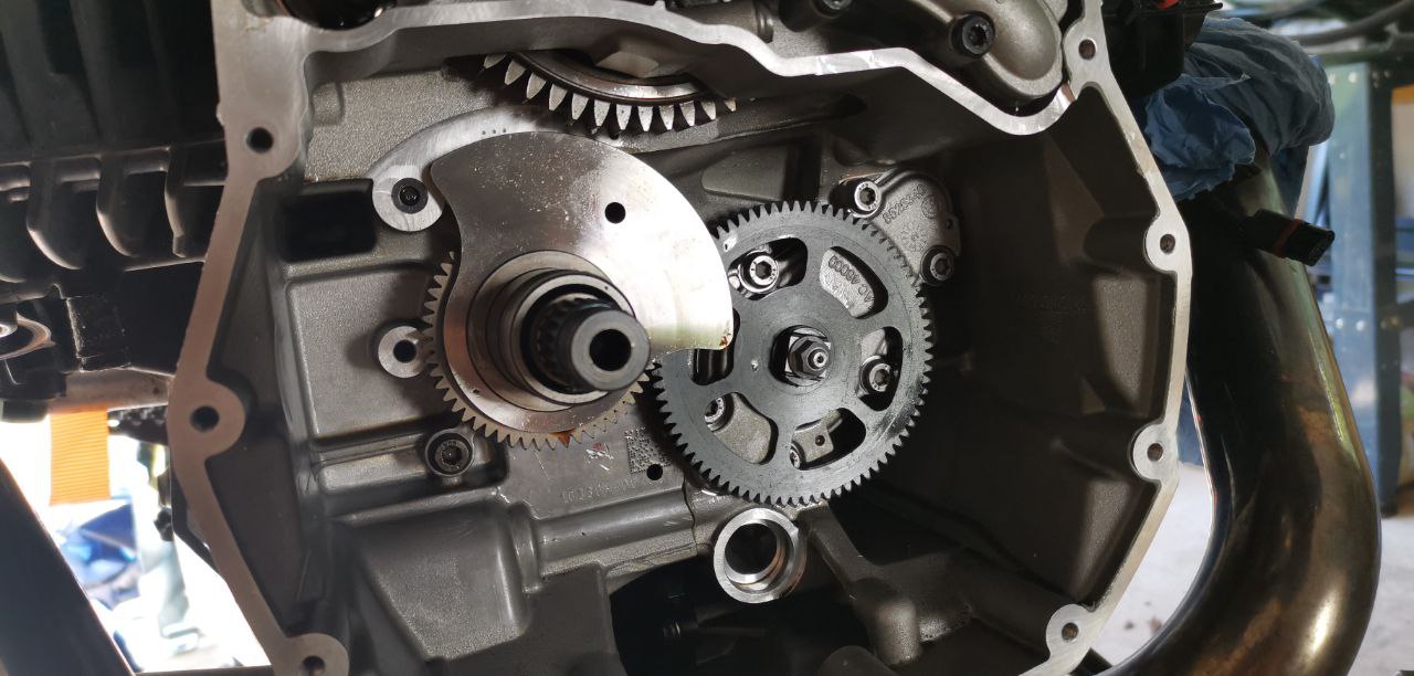

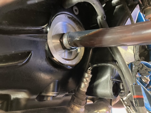

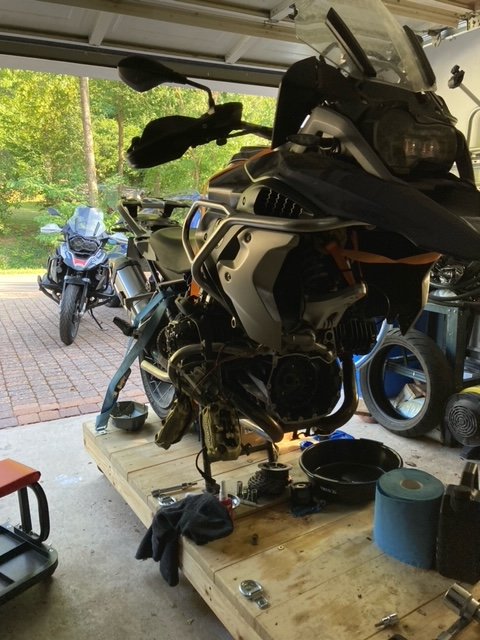

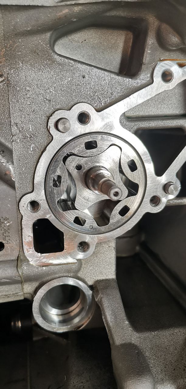

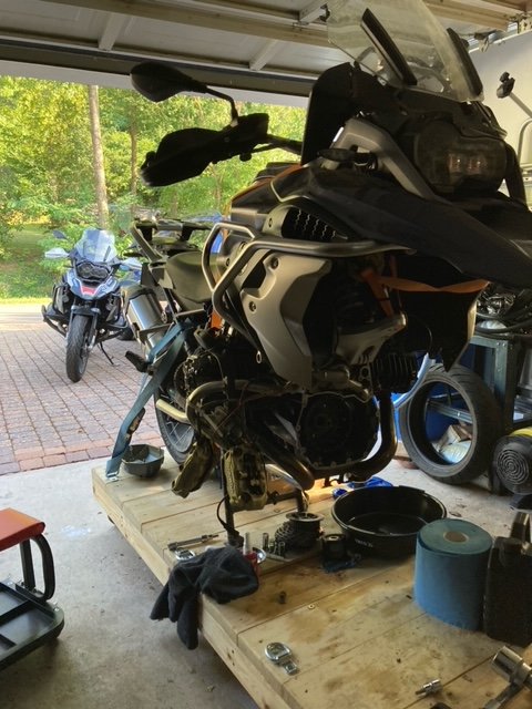

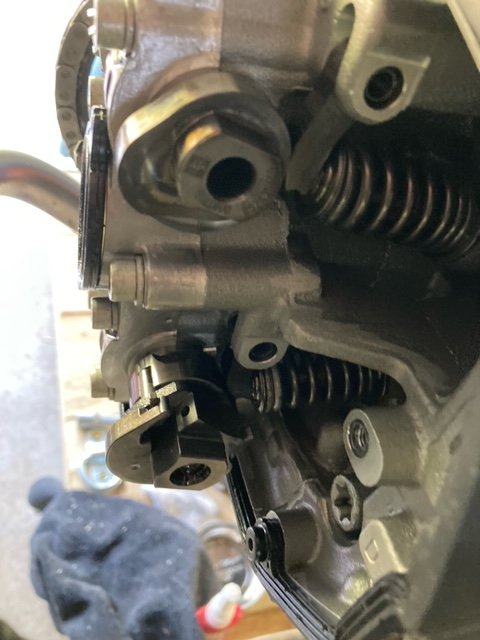

Einige Bilder der heutigen Aktion. Als nächstes kommt die Kupplnug wieder rein, Kühlmittel, Zylinderkopfdeckel, Öl, Filter, der Deckel am Motor vorne und dann kann man mal auf den magischen Knopf drücken.
Wir hatten Öl in den trockenen Motor gepumpt mit Druckluft direkt am Einlass wo der Ölfilter sitzt. Das hat wahre Wunder gewirkt. Ab da konnte man den Motor vorne an der Welle an der Kupplung kinderleicht drehen. Vorher war er praktisch fest wie Beton
