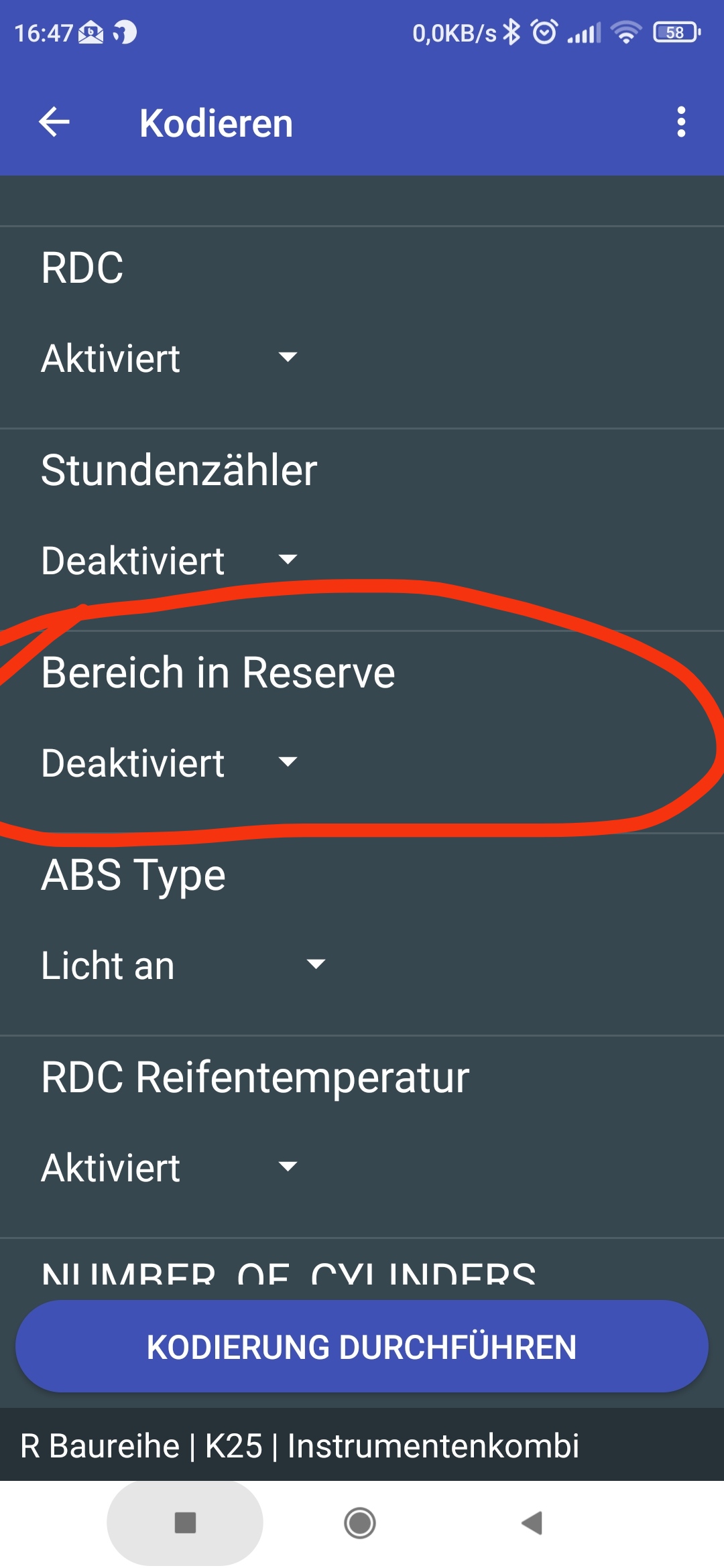

Hallo zusammen,
ich habe mir vor einiger Zeit die MotoScan App besorgt um die RDC anzuzlernen.
Natürlich habe ich ein wenig rumgespielt.
Nun wird mir im Display vom Mopped die Restreichweite nicht mehr angezeigt. (erst ab dem Zeitpunkt, wenn die Reservelampe leuchtet.) Ich finde in der APP die Option die Anzeige wieder zu aktivieren nicht. Kann mir jemand helfen, die wieder zu aktivieren?
K25, Bj. 2012, Danke.

Hi, Danke für Deine Hinweise. Es ist schon über 1 Jahr her, dass ich die App das letzte Mal genutzt habe und zwischendurch habe ich das Handy gewechselt. Vermutlich habe ich die APP neu installiert. Mir ist es zuerst gar nicht aufgefallen, dass die Info nicht mehr angezeigt wird. Ich habe da auch bewusst nichts geändert?! Naja, ich habe eben im Menü Kombiinstrument geschaut. Mir stellt sich die Frage, welcher Menüpunkt das sein soll. Ich mache mal screenshots......

Hallo Lewis,
mir ist das gleiche passiert.
Habe dann bei einem Freund ausgelesen und bei mir verglichen. So konnte ich Restreichweite wieder aktivieren.
Habe leider die Screenshots der Einstellungen nicht mehr.
Aktuell kann ich frühestens heute Abend an mein Moped. Würde dir dann einen Screenshot machen und einstellen damit du die Restreichweite aktivieren kannst wenn das Problem noch nicht behoben ist.

Hi,
wenn ich mich nicht täusche müsste die Einstellung unter „Kombiinstrument“ -> „Kodieren“ sein.
Ich habe mein Adapter aktuell nicht in der Nähe sodass ich genau nachschauen kann😅
VG und viel Erfolg!

Hallo Lewis,
Unter Kodieren sollte der im Screenshot zu sehende Punkt deaktiviert sein.
Damit sollte die Restreichweite wieder dauerhaft angezeigt werden.

Hallo "Schlotti" , vielen Dank. Ich habe gestern noch einmal die Karre heißlaufen lassen :grosse-augen: , da man ja sonst nicht ins Menü hereinkommt.
Diese von Dir eingestellte Einstellung ist aktiviert. Die führt dazu, dass die Restkilometer in dem Moment angezeigt wird, sobald die Reservelampe leuchtet. Nicht aber vorher.

Ach jetzt habe ich es kapiert: Sie muss deaktiviert sein! :thumb_up::rocker:
Ich probiere es gleich aus.

Genau so ist es:
Der Punkt muss deaktiviert sein!
