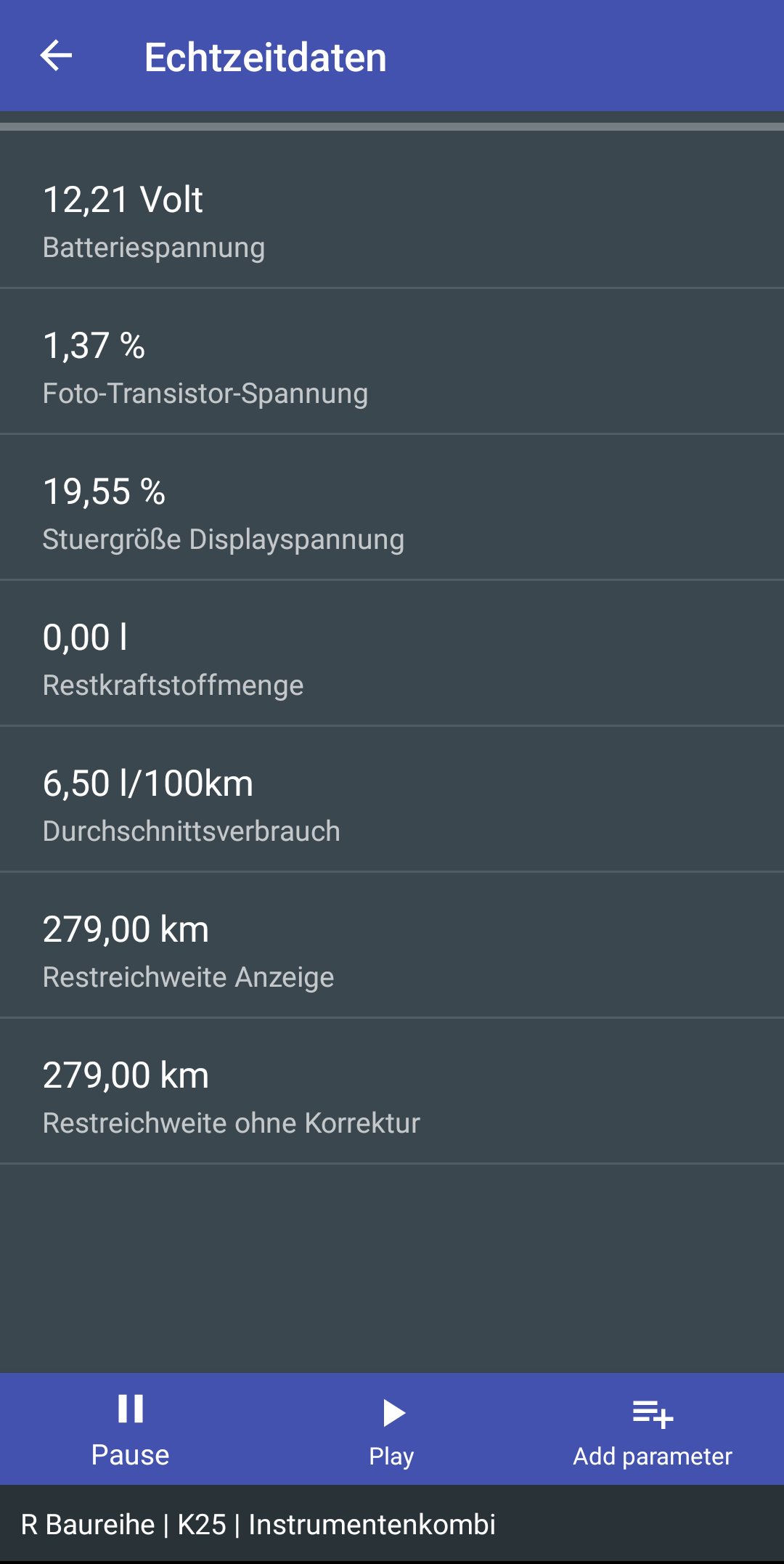

Battriespannung: 12,21 Volt
Ist das nicht ein bisschen zu wenig?!
Da müsste man dazu wissen, wann und unter welchen Umständen diese Spannung wo gemessen wurde und wie genau das Instrument ist. Der Wert kommt bestimmt von einem Bauteil, vielleicht dem Adapter, der wegen eines Spannugsabfalls auf den Leitungen usw. irgendwo im Stromnetz abgezapft nicht die volle Spannung sieht, d. h. wahrscheinlich wäre der Ausdruck Bordspannung passender. Bevor ich so einen Wert bewerte, würde ich mit einen richtigen Instrument direkt an die Batterie gehen.
Ne das passt so! 😂
Wahrscheinlich weil Zündung an, Adapter dran und noch mit der App verbunden und das ist die Anzeige aus der App. 😁
Wenn ich alles aus mache und meinem Voltmeter in meine Cockpit Blende stecke wird mir 12,7/12,8 angezeigt und das ist (denke ich Mal) ein solider Wert! 😂 Vor dem anschließen des Diagnoseadapters hatte die Batterie 13,0/13,1V (ich war aber auch schon eine weile mit dem Adapter dran). Die Batterie ist vor 2-3 Wochen erst neu reingekommen, dementsprechend wäre es heftig, wenn sie jetzt auf 12,21 wäre. 😂
Aber das ist ja auch eigentlich nicht meine Frage. 😂 Ich habe halt das was im #1 genannt wurde versucht zu aktivieren, was aber wohl nicht klappt. Ist nur schade das die App das anzeigt. Wobei ich mich wundere das er mir noch sagt das ich 279,00 km Restreichweite sagt, obwohl ich schon ca. 157 km gefahren bin angeblich bei einem Verbrauch von 6,5l . 🤔😂
