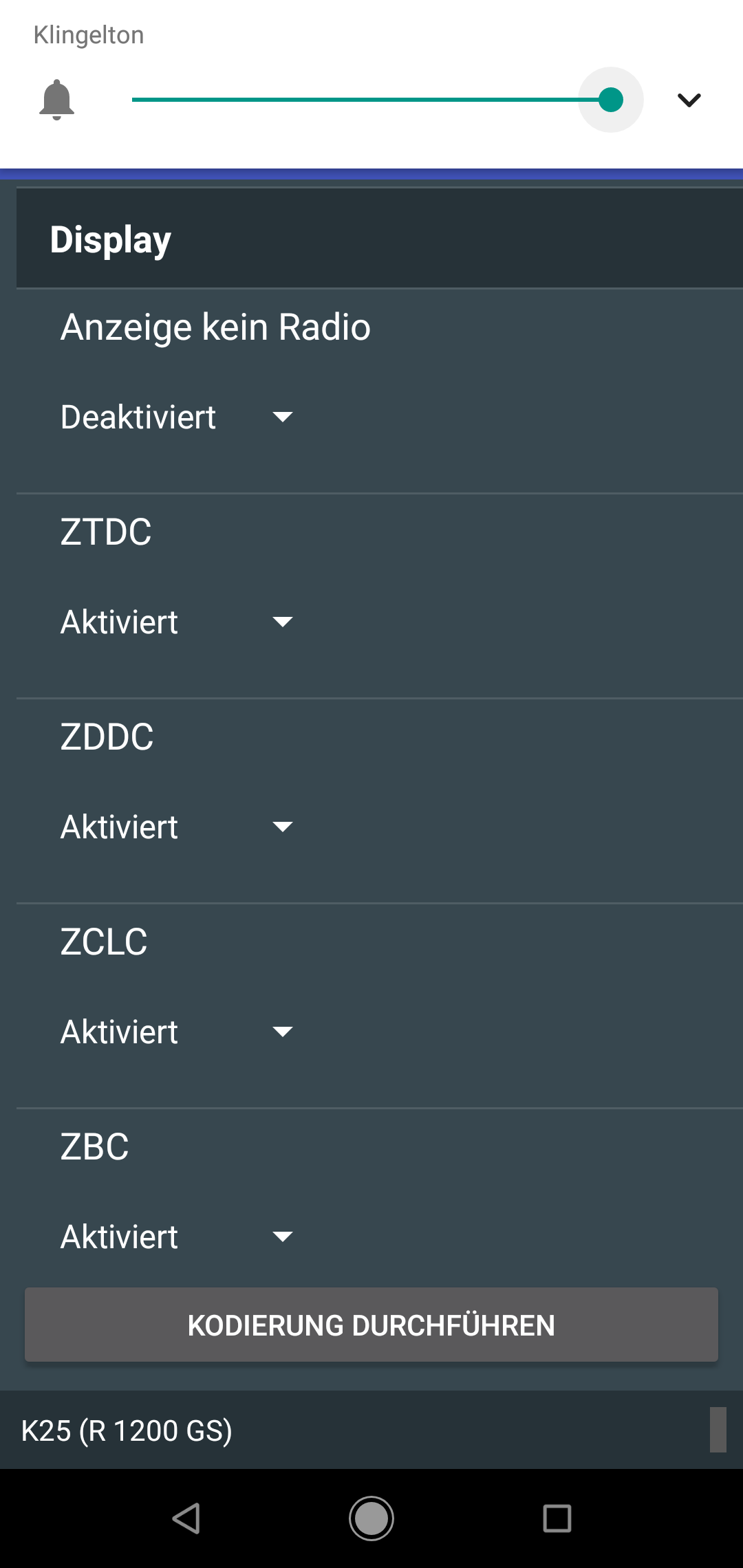

Vielleicht liegt es ja daran das ich etwas nicht kodiert habe? Da waren auch die ganzen intervalle auf deaktiviert gesetzt, ich dachte zwar ich habe sie alle aktiviert aber vielleicht habe ich ja etwas übersehen...
Oder hinter den kryptischen abkürzungen verbirgt sich etwas wichtiges...

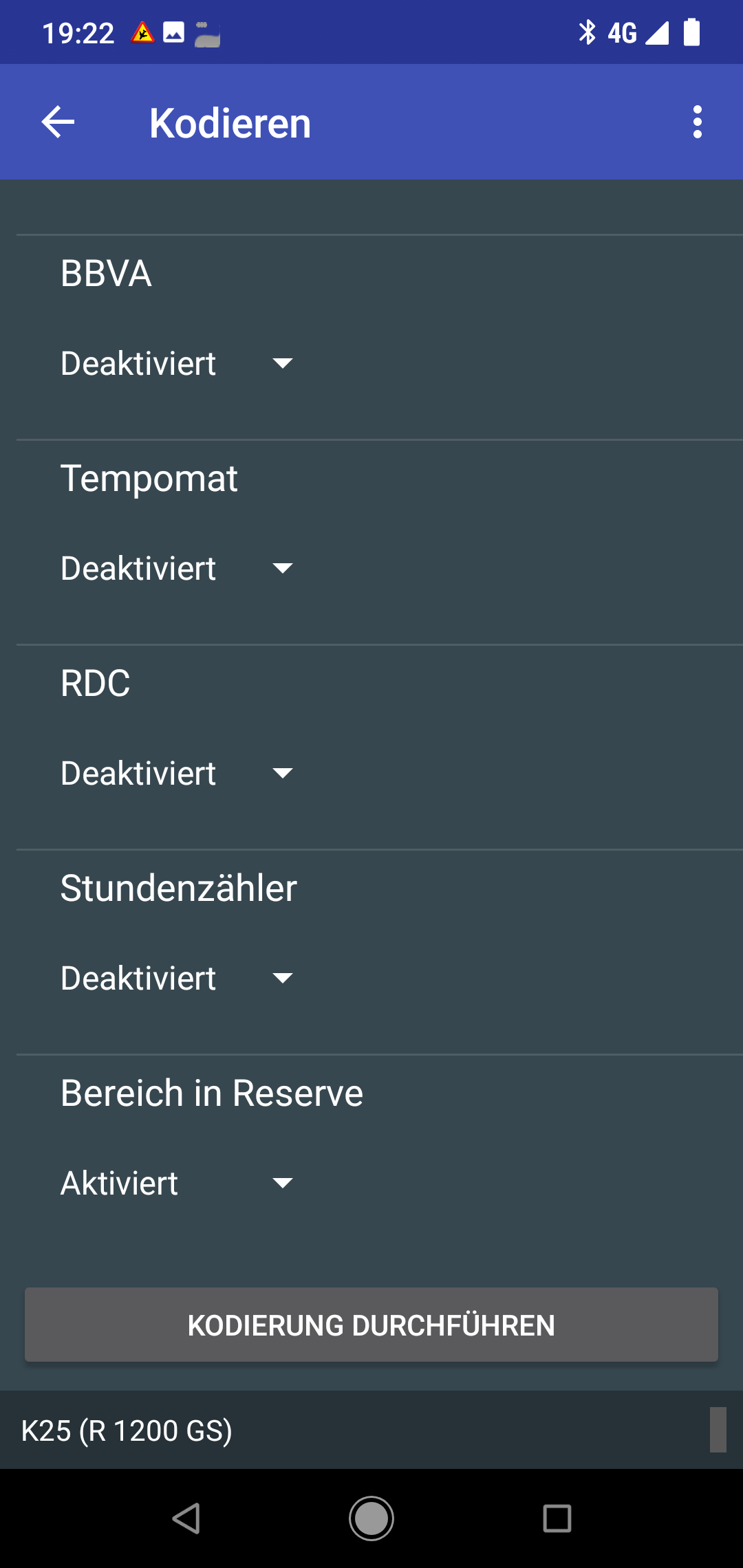

Hmm, ich bekomm immer mehr ein Hass auf die App und bereue es das Geld ausgegeben zu haben. Die App hängt sich permanent auf (gestern nur 1 oder 2 mal, davor garnicht)! Ich habe gerade einen Display Test machen wollen und dann 3 Minuten gebraucht um da wieder raus zu kommen weil die App sich immer aufgehängt hat...

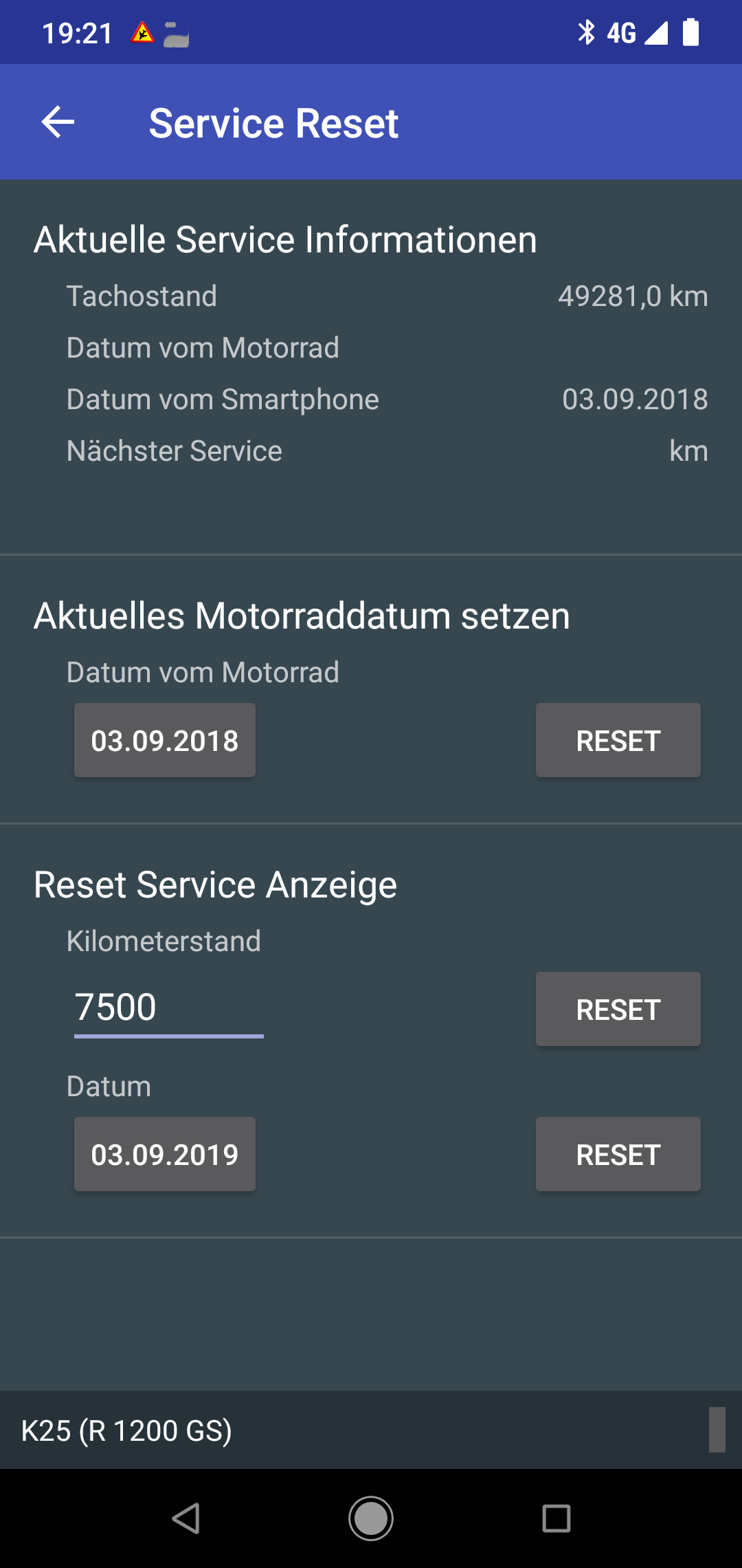

Ansonsten bekomme ich den Service bei mir nicht eingestellt:
Wenn ich da nun auf Reset klicke (und die App sich dabei nicht aufhängt) kommt zwar die Meldung "Reset OK" aber es ändert sich nichts, sprich es werden keine Werte eingetragen. Weder bei den restlichen km noch wenn ich versuche dem Tacho das Datum zu geben, also egal auf welchen reset ich drücke.

Wobei eines habe ich jetzt selber erraten: BBVA dürfte die BremsBelagVerschleißAnzeige sein

bei mir gab es Anfangs auch Probleme mit dem Service Reset. Es lag daran das das Datum des Motorrads 2 Jahre in der Vergangenheit lag.
Mir ist aufgefallen das dein Motorrad laut Screenshot überhaupt kein Datum hat.
Setze erst mal das Motorrad Datum, sollte auch sofort angezeigt werden, und mach dann den Service Reset.

Wie ich schon geschrieben habe: ich kann das Datum gar nicht setzen.

Es wundert mich, ehrlich gesagt, nicht, dass Du bei der 2006er GS keinen Inspektionsintervall anzeigen bzw. Datum setzen kannst.
Die Funktion gibt's schlicht nicht. Es wird nicht angezeigt, ob Du km oder Jahresinspektion überzogen hast... das musst Du schon selbst anhand Deines KM-Standes und der letzten Inspektionsrechnung / Stempel im Serviceheft rausfinden. ;)
