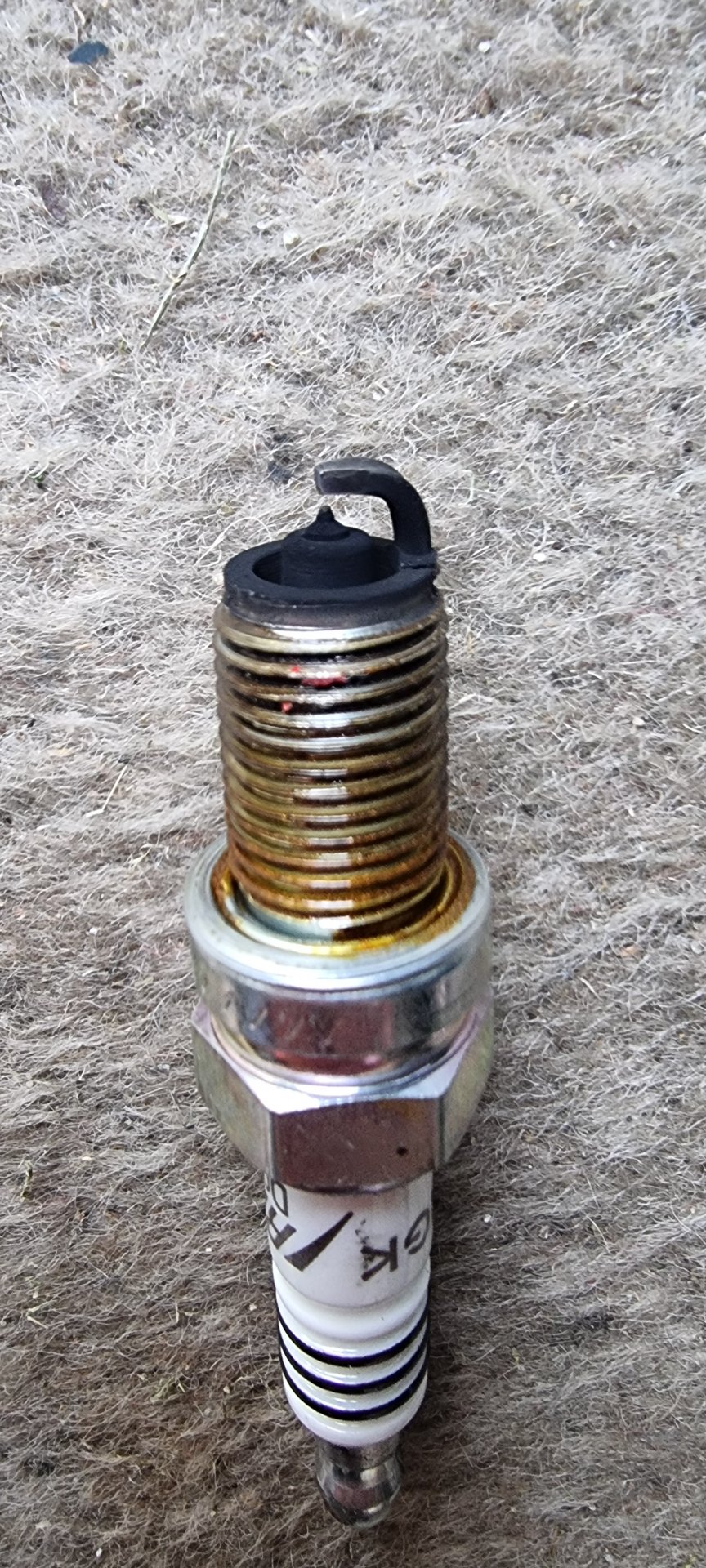

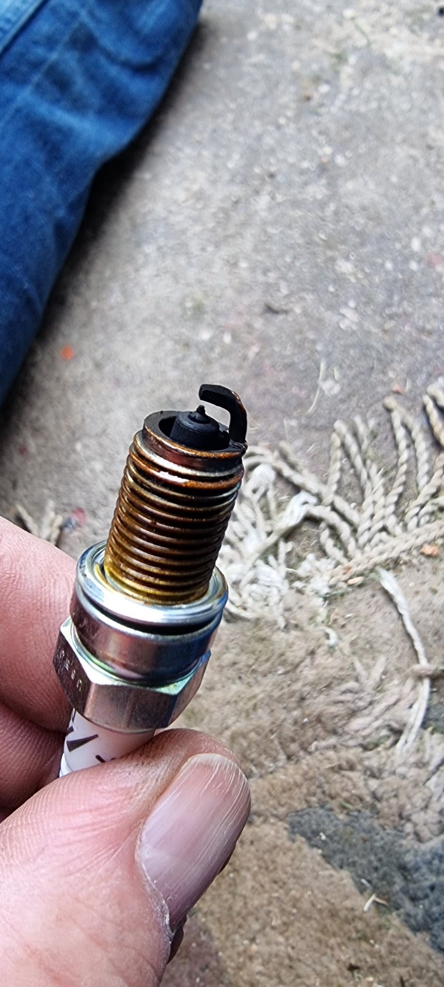

Meint ihr , daß könnte auch helfen , nach der Drosselklappen Reinigung ?. 12er GS Bj 2007 K25 / 74 KW. ( Nicht 73 ).
Bei mir steht zwar noch die Synchro an jetzt am 30zigsten , beim Freundlichen, aber ich denke , sie selber da hin fahren wird im Moment nicht klappen. Weil.....
Habe jetzt vorher die Ventile eingestellt , fast nichts zu korrigieren , die Iridium Zündkerzen gewechselt ( waren eh fällig ) und die Drosselklappen vorsichtig gereinigt mit einem Pinsel . ( Das innere war Benzin Gelb inklusive der Klappen ). Hab den extra Aceton und Propangasfreien Reiniger genommen .
Vorher lief sie einfach nur Unrund im Stand und die Synchro der Drosselklappen war einfach mal fällig nach 34000 km , solange ich sie habe . Aber sonst keine Probleme . !!! Das Moped hat jetzt 91500 km runter .
Jetzt läuft sie total sch.....unrund.....und geht nachdem sie anfängt auf Temperatur zu kommen von selber aus. Rechts ein aufkommendes Tickern wenn sie warm wird und geht einfach aus. Direkt starten ist nicht möglich . Zündung aus........Moment gewartet bis der "Check" weg ist und dann springt sie widerwillig an . Bis sie wieder von alleine ausgeht . Ich habe mal beide Zündkerzen mit Zündbild dabei getan von der rechten Seite . ( Vom Fahrer aus gesehen ).
Das Bild ohne meine Finger ist die Obere Zündkerze .
