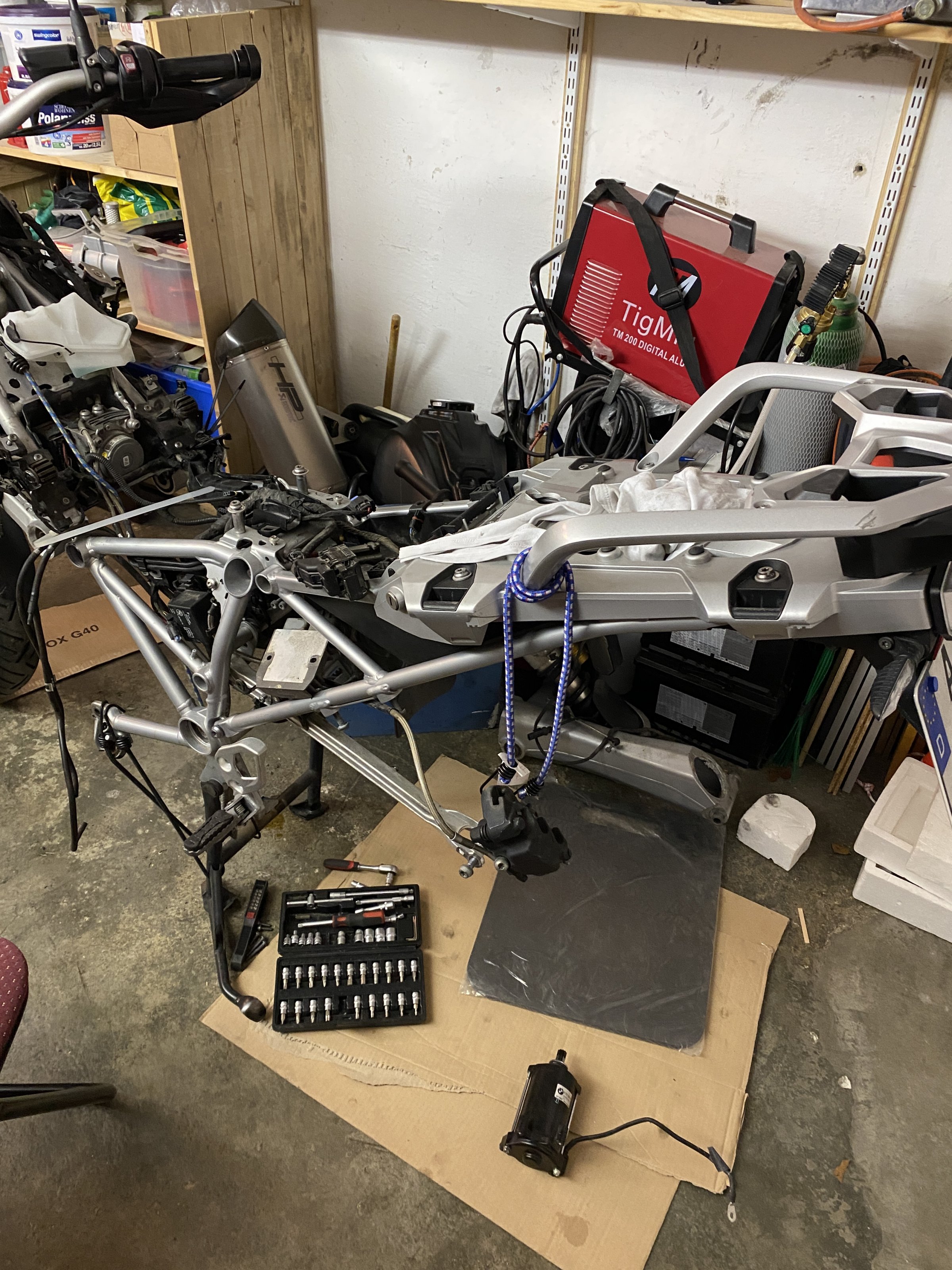

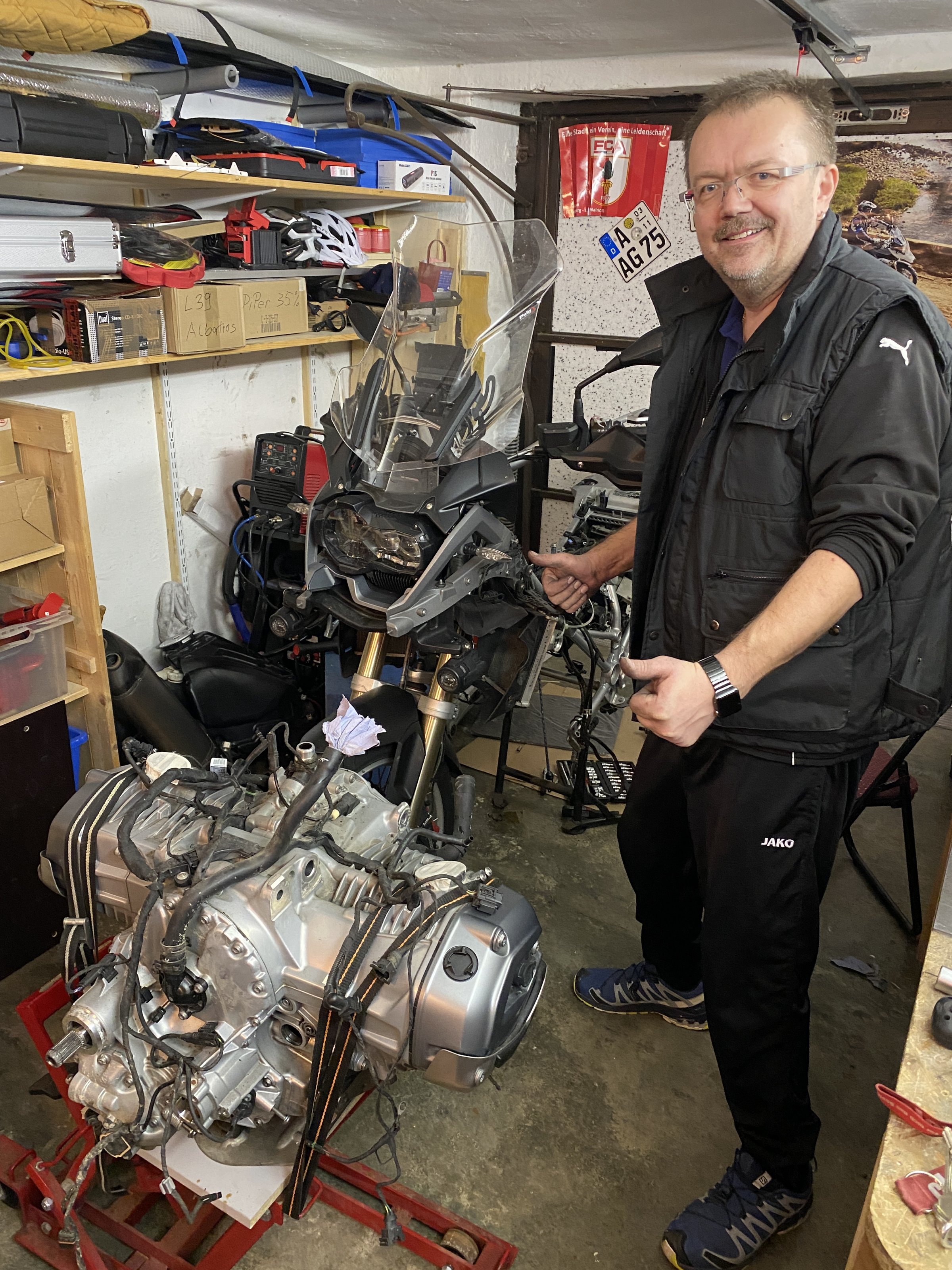

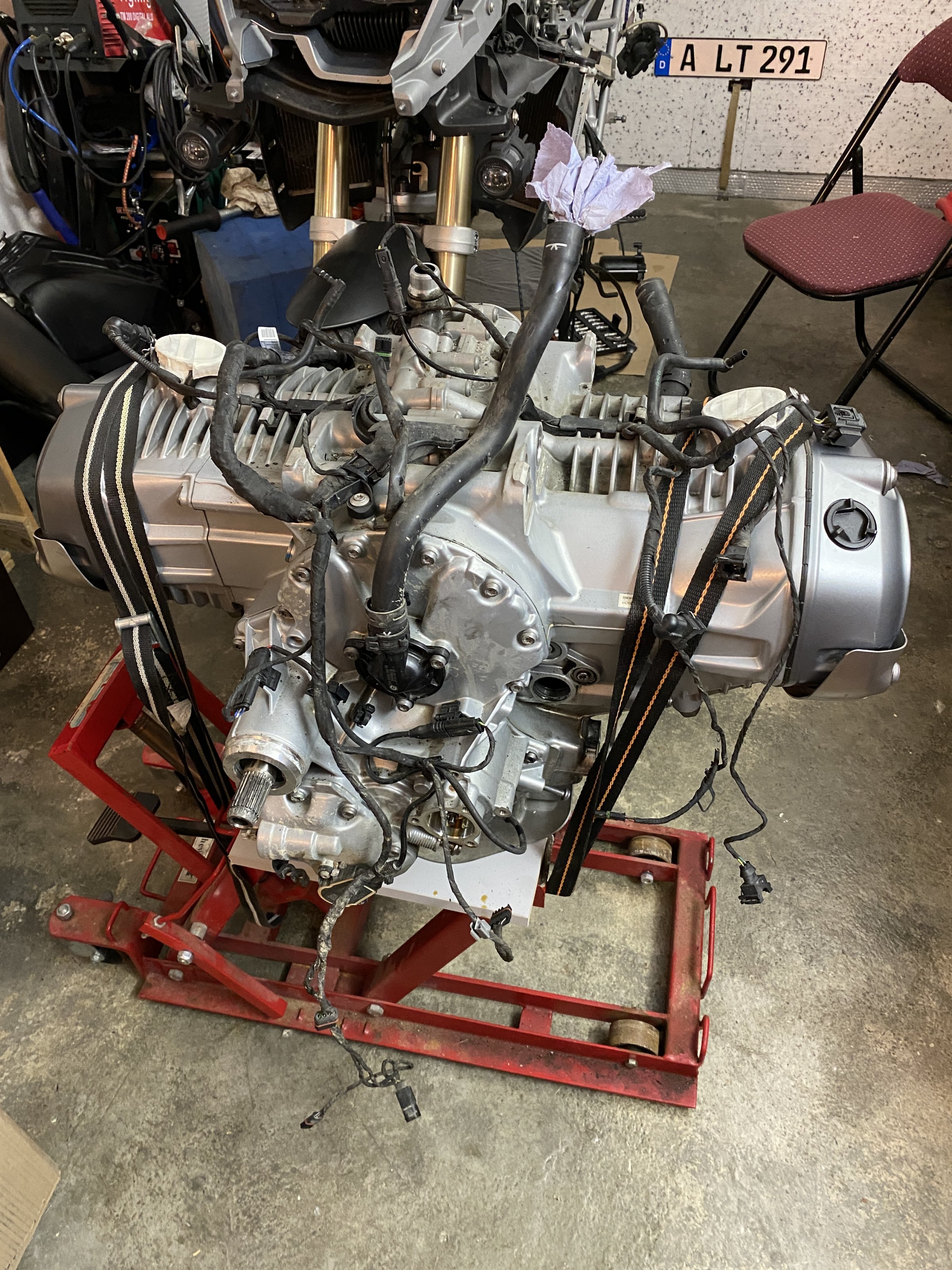

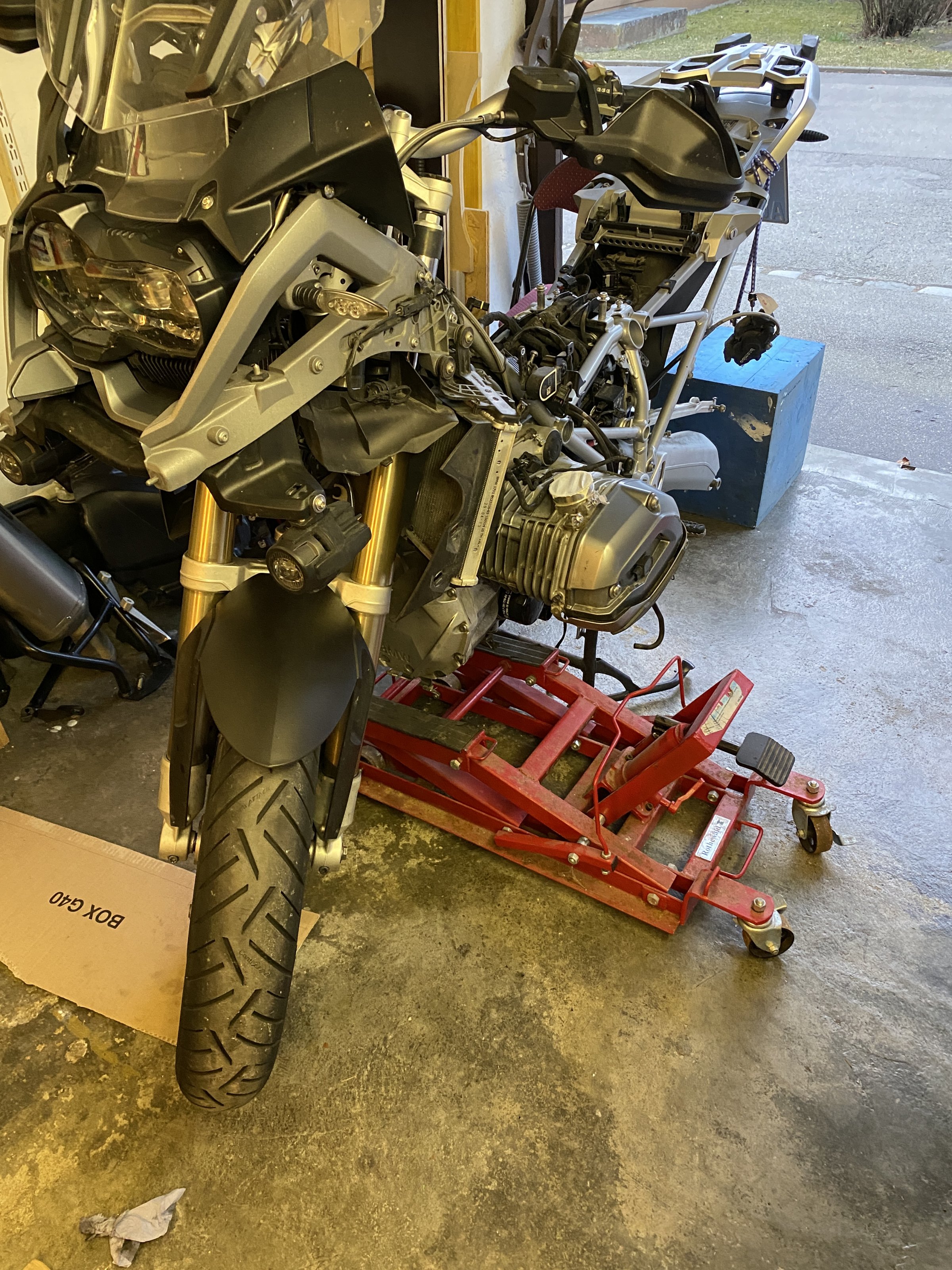

Genug für heute😅😅.

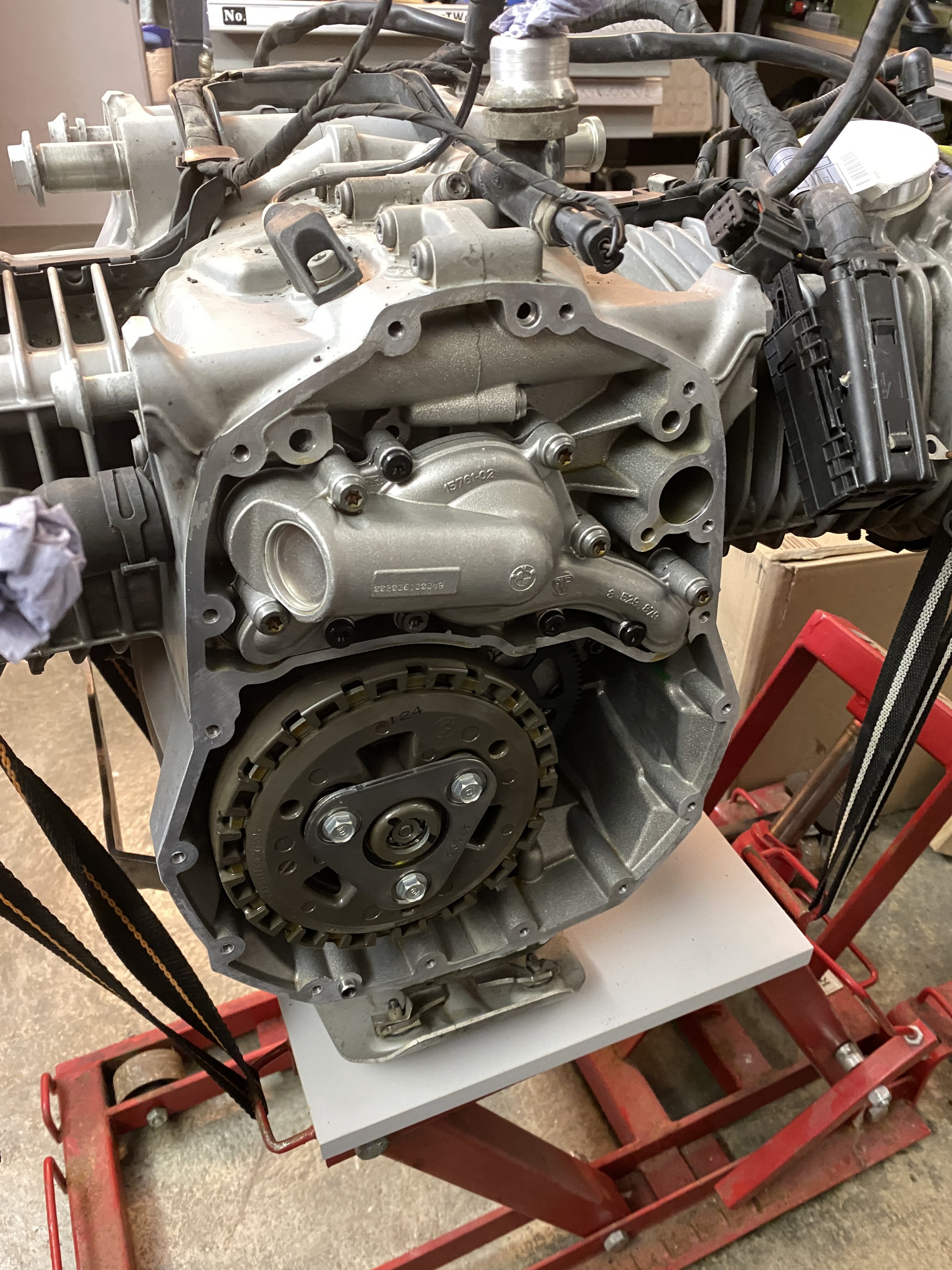

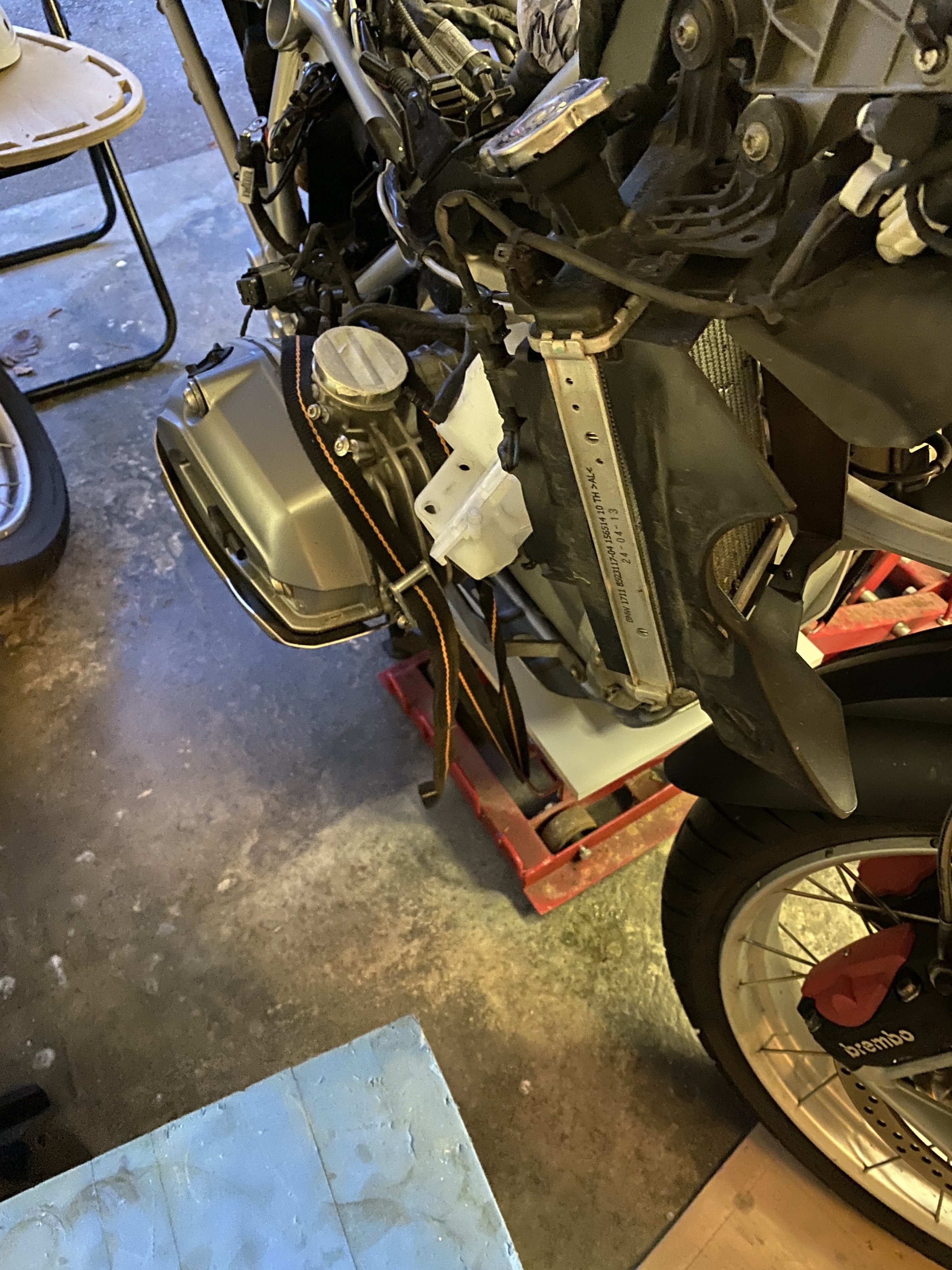

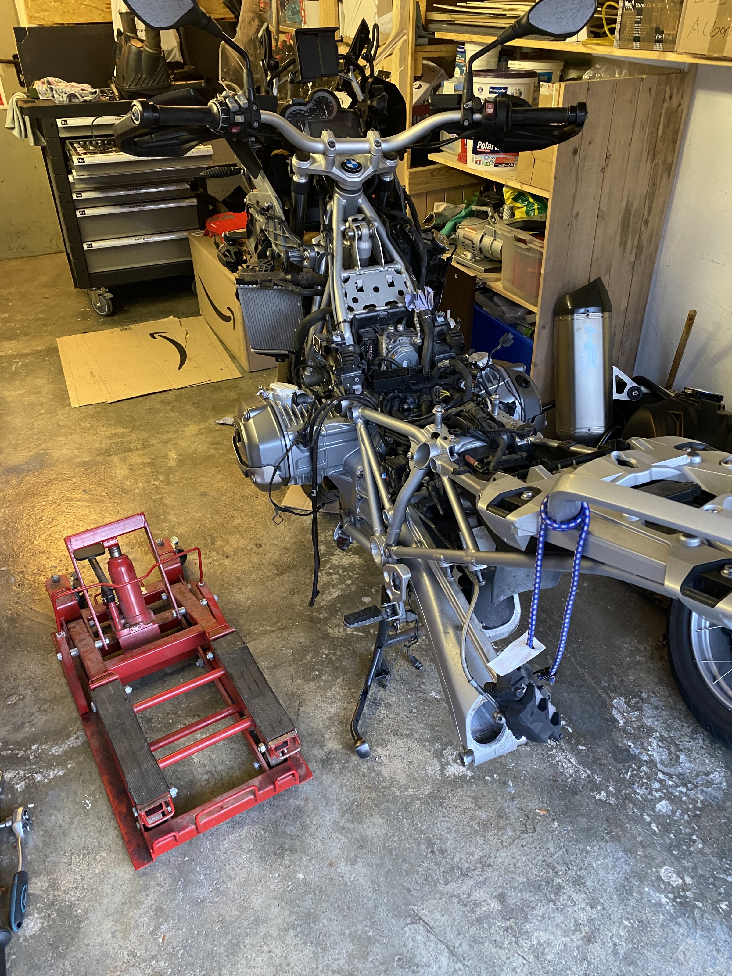

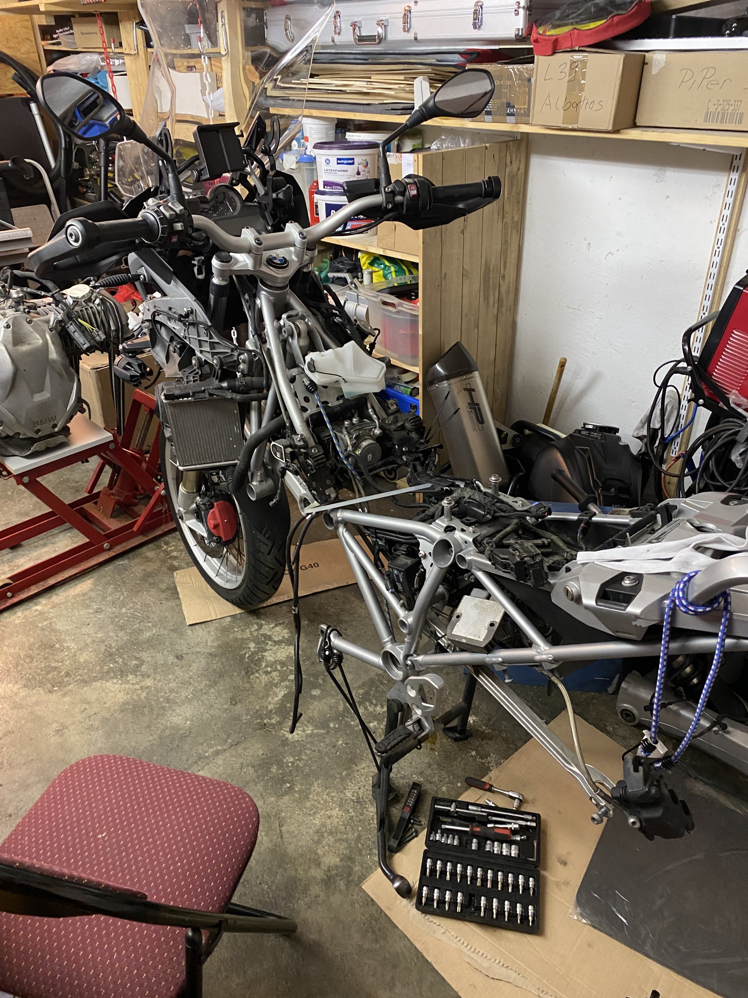

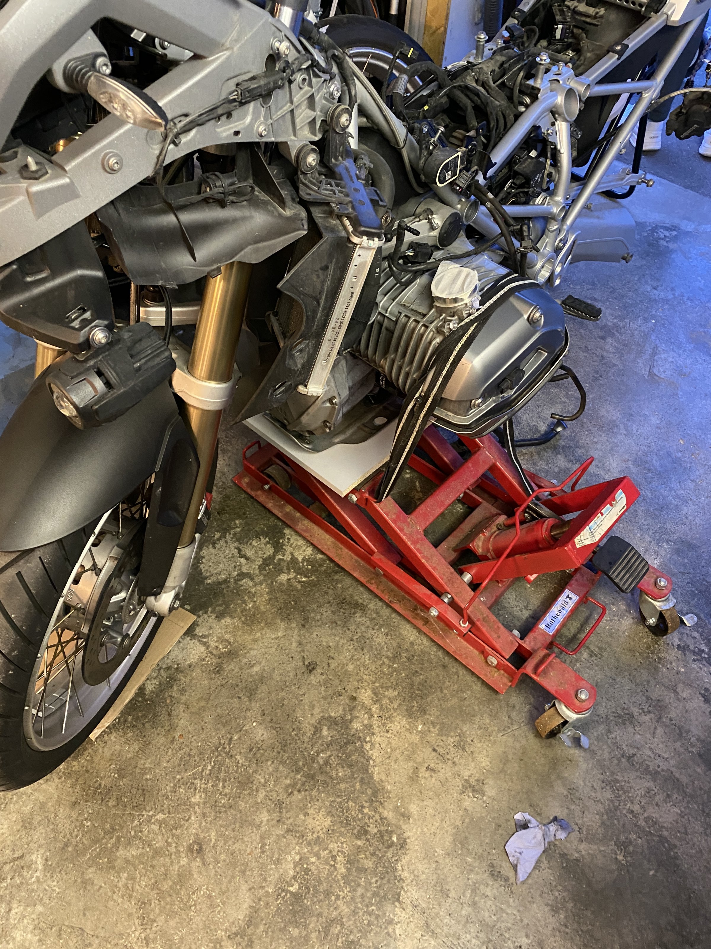

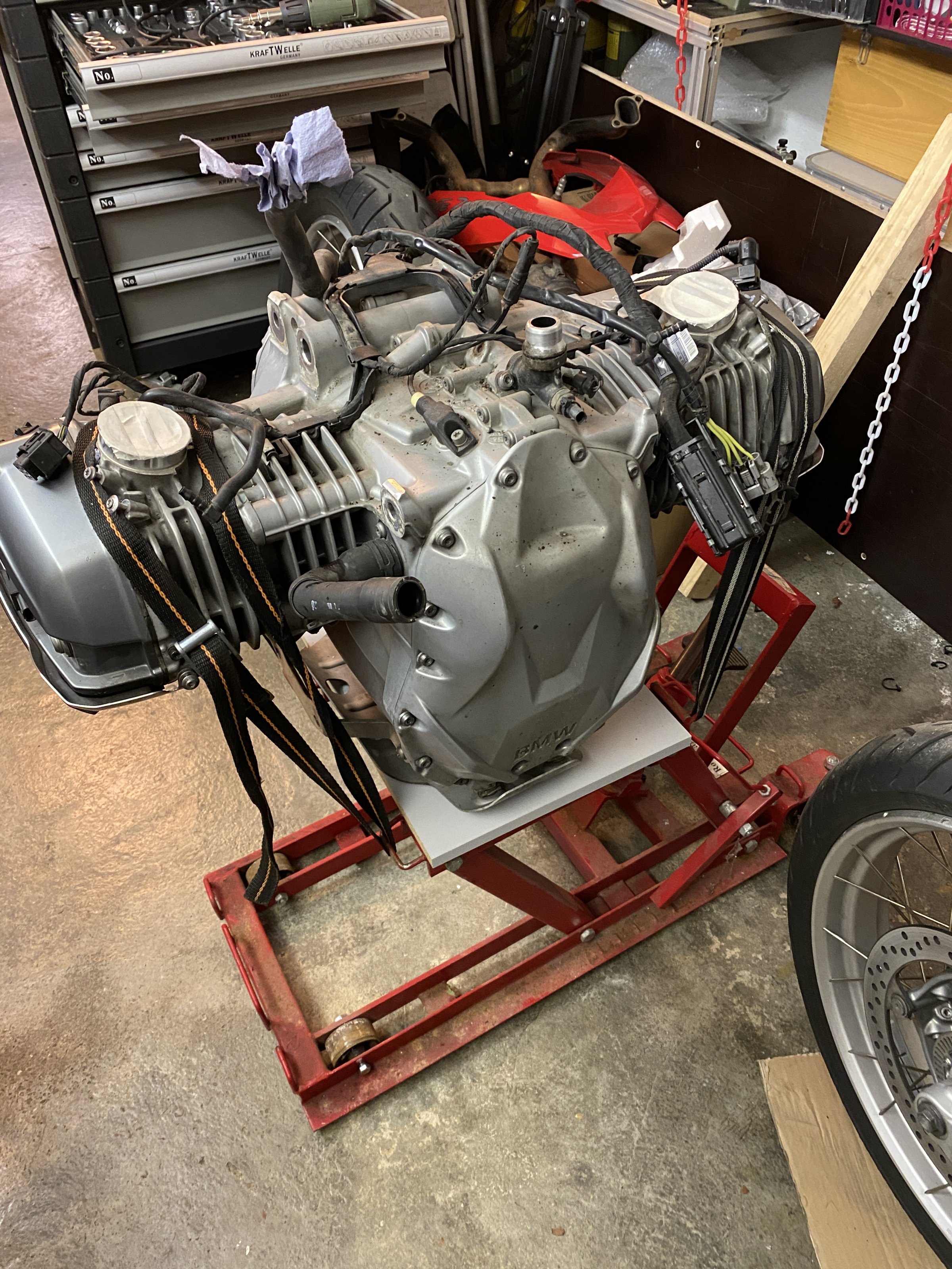

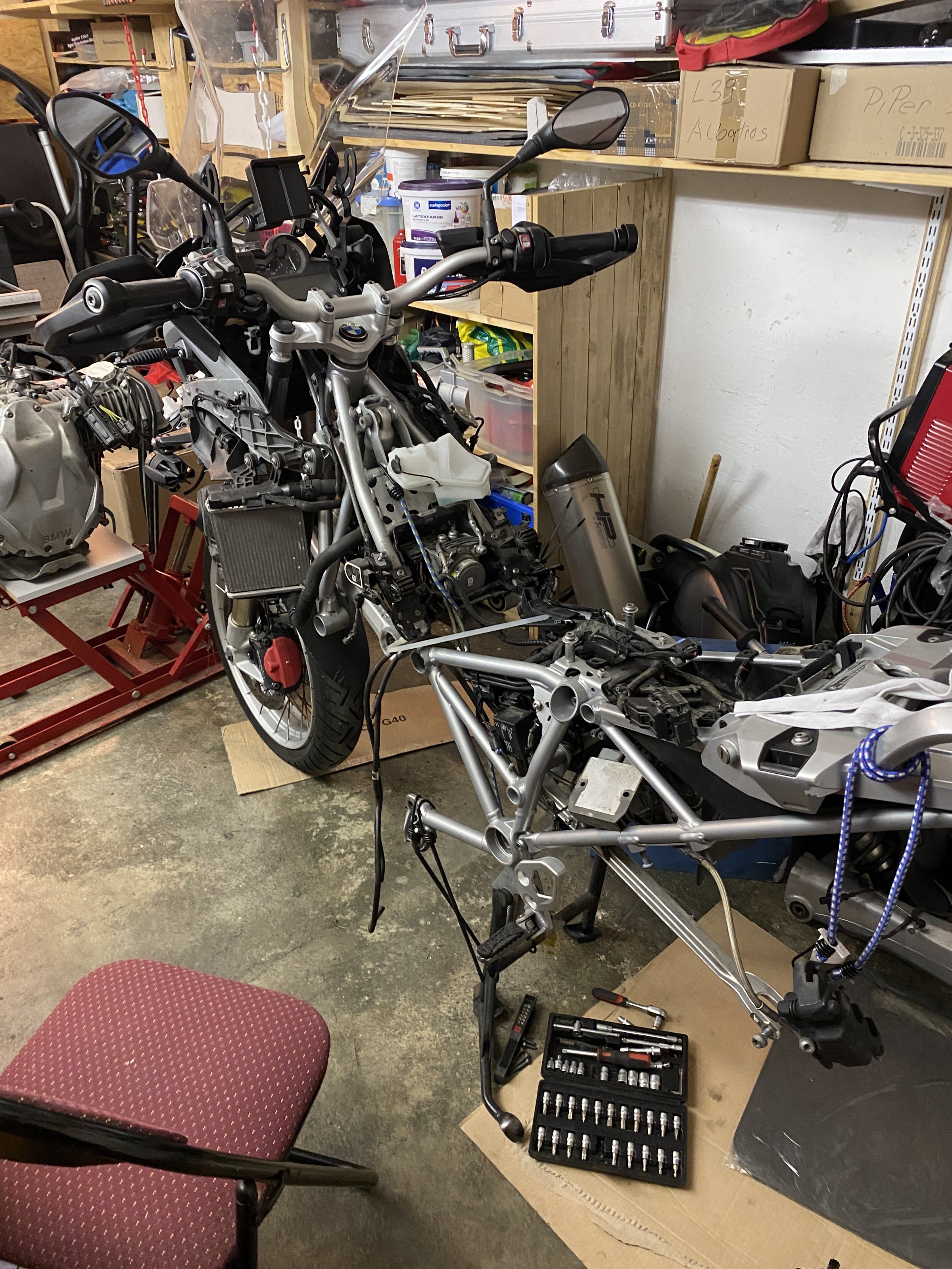

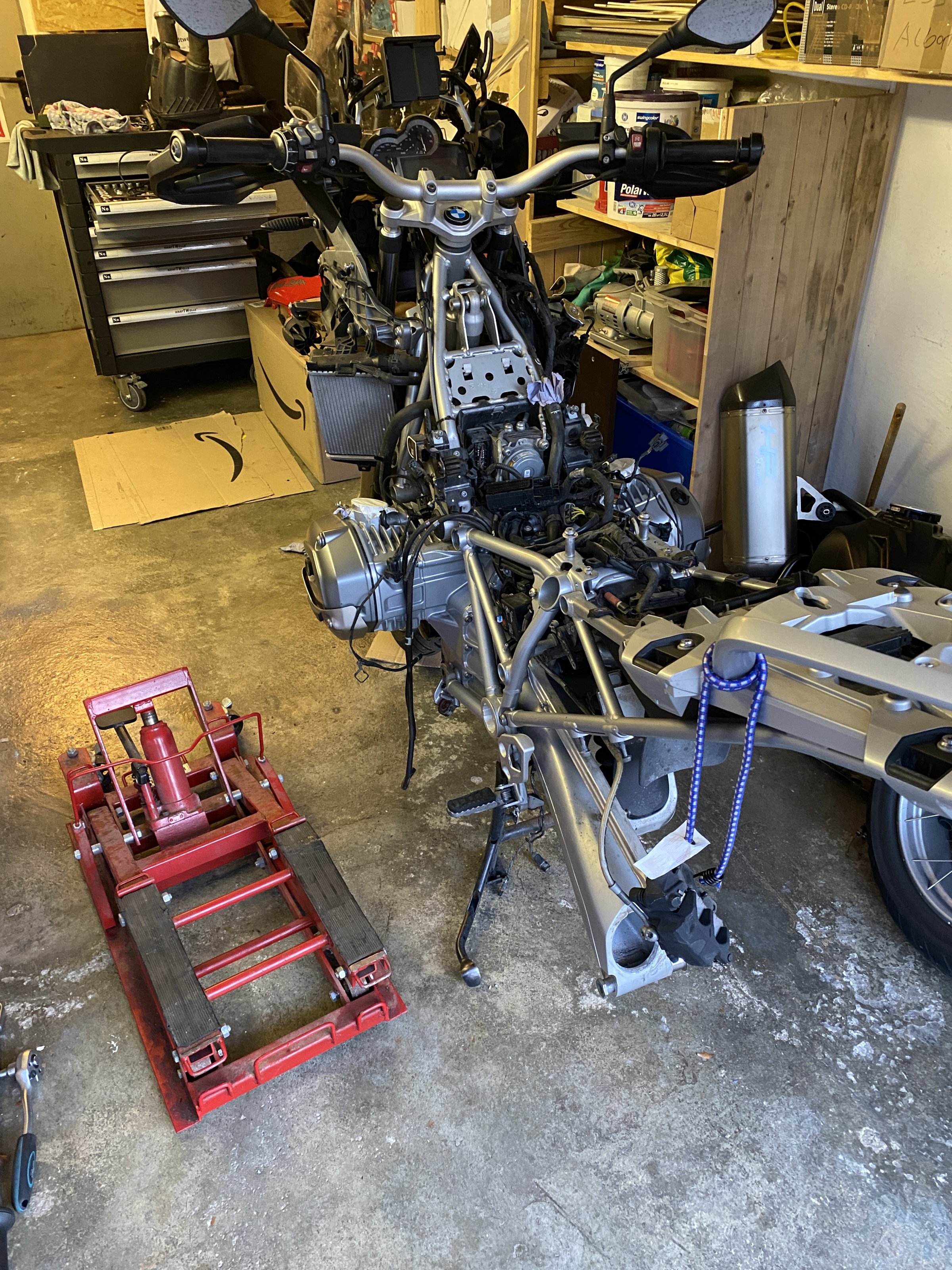

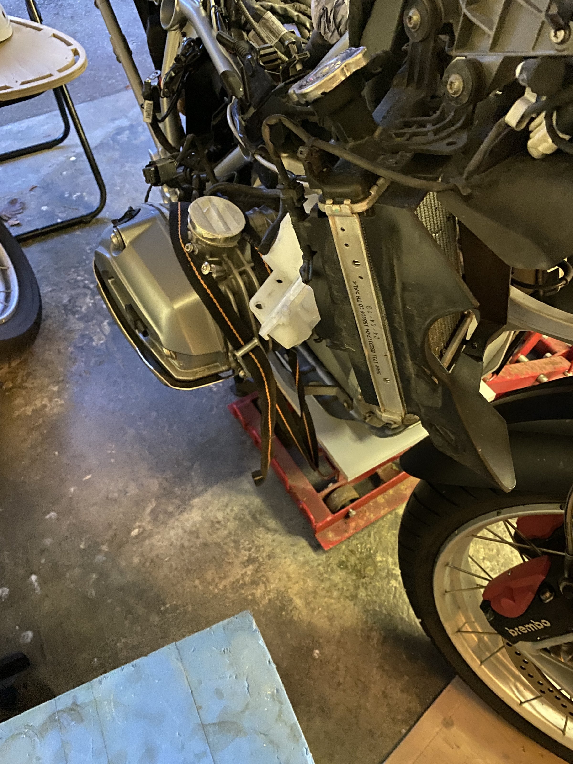

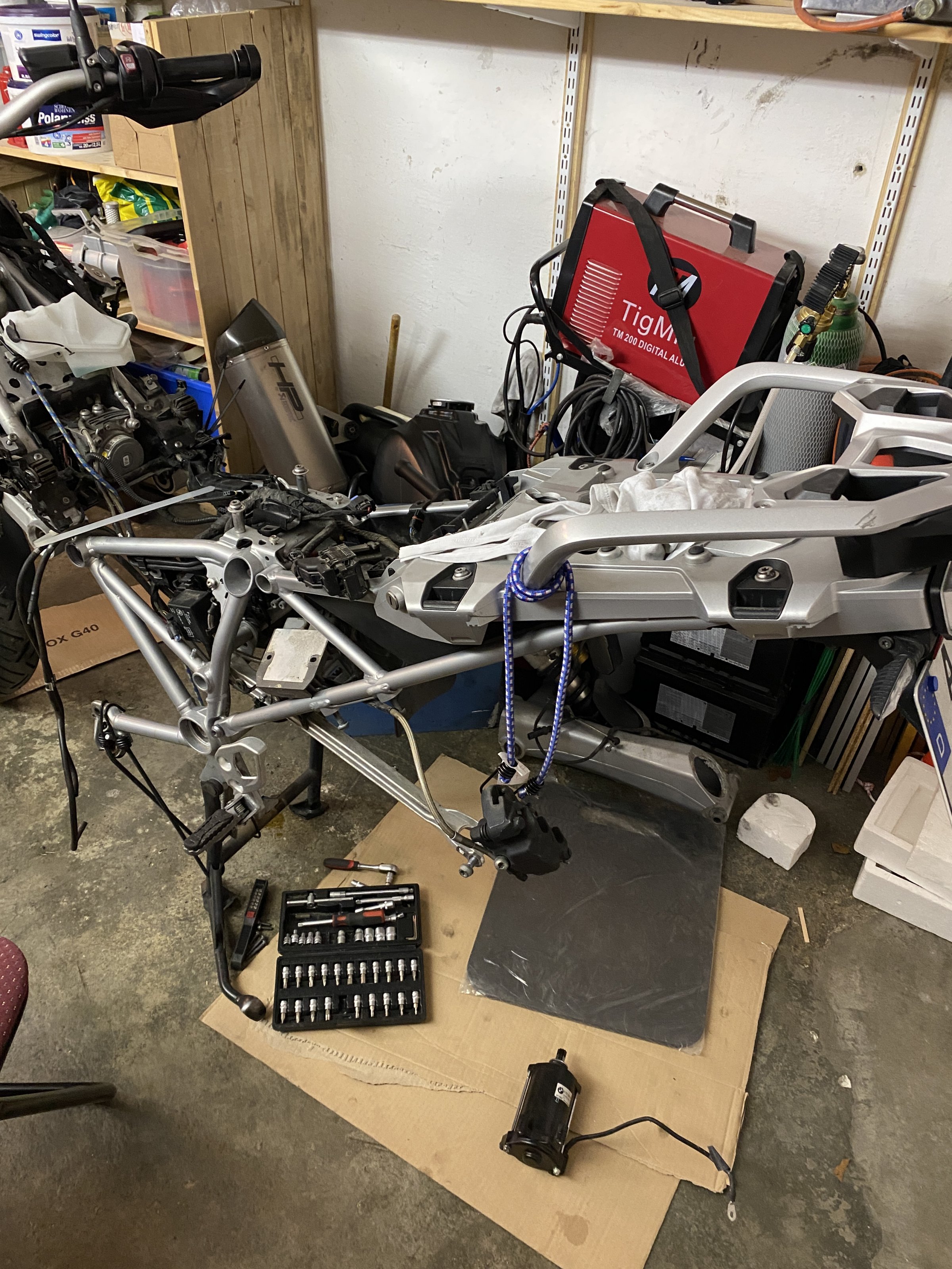

Habe mich entschieden die Schwinge auszubauen um besser an Kupplungszylinder und Anlasser zu kommen

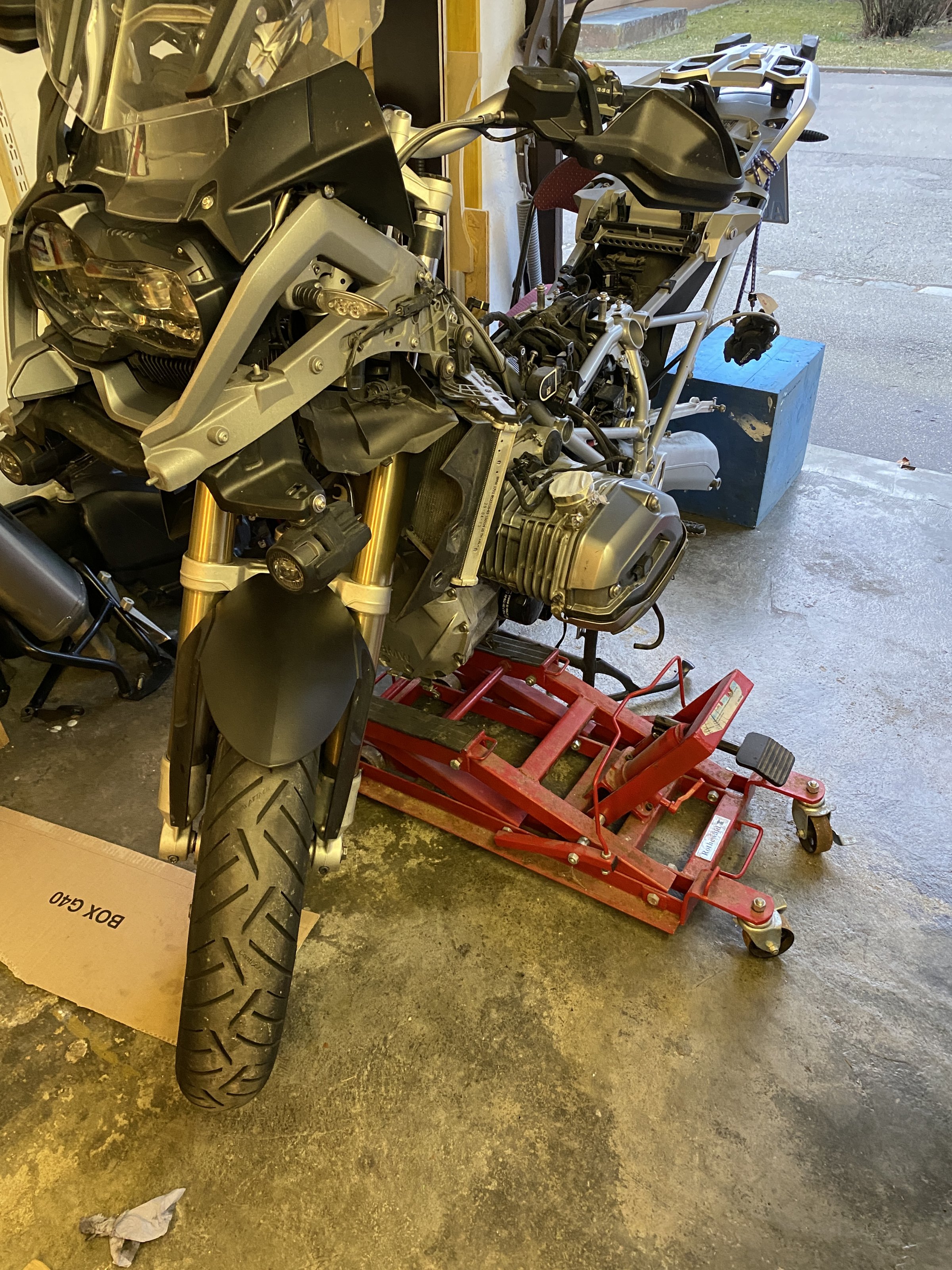

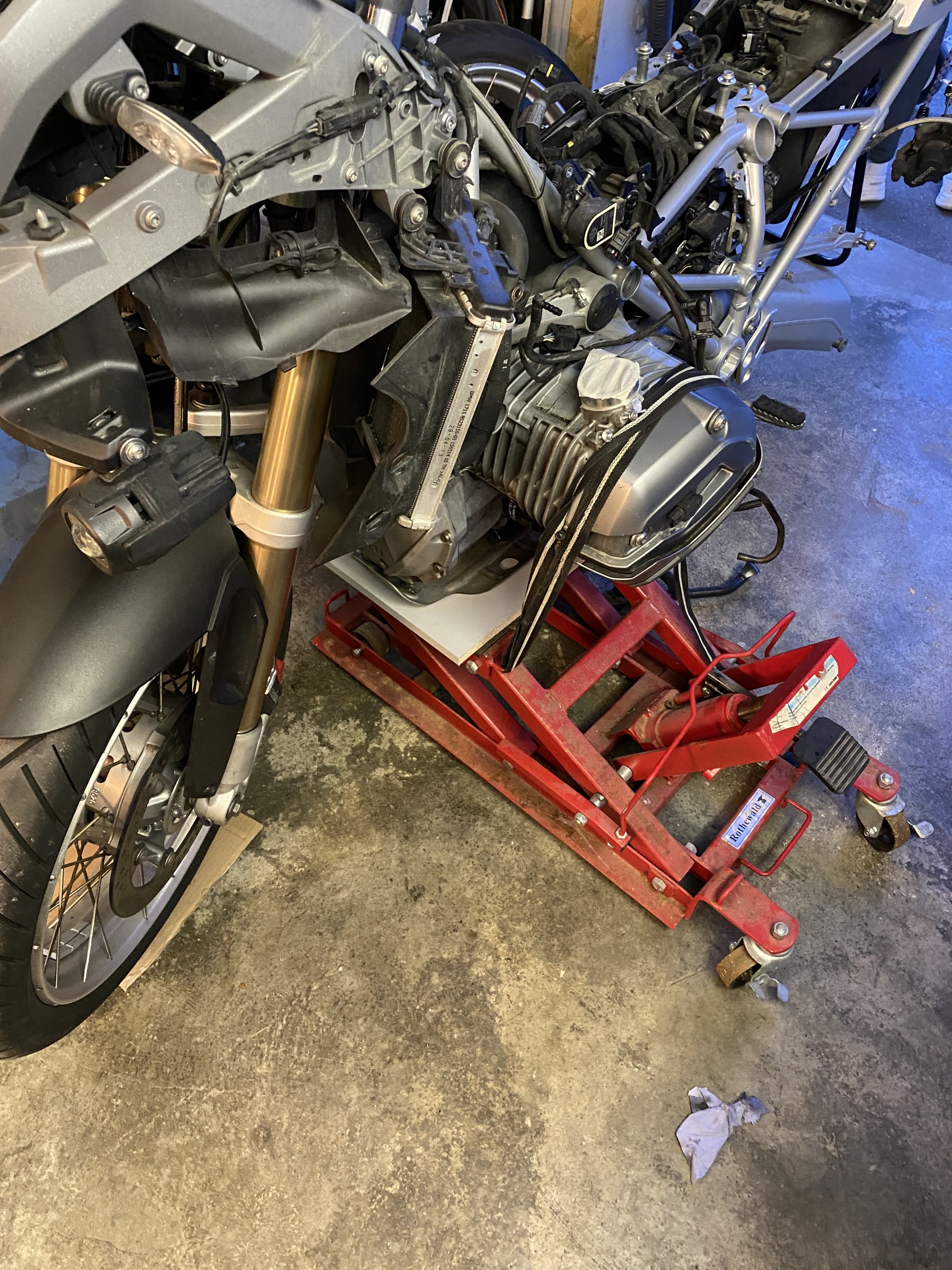

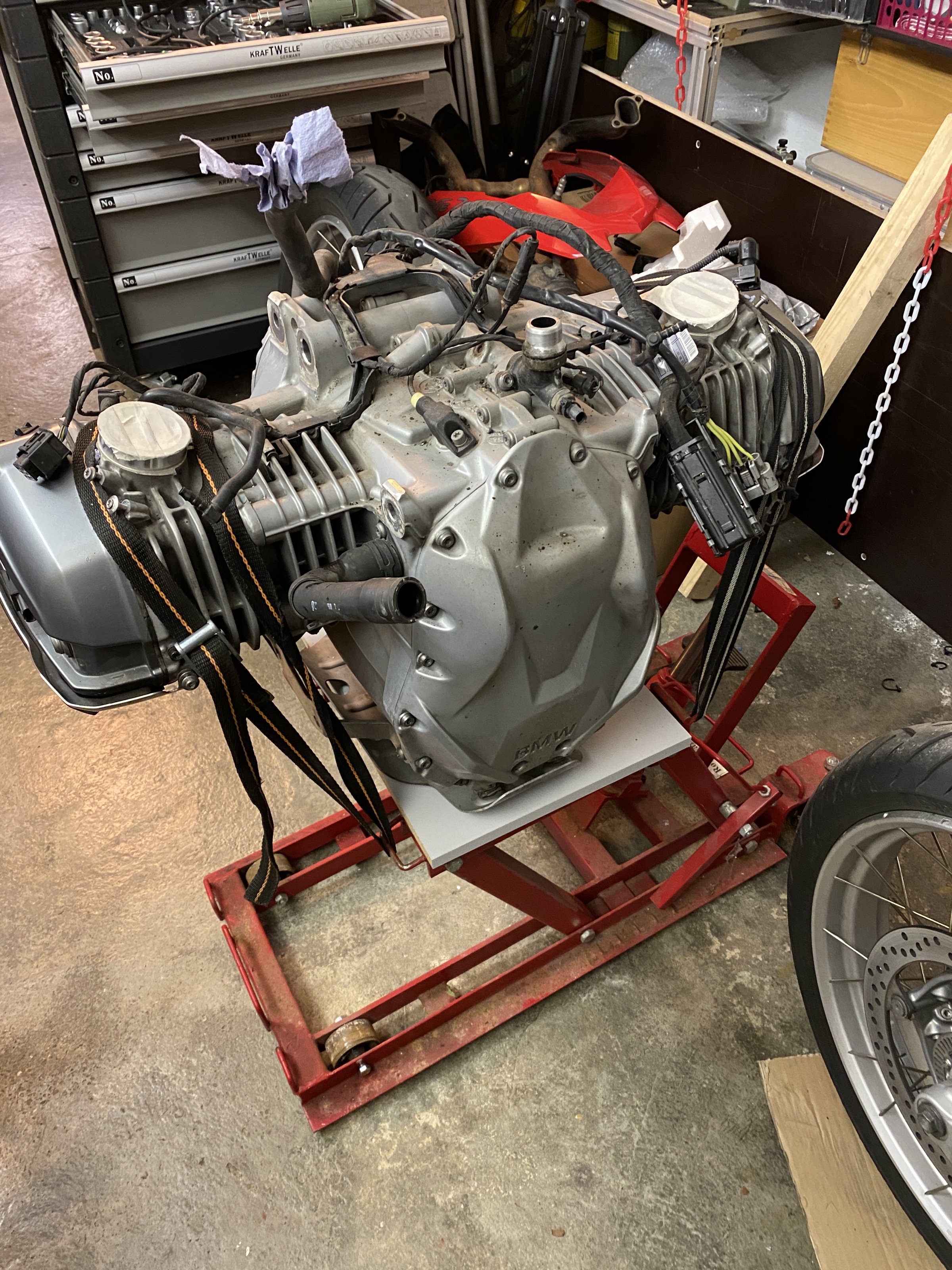

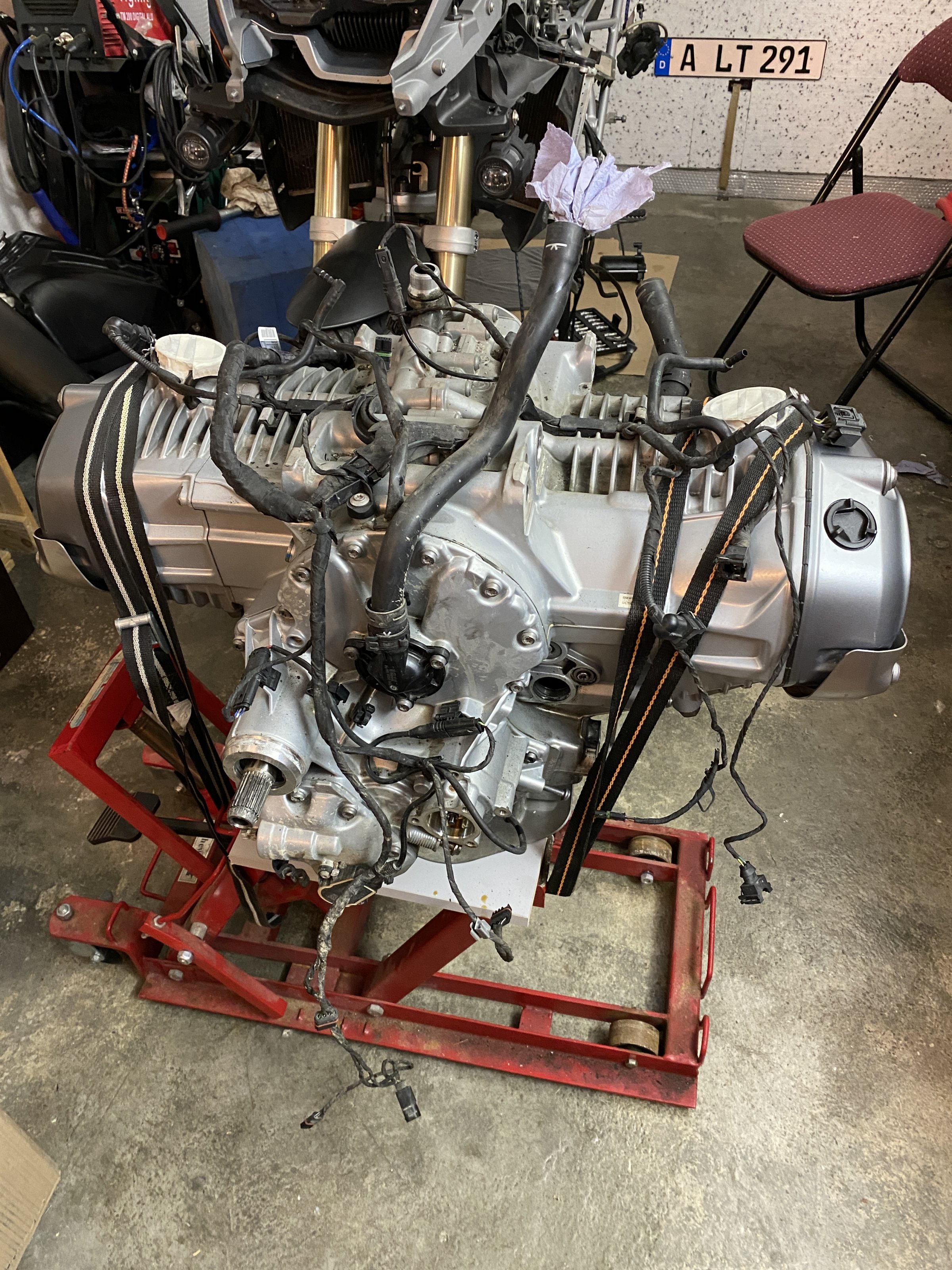

Der Motor ist draußen. Musste erst noch einen Heber besorgen. Den verwende ich gleich als Werkbank 😁.

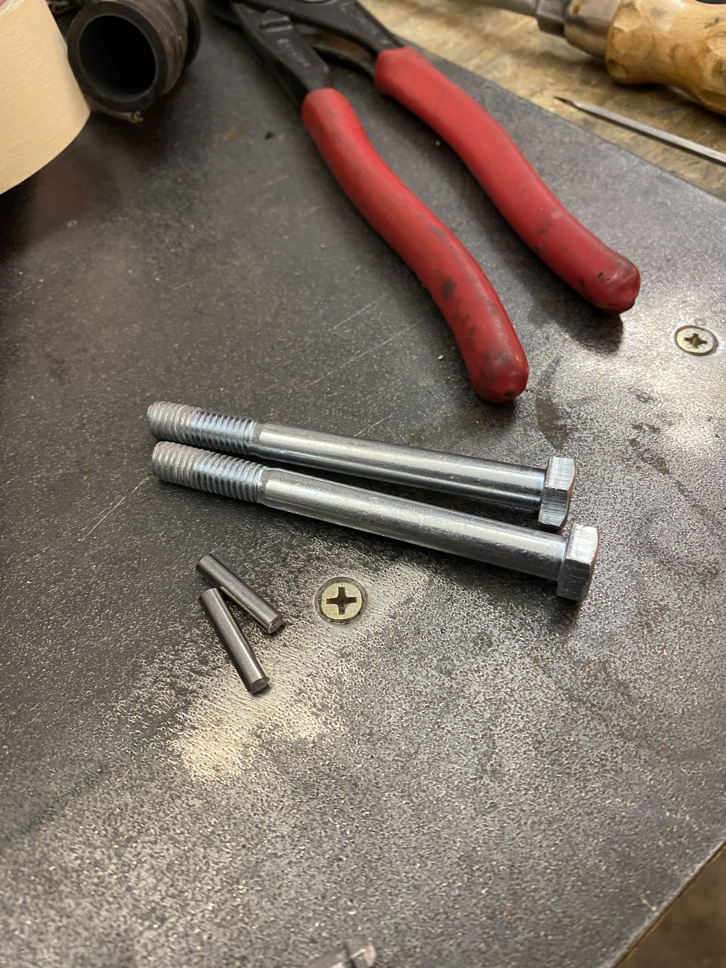

Das Hauptproblem war die oberen Schrauben zu lösen. Da hat es jemand sehr gut gemeint mit der Microverkapselung😅😅. Gottseidank war Töchterchen da und hat mir geholfen. Alleine hätte ich keine Chance gehabt.
Morgen ist Pause angesagt.
Bis jetzt habe ich 16h gebraucht. Ehrlich gesagt mich wundert nicht warum eine Werkstatt für diese Arbeit so viel Geld verlangt.

Ich drücke Dir auf gutes Gelingen die Daumen, aber Du schaffst das eh :daumen-hoch:….
…und lass uns bitte weiterhin an der Operation Teilhaben.

Respekt, was für eine Arbeit.
Bin mir nicht sicher, ob ich mich bei dem Defekt von dem Eisenross getrennt hätte.
Ich schraub ja schon mal mehr als einen Tag an einem Thema. Meistens fing es aber klein an und dann kam eins zum anderen.

ich bin extrem beeindruckt - ich hatte mal einen vespa 2T motor komplett zerlegt , aber den GS Motor würde ich mich nicht trauen :o
Gast-55153
Noch… wart mal, bis er offen is. Da kommen noch ganz viele Alu- und sonstige Klötzchen… 😁😁

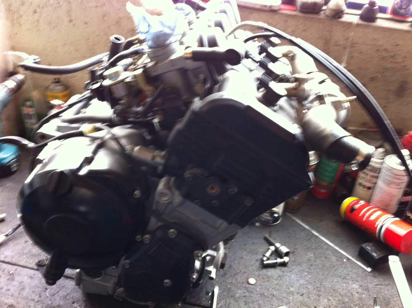

geht alles, man muss nur dran gehen, Ruhe bewahren und sich nicht verrückt machen lassen. Aller Anfang ist schwer, doch wenn mal einmal drin steckt, lößt sich eine Ebene nach der Anderen. Und ehe man sich versieht, ist man wieder auf dem Rückweg und dass Maschinchen läuft wieder...

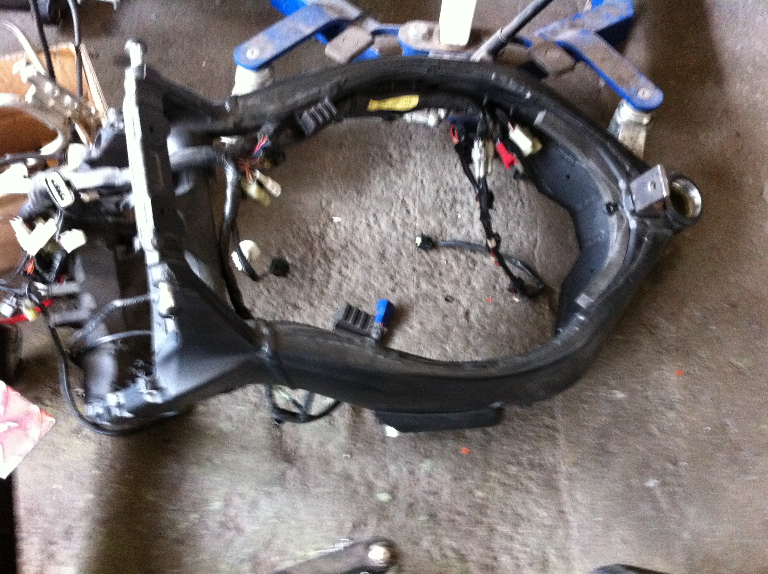

Hier ein paar Bilder zur Motivation.
Wer es selber kann und auch macht, weiß sein Werk und sein Moped entsprechend Wert zu schätzen...

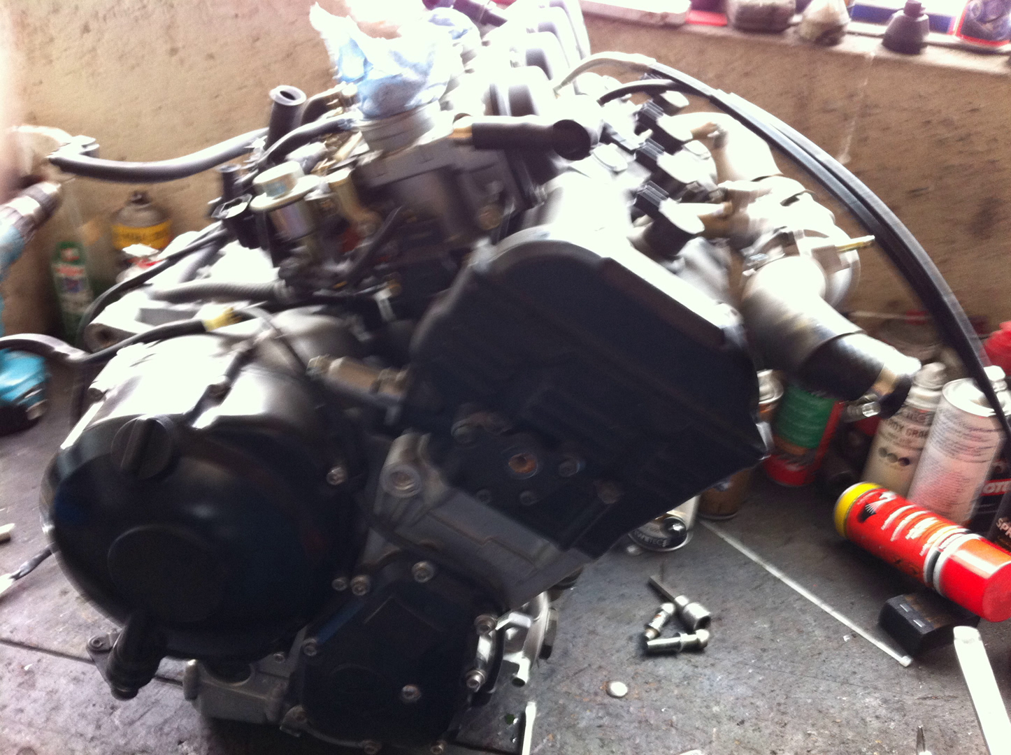

Hatte auch mal eine Zzr1100 komplett überholt. Motor bis zur letzten Schraube zerlegt. Hatte ziemlich viel Öl verbraucht. Alles raus, Ölabstreifringe, Kolbenringe, Schaftabdichtungen,Lagerung und Versager. War danach wie ein neuer Motor. 🥰🥰 Hatte Zug ohne Ende😍. Bin jetzt über eine Varadero XL1000 zu meiner GS gewechselt.

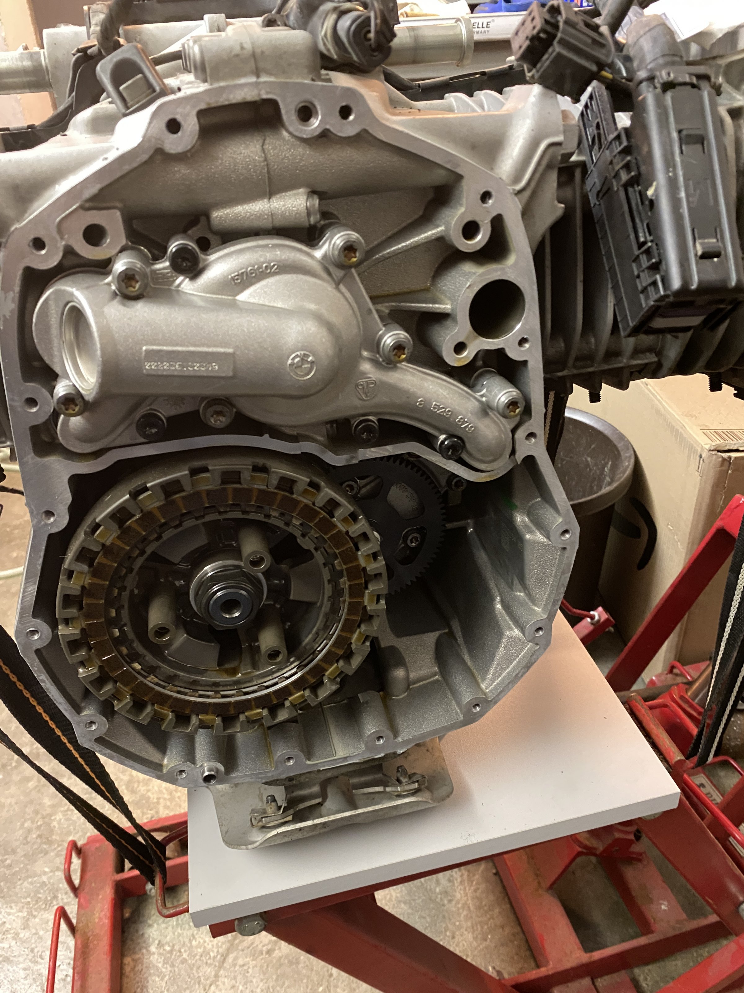

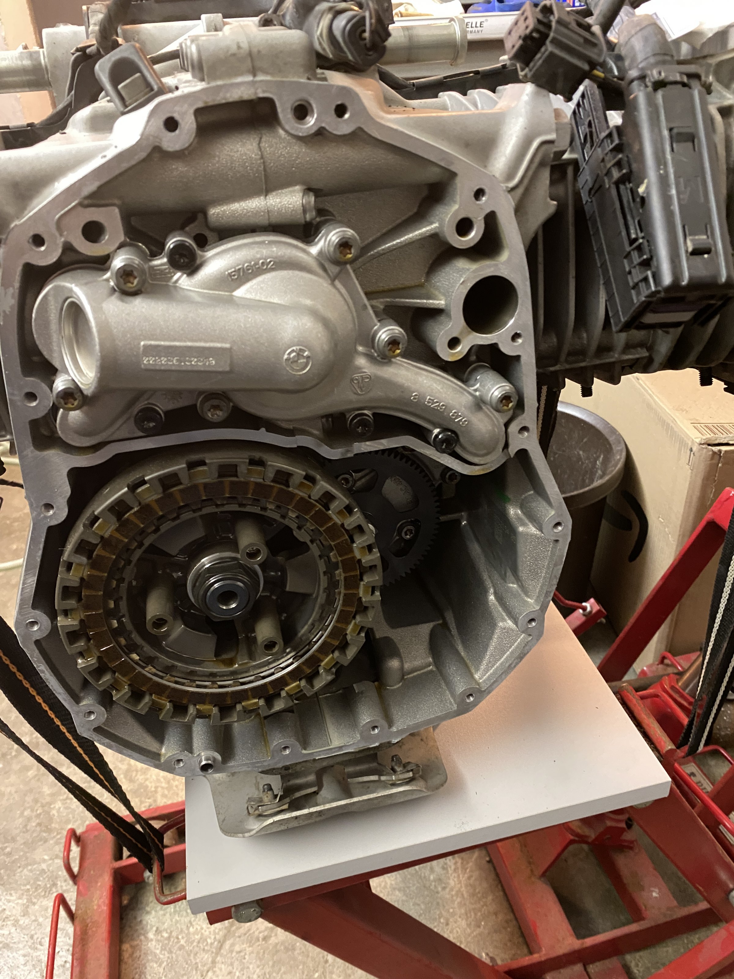

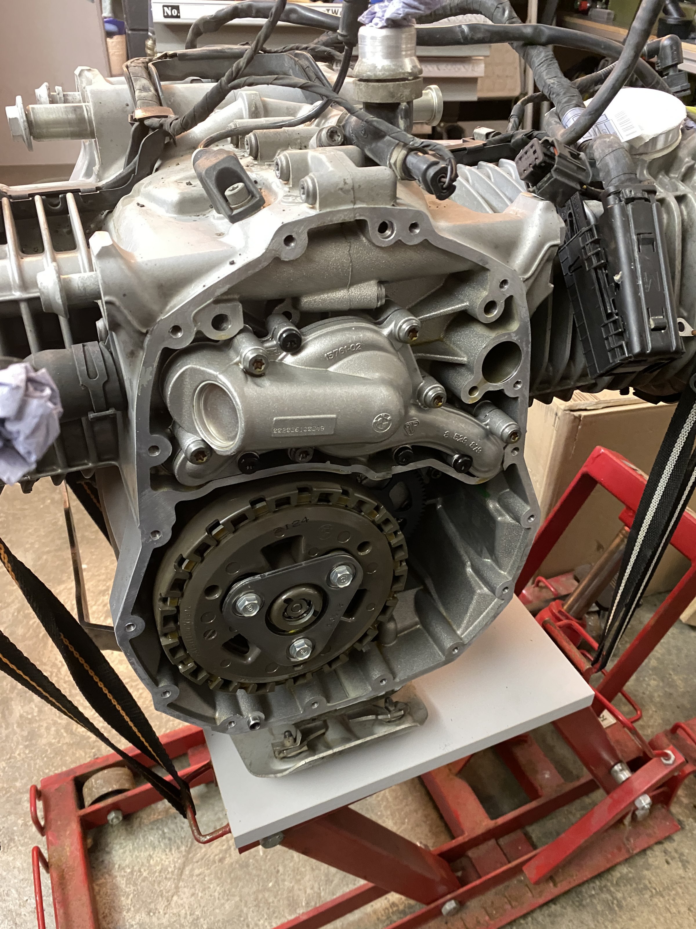

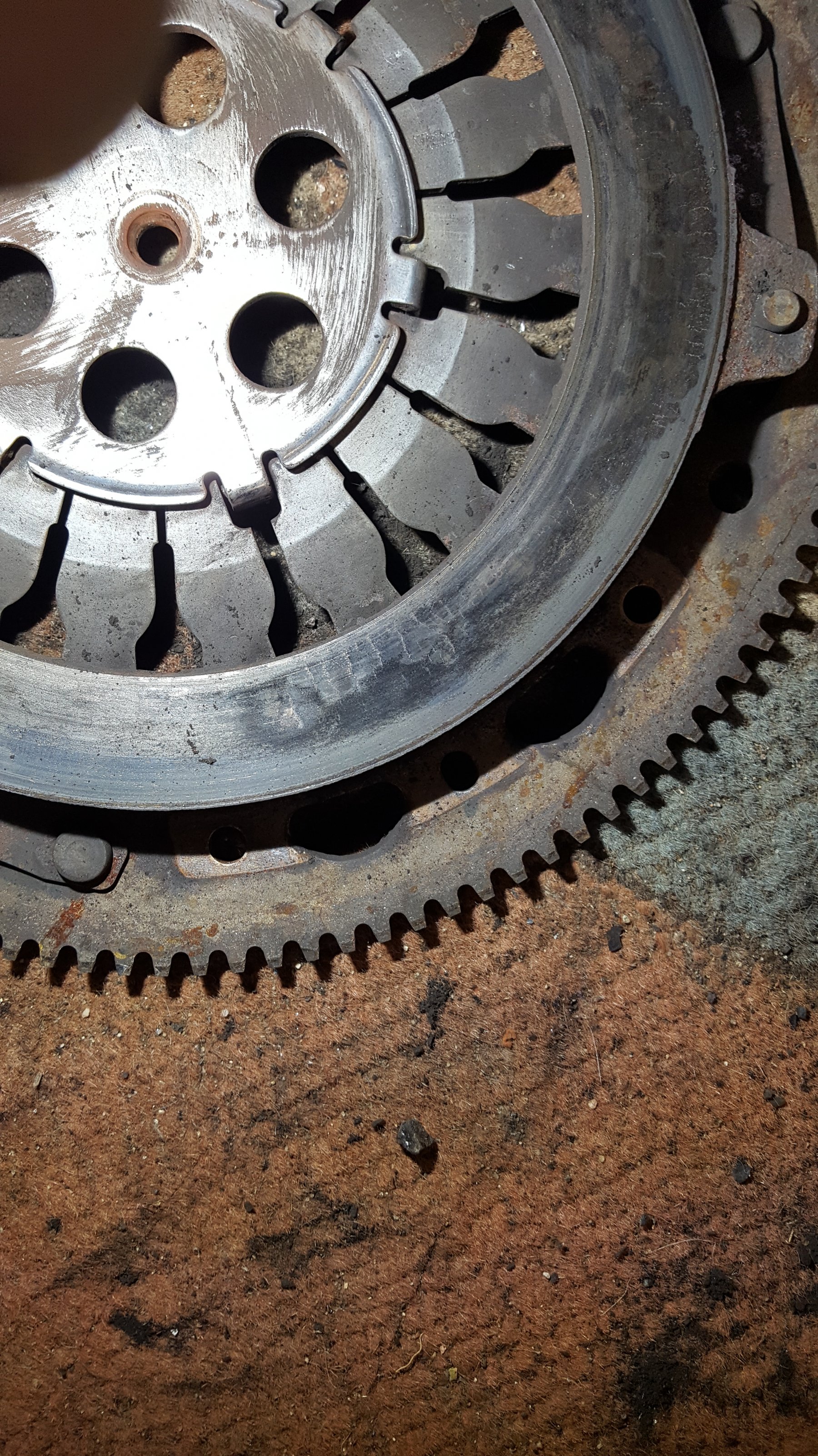

Heute ging nicht viel, hauptsächlich Reinigung des Motors und der Kühlrippen und Vertiefungen an den Zylindern. Was sich da aber auch alles so ansammelt 😳😳.

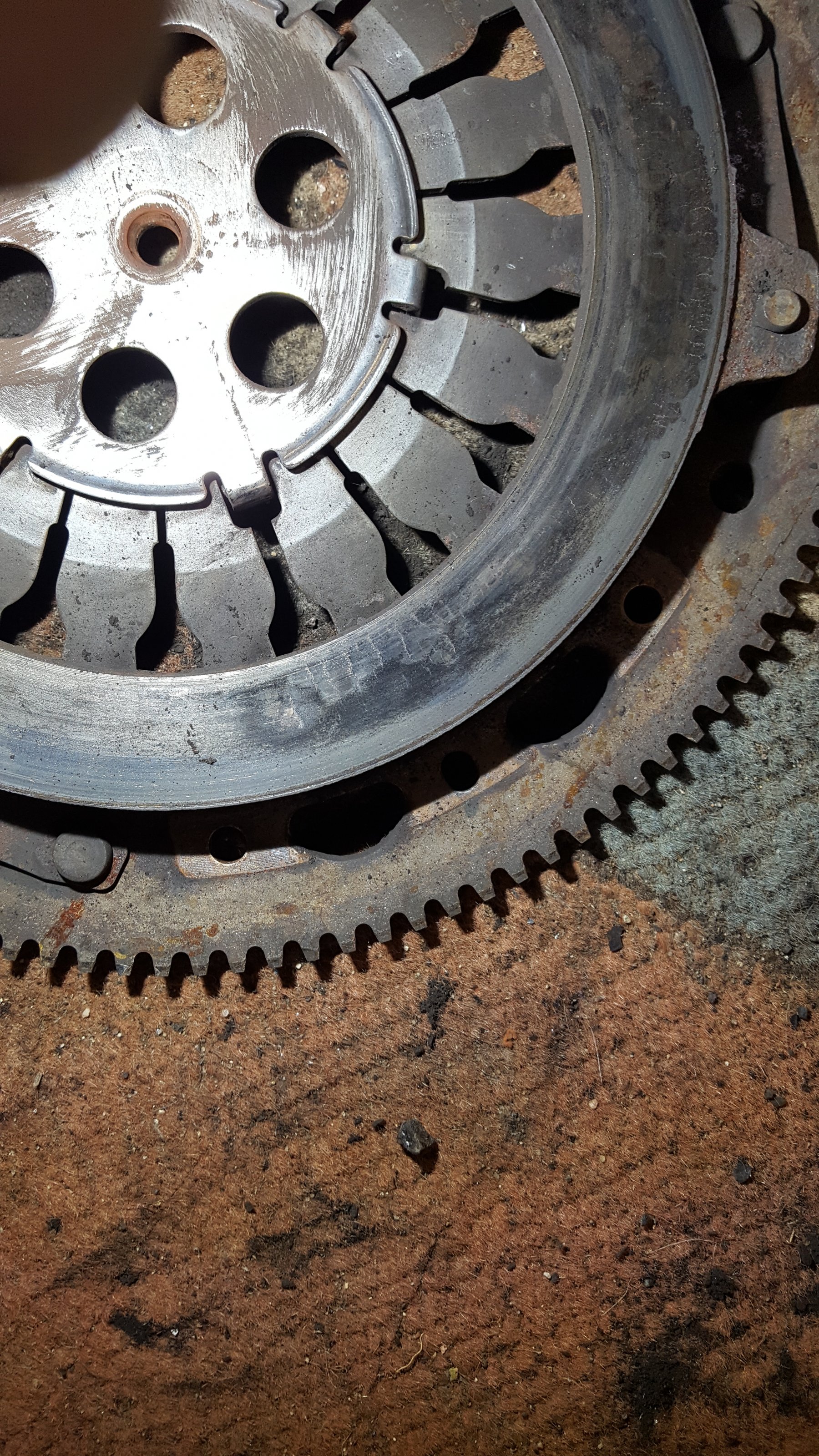

Vorderen Deckel entfernt und die Kupplung zerlegt. Hinteren Deckel schon teilweise zerlegt. Brauche das Aretierwerkzeug für die Mutter an der Kupplungsnabe. Dann geht’s wieder weiter. 🥳
