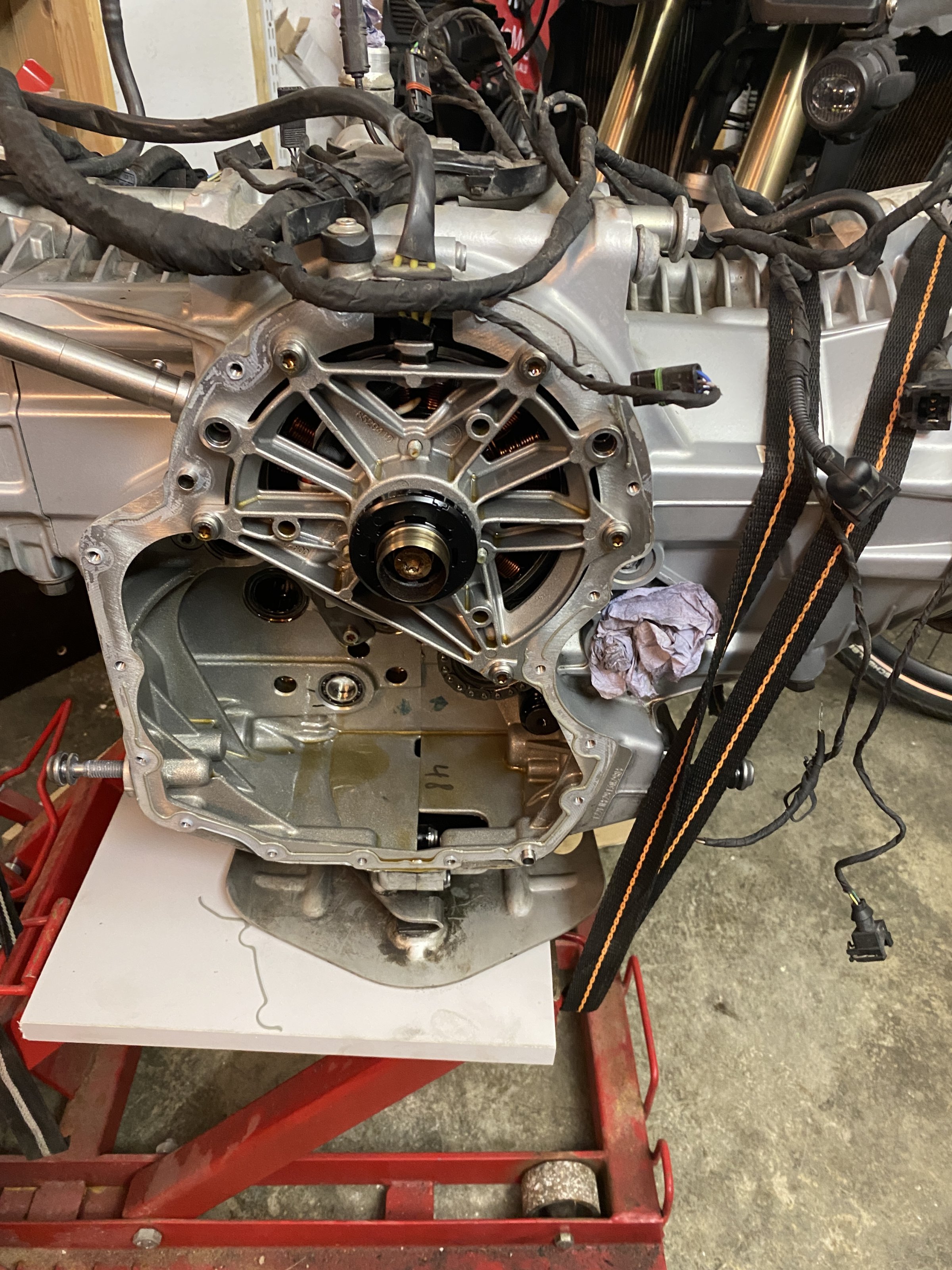

Diskutiere Nach Lichtmaschinen-Tod OP am offenen Herzen im R 1200 GS LC und R 1200 GS Adventure LC Forum im Bereich Motorrad Modelle; Mit dem richtigen Werkzeug ist das öffnen des Getriebes eine Sache von Minuten 🥳🥳. Da springt sie mir schon fast entgegen🤬🤬🤬. Die Matz🤬🤬🤬

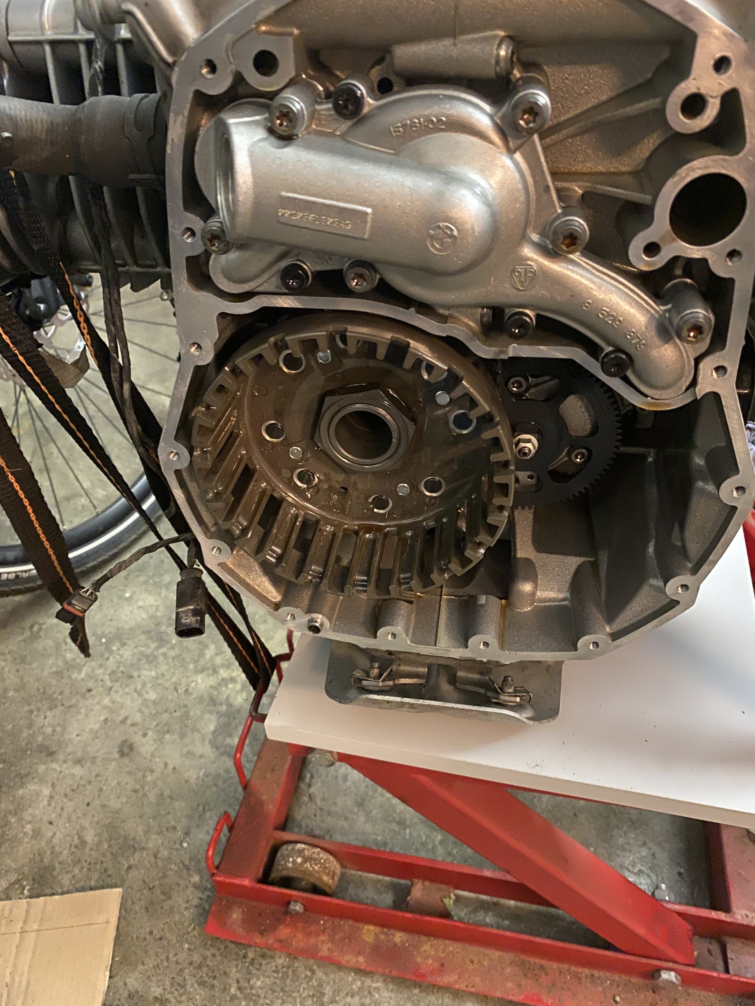

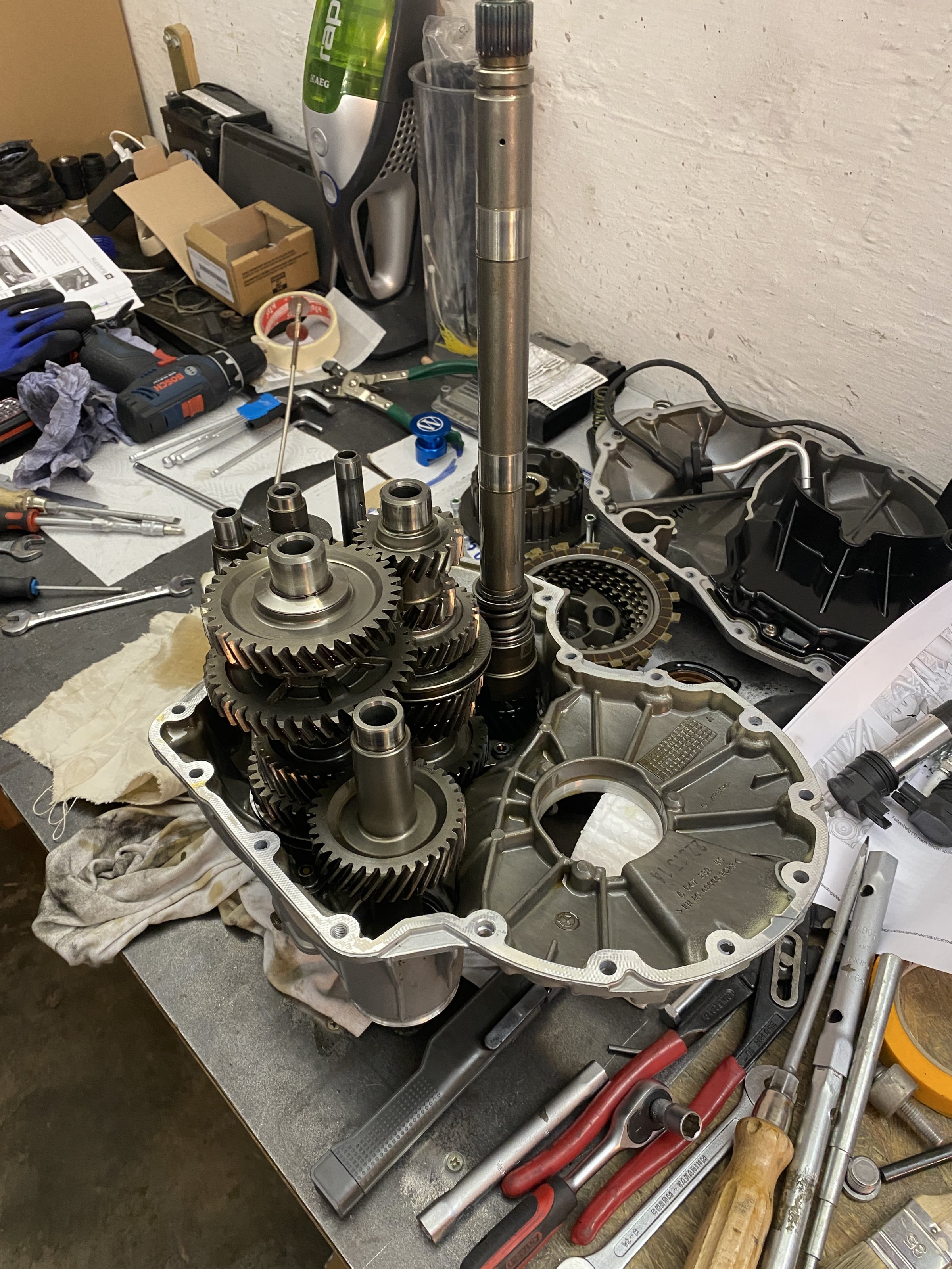

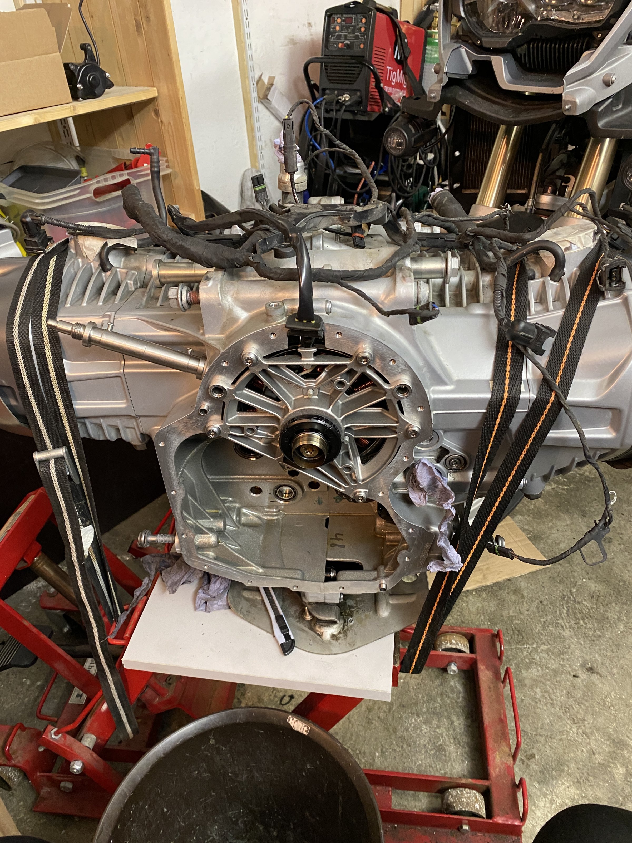

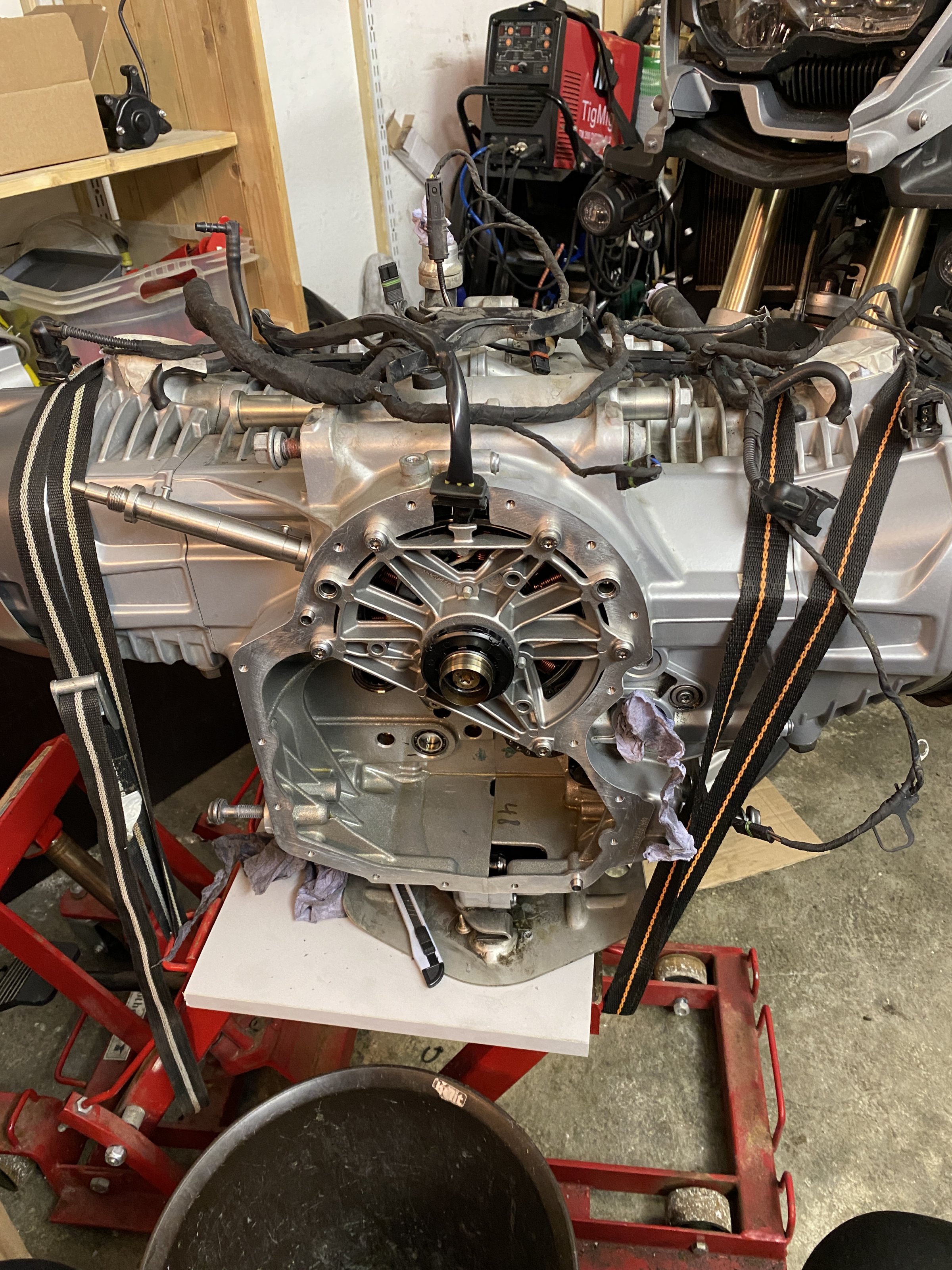

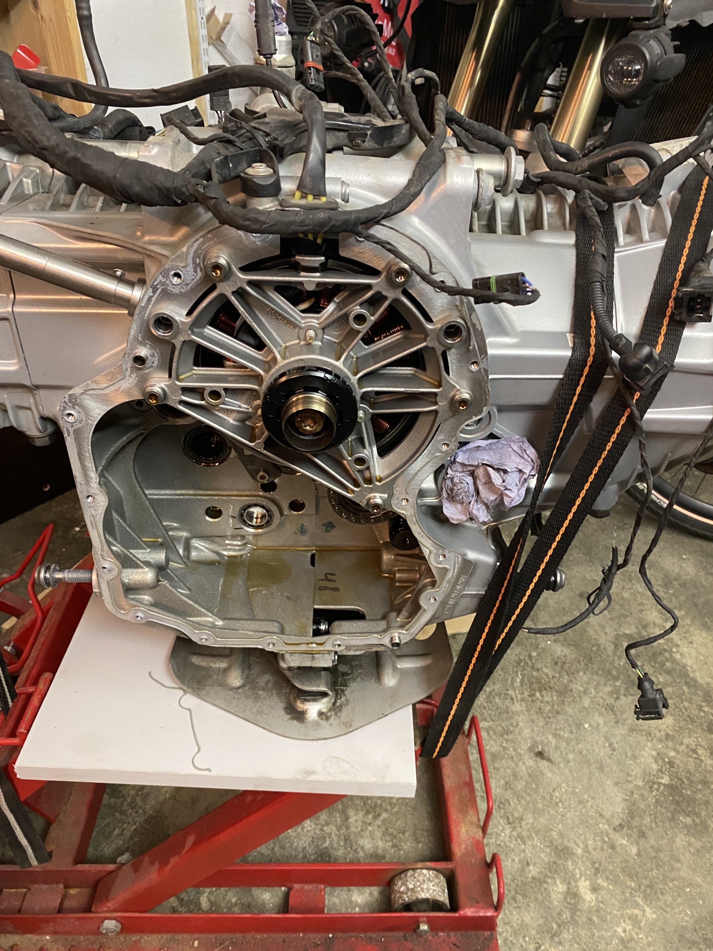

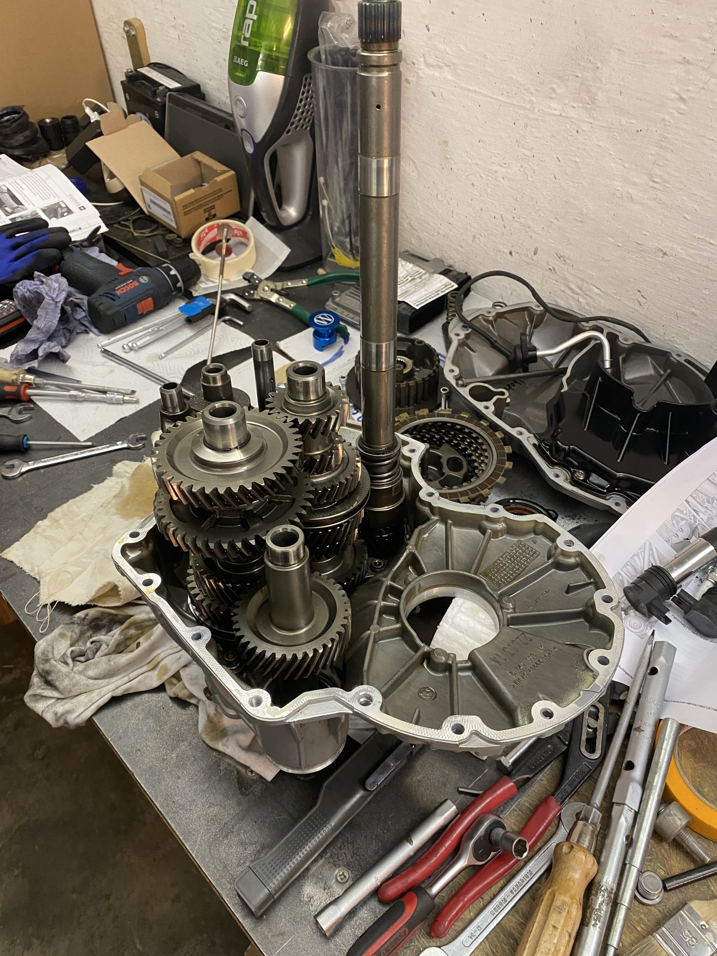

Jetzt ist genau Halbzeit. Fazit bis jetzt:
Schrauben gingen alle auf, kein defekter Kopf👍🏻
Zugänglichkeit wäre besser gewesen mit einer Motorradbühne👎🏻
Spezialwerkzeug ist nur für das öffnen des Kupplungskorbes nötig. Macht auch Sinn 👍🏻
Mit demontierter Schwinge kommt man leichter an den Anlasser und Kupplungszylinder👍🏻
folglich sollte auch der Kardan demontiert werden.
Zeitaufwand bis jetzt: ca. 25h😳

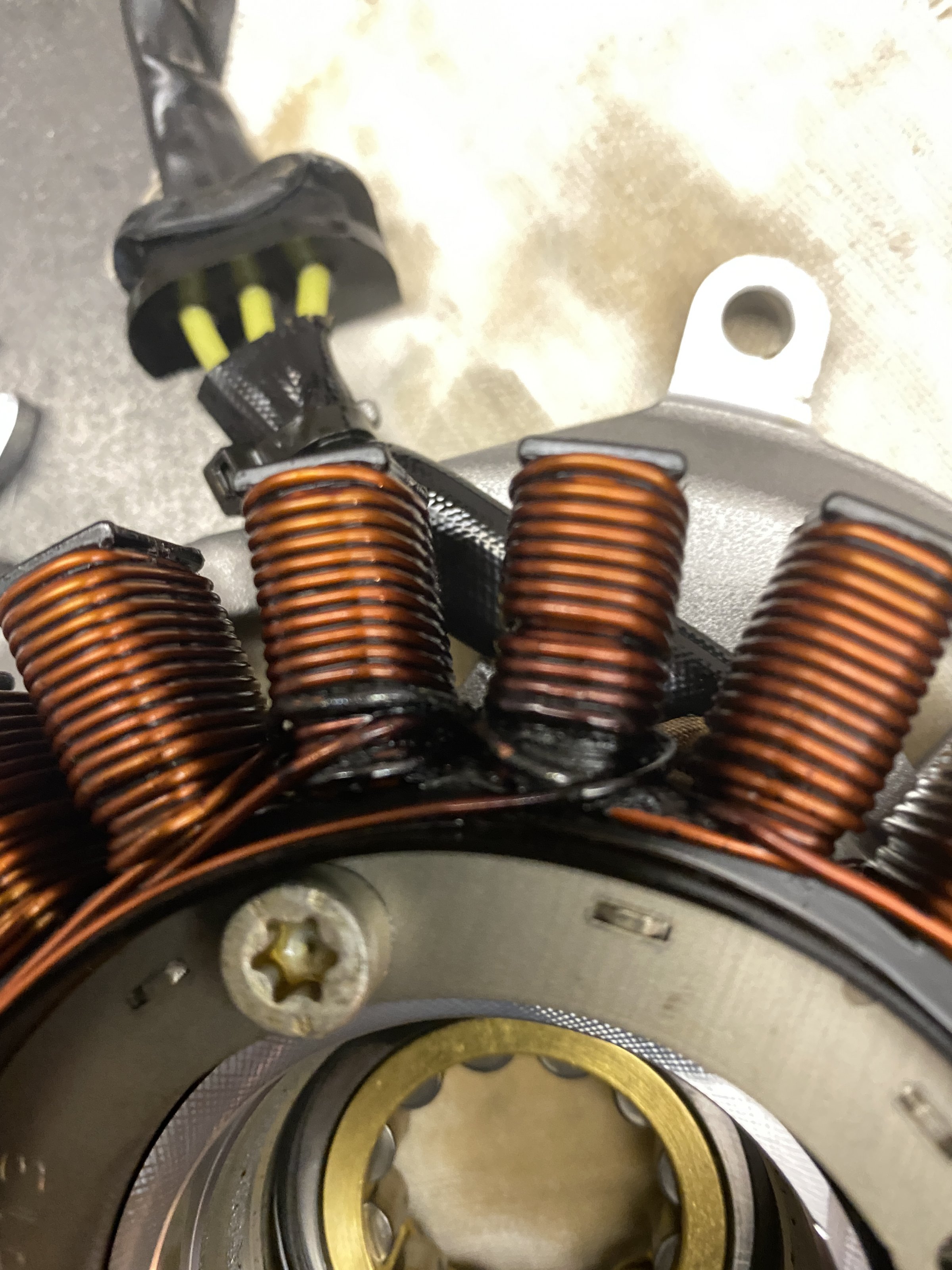

Ich würde vorsorglich gleich noch das Getriebelager erneuern, das bei dem Dauertest in in der MOTORRAD zu einem kapitalen Motorschaden geführt hat.
Dauertest-Abschlussbilanz BMW R 1200 GS: Lagerkoller beim Bestseller
Den Stator hat BMW 2014 und auch danach noch mehrmals geändert.
Ich würde unbedingt die neueste Version einbauen.
Der Schaden sieht mir aus, wie bei den F 800 GS Modellen. Dort sterben auch viele Lichtmaschinen den Hitzetod weil die oberen Windungen zu wenig kühlendes Öl bekommen.

ich kenne die Unterschiede der einzelnen Lichtmaschinenvarianten nicht. Bei der F 800 GS hat man die Temperaturfestigkeit der Wicklungsisolierung verbessert, soweit ich weiß.
Ein Blech, oder ähnliches, würde ich auf keinen Fall montieren. Wer weiß, ob man nicht vom Regen in die Traufe kommt.

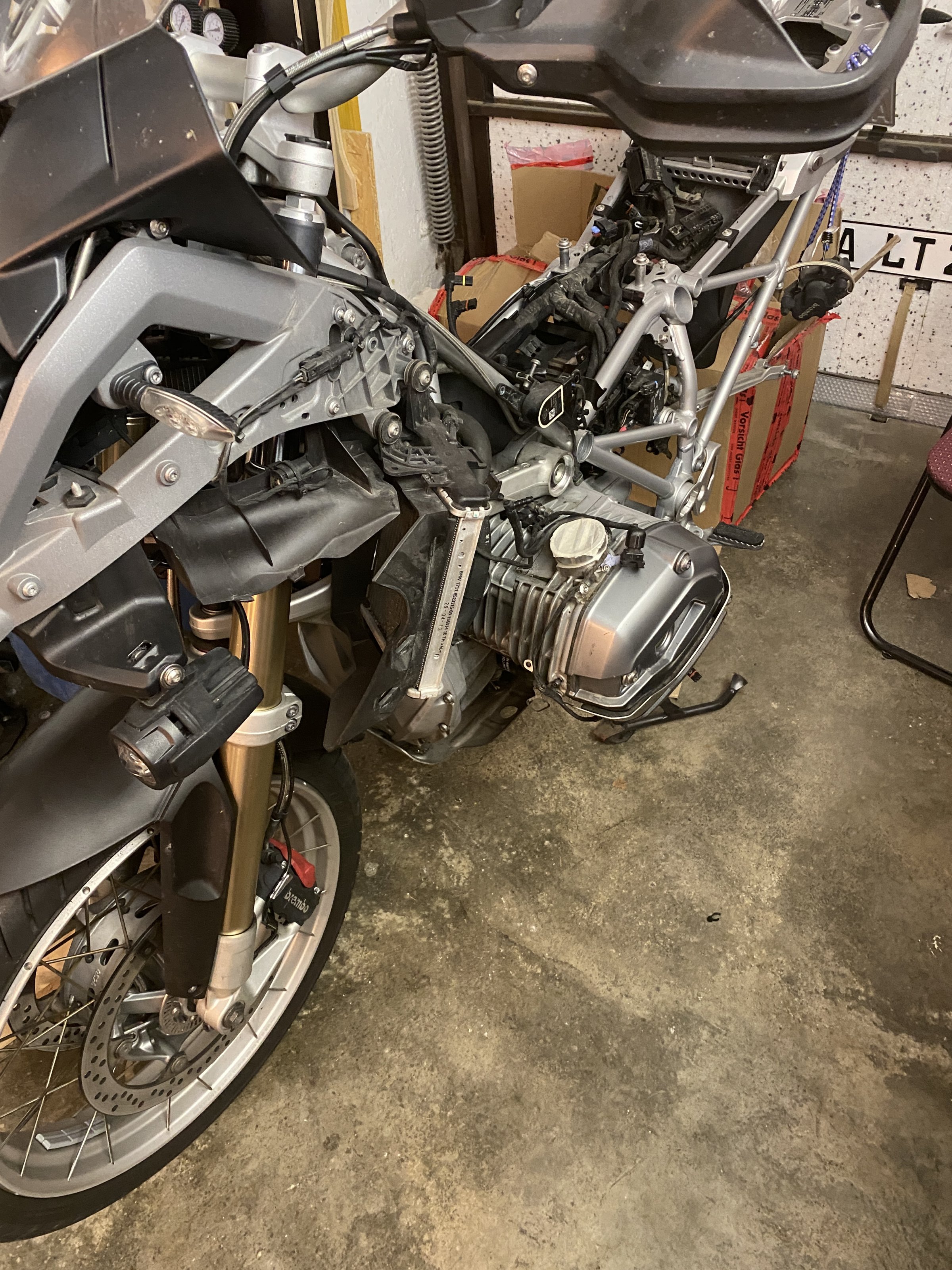

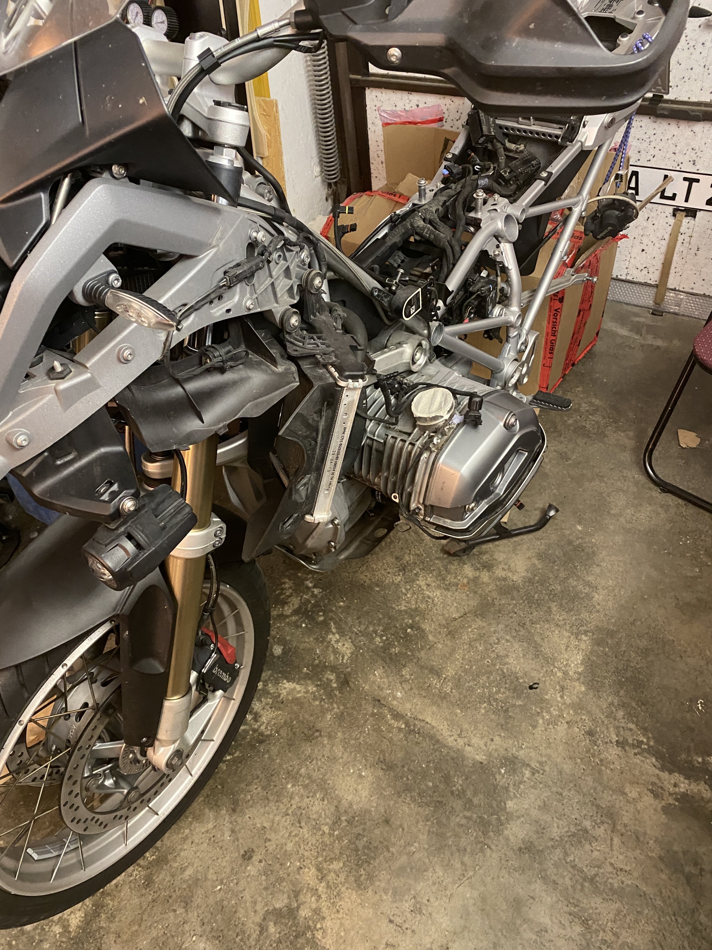

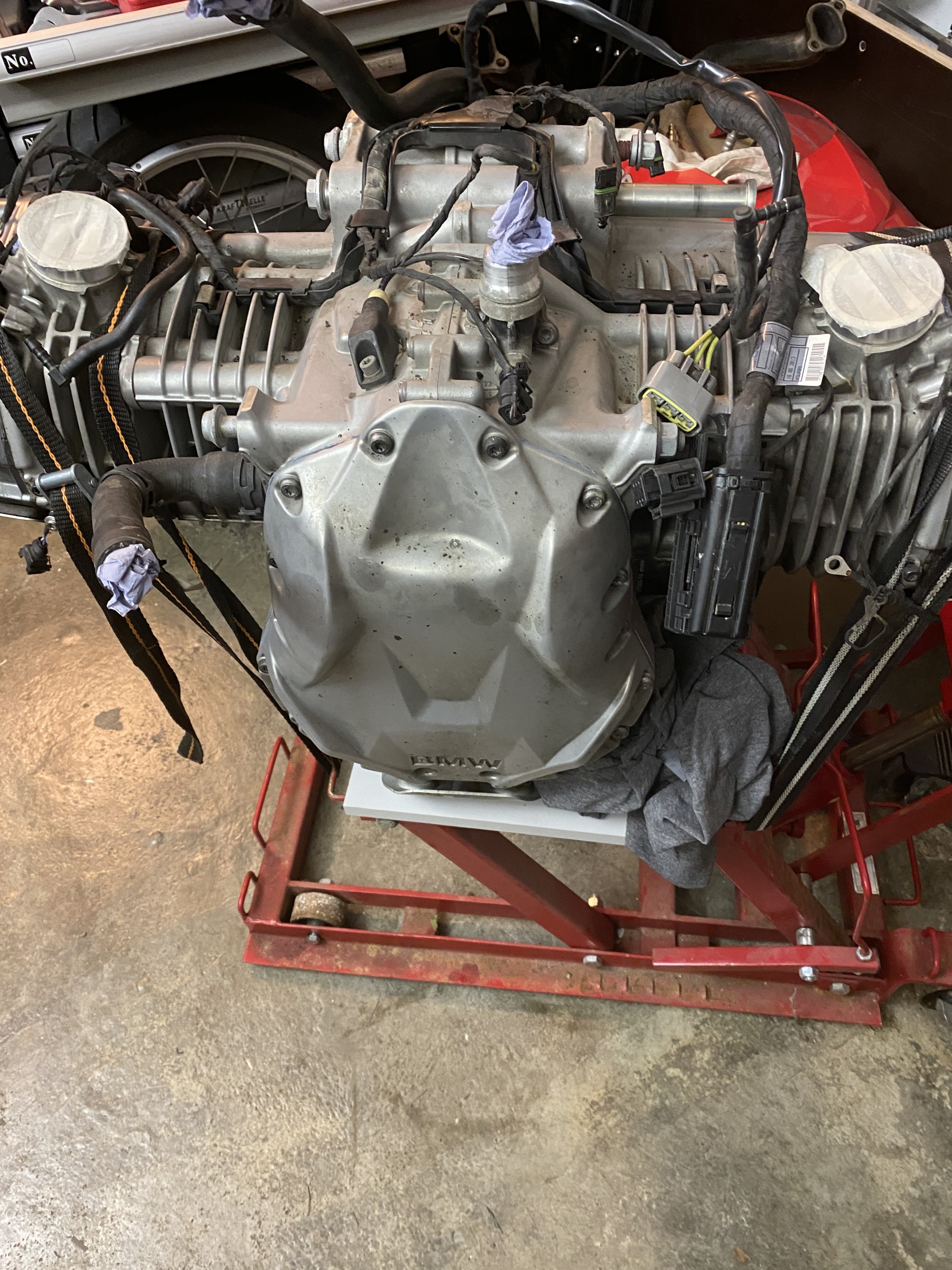

So Freunde der Kurven und Pässe,
Motörchen hängt wieder im Rahmen.
Zwischenzeitlich habe ich die Lichtmaschine eingebaut, Kupplung noch gleich mitgewechselt, Getriebe überprüft. Deckel drauf und rein mit der Kiste. Jetzt geht’s los mit dem Kabeltetris🙈🙈

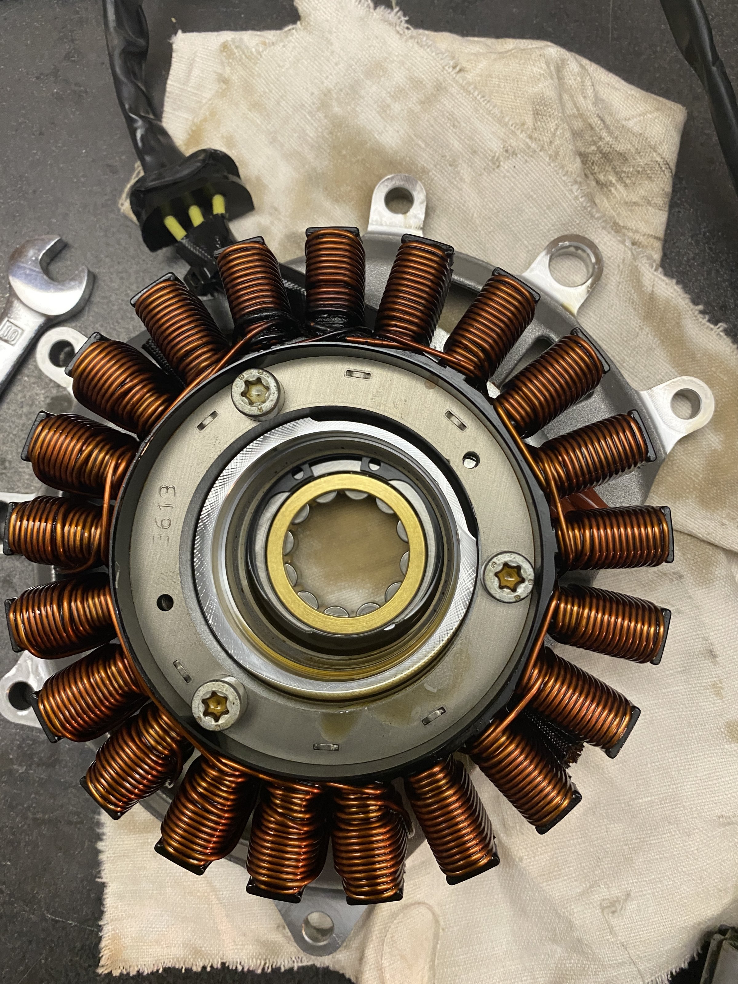

mich würde auch interessieren wie die neue Lichtmaschine aussieht, bzw. was gegenüber der Alten geändert wurde.

Ich habe jetzt nix gelesen, daß er die bessere Ausführung hat, falls die da überhaupt reinpasst.
Ich habe mich mal schlau gemacht, es hat sich so gut wie nichts geändert. Zumindest nicht bis zur 1250er. Die Sachummern sind bis dahin gleich. Der AI auch. Es ist 2014 eine Sicherung im Kabelbaum hinzugekommen, mehr nicht. Zumindest konnte ich nicht mehr rausfinden.

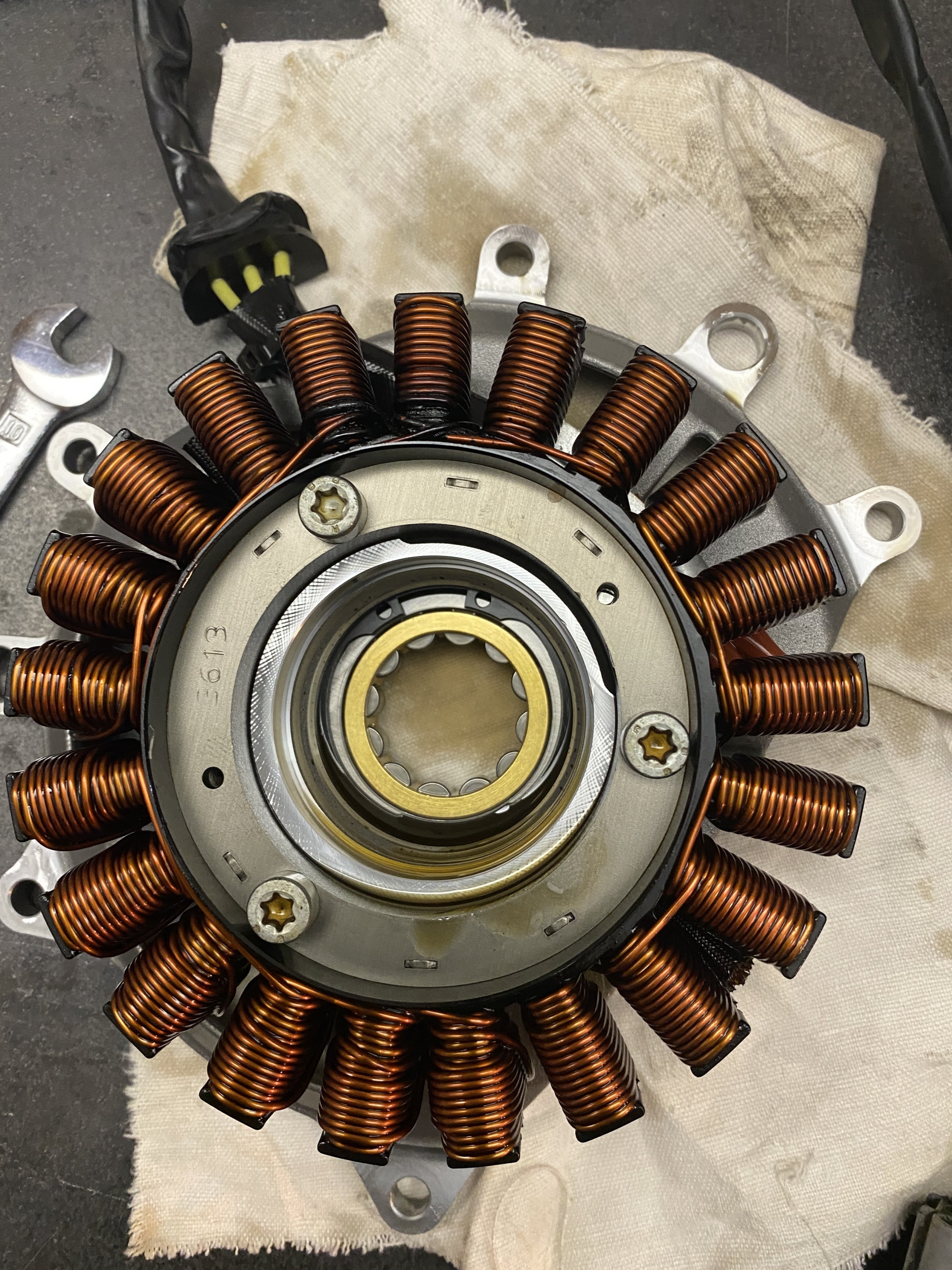

Das sich am Stator nichts geändert hat finde ich etwas merkwürdig.

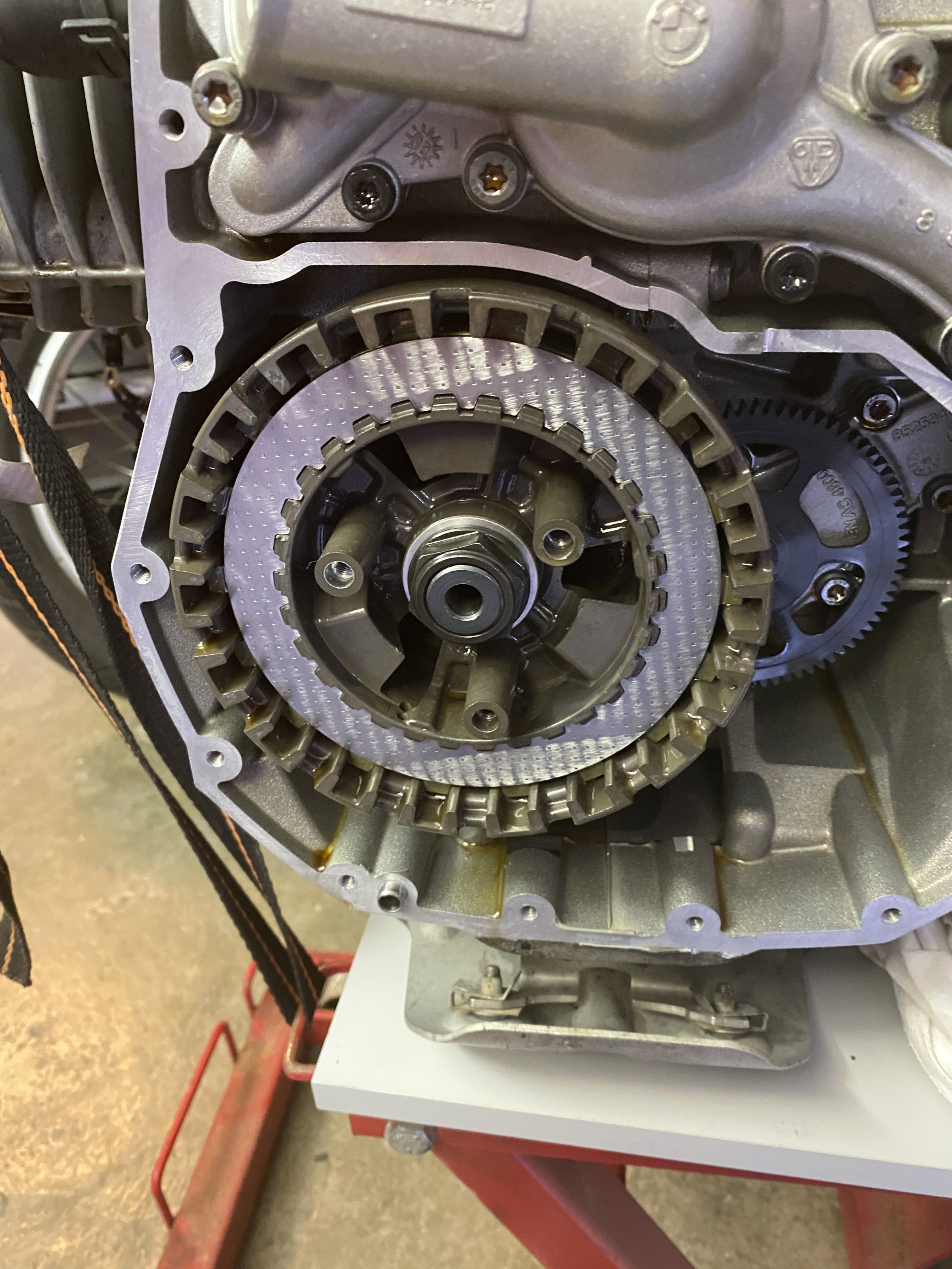

Hallo Poldi

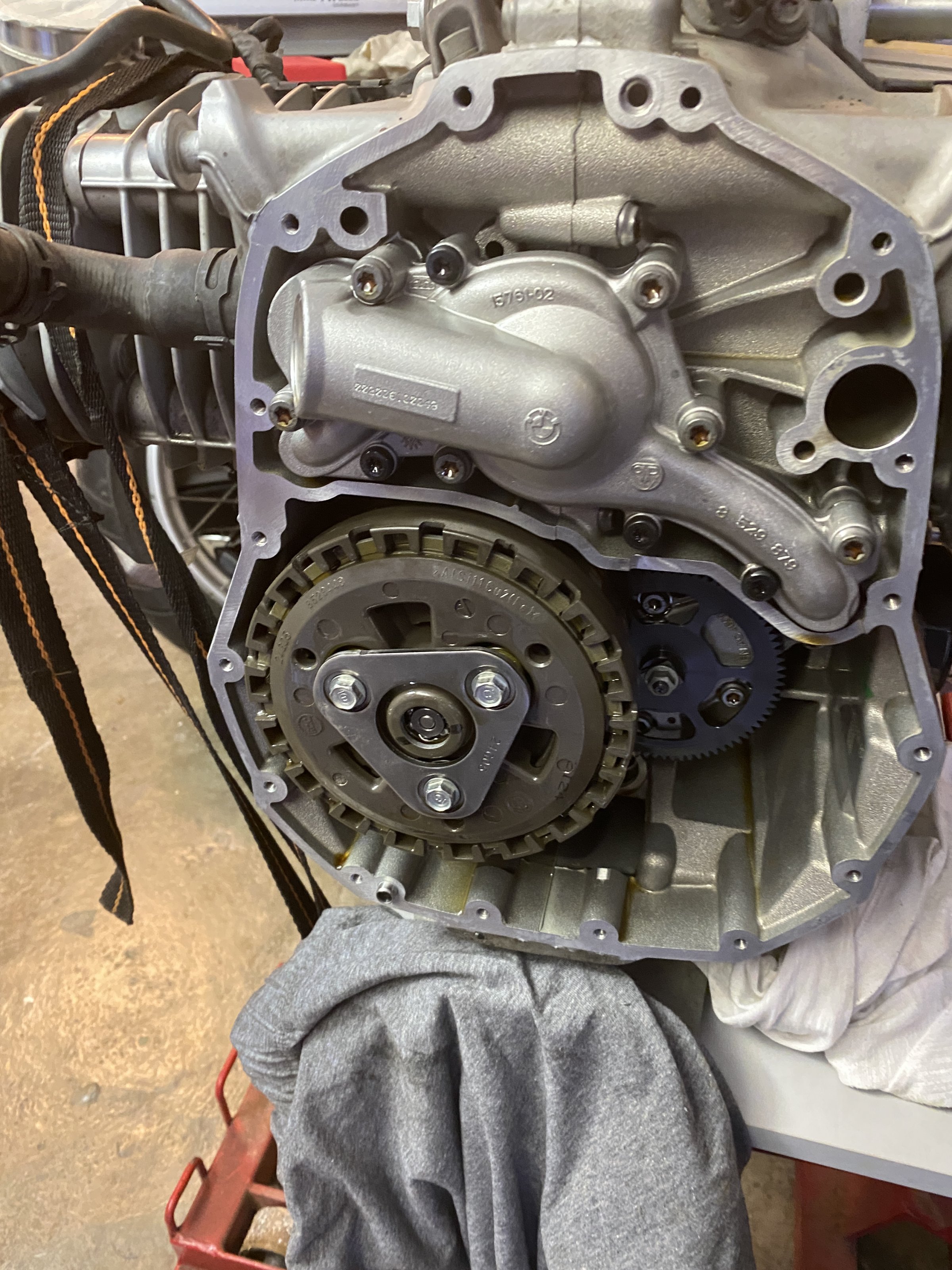

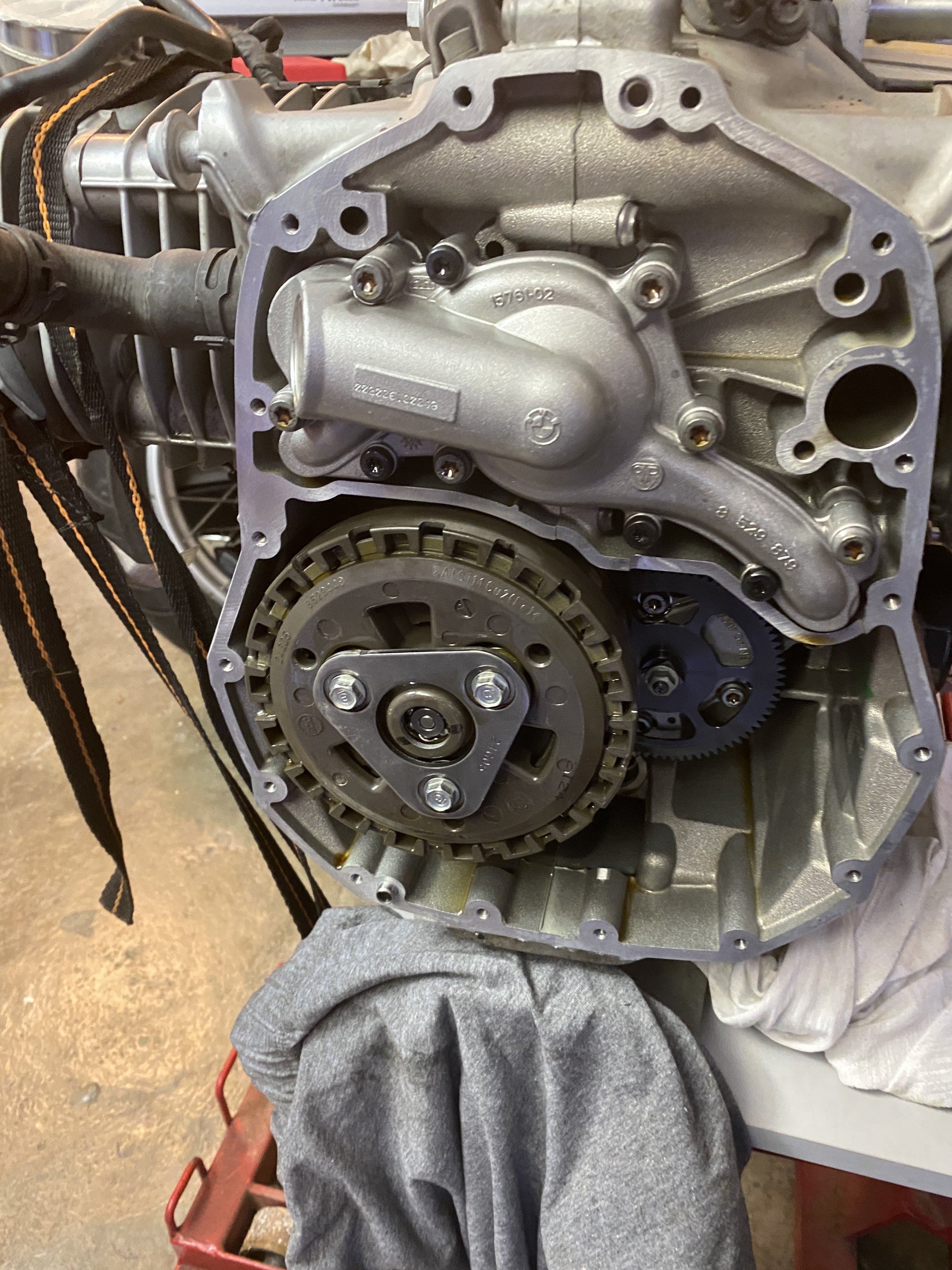

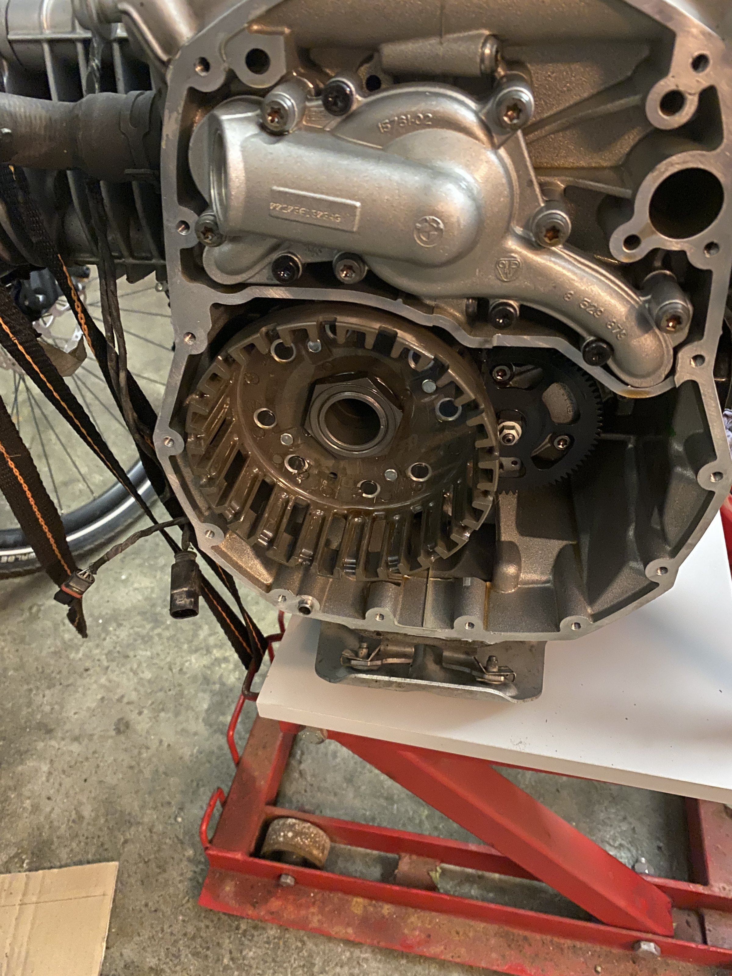

Super Arbeit. Frage: Wieso die Kupplung gewechselt? Nach meiner Erfahrung wird da soviel Öl durchgespühlt, dass eine Abnutzung fast nicht stattfindet. Zusätzlich kann die Kupplung ja schnell bei eingebautem Motor gewechselt werden.
Die Spannfeder im Lamellenpaket ist bei allen drei von mir geöffneten Kupplungen ohne Funktion. Das hätte ich auch noch korrigiert.

Ich habe die defekte Stelle mal etwas genauer betrachtet. Mir kommt es vor damit es dort wo sich die Leitungen kreuzen mit Einfluss der Temperatur und der sich damit ergebenen Dehnung und Schrumpfung zu den Problemen am Isolatorlack kommt. Würde mich nicht wundern. Ist ein ganz normaler technischer Vorgang den es in der Mechanik und Elektrik zu beachten gibt. Mit der Alterung der Bauteile wundern mich die Ausfälle nicht. 🤷‍♂️

Hallo Poldi
Lg
markus
Meine Kupplung ist von der Vorbesitzerin wahrscheinlich etwas schleifender gefahren worden und die Beläge hatten schon fast das Mindestmaß erreicht. Weiterhin sind die Reibelemente etwas glasig gewesen. Neues Lamellenpaket rein und gut ist. Offen ist sie ja sowieso.

Schöne Arbeit, Poldi.
Konntest Du den Stator einzeln bekommen oder nur zusammen mit dem Rotor?
