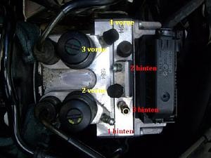

Das System hat 6 Entlüftungsnippel am Regelblock.
Und jeweils einen pro Bremssattel
ABS hinten ( für vorne gilt die gleiche Reihenfolge Seitenverkehrt, über den Handhebel)
3 der Nippel (vordere mittlere und die beiden hinteren) in Reihenfolge 1 - 2 - 3 nacheinander über das Pedal entlüften dazu den Heck-Ausgleichsbehälter immer voll halten.

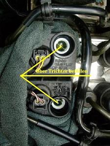

Batterie muss angeklemmt sein, an der ABS Anlage (unter dem Tank) die hintere Kunststoff Schraube Inbus SW 8 abnehmen mit Trichter die Einfüllöffnung befüllen und wenn der Regelblock entlüftet ist mit eingeschalteter Zündung Pedal betätigen und Entlüftungs-Schraube am Hinterrad entlüften.

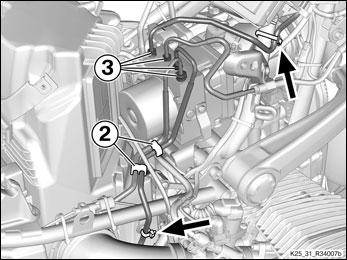

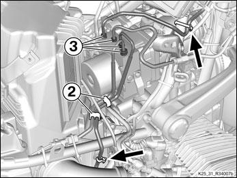

Du schreibst, dass Deine GS Baujahr 2011 ist.
Unsere GSen sind Anfang Baujahr 2012 (TÜ DOHC) und diese sehen gänzlich anders aus, was den Druckmodulator angeht..
Laut REP Anleitung besitzt dieser gar keine Enlütungsschrauben mehr (? in Natura habe ich dieses Teil noch nicht angeschaut) und selbst bei der Beschreibung des Austauschs des Druckmodulators ist nur die Enlüftung an den Bremssätteln beschrieben.
Laut REP CD sieht der Modulator so aus:
Hast Du ein anderes Bremssystem?
Der TE sagt doch gar nichts über das System ... er gibt nur das Baujahr an.
Ich fürchte, fralind hat mit Hinweisen und Bildern auf das falsche System geantwortet.
