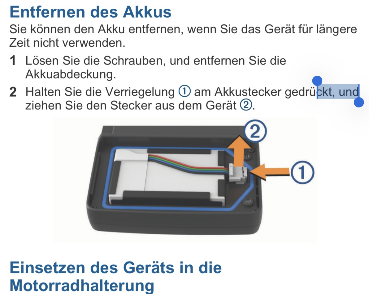

... funktioniert das N6 eigentlich in der Halterung auch ohne Akku !?, der bekommt doch eh Strom aus der Halterung oder braucht er den als Puffer?
...ich probiere und berichte...
LG.

Nein, das N6 funktioniert in der Halterung nicht ohne Akku sobald die Zündung vom Motorrad komplett aus ist.
