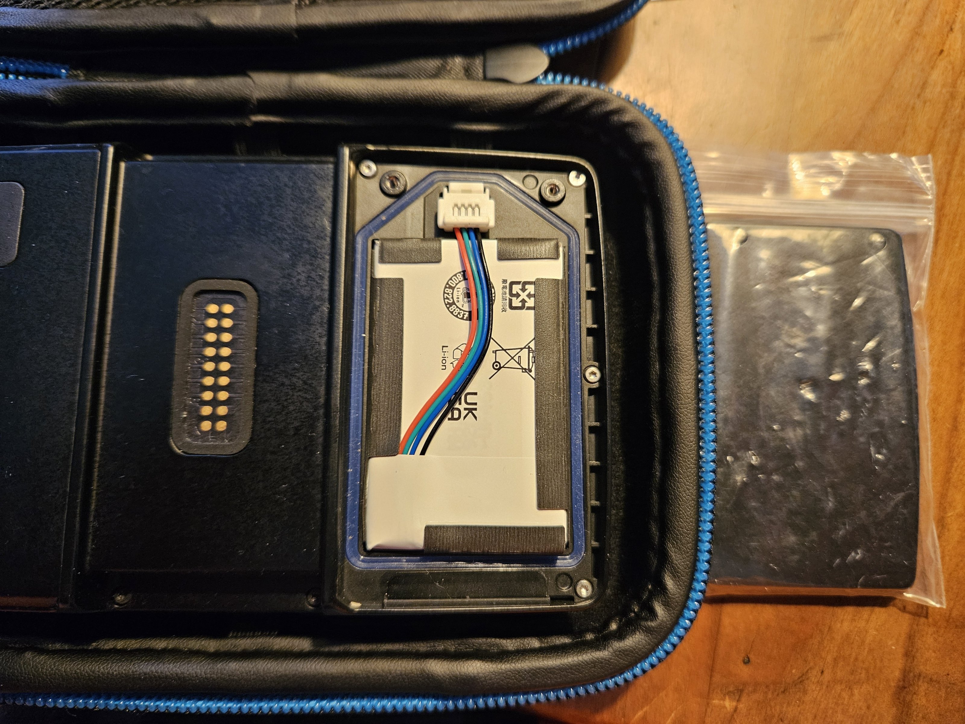

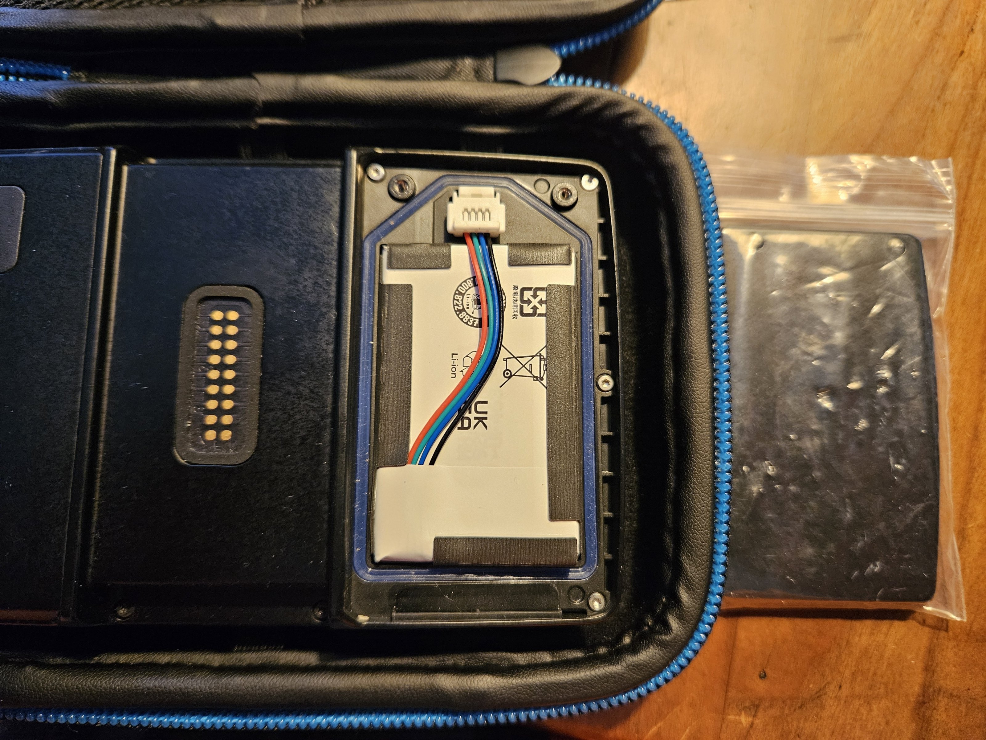

Ah verstanden. Ist das denn notwendig? Wie geht das denn?
Akkufach aufschrauben, Stecker ziehen, Deckel aufsetzen und die Schrauben so weit eindrehen, dass sie gerade fassen, dann ist der Deckel nur ganz leicht aufgesetzt und nicht ganz geschlossen. So kann der Akku im Navi bleiben und hält die Ladung halbwegs, wobei es natürlich immer eine Selbstentladung gibt, das ist aber fast zu vernachlässigen. Nach einem halben Jahr in der Schublade würde ich aber mal prüfen und ggfs. nachladen.
