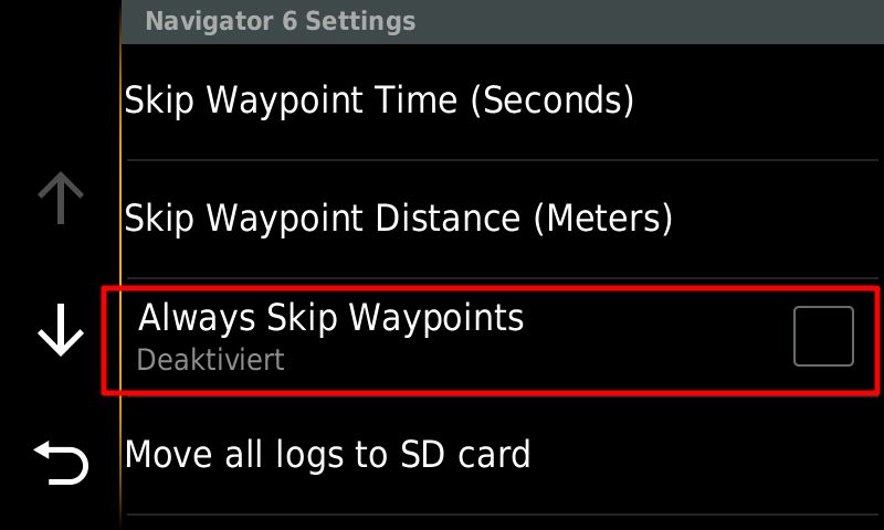

Auf meinem 6er deaktiviert, ich meine das war "früher" eine Empfehlung, und noch nie getestet. Neuland.
Sofern weiter auf der Route gefahren wird, erfolgt dann trotzdem eine Neuberechung zum nächsten Wegpunkt mit Alarm - und sei dies das Ziel? Falls ja, was ich mir kaum vorstellen kann, werden die dazwischen liegenden ShapingPoints berücksichtigt?
Hat überhaupt schon jemand Praxiserfahrung mit dieser Option?

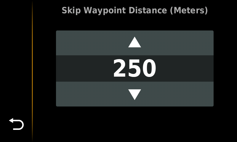

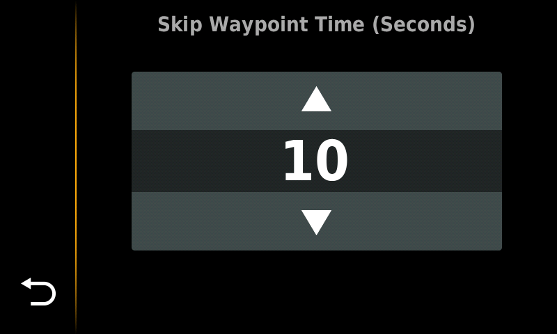

Ich meinte eigentlich eher den selbigen Punkt im Service Menu:
Des Weiteren kann man unter Skip Waypoint Time bzw. Skip Waypoint Distance feintunen wann genau ein Wegpinkt übersprungen werden soll:

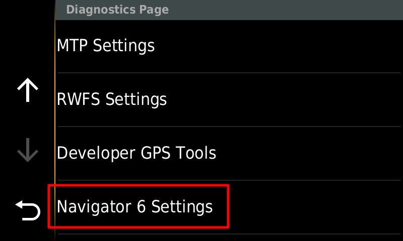

Oha, dachte das wäre hier weitläufig bekannt:
Grundbildschirm - Lautstärke - im oberen rechten Eck drücken bis die Diagnostic Page erscheint
Oder:
Kartenansicht - im Cockpit auf das Feld Tempo drücken, es erscheint der Reisecomputer - dort auf die aktuelle Geschwindigkeit drücken bis Diagnostic Page erscheint.
Viel Spass beim Durchstöbern!

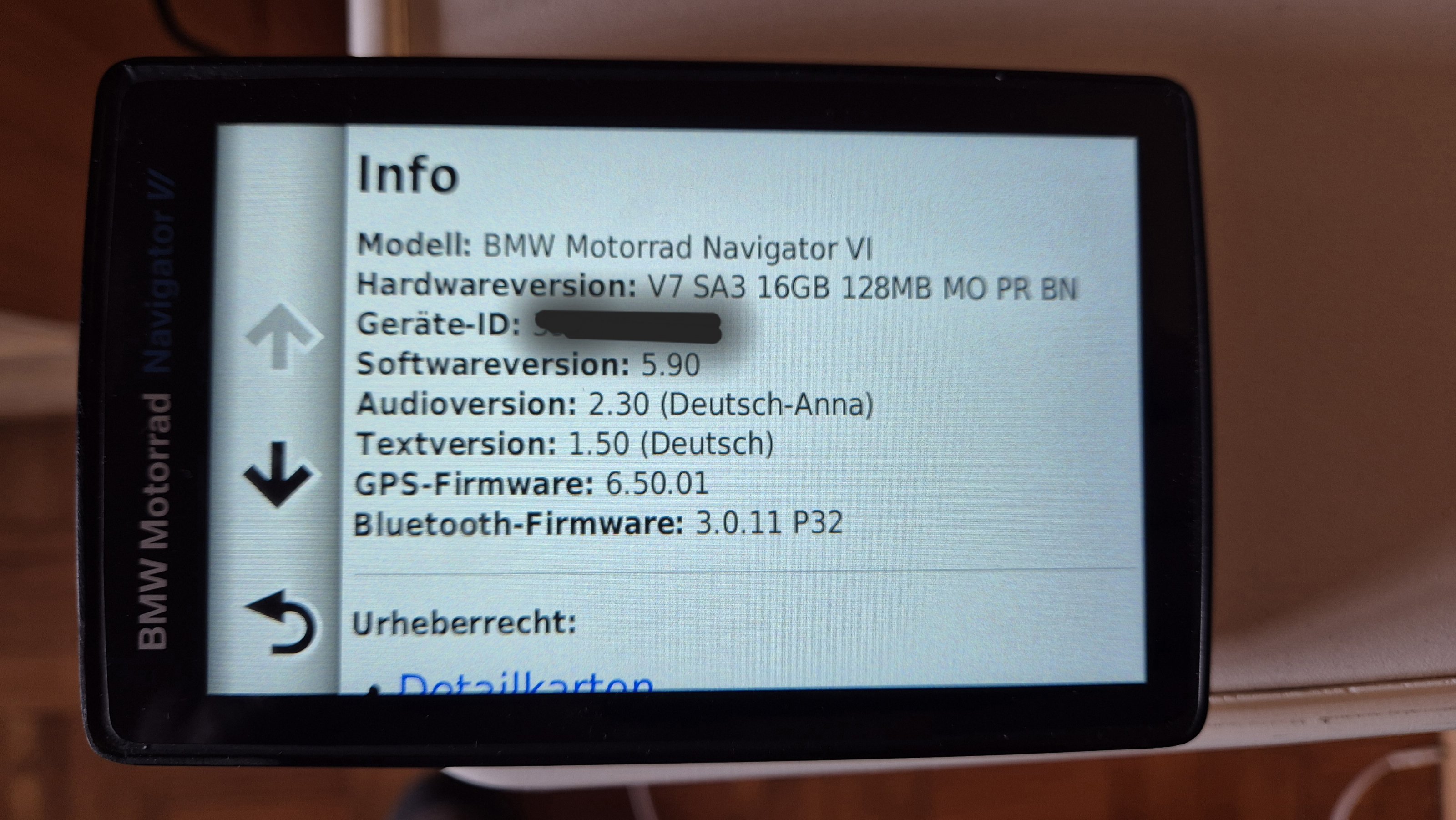

Ich hätt da mal eine andere Frage.
Wie bekommt man die neueste Hardware auf den Navi 6 ?
Oder geht das an älteren Geräten gar nicht. Dieser ist aus 2019
derzeitige Hardware
JoE_Seeve
JoE_Seeve
22.07.2022
2.143
Seevetal (bei HH / WL / LG / STD / ROW / HK)
R1250GS TB 2021
… indem man sie kauft und einbaut oder einen N6 mit HV9 kauft. Hast du vieleicht Software (und nicht Hardware) gemeint?
So wie es aussieht hast die die aktuellste Firmware für dieses Hardware-Version.
