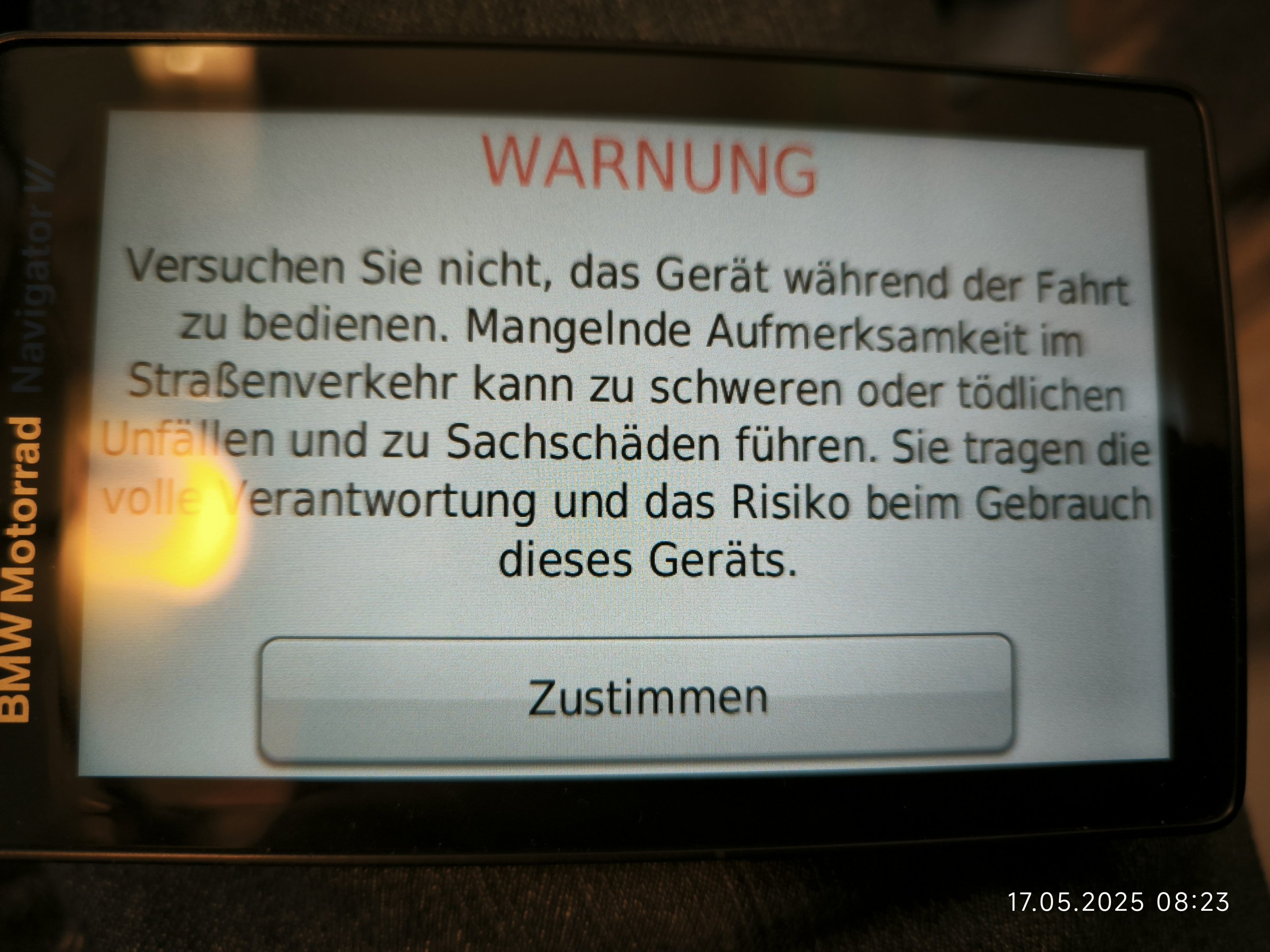

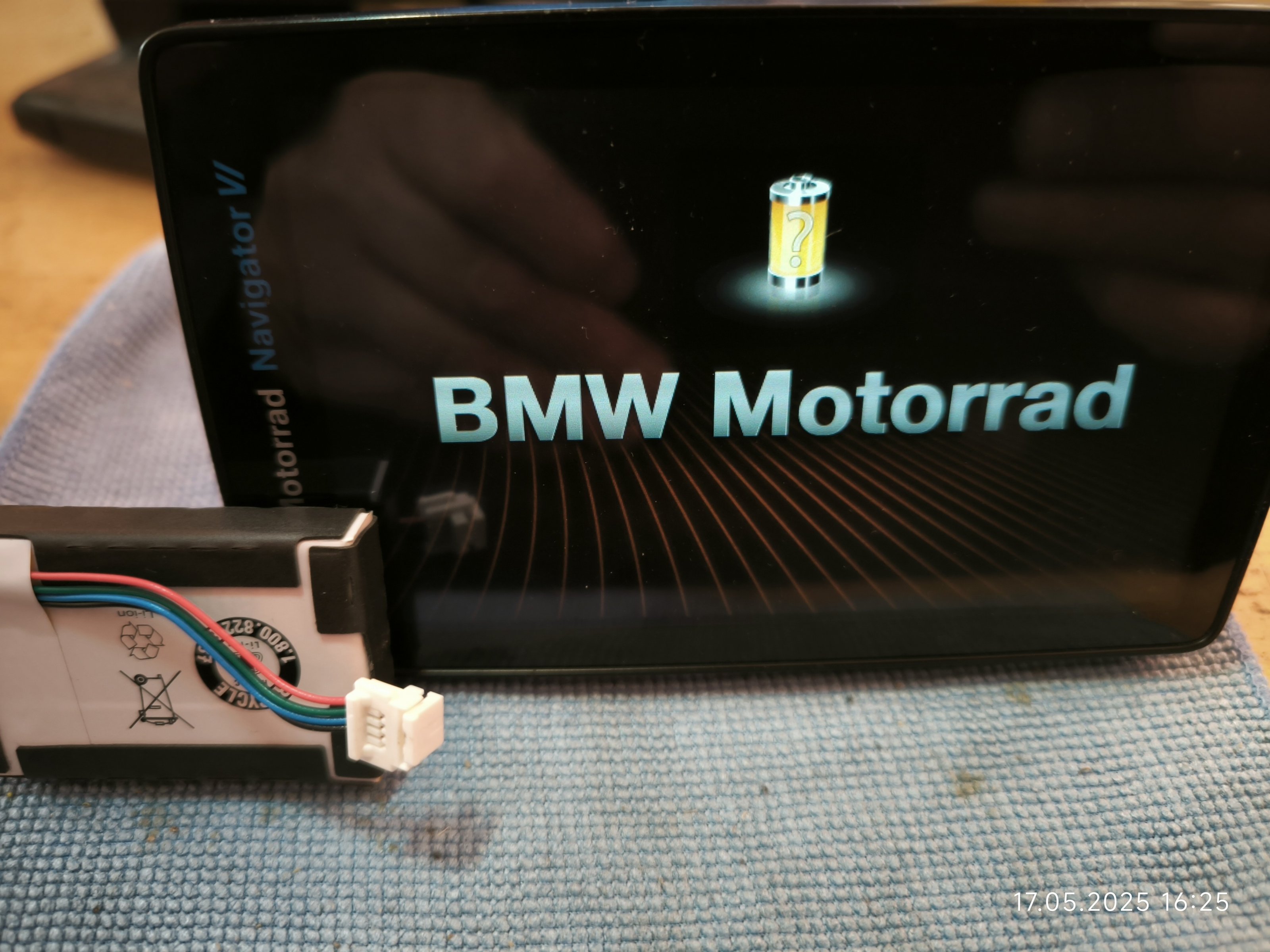

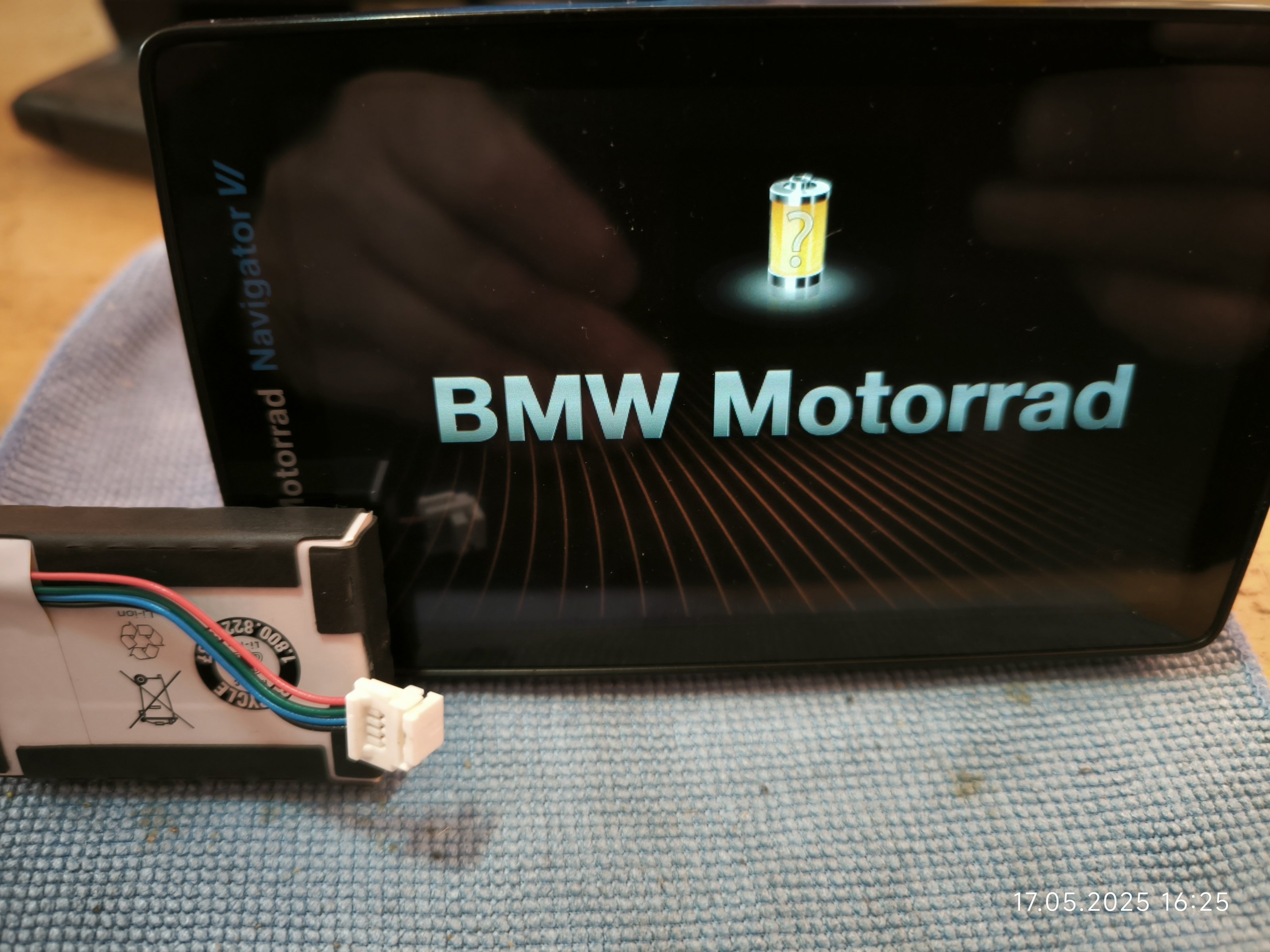

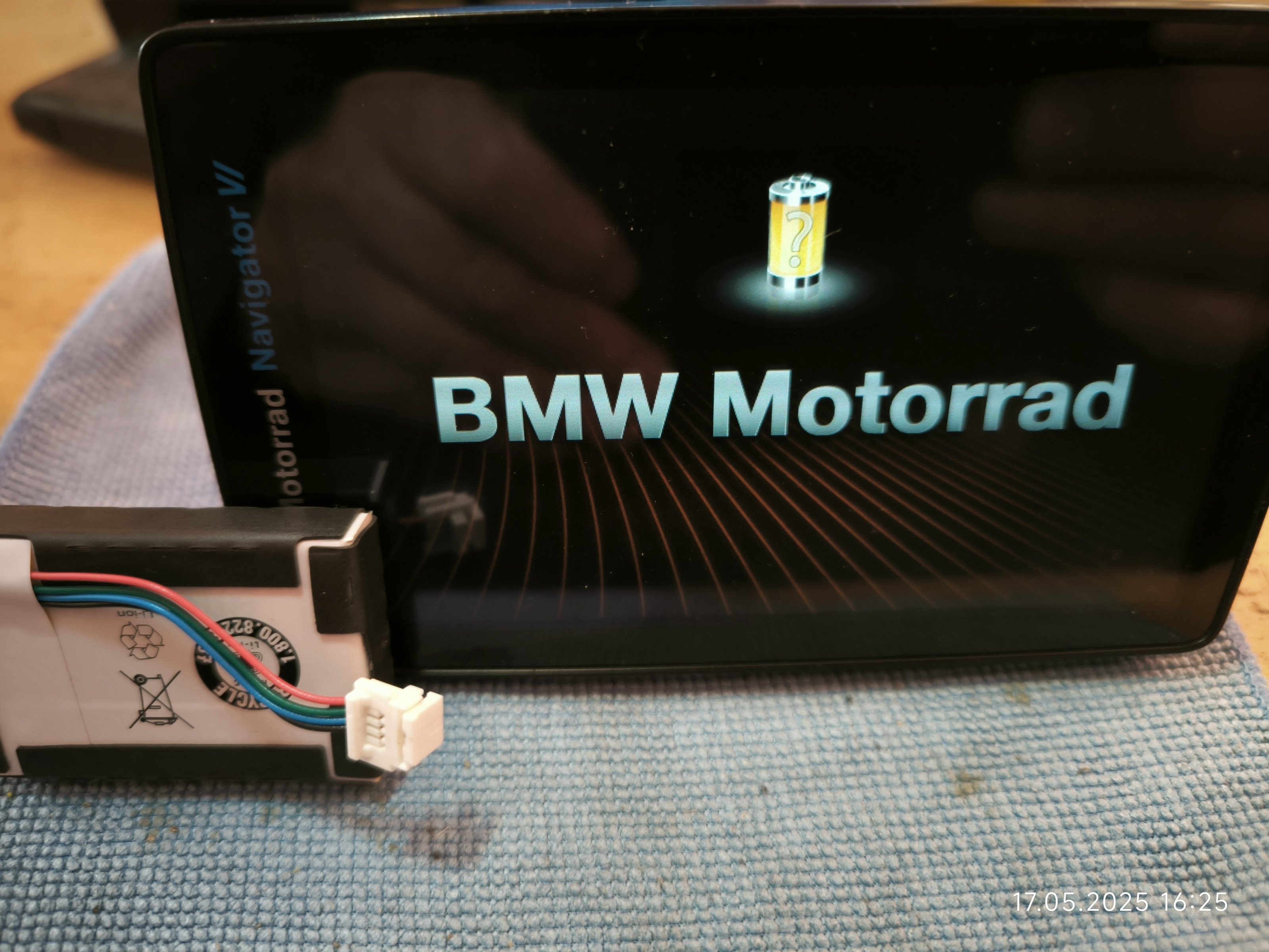

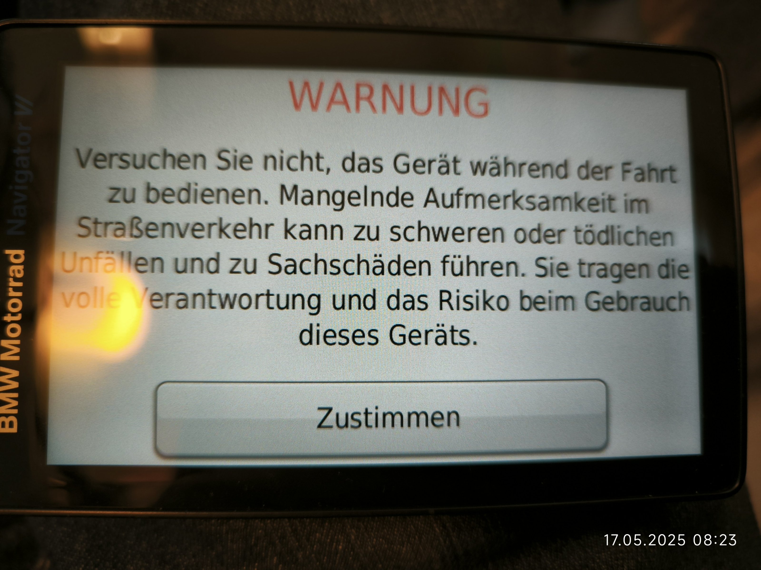

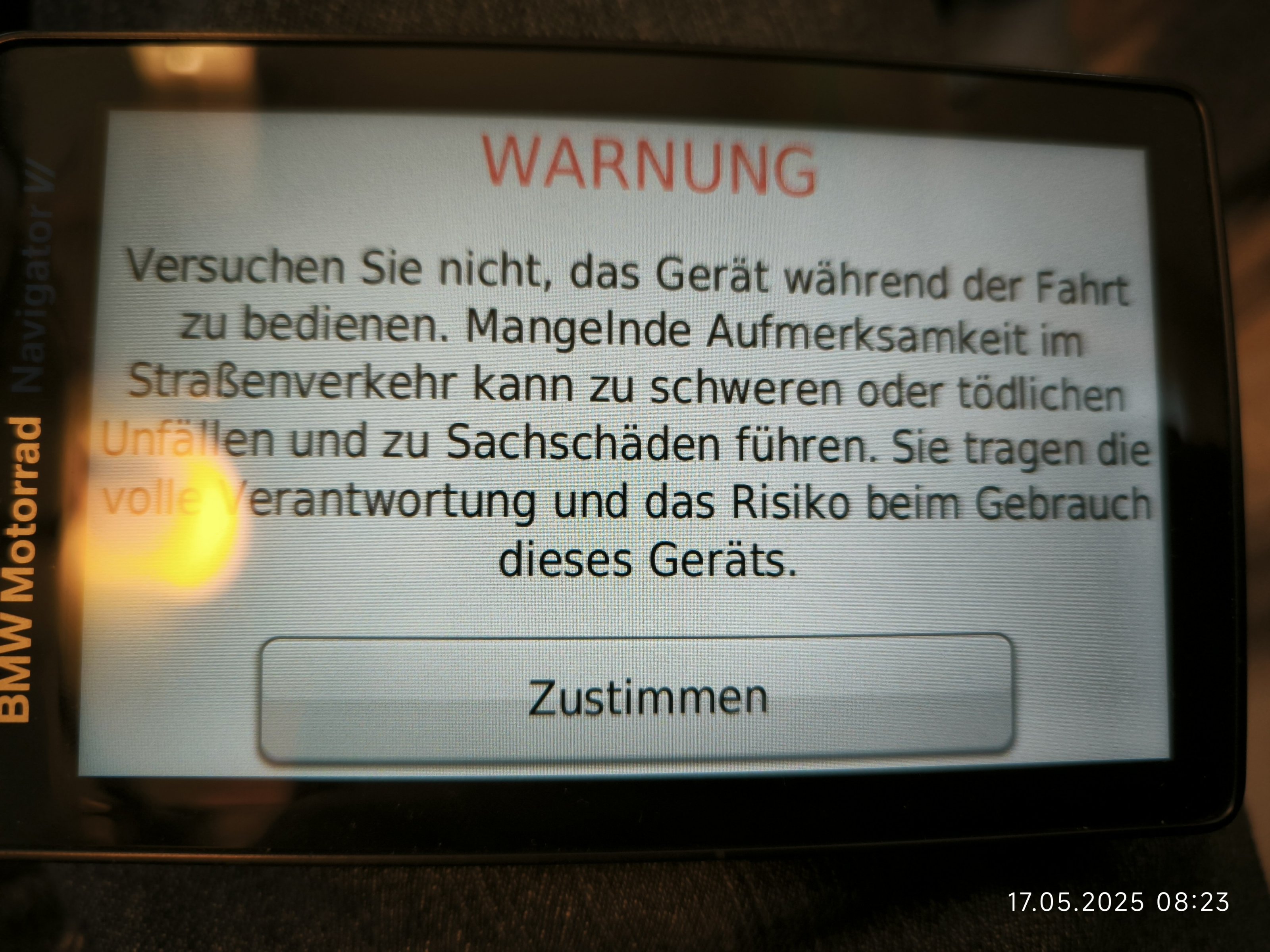

IMG_20250517_082327.jpg....an die Cracks hier!!!!... lässt sich diese "wichtige" Infoanzeige irgendwo im Menü weghäckchen, ....?!
LG.
Wolfg
Wolfg
16.10.2018
621
Ich habe meinen Navigator V eigentlich ständig am Motorrad behalten und hatte nie Probleme.
Der funktioniert auch heute noch ohne Einschränkungen.
Mit Kauf der 1300er habe ich mir den Navigator VI zugelegt (der CRN ist nichts für mich) und habe aufgrund von Batterieproblemen (Starterbatterie GS) diese Praxis bisher nicht übernommen.
Da ich mit der App und der integrierten Navigation immer eine kurzfristige Lösung an Bord habe, sehe ich eigentlich für meine bisherige Vorgehensweise kein Problem, oder?

Die GS schaltet die Versorgung des Navis ab, bald nachdem man die Zündung ausgeschaltet hat. Danach merkt die GS gar nicht mehr, ob ein Navi dran ist oder nicht.
Der Navi-Akku hält so aber nicht länger als in der Schublade.

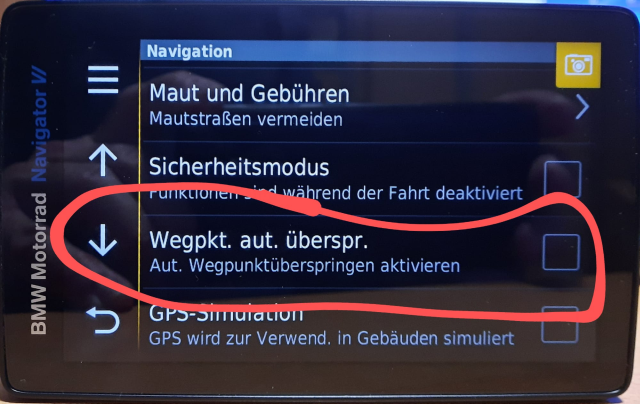

Seit wann funktioniert denn: Wegpunkt automatisch überspringen? Hatte im Winter den Haken gesetzt und jetzt festgestellt das es auf einmal klappt
J
Jack68
15.05.2015
2.374
automatisch ?
also wenn du die Route verlässt und an anderer Stelle wieder einsteigst, wird der letzte Wegepunkt automatisch übergangen ???
das ist mir neu

Nee ein Zwischenziel etwas abseits der Route welches nicht angefahren wird war gemeint

Das kann man sogar im geheimen Menu als Default einstellen. Außerdem die Zeit ab dem er übersprungen werden soll sowie die erlaubte Distanz wie weit man dran vorbeifahren darf ohne dass es Auswirkungen hat
hast du hier ein Screenshot dazu ?

Du brauchst nur im geheimen Menu runter zu den Navigator Settings zu scrollen
Ich nehme an, Lumi meint diesen Haken:
Dessen Funktion hab' ich tatsächlich auch noch nicht ergründet.

Genau, und jetzt geht's.
Wenn das Zwischenziel ausgelassen wird zählt die Distanz hoch und bei ca 350 m kommt eine Meldung das es zum nächsten Punkt geht.
