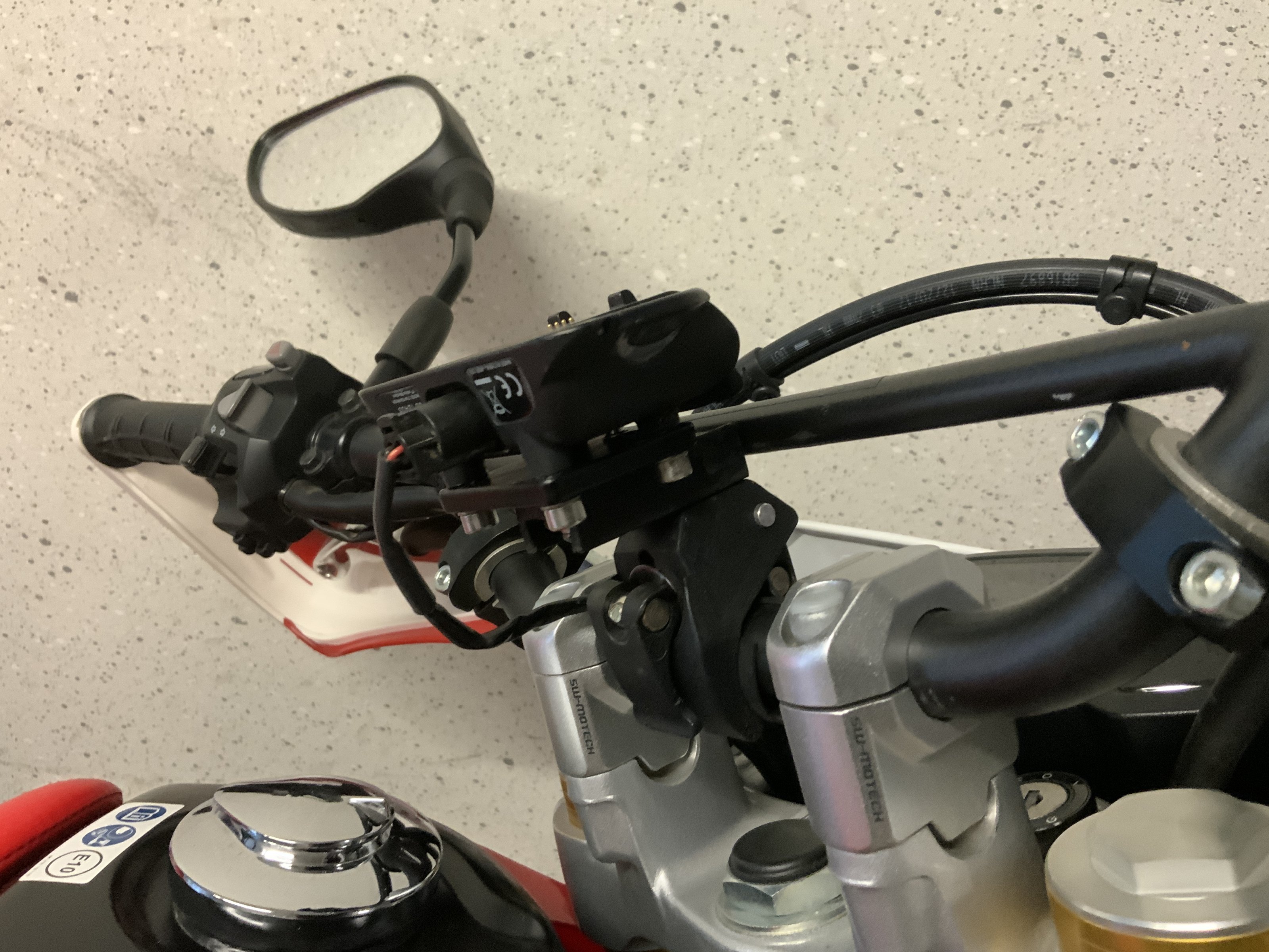

Montage am Lenker,
Klemme aus dem Fahrradzubehör. 8,- Euro
Eigentlich ein Trinkflaschenhalter ,
einiges Überflüssiges abgeschitten und Navihalter aufgeschraubt.
Zündung geschalteten Strom gibt es auch als freier Stecker unter der Lampenmaske.
Hier noch ein Bild, an einer CRF allerdings mit TomTom Rider Halter.

ist aber nicht besonders diebstahlsicher... ein Griff und die komplette Navihalterung fehlt...
Gast 51818
Stimmt, wie bei 90% der RamMount Montagen auch.
Ist in in meinem Fall sogar Absicht, schnelle Demontage
wenn es mal nur „schmutzig im Kreis“geht.
Gesichertere Alternative (SW-Motech)
wenn man nicht mit einer Flügelmutter nachrüstet
sondern die vorgesehene Stopmutter beläßt:

Das mit der Strebe ist auch mein Problem.
Herr-Schmuschmittenkötter
04.04.2011
964
R1300GS
Feines Teil!
“Gemerkt“ für normale Lenker.
Bei Endurolenkern mit Strebe ist da leider was im Weg.
Sonst hätte man auch direkt die Gabelbrücken-Halterung der F750/850 nehmen können.
Bei der LC4 passt es. Vielleicht mit der Variante für 12 od. 13. mm auf die Strebe? Aber vermutlich ist da ein Polster...
