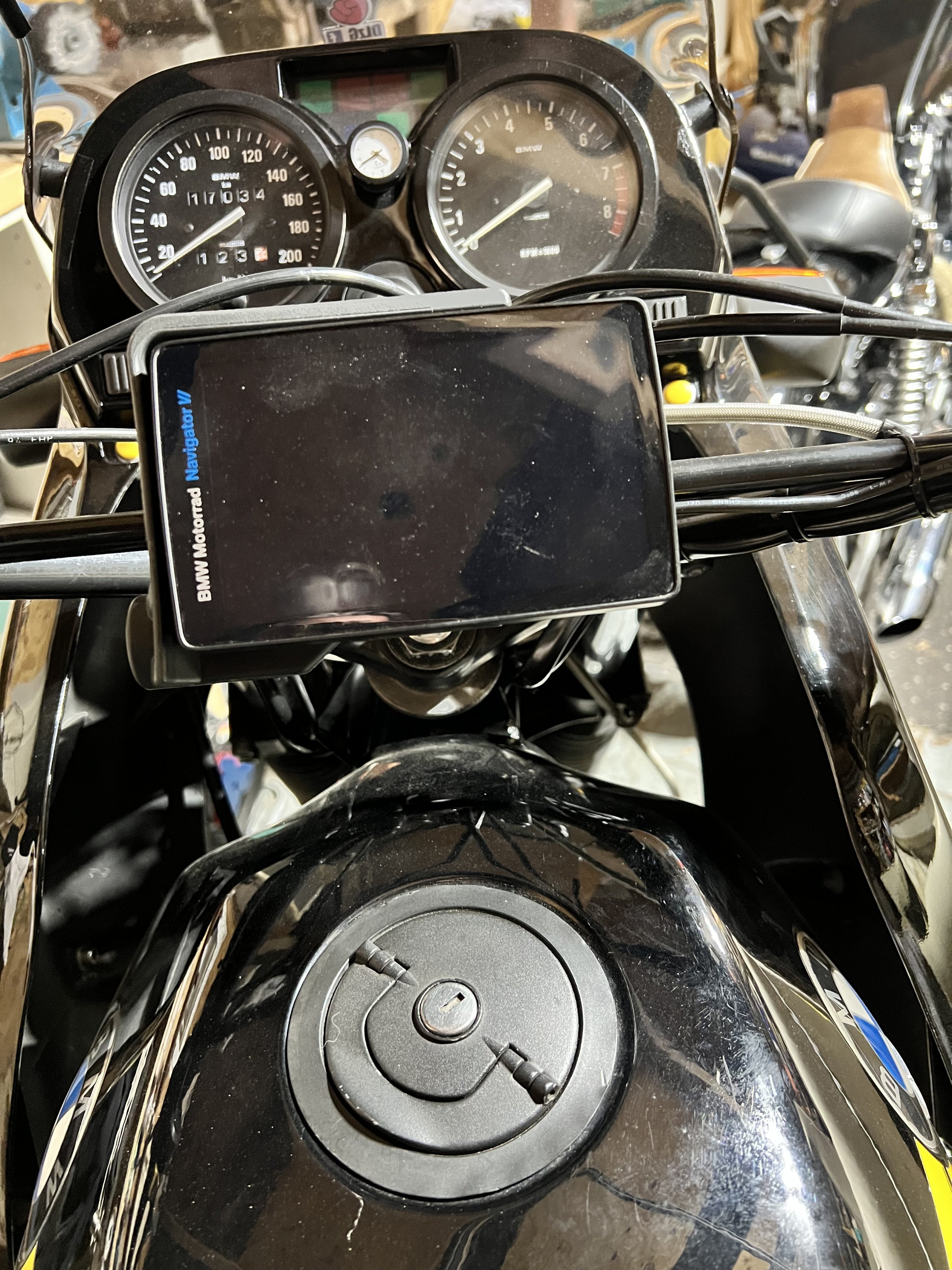

Diskutiere Navigator 6 an R100GS im 2 Ventiler Forum im Bereich Motorrad Modelle; Moin! Hab mir die hier noch rumliegende Navi an die GS geschlossert😉 Moderne trifft Oldi😊

Ich beschreibe BMW-Navigator (hier
Navigator V oder Navigator VI):
1. Navigator besorgen; darauf achten: lebenslanges Update auf Karten sowie Speicherkarte und noch ordentlicher Akku im GerÀt
2. BMW-Halter fĂŒr Navigator (nimm den abschließbaren)
3. Empfehle Montage auf Lenkerquerstange/-strebe
4. Stromanschluß ĂŒber das Standlicht
5. GerÀte- und Kartenupdate am PC
6. Losfahren und freuen.
7. Tip: Blendschutz von Wunderlich
Bei mir sieht es aus wie auf dem Bild.
Ist der Navigator V (mit Wunderlich-Blendschutz).
Kommunikation erfolgt ĂŒber Smartphone und Helm.
Bin sehr zufrieden.

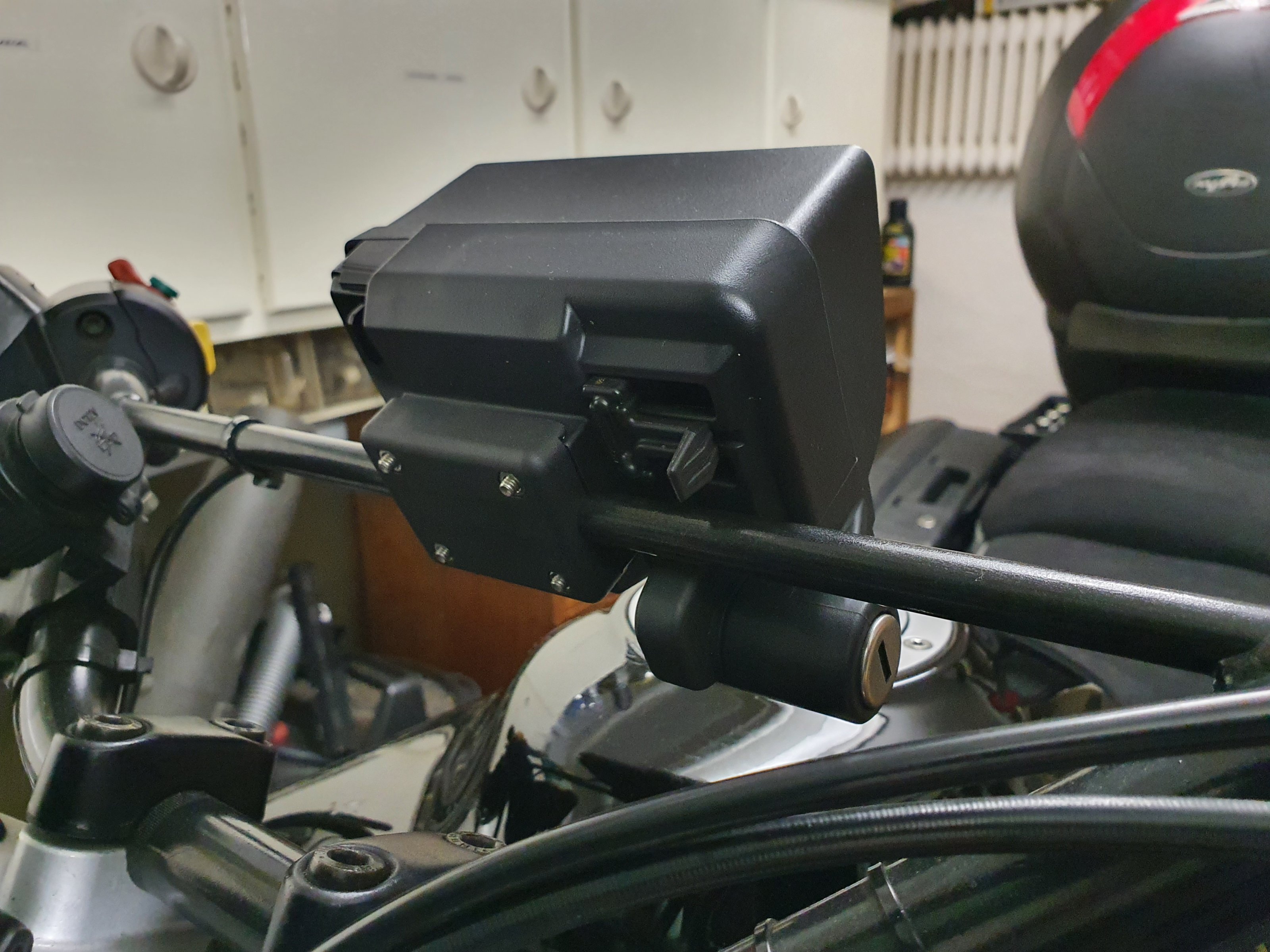

hier meine Lösung mit einer Lenkerhalterung abschliessbar Garmin Montana, BMW Navigator Adventure Serie und einen GPS-Anbauadapter Lenkerklemmung fĂŒr 1200 GS Bj. 2007 von Touratech,
der Plan ist auch mit 2V's im Sep. nach HR BIH und weiter ...

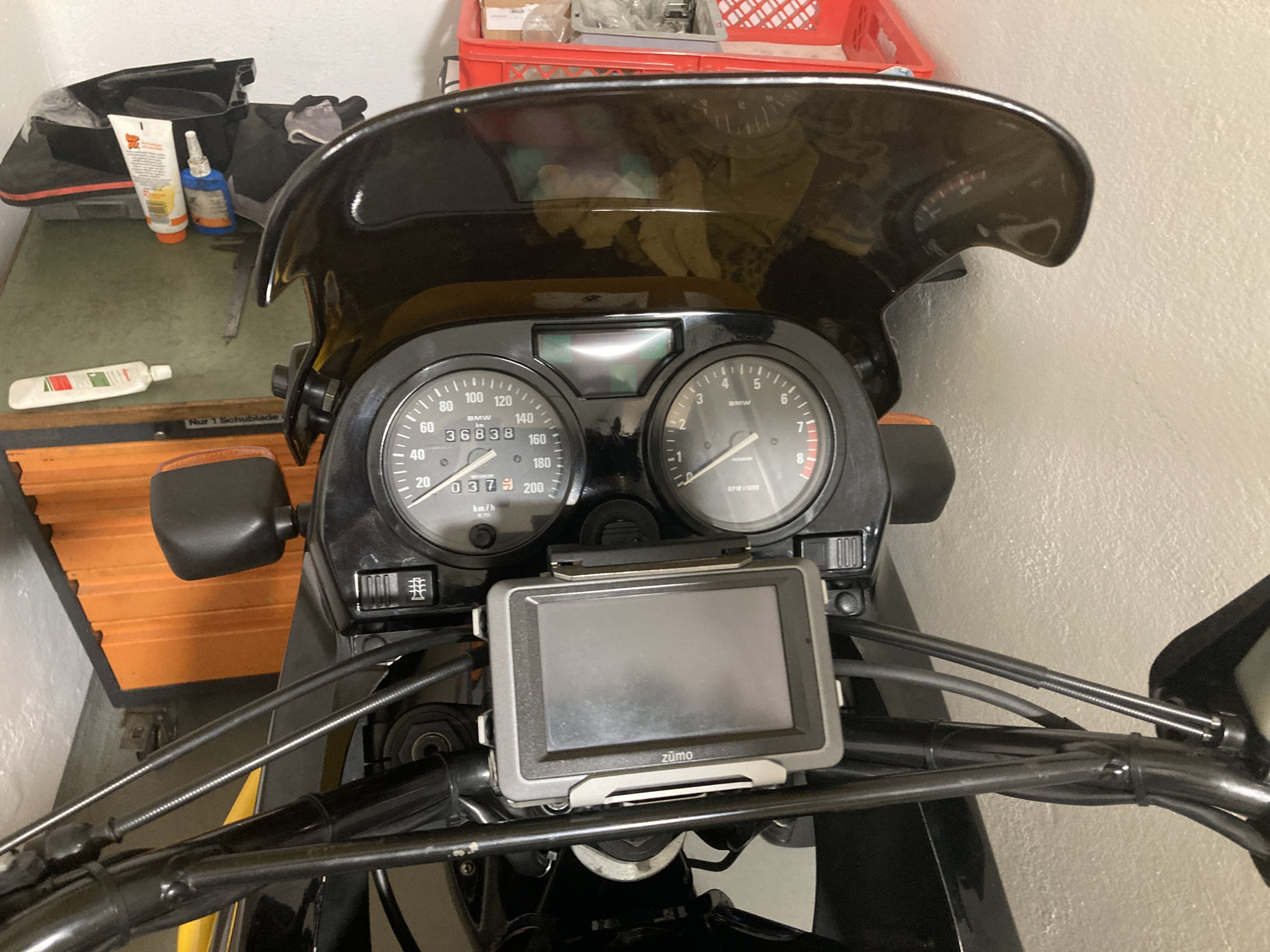

Ich meinte auch weniger den Eingangsbeitrag. Dem kann ich gut folgen. Ich hab mir mein Navi ins Cockpit integriert und bin sehr zufrieden mit der Verbindung zwischen Modern (Navi) und Oldi (alte Paralever)
Ich wollte nicht mehr meine Wege nur auf der Karte suchen, womöglich erst Lesebrille rauskramen mĂŒssen. Gut, die Wege sind vielleicht andere, wobei sich einfach von der Nadse fĂŒhren lassen, hat seinen Reiz. Jedem dcas Seine :).

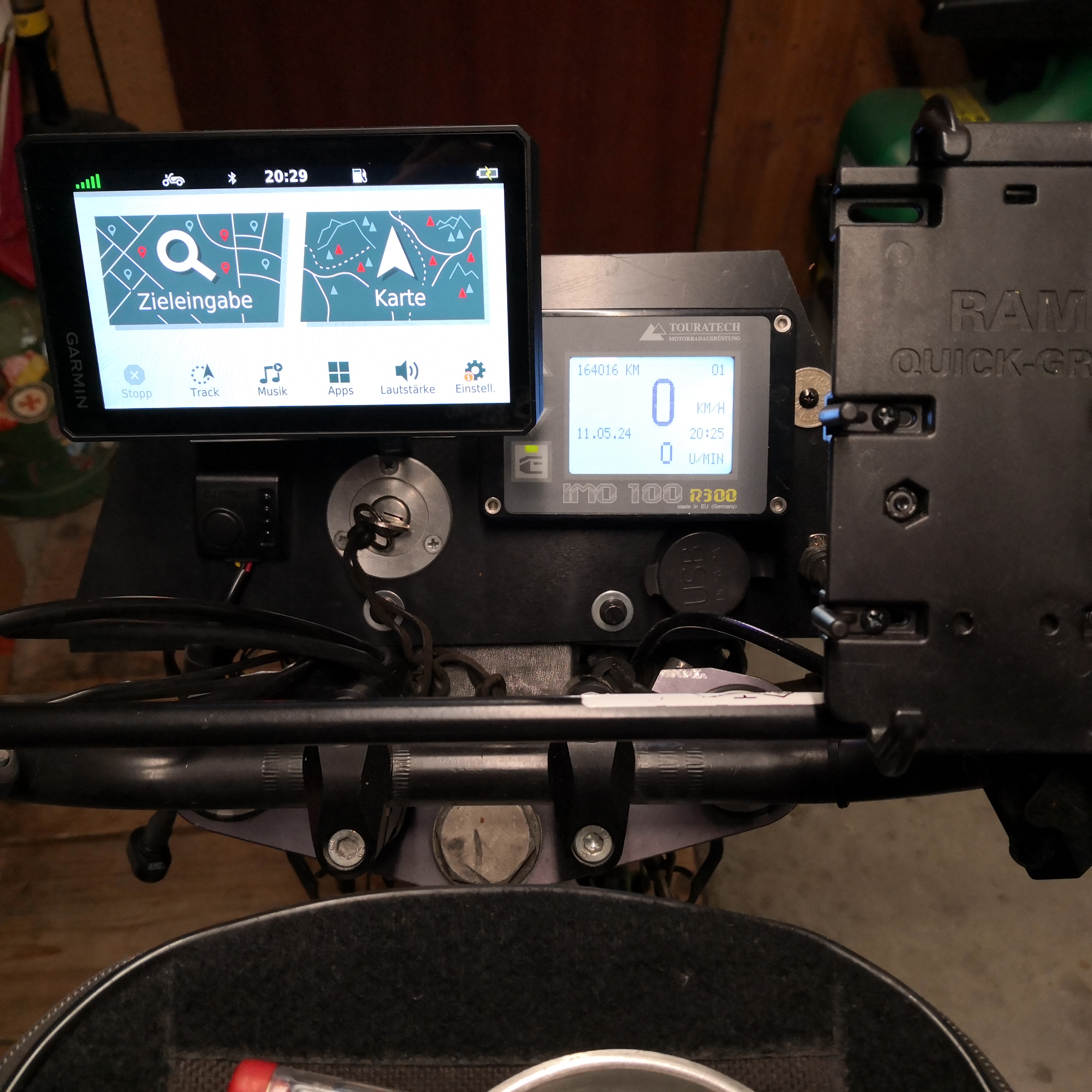

Bei mir ist alt und neu noch weiter auseinander:

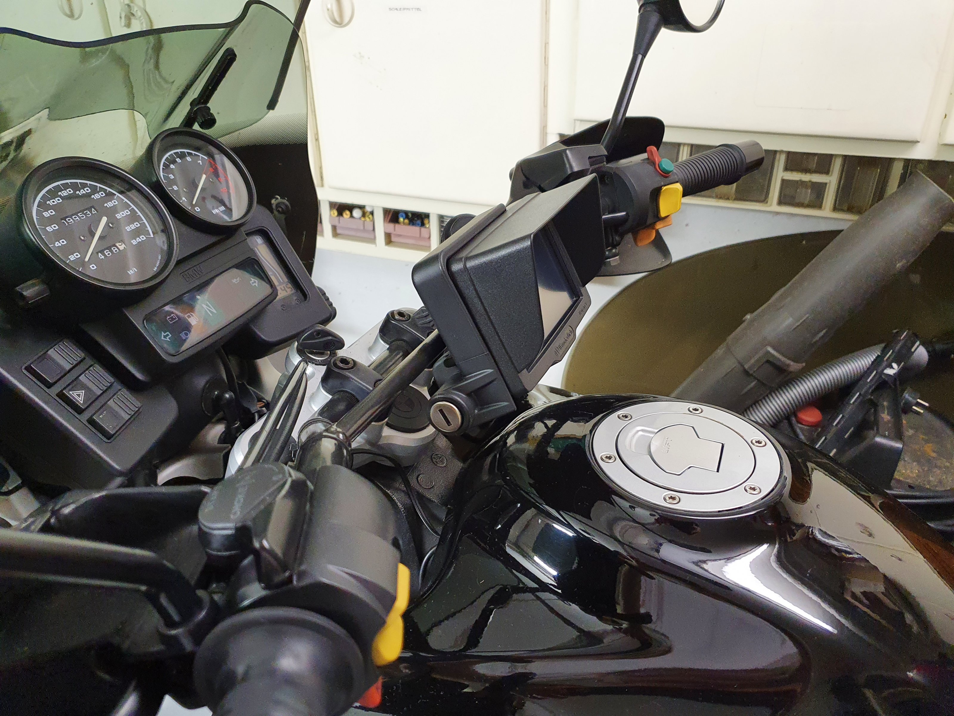

Du hast natĂŒrlich auch eine andere Konstellation. Cockpit weitgehend original, es bleibt kaum Platz fĂŒr Navi integrieren.
Es ergab sich mit der "freien" Strebe so und ich bin sehr zufrieden damit.
Ist der Navigator V (👍).

Ich ergĂ€nze mal fĂŒr Garmin:
1. lebenslanges Update ist mir auch wichtig
2. Garmin-Halter und zusÀtzlich Teile von RAM Mount, die gibt es in allen erdenklichen Varianten
4. Stromanschluss an geschaltetes Plus. Bei mir am Notaus, dort schalte ich den Motor auch immer aus.
5. Update am PC geht sehr einfach
6. Losfahren und freuen und ausprobieren (Tracks, Routen, Luftlinien, es gibt so viel ..
7. Blendschutz fĂŒr Zumo hatte ich eins von Bikertech zum Selberanpassen
