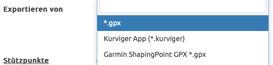

Also mein Workflow ist wie folgt:
1. Route erstellen auf kurviger.de
2. Export der Route nur als Track im Format "GarminShaping Points - GPX"
3. Diesen Track übertrage ich per Finder oder Explorer, vom Rechner auf die SD Karte im Navi in den Ordner "GPX"
4. Im Nav 6 gehe ich in die App "Tracks" und dort auf Importieren - der Track, nicht die Route wird impotiert.
5. Im Nav 6 ist unter den Einstellungen, die Neuberechnung bei Routen deaktivert.
6. Ich wähle im Nav 6 den Track aus und lasse aus dem Track vom Gerät mit der Option, "Route aus Track erstellen" eine, sprich die Route berechnen.
7. Lade dann die Route und fahre sie ab. Es ist zu 100% das was ich auf kurviger.de konstruiert habe. Die Route besteht nur aus zwei Waypoints - Start und Ziel!

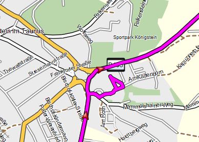

Bei mir funktioniert das auch ganz gut, nur ab und zu bekomme ich sowas eingebaut (Bilder) und ich habe leider keine Ahnung wie ich das bei der Importierten Route wieder bereinigen kann.

Gratuliere. Du hast das Grundsatzproblem gefunden, wenn die Karte bei der Planung (hier von Kurviger.de) mit der vom Navi (hier von Garmin) nicht exakt deckungsgleich ist. In so einem Fall muss das Navi6 eine Route neu berechnen, mit solchen (in er Regel kleineren) Routingfehlern. Entweder ignorieren oder Basecamp (da gleiche Karte wie im Navi6) für die Planung von Routen für BMW-Navis verwenden.

ok, also Basecamp nutzen oder mit den kleinen Felern leben. Ich werde mir den Routenconverter nochmal genau ansehen. Dank euch allen

die Route in Basecamp mit der "ziehen" Funktion "reparieren" und eventuell falsch importierte Wegpunkte auf die Route/Strasse verschieben, danach passt die Route nach dem Übertragen auch auf dem Navi
