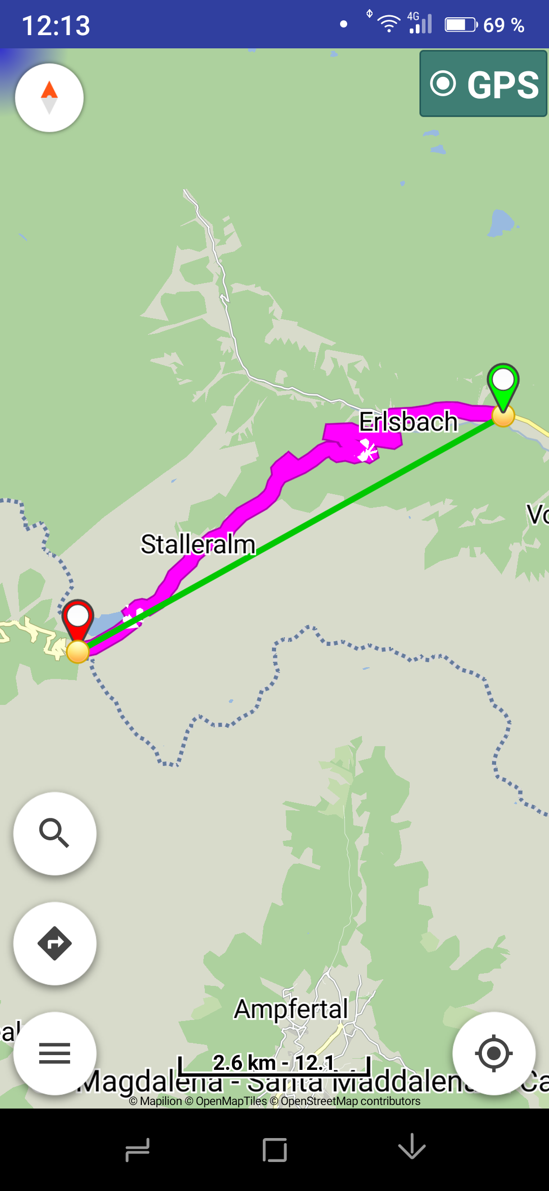

Hier ist das gleiche Phänomen.
Am Basecamp geht es. Planung am Gerät ist das erwünschte Ergebnis falsch. Alle Vermeidungen deaktiviert.
Ich vermute mal, weil die Kartenmaterialen am Navi in 2 geteilt sind hauts ned hin. Diese Teilrouten liegen vielleicht genau auf diese Kartenteilungsgrenze ;)
So wie auf dem kurviger müsste es ausschauen. Siehe Bild 1.
Bild 2 ist das Ergebnis am Garmin.
Route ist 9.4 km und dauert 6 Minuten.
Am Navi ist die Strecke 130 km und über 2 Stunden ;)

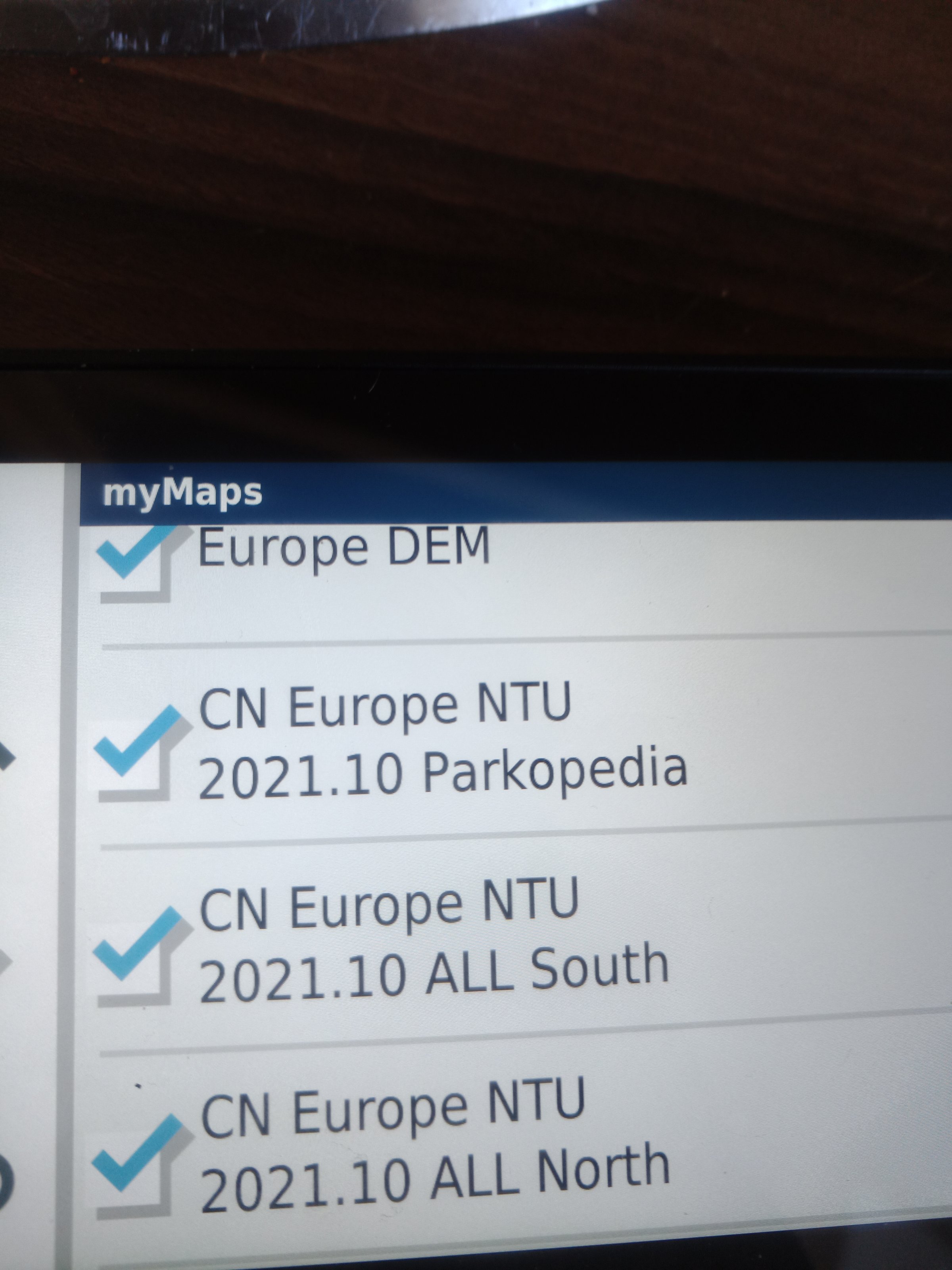

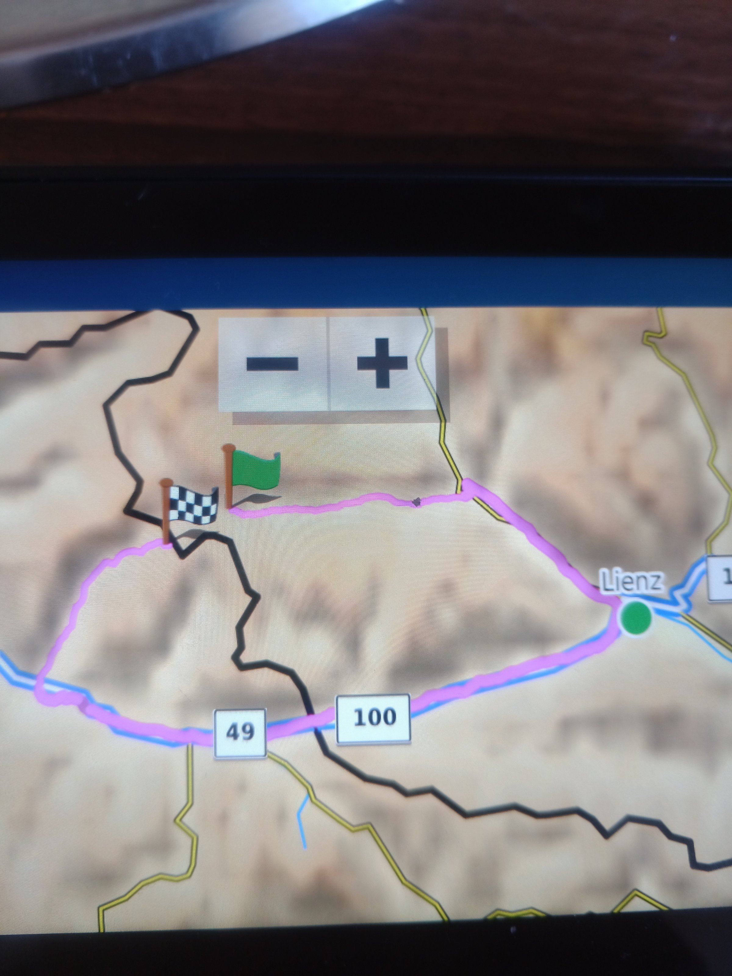

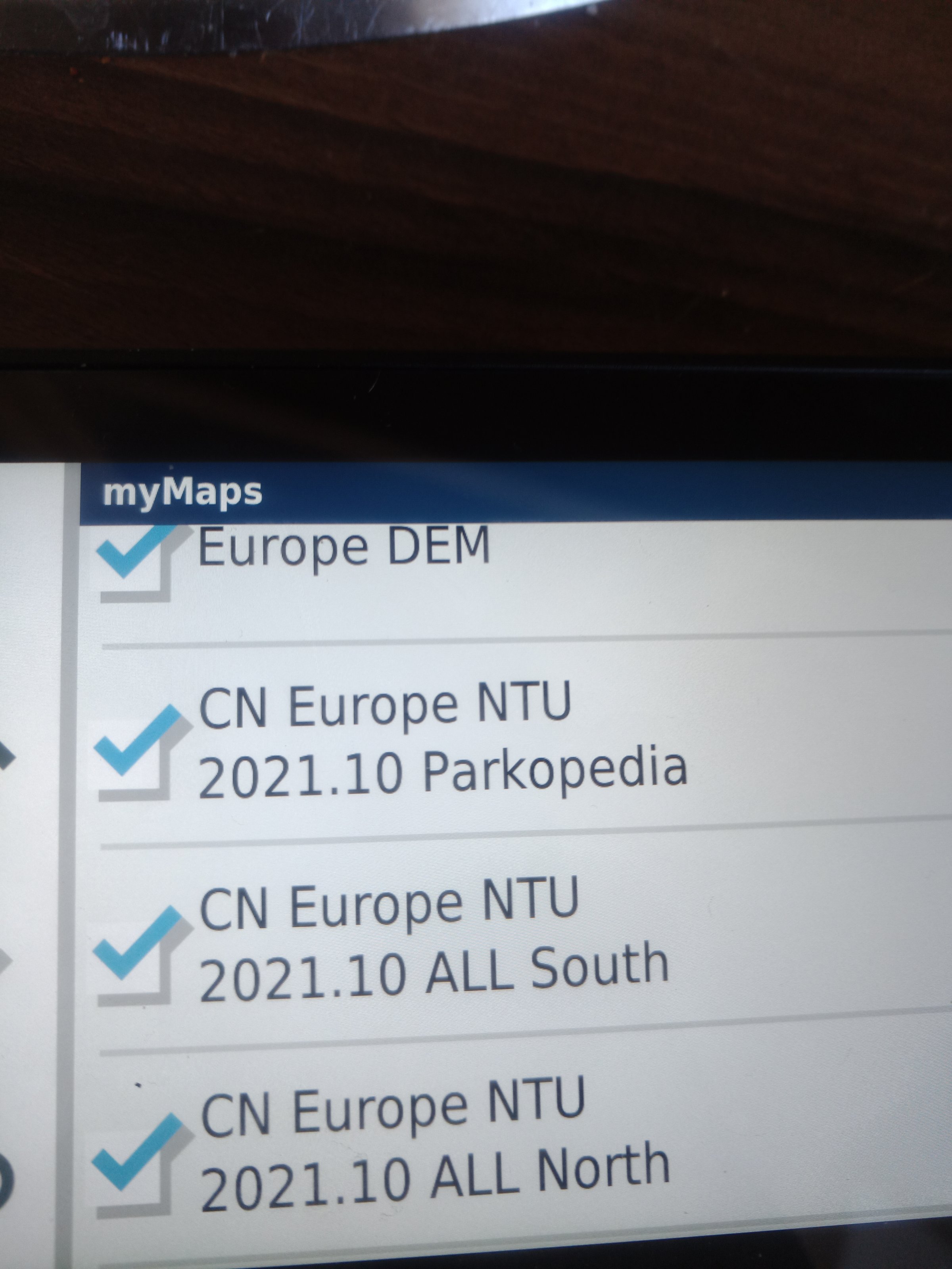

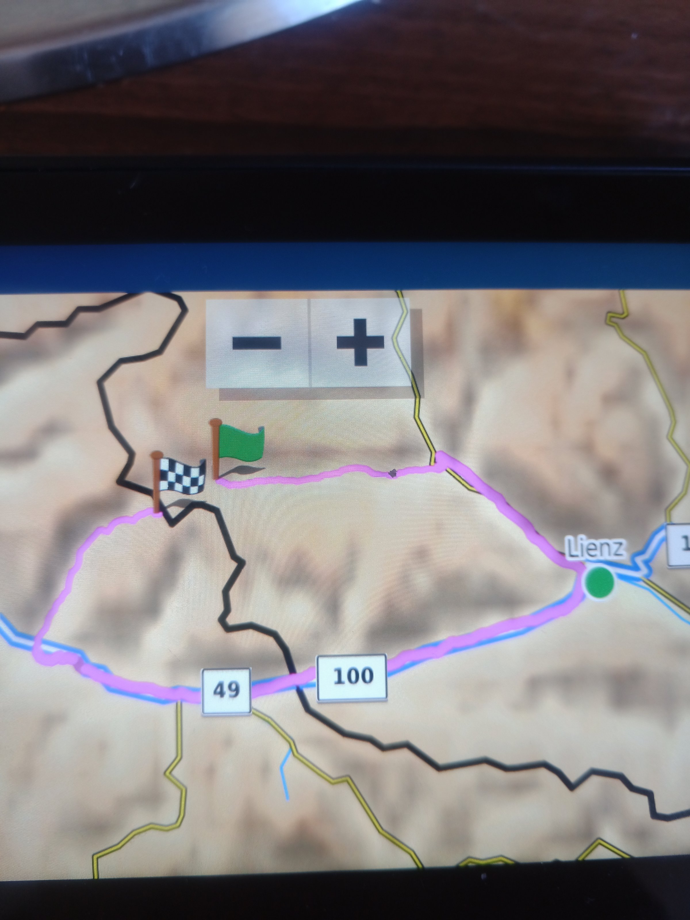

Habe das neue Garmin XT mit aktuelle Karten.
Route habe ich am Navi erstellt (ohne Favoriten) direkt auf der Karte mit tippen. Quasi von da bis dort.
Dann rechnet das Gerät eine sehr lange Route über Lienz, als ob da eine Mauer auf der Straße sitzt.
Dann habe ich die Route von Garmin mit -Garmin Drive Bluetooth an mein Handy geschickt und mit Kurviger geöffnet.
Da war es richtig

Ja, weil in der GPX, die kurviger bekommt, nur die beiden Wegpunkte sind und kurviger einen eigenen Algorithmus laufen lässt, diese beiden Punkte zu verbinden. Kurviger ist egal, was auf deinem Navi als Route angezeigt wird. (Im Gegensatz zum Garmin ggü. BaseCamp)
Entsprechend können die grundsätzlich abweichen.
