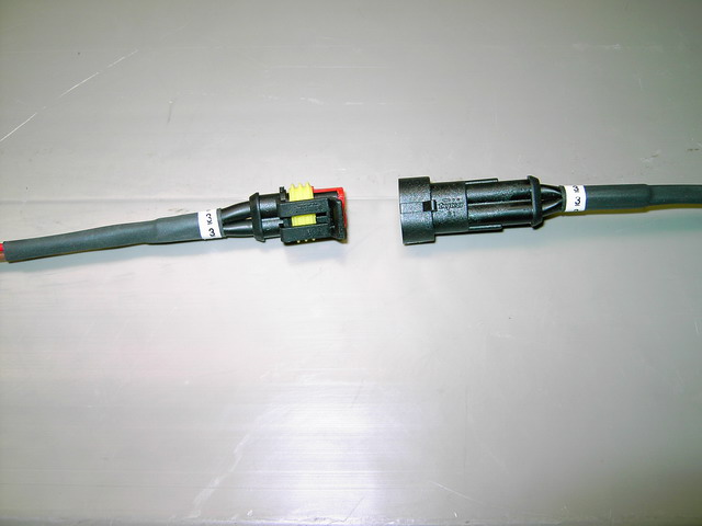

es geht natürlich auch ohne durchzuschneiden oder diese quetschverbinder, wenn man von der standlichtleitung vorsichtig ein teilbereich von der isolierung entfernt, dann ein kurzes stück von einer AMP kupplung dranlötet/abschrumpft, so habe ich jederzeit einen sauberen geschaltenen abnehmer (mit schutzkappe) entweder für direktanschluss (navi) oder bei größeren verbraucher auch relais geschaltet.
aber wie larsi auch schon sagte geht es natürlich auch über den cartool-stecker
