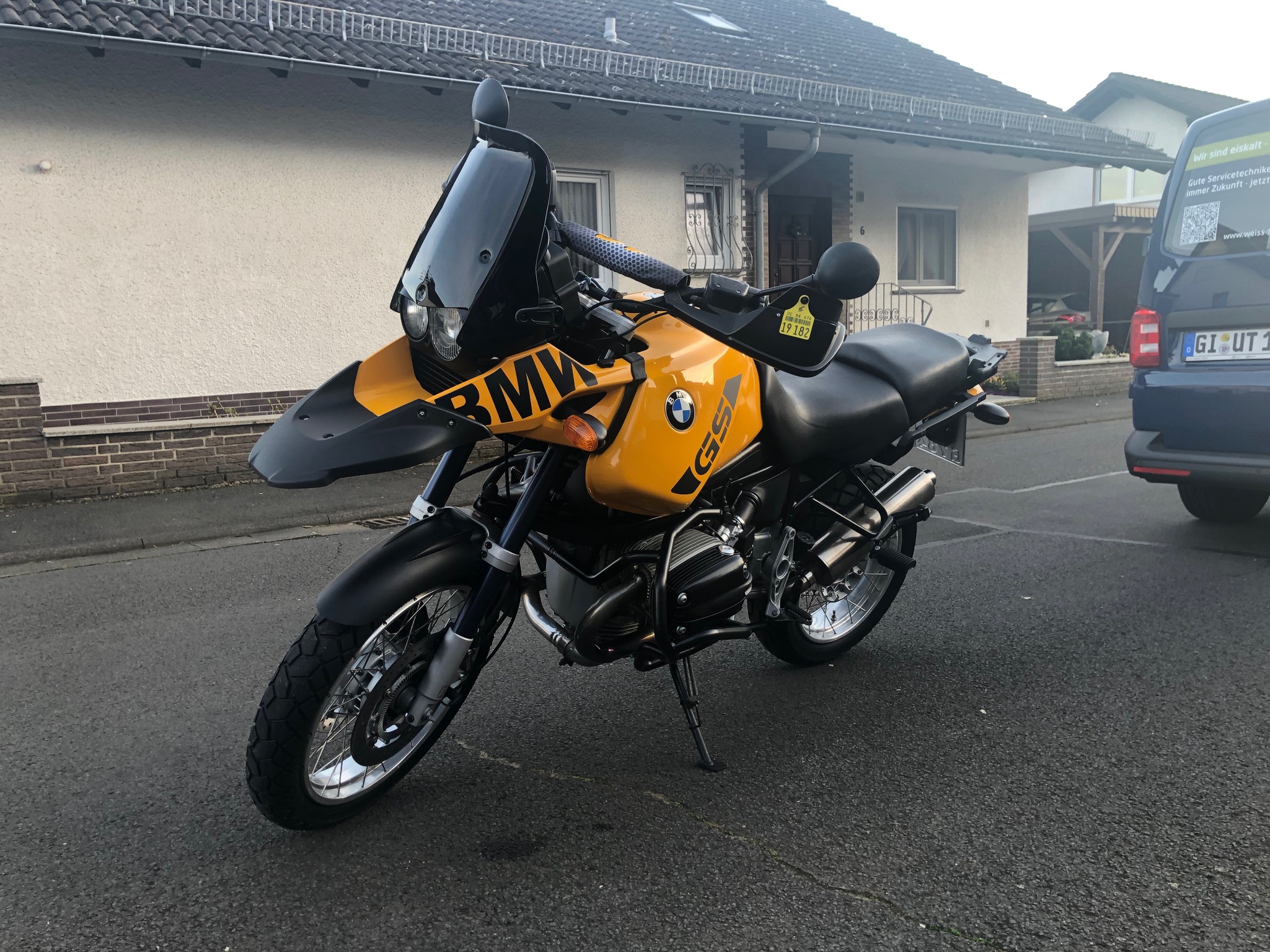

habe meine Borbro gerade vor vier Wochen bekommen.
Die Grundform wurde leicht geändert und ist jetzt vorne nicht mehr so breit. Ich habe mich per Mail beraten lassen und dann +3cm genommen. Passt bei mir perfekt und die Bank ist ein Traum. Habe noch nie den ganzen Tag auf einem Motorrad gesessen ohne Schmerzen!
Ansonsten habe ich bei mir Sturzbügel und Topcase nachgerüstet sowie Spoiler an dem Handprotektoren.
Alles weitere waren rein optische Arbeiten :-)

In gelb finde ich die 1150 ja echt schick muss ich sagen. Mir wurde halt die Schwarze hingestellt :wink:
