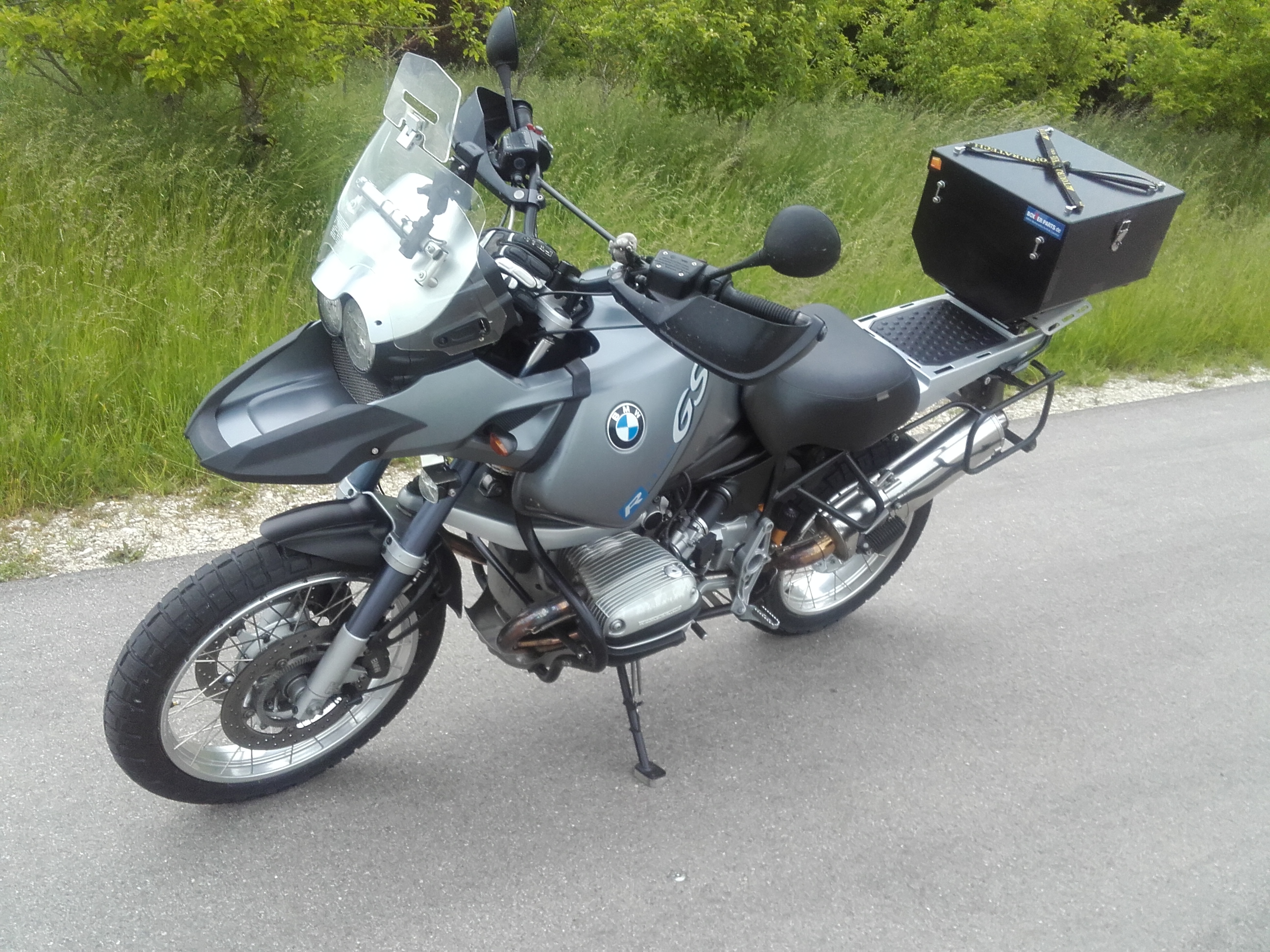

Iasphärische Spiegelgläser von Wunderlich auf die Originalspiegel draufgeklebt.
An die Spiegel habe ich mich ehrlich gesagt auch noch nicht gewöhnt. Zu niedrig und auch ein wenig zu weit innen.
Der linke Spiegel ist auch schwer unfreundlich. Meine Hand bleibt beim Grüßen da irgendwie immer hängen.
Wie schon erwähnt bin ich nach 10J AffenTwin jetzt dabei meine neue Jeans namens GS einzulaufen.
Die Honda ist gestern übrigens verkauft und weggefahren :crying:
Bin dann aber gleich auf die BMW gestiegen um mich zu trösten :rocker:
