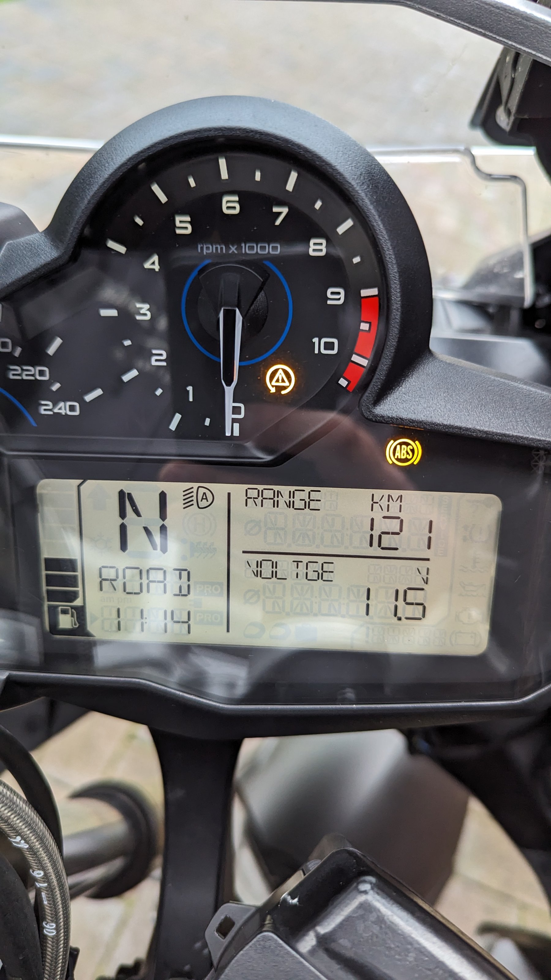

Ladegerät ausgeschaltet, Zündung an, 11,5 V 🤨
Das kannst ja nicht sein 😣
Hab ESA ausgelesen, keine Fehlermeldung im Speicher. Hab ESA auch sicherheitshalber kalibriert.
Aber das mit der Batterie.....da muss etwas nicht stimmen 🤨

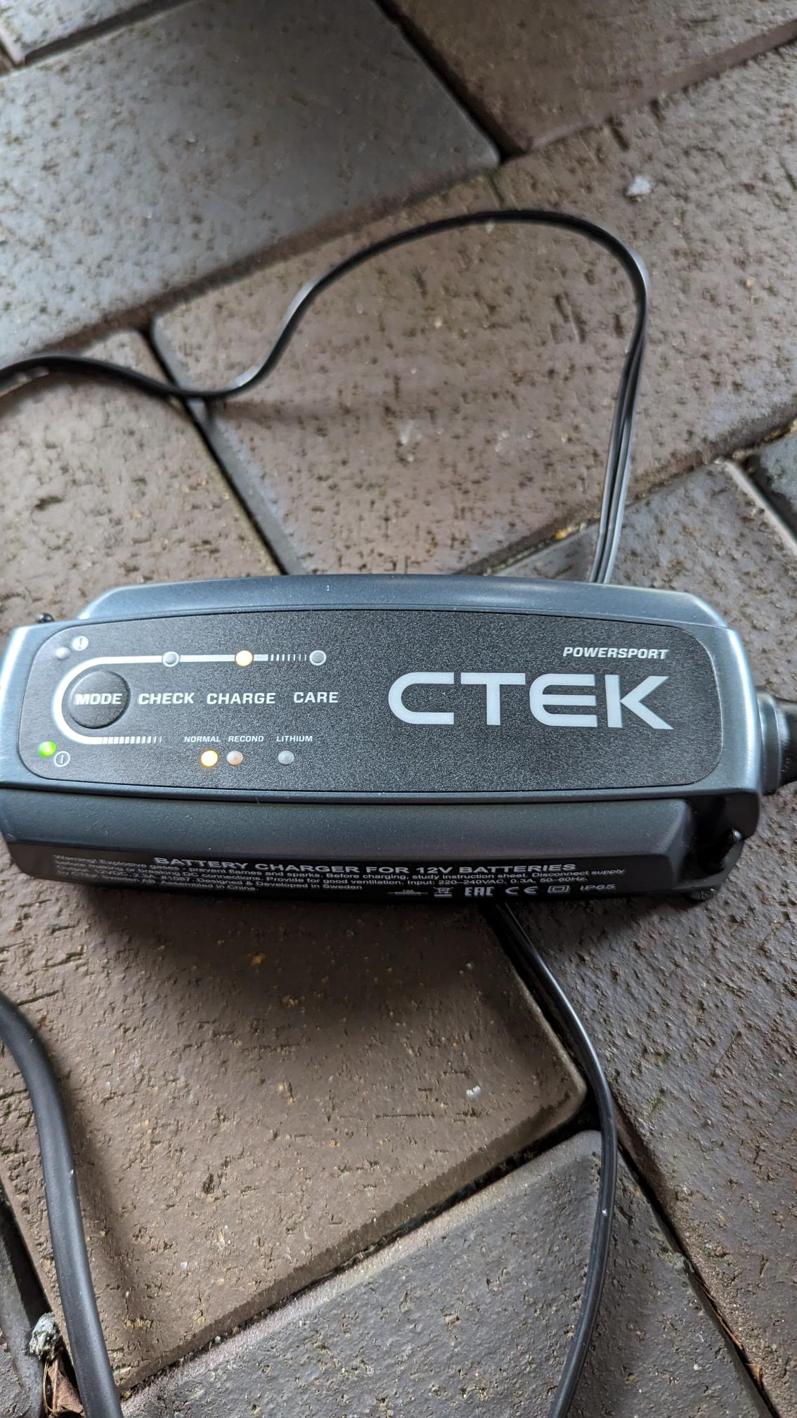

Zum Ladegerät....ein CTEK CT5 Powersport. Da brauche ich ja keine bestimmte Batterie auswählen, er erkennt sie ja automatisch.

Also ich denke man kann relativ einfach sagen, wenn eine Batterie nach dem Laden nur 11,5 V hat, dann ist das zu wenig.
Wäre es mein Motorrad würde ich ohne zögern einfach eine neue Batterie holen und einbauen.

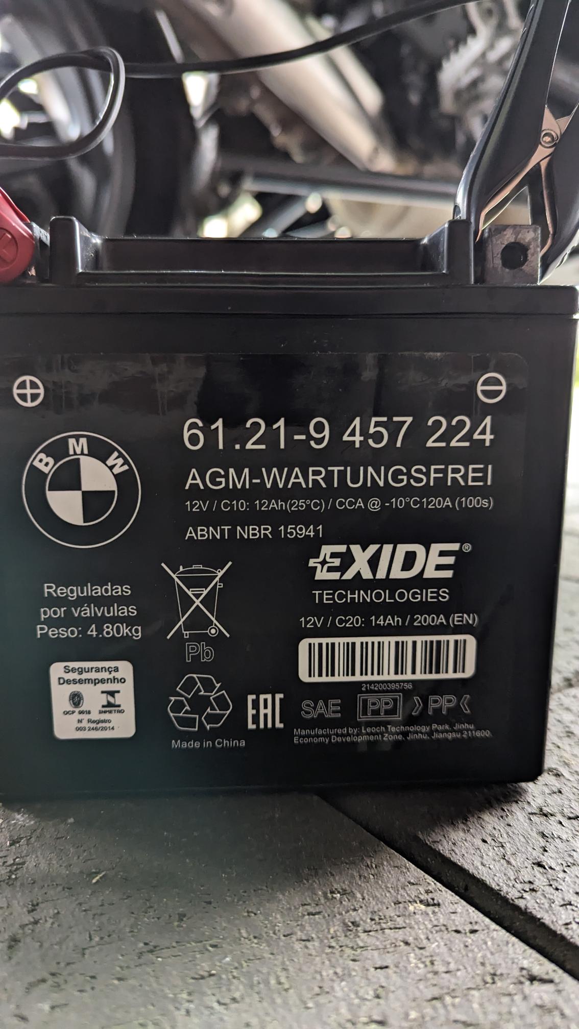

Gekauft habe ich sie am 08.09. bei Baum BMW Shop, der mit Abstand am günstigsten war. Geliefert wurde die Batterie jedoch aus Holland.
