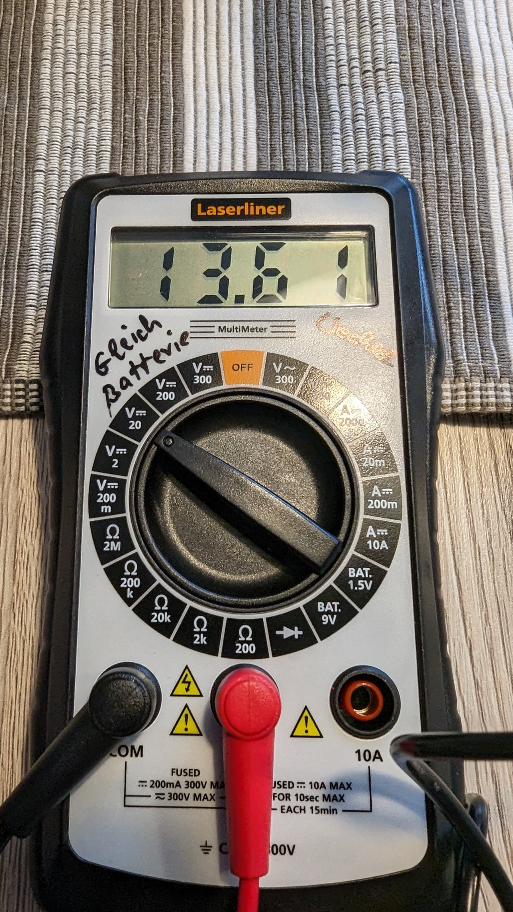

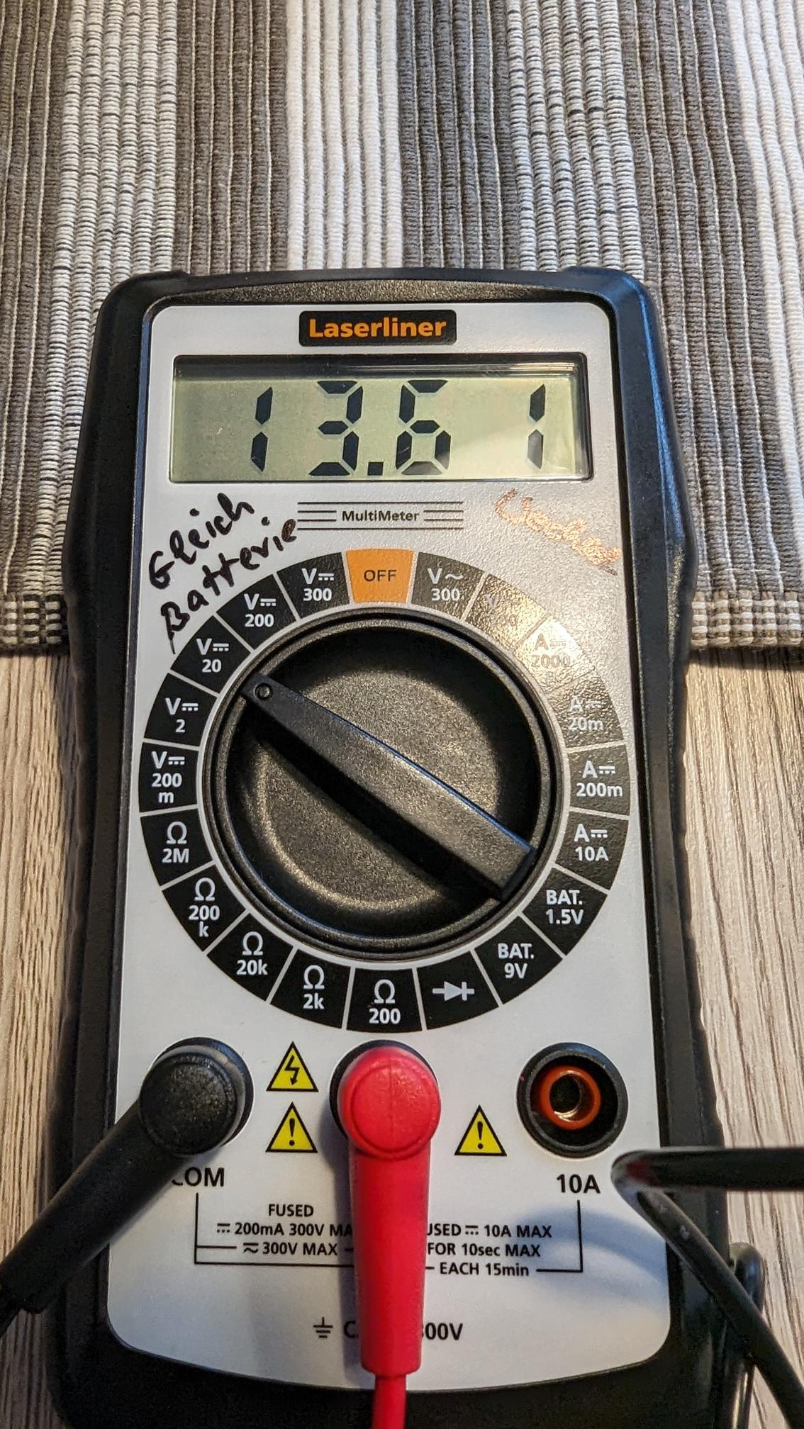

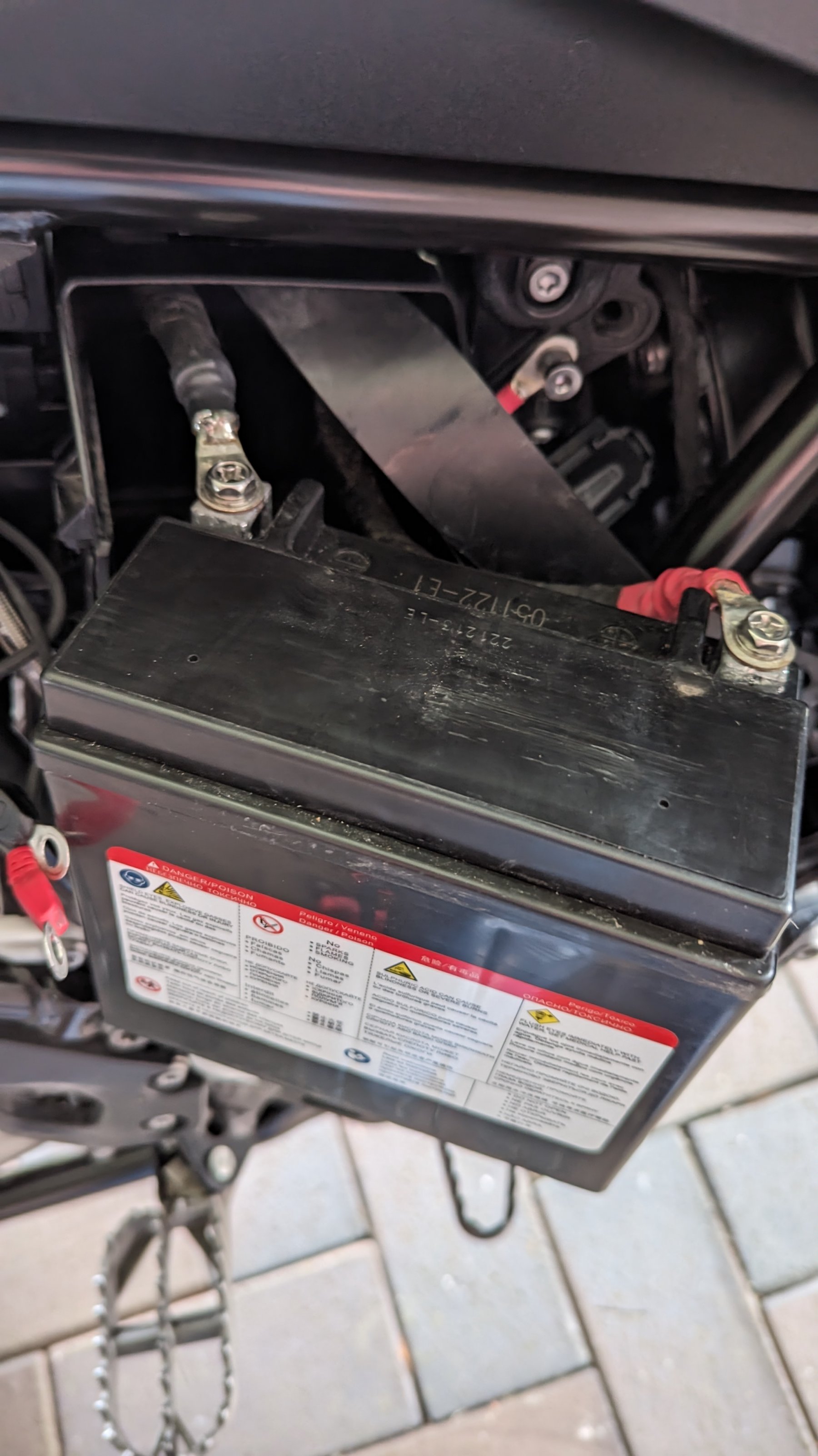

Ladegerät zeigt an, dass Batterie bereits geladen ist.
Also Prüfer dran und sie zeigt 13,6 V an.
Dann kann es ja an der Batterie nicht liegen 🤔
Nun baue ich die Batterie wieder ein und mache weiter nach Anleitung.

Ist die Batterie am Plus mit dem Moped verbunden, MUSS ich die Batterie reinschieben, um das Minuskabel vom Moped anschließen zu können. Dann steckt die Batterie aber so tief im Schacht, dass ich mit dem Prüfer nicht mehr an den Plus-Pol komme. Kann somit nicht weiter messen 😣

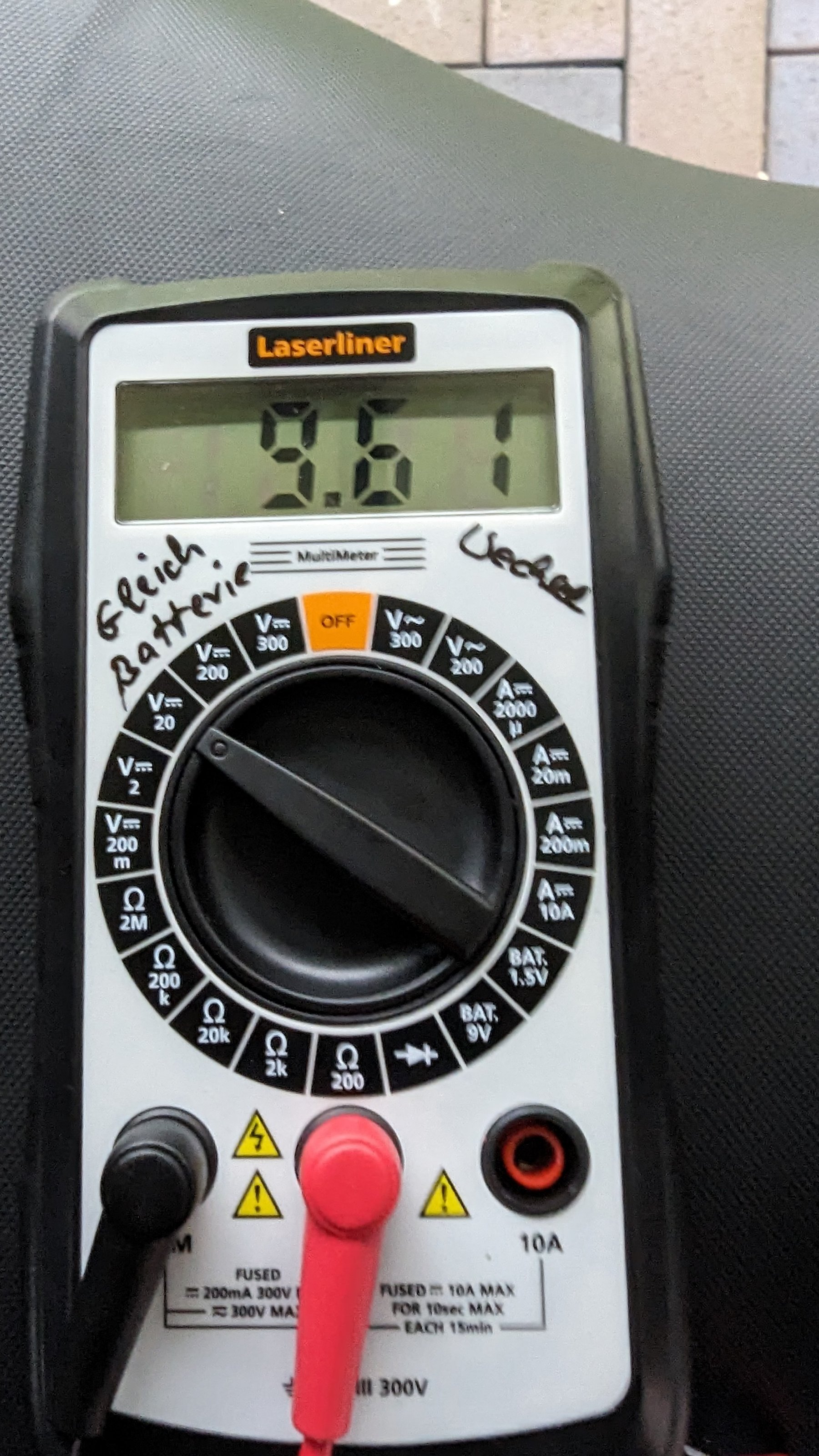

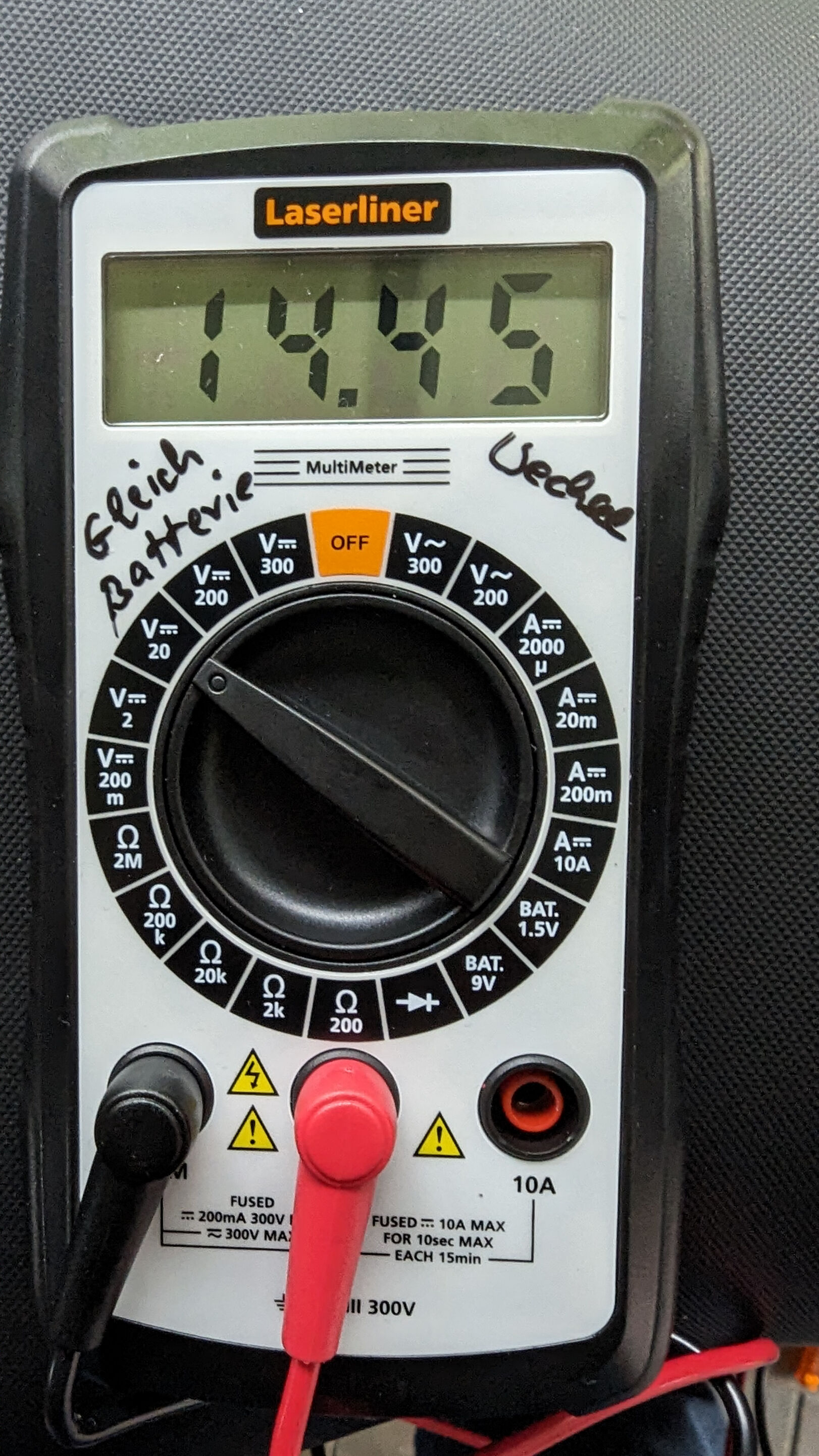

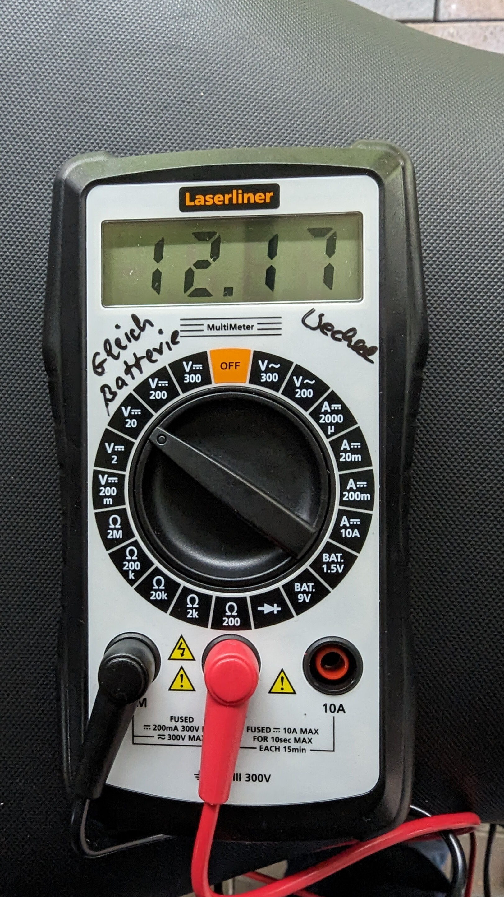

Also....Batterie voll = 13,6 V
Zündung an = 12,7 V
Motor gestartet = geht runter auf 9,6 V
Motor läuft = 14,4 V
Lt Louis Video "geht sie beim Starten unter 10 V, ist die Batterie hin und bereits sulfatiert ist".
Shit, also kann ich mir die anderen Messungen sparen und mich nun mit dem Händler auseinander setzen, dass die Batterie fehlerhaft ist 😖

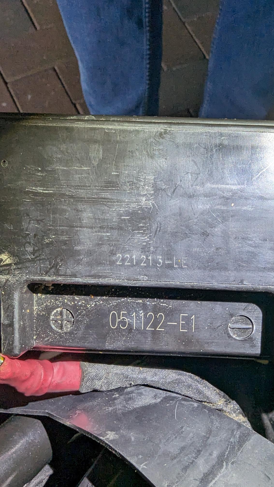

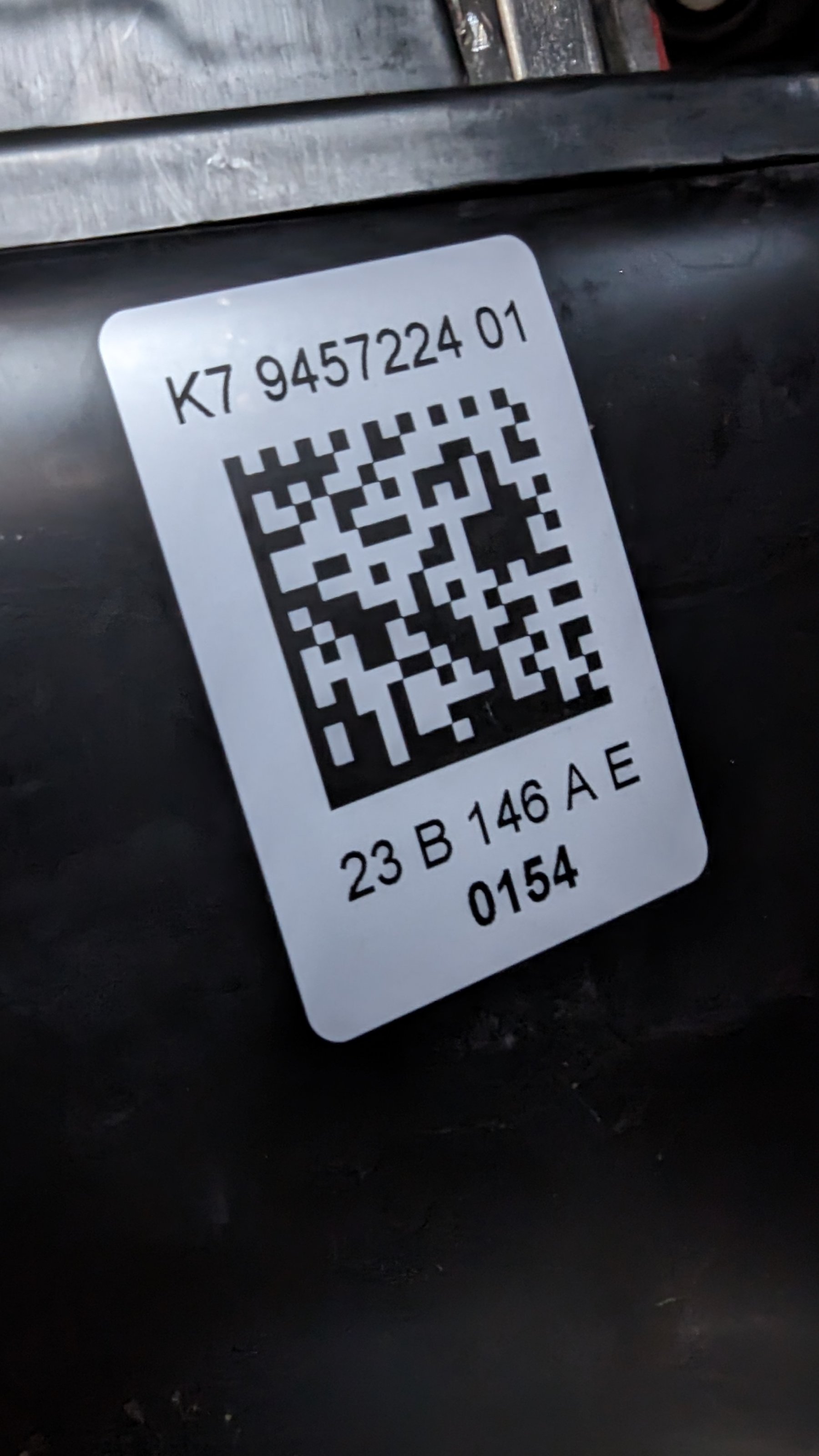

Weiß jemand, wie ich das Alter/Produktionsdatum der Batterie bestimmen kann? 🤔

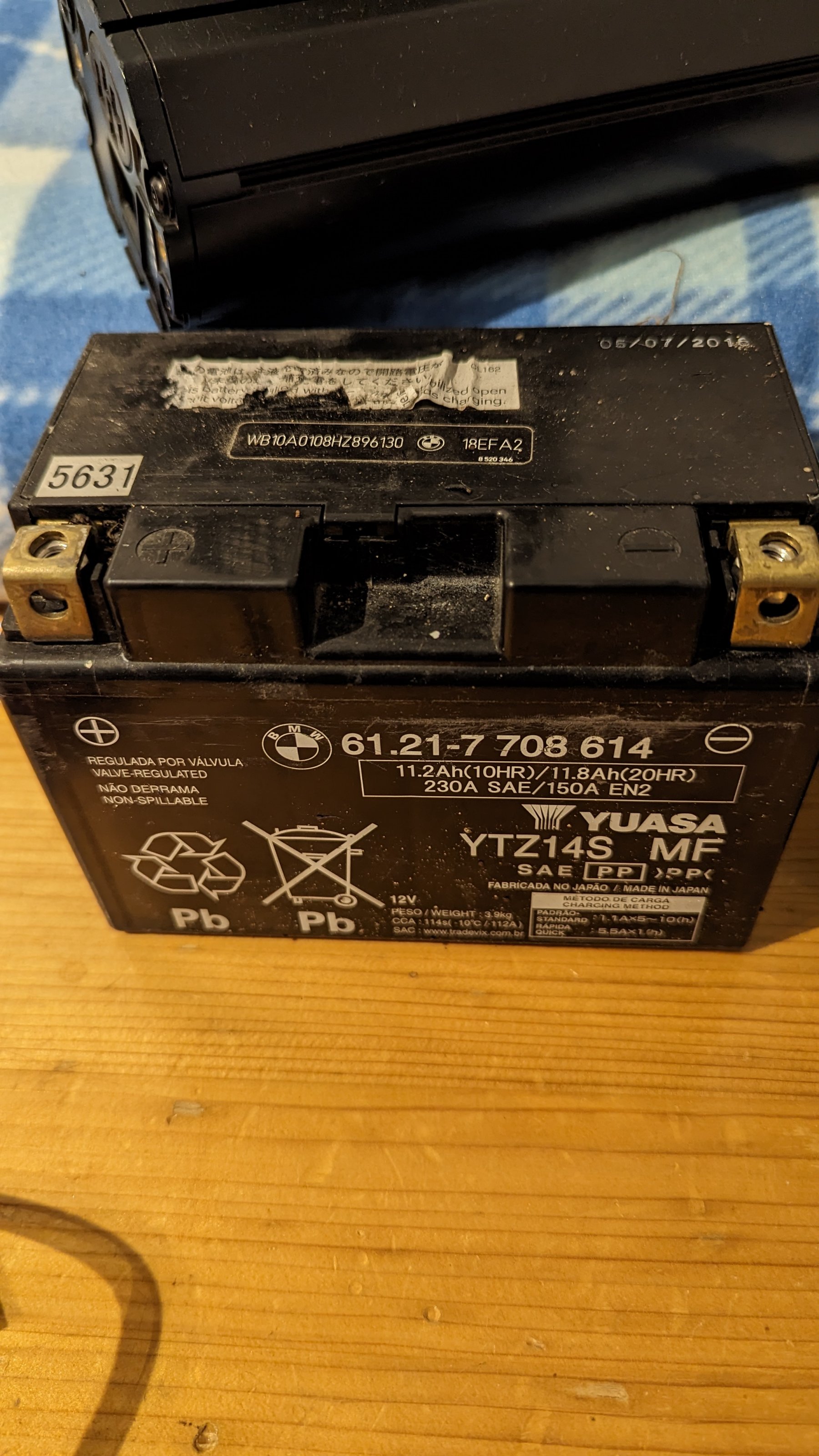

Hab die alte Batterie auch mal aufgeladen. Hat jetzt ne Spannung von 13,1 V.
Da steht zumindest ein Produktionsdatum vom 05.07.2016 drauf.
Die Neue ist jetzt schon runter auf 12,7 V 🤔

Die Leerlaufspannung einer vollen Batterie liegt bei ~12,7V ... alles, was darüber ist, misst du nur, wenn kurz davor geladen wurde ... insofern sind 12,7 völlig normal für eine funktionsfähige Batterie. Interessant wird es nun, wenn unter Last gemessen wird: dafür einfach mal ne z.B. H4-Lampe anschliessen und dabei die Spannung messen.
9,6V während des Startvorgangs halte ich bei den doch recht leistungsstarken Anlassern bei den Boxern für grenzwertig, aber noch vertretbar, wenn sich die Batterie danach wieder erholt und auf irgendwas >=12,3V kommt ...
Wenn ich lese "13,6V also voll" oder "13,1V nach dem Laden" denke ich mir immer "Wer viel misst misst Mist!"

Guten Morgen.
Bin nun etwas ratlos 🤔
Heute morgen beide Batterien gemessen.
Die Alte = 12,7 V
Die Neue = 12,7 V
Habe die alte Batterie gerade eingebaut und gemessen:
Zündung an = 12,2 V
gestartet = kurz auf 8,9 V runter
Motor ausgeschaltet = 12,5 V
Im Vergleich die Neue:
Zündung an = 12,7 V
gestartet = kurz auf 9,6 V runter
Die Alte ist also nicht wesentlich schlechter, als die Neue. Oder anders, die Neue ist genauso schlecht, wie die Alte???
Natürlich gingen auch gleich wieder die Heizgriffe an.
Habe mir das Video von Louis nochmal angeschaut und die Grenze sollte bei höchstens 10 V sein. Darunter ist sulfatiert.
Email an den Verkäufer ist raus, kann sie wieder abholen. Habe die Alte erstmal eingebaut, damit ich mobil bleibe und werde mir dann eine Neue vom Händler vor Ort kaufen.
Aber ein riesen Dank an alle für die tollen Tipps und die Unterstützung 😃👍

Die Alte = 12,7 V
Die Neue = 12,7 V
Zündung an = 12,2 V
Zündung an = 12,7 V
Da fehlt bei der Neuen die Messung nach dem Startvorgang ... genau die ist relevant: die zeigt, ob die Batterie in Ordnung ist oder nicht!
