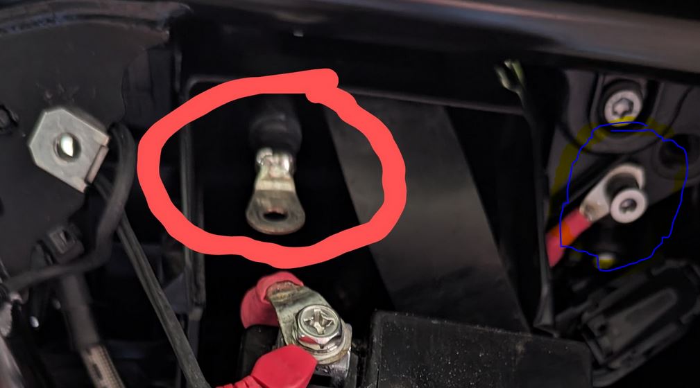

Shit 😣
Ist die Batterie am Plus mit dem Moped verbunden, MUSS ich die Batterie reinschieben, um das Minuskabel vom Moped anschließen zu können. Dann steckt die Batterie aber so tief im Schacht, dass ich mit dem Prüfer nicht mehr an den Plus-Pol komme. Kann somit nicht weiter messen 😣
Für später:
Das blau eingekringelte ist der direkt mit dem Pluspol verbundene Starthilfeanschluß.
Auch erreichbar, wenn die Batterie eingebaut ist. :wink:
