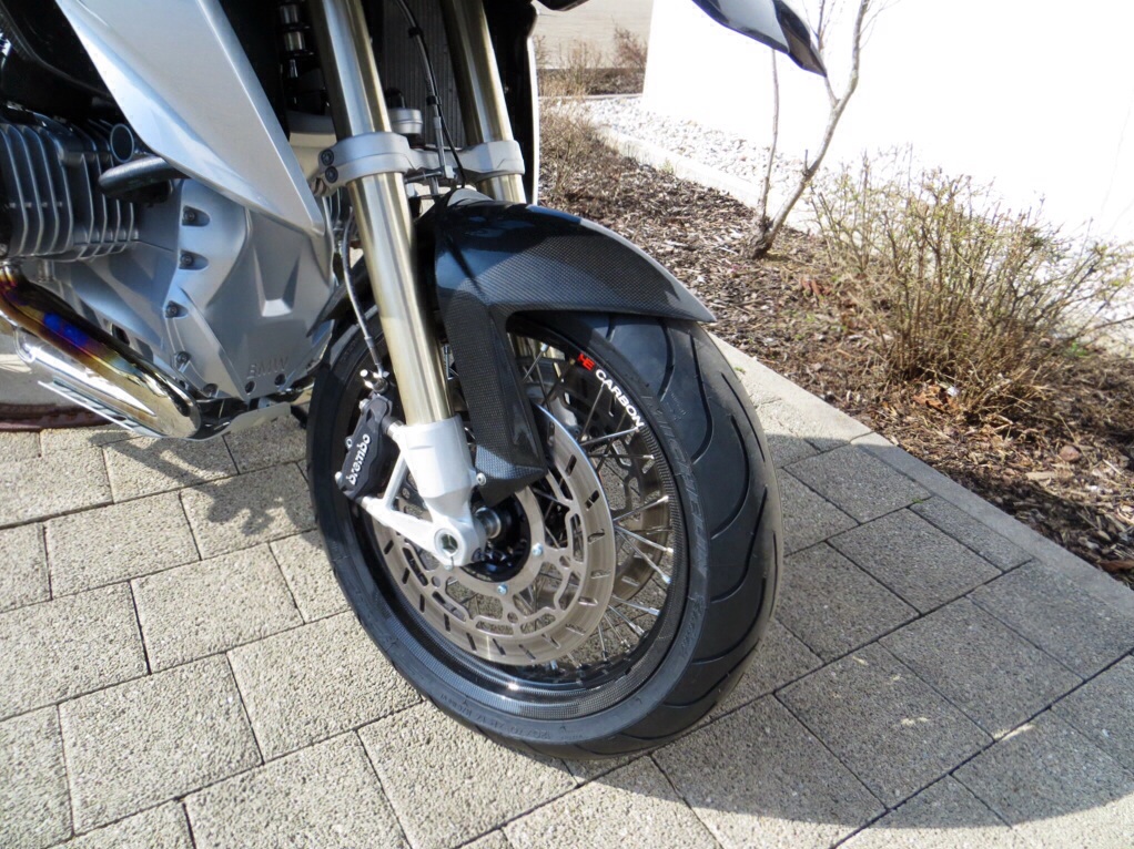

Wow....., top.
Sind das BMW felgen, welches model?
Gruss aus Holland,
Leo
MBK1200S
14.10.2013
23
Hoi Leo
K1200/1300S Felgen,
Auch Grusse aus Holland
Zie ook site van Harten Amersfoort specials R
Martin

Das passt alles gut zusammen. Kannst du bitte noch etwas zu den Felgen/Reifengrößen sagen? Mich würde auch noch interessieren, wie sich der Umbau im Vergleich zum Original fährt! :)

Hi Martin,
schaut wirklich lässig aus in rot! Wie taugt dir die Toura-Sitzbank?
Und wie sieht es mit dem Versatz der Räder aus?

Hallo habe jetzt eine K Felge 6.0 montiert sieht hammermäßig aus mit einem 190 Reifen , es past so nicht, du must den orginal Auspuff etwas verändern.Bei mir bleibt das orginal Vorderrad , ist halt eine Enduro, und brauche nicht so viel ändern.

nachdem es mittlerweile die R 1200 RT LC gibt und ich nicht unbedingt eine Umrüstung auf ein 17-Zoll-Vorderrad durch Speichenräder (sieht gut aus, aber ist mit persönlich zu aufwendig in der Pflege) haben möchte, wäre die Verwendung der Felgen der neuen RT eine
Alternative.
Hat hier jemand bereits Erfahrungen damit (z.B. Spurversatz hinten)?
Da viele Teile die gleichen Ersatzteilnummern haben (insbesondere an der Vorderachse), scheint eine Umrüstung mit den Originalteilen
von BMW relativ einfach. Die Bremsanlage vorn und auch der ABS-Druckmodulator ist nach den Ersatzteilnummern bei den beiden
Modellen nicht gleich, gleiches gilt für das hintere Winkelgetriebe?
Grüsse Peter

du kannst vorne entweder die bremssättel mit distanzstücken auf die RT-scheiben anpassen oder die scheiben der GS an das RT-rad schrauben.

bei der Umrüstung möchte ich möglichst viele Originalteile der GS verwenden, also auch die Bremsscheiben, Sensorringe usw. belassen
(eine Umrüstung mit Bremssatteladapter habe ich schon einmal bei einer KTM-Enduro zur Supermoto gemacht, zusätzliche Kosten?!).
GS-LC und RT-LC teilen sich den gleichen Sensorring mit 48er-Teilung, an anderer Stelle in diesem Thread oder in dem Thread zur
Umrüstung 17-Zoll-Vorderrad von chris 439 war die Rede von einer Änderung auf eine 44er- oder 46er-Teilung.
Ist dies wegen des geänderten Umfangs des Vorderrades zwingend notwendig oder kann das durch Anpassung der Software (Hinweis aus der Bedienungsanleitung der GS) erreicht werden?
Grüsse Peter
du brauchst bei der LC nur vier passscheiben mit 7,5mm dicke zwischen gabel und sattel legen und längere schrauben verwenden.

[I][B]GS-LC und RT-LC teilen sich den gleichen Sensorring mit 48er-Teilung, an anderer Stelle in diesem Thread oder in dem Thread zur
[/B][/I]
ich habe den Orginalring gelassen - geht. Es wird nur beim Tester in der Werkstatt eine Info angezeigt
