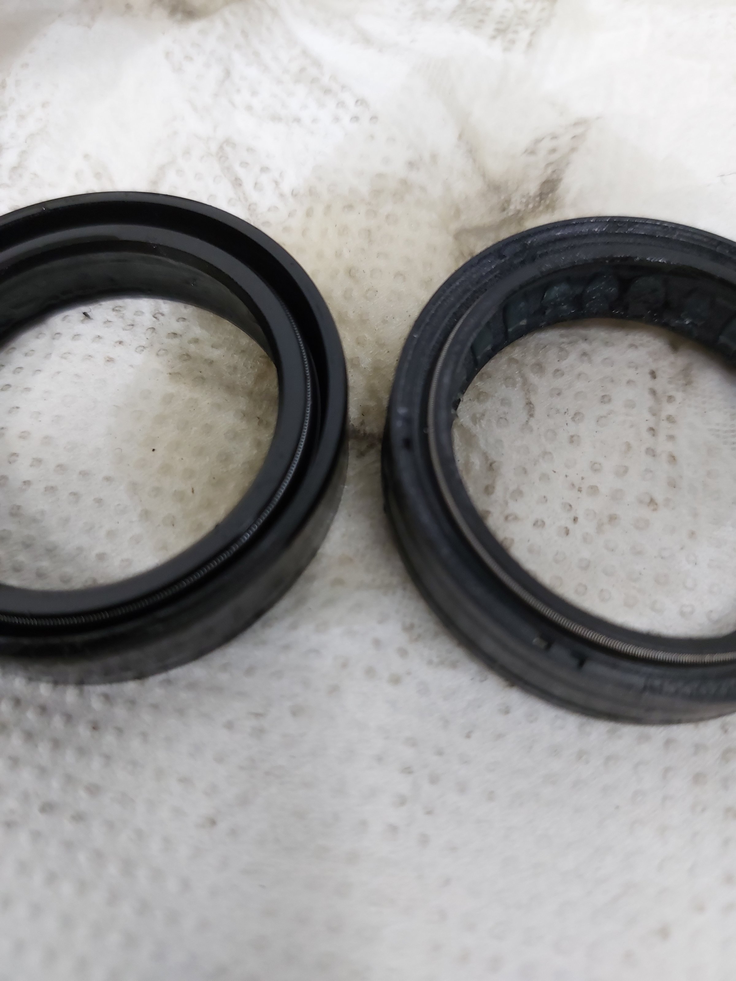

Moin.
Ich denke die Simmerringe wurden falsch herum eingebaut. Dann ist die Gabel auch sehr hart und taucht kaum ein.
Links falsch , Rechts richtig
