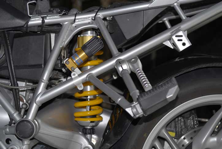

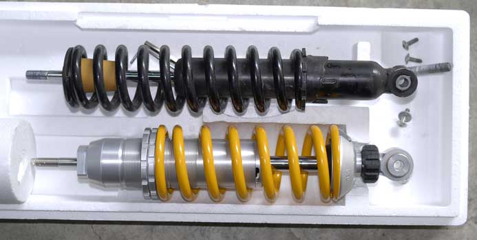

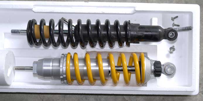

Säämig, das kann ich so nicht bestätigen. Ich fuhr ein Öhlins Fahrwerk auf folgenden BMW Maschinen:
- BMW R1100R (1996 - 2000)
- BMW R1150GS (2001 - 2007)
- BMW R1200GS (2007 - 2012) tiefergelegt um 20mm
- BMW R1200GS TÜ (2012 - 2015) tiefergelegt um 20mm (dasselbe von der 2007er)
- BMW F800ST (2011-2011)
Ich fuhr dies, weil mir das Originalfahwerk zu unsensibel und nicht passend auf mein "Fliegengewicht" von 60kg einzustellen war und ich beim Öhlins weichere Federn ordern konnte. Das verkürzte Fahrwerk war straffer, da der Federweg verkürzt ist. Dei Federvorspannung und Zugstufe konnte ich bei allen Fahrzeugen perfekt auf mich einstellen.
Ich habe die verkürzten Federbeine 2x (bei 38000km und bei 34000km) überholen lassen und sie waren danach wie neu!
Leider bot Öhlins für die LC nichts merh an und ich fahre dort das ESA. Mein Öhlins Fahrwerk vermisse ich jedoch immer wieder.
Diese ist meine Subjektive Meinung zu Öhlins.
Ein Freund mit einer Honda VFR 800 und einer CBR 1100 XX hat sich jeweils ein Öhlins eingebaut und schwärmt ebenso darüber.
