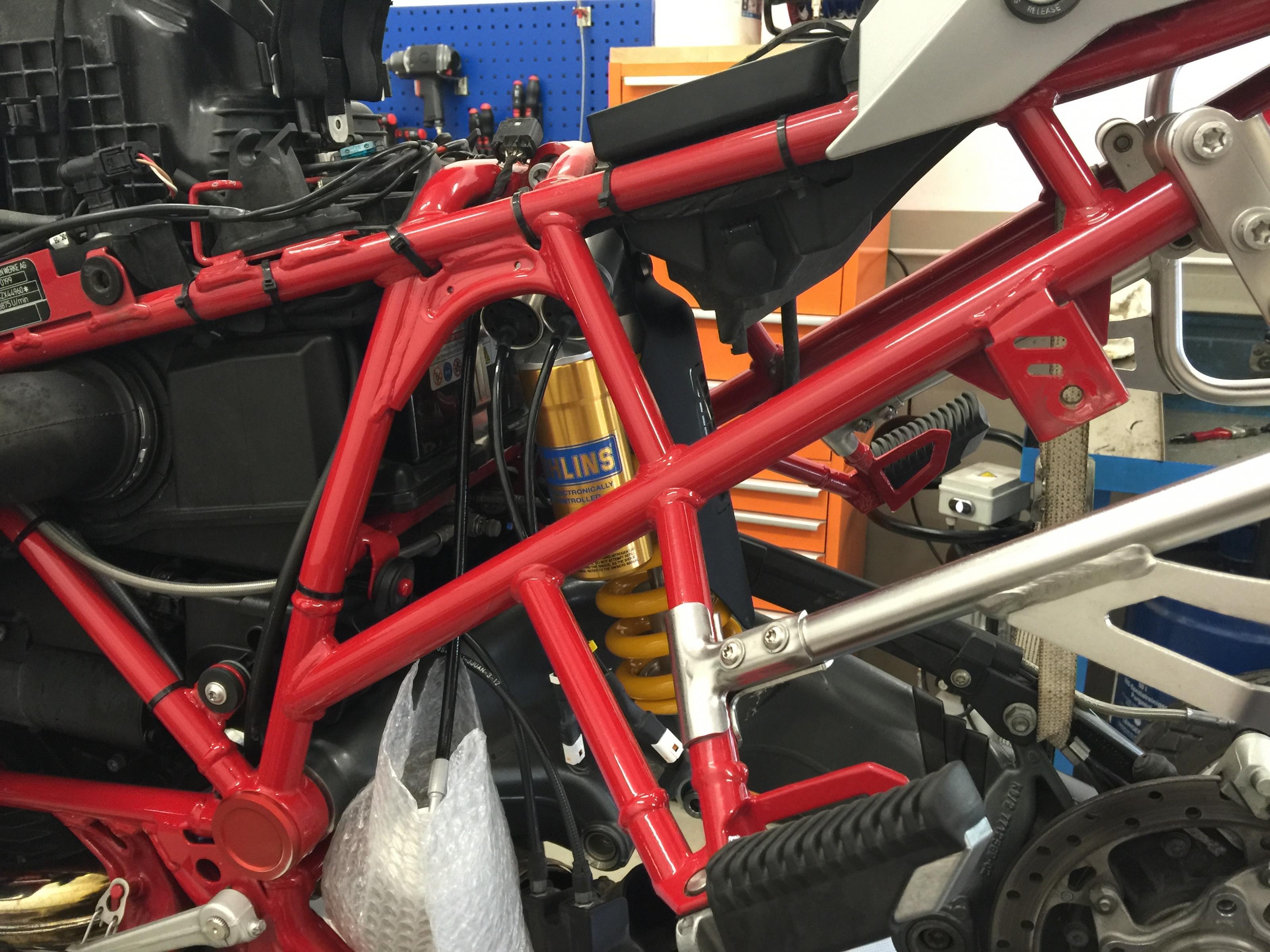

Da bin ich mal gespannt wie das Ganze bei mir nun funktioniert. Habe zwei S46 Dämpfer verbaut und eine Tieferlegung von 1 cm bei Zupin beauftragt. Dazu ne 80/20 Straße/Gelände Angabe gemacht. Fahrfertig 115 KG. 50-60 KG Gepäck maximal dazu. Straßen eher in weniger gutem Zustand. Keine Rennstrecke ;)
Vorne wurde die Kolbenstange um 5, hinten um 4mm gekürzt, um die 10mm zu erreichen.
Um aufs eigentliche Thema zu kommen:
Feder vorne 56 N/mm
Feder hinten 160 N/mm
Ich bin gespannt obs gut funktioniert!
War davor eigentlich schon super zufrieden mit dem Fahrwerk, nur bin ich nicht so gut zum Boden gekommen wie ich das wollte und ich hatte das Thema, dass ich hinten nur noch 2-3 Umdrehungen der Federvorspannung (am externen Regler) frei hatte wenn ich auf Tour ging. Da war dann das Fahrwerk doch ein wenig unterdämpft..
Letzten Endes vertraue ich den Jungs und Mädels bei Zupin, dass die genügend Erfahrung mitbringen mein Fahrwerk entsprechend meiner Anforderungen zu bearbeiten. Ich bin gespannt! Vor allem weil das Ganze ja doch die ein oder andere Mark kostet..
