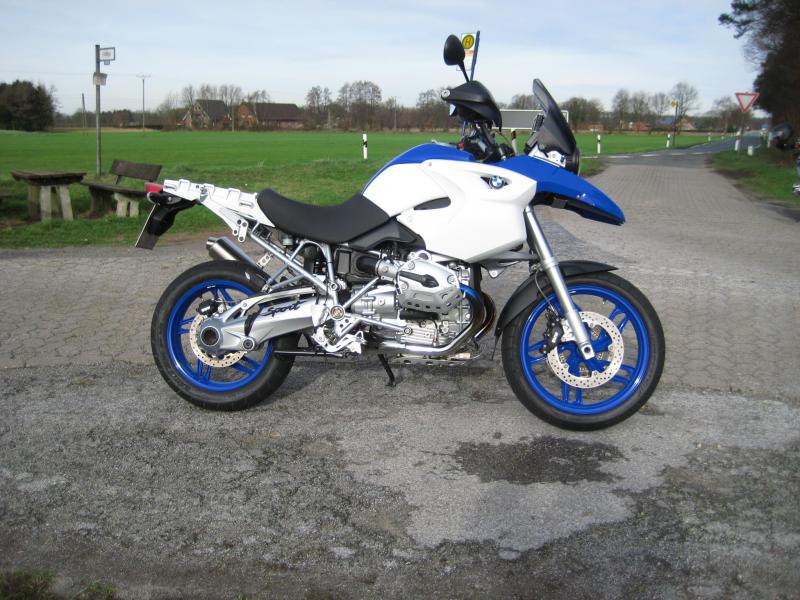

Ich hätte da nur eine Frage an die bereits Erfahrenen unter euch. Würde gerne meine Felgen, inklusive dem Motorrahmen in dem blau der HP2 machen (M959 - indigo-blau uni metallisiert). Ich habe gesehen, dass PlastiDip einen blau-Ton anbietet... kommt das dem vorhin genannten blau ähnlich oder gibt es alternativen (außer lackieren oder pulvern) von anderen Herstellern?
Vielen Dank vorab!

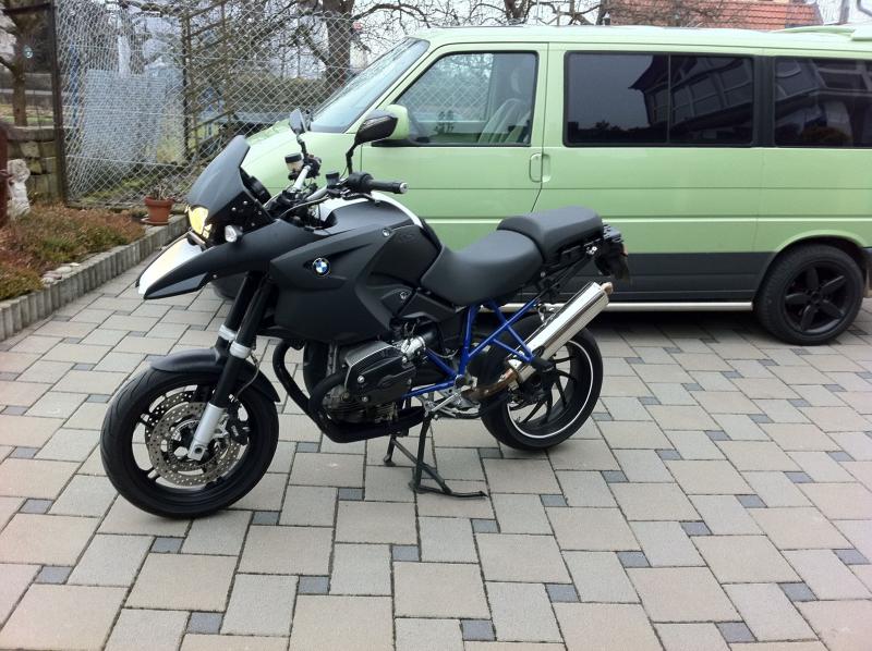

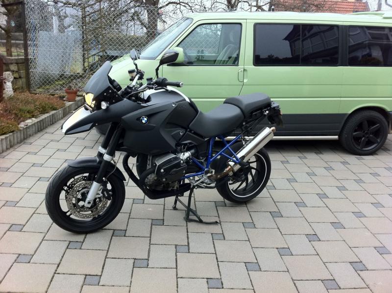

ich hatte mir mal die Arbeit gemacht mit Folie ( siehe Bild ) :) ich denke auch daß das evtl. die bessere Lösung ist. Wichtig beim dippen ist immer die dicke der Schicht um es wieder abzulösen. Dies könnte beim Rahmen doch recht schwierig werden könnte ich mir vorstellen.
Steffen
Das entspricht genau meinen Vorstellungen - sieht echt super aus :rolleyes:
Ich denke mit etwas Übung bekomme ich das auch mit Folie hin....

Das Blau ist in dem Bild meiner Meinung nach zu hell geraten... der Motorrahmen sollte dann auch noch blau werden und schnabel + tank auch weiß.
Ich befürchte nur, dass ich um das lackieren der Felgen wohl nicht herum komme :frown: - das blau von Plasti Dip ist da glaub ich nicht das Wahre...Gibt es noch Alternativen zu Plasti Dip?
