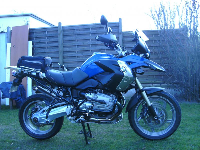

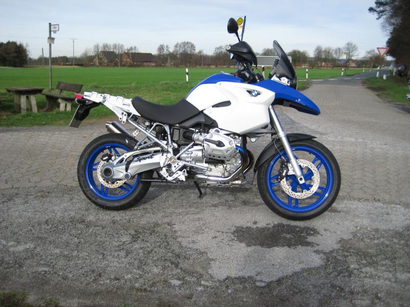

Wo hast du denn die Folie in der Farbe (M959indigo-blau uni metallisiert) gefunden? ... finde da irgendwie nicht das passende blau :confused:

Das entspricht genau meinen Vorstellungen - sieht echt super aus :rolleyes:
Ich denke mit etwas Übung bekomme ich das auch mit Folie hin....
Meine "Vorlage" sieht ca so aus:Anhang anzeigen 86137
Das Blau ist in dem Bild meiner Meinung nach zu hell geraten... der Motorrahmen sollte dann auch noch blau werden und schnabel + tank auch weiß.
Ich befürchte nur, dass ich um das lackieren der Felgen wohl nicht herum komme :frown: - das blau von Plasti Dip ist da glaub ich nicht das Wahre...Gibt es noch Alternativen zu Plasti Dip?

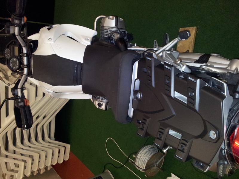

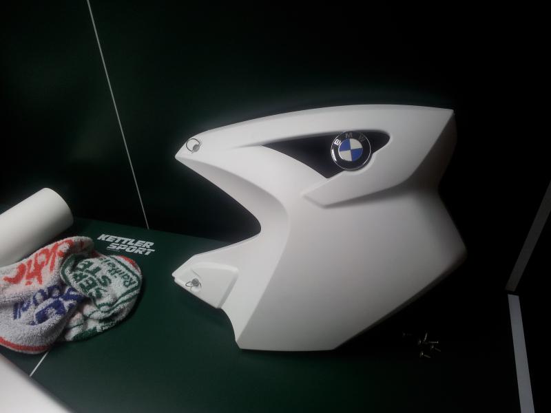

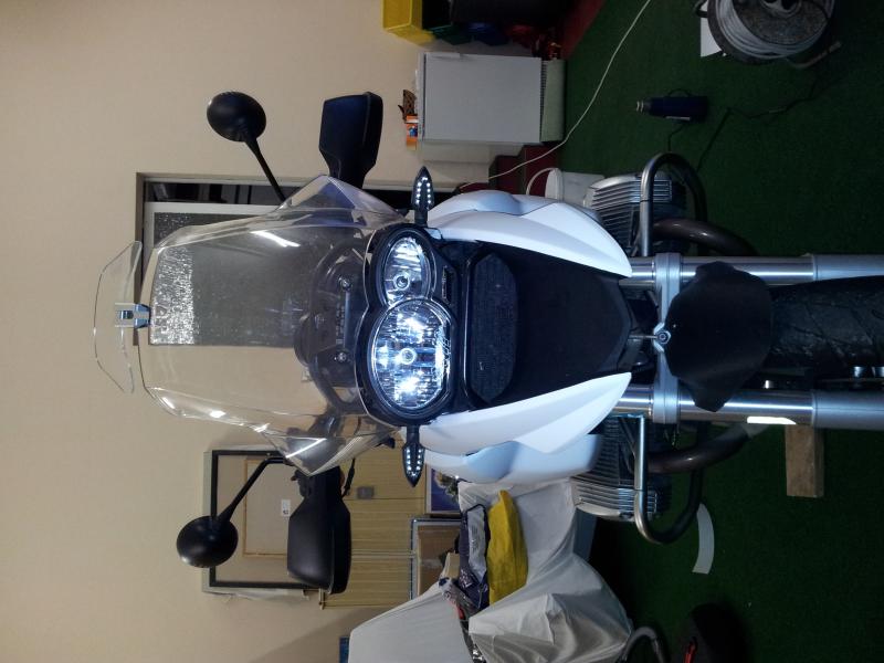

Danke fürs Angebot GSteffen! Hab gestern noch in meiner Umgebung eine kleine Firma gefunden, die es sich zur Aufgabe gemacht hat, Autos und Motorräder zu folieren... also gleich mal hingedüst und erkundigt, was er so an Folien noch im Lager hat und siehe da... alle Farben die ich wollte waren noch da ;) (Weiß matt, schwarz matt und ein schönes dunkelblau)
Also gestern noch das Möppi nackig gemacht und alle Teile gewaschen und heut morgen gings dann auch schon los (erstes mal folieren für mich :p). Hab sehr schnell gemerkt, dass ich es alleine sehr schwer schaffe --> viele Hände - schnelles Ende! (waren dann zu zweit)
Mit dem heutigen Fortschritt bin ich recht zufrieden: beide Seitendeckel weiß matt foliert , Seitenteile (die kleinen mit GS Prägung) weiß matt foliert, Fläche unter der soziusbank schwarz matt gummiert und gerade eben noch den Bügel wo das windschild bzw die Tachoeinheit dranhängt schwarz gummiert :cool:
Bin von dem Plasti Dip zeug echt begeistert! Kann natürlich noch nichts zur Haltbarkeit sagen, aber Verarbeitbarkeit ist echt kinderleicht!
Achja.... eins noch: Hab mir nach dem ersten folierten Teil gleich mal einen Heißluftföhn gekauft (billigster kostet ~35€) - ein normler Föhn ist einfach zu kalt.
Hier mal zwei Bilder von den bereits folierten Teilen:
Hab echt schon bisschen Schiss vorm Rahmen.... sieht nicht besonders einfach aus! Muss mal sämtliche Kabelbinder durchtrennen und mir überlegen wie ich das mit den schweißnähten hinbekomme (Überlappungen der Folie)
Sieht aber schon Hammer aus :rolleyes:.... übrigens noch ein Tipp: Wenn man versucht den Rahmen zu gummieren könnte das schwierig werden und zwar aus folgendem Grund- viele Stellen des Rahmens sind eher schwer zugänglich ... die Dose sprüht aber natürlich nur, wenn sie Senkrecht gehalten wird --> könnte sich als schwierig erweisen (außer man besprüht echt nur die sichtbaren Stellen des Rahmens)

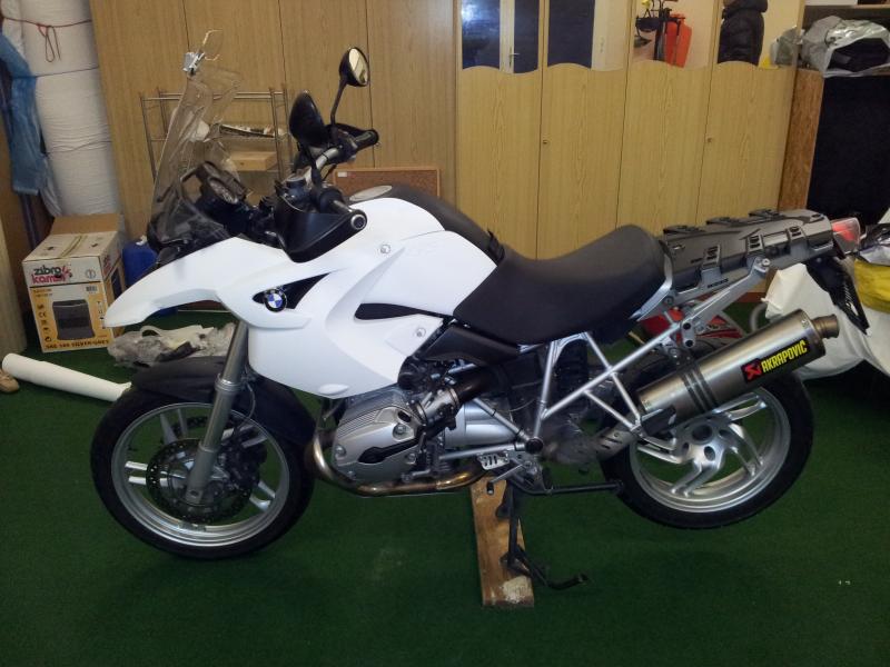

Auch wenn es vlt der falsche Fred ist (weil teilweise foliert und nicht gummiert) möchte ich der Vollständigkeit halber noch das fast fertige Ergebnis posten:
2013-02-03 17.19.59.jpg2013-02-03 17.21.01.jpg2013-02-03 17.20.23.jpg2013-02-03 17.21.46.jpg
Es fehlt jetzt noch der silberne Teil unter der Soziusabdeckung (kommt noch schwarz gedippt) und eventuell werde ich den Rahmen noch machen - vlt spar ich mir da etwas Arbeit und dippe ihn auch...werde dann mal mitteilen wie aufwändig das ganze ist!
Alles in allem eine sehr aufwendige, aber schöne Arbeit :D ... mit dem Ergebnis bin ich recht zufrieden

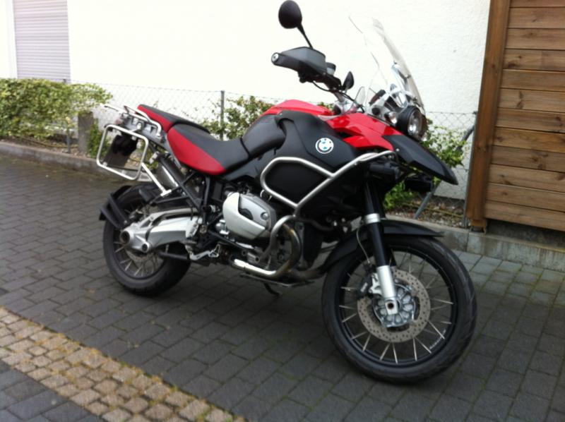

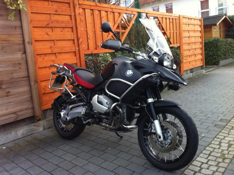

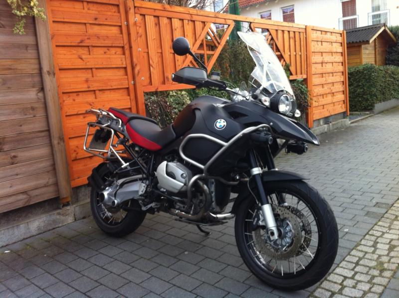

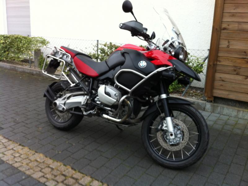

hier nun meine GSA vor und nach dem gumieren mit Plasti Dip.
Jetzt stört mich noch der rote Anteil an der Sitzbank, finde es passt nicht so gut zur schwarzer Farbe, oder?
Gruß Kotki.
Anhang anzeigen 86390Anhang anzeigen 86391
Gruß Kotki.
mach doch das Schwarze vom Tank und Schnabel wieder ab, dann passt die SiBa wieder....;);)
Spass bei Seite, sieht gut aus, und das mit der SiBa haste ja erkannt - das geht so gar nicht. Ich würde die der TB (mit dem geprägten GS-Logo) nehmen!
P.S.: und mach die Zylinderschützer noch schwatt!
